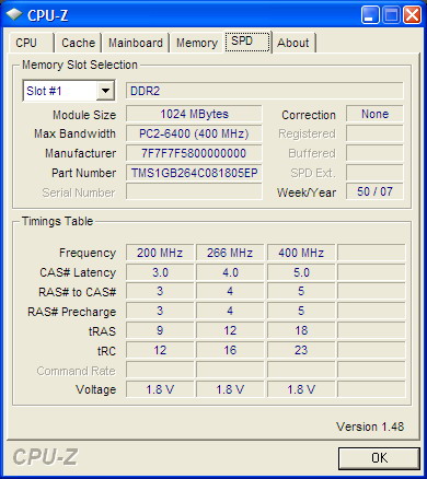

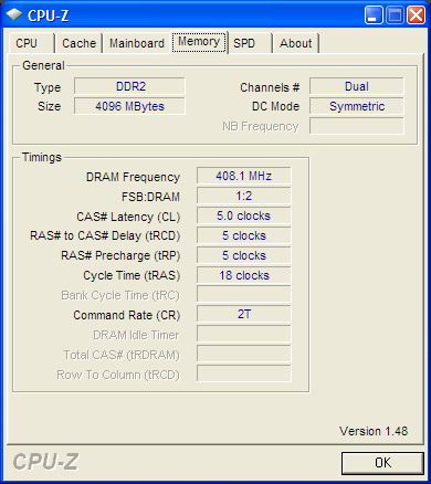

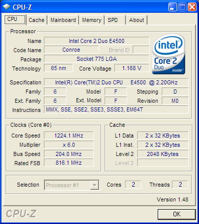

auch ich möchte meine CPU übertakten ... habe schon viel gelesen, hier und das HowTo und würde jetzt gerne meine Einstellungen absegnen lassen.
Das ist mein System:
E4500 mit Boxed Kühler
Abit IP35-E
4x1GB TakeMS 800 CL5
Ich möchte den FSB gerne auf 266Mhz bringen ... mehr will ich gar nicht.
Screens aus CPU-Z habe ich beigefügt, die max VID ist 1.325V
Ich habe - streng nach Vorschrift - vor, den FSB in 10er Schritten von 200 auf 266 zu bringen ... dazwischen immer wieder testen mit Prime
Und so sieht mein Bios momentan an ... daneben habe ich geschrieben, wie ichs ändern will

Kann ich so mal beginnen, habe ich etwas vergessen oder habt ihr hilfreiche Anmerkungen?
Vielen Dank schon mal
