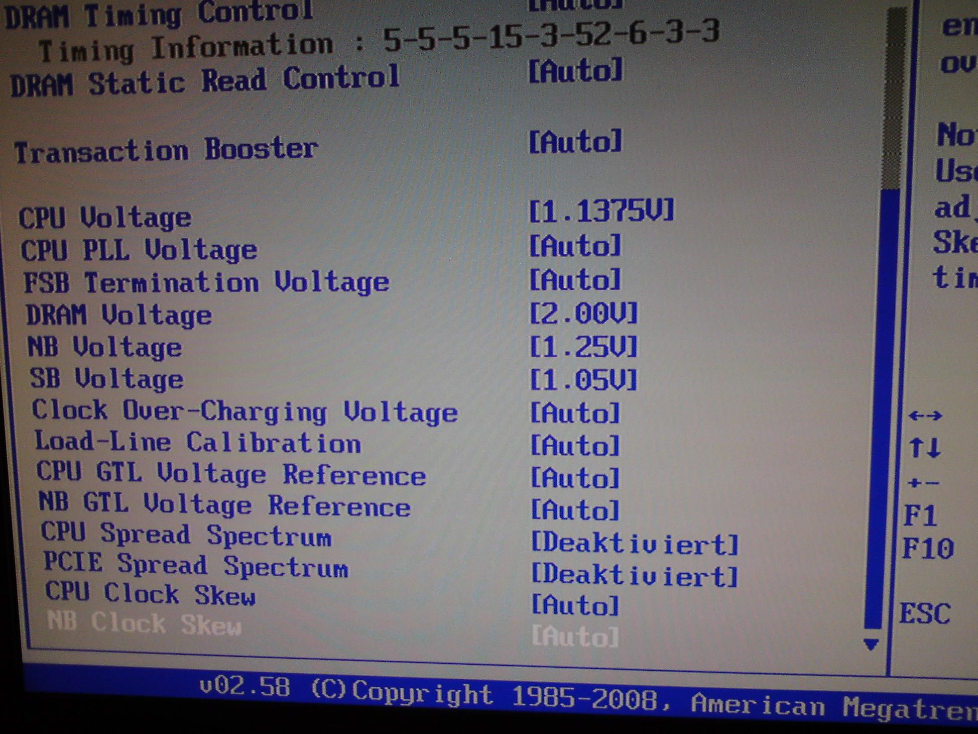

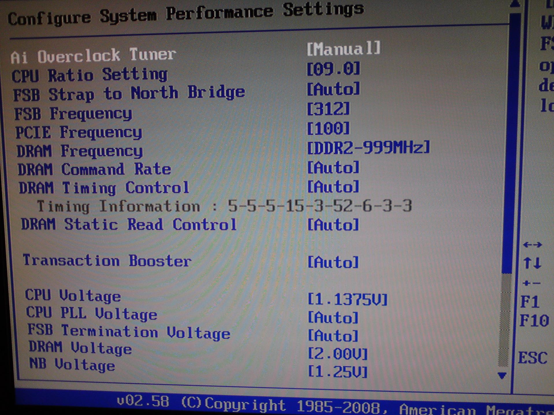

Ich habe mal den FSB auf 333 gestellt und CPU V auf 1,375 gelassen danach is der Rechner nicht mehr gestartet muss ich dazu die Spannung erhöhen?
Bei FSB 312 startet der ohne Probleme und Prime95 findet keinen Fehler.
Kann ich meine Einstellungen im Bios erstmal so lassen oder muss ich noch was ändern weil hab mal bei Hardwareluxx gelesen das man bis 333Mhz FSB bis auf CPU V alles auf Auto lassen kann (hab das P5K-Deluxe)?
CPU PLL Voltage 1,6/FSB Termination 1,3/NB Voltage 1,4V/Load Line Calibration [Enabled] weil Dein Board overvolted bei Auto Einstellung!;)

Hab gerade mal getestet also mit der Spannung von 1,375 geht der bis 312FSB bei FSB 323 bringt der mit Prime Fehler und startet neu.
Hi!
Ich würde LLC auf [Enabled] stellen und probieren, ob der Rechner bei gleicher Spannung die 323MHz packt, allerdings musst Du die Einstellungen, wie CPU PLL und FSB Termination so einstellen wie ich geschrieben habe, CPU GTL Reference würde ich mit 0,61x versuchen und Clock OCV 0,70!

So ich werde den FSB jetzt bei 312 lassen das läuft schön stabil und Freund sein Rechner hat nicht so eine gute Kühlung wie meiner, soll der sich dann mit weiterer Übertacktung beschäftigen;). Für mehr FSB muss ich die V Core erhöhen hab wahrscheinlich ne schlechte CPU erwischt^^.
Einstellungen bei 312Mhz FSB:
CPU V 1,375
CPU PLL V 1,6 oder kann ich auch auf 1,5 runtergehen?
FSB Term V 1,3 oder kann ich auch auf 1,2 runtergehen?
NB V 1,25
SB V 1,05
CPU und PCI-E Spreed Spectrum Deaktiviert und der Rest auf AUTO

Ok gehen wir nochmal alles durch ich will so wenig wie möglich die Hardware belasten.
FSB Frequency [312]
DRAM Frequency [DDR2-667MHz]
CPU Voltage [1,1375]
CPU PLL Voltage [1,6]
FSB Termination [1,3]
DRAM Voltage [2,0V] je nach Herstellerangaben
NB Voltage [1,25V]
SB Voltage [1,05V]
Clock Over [0,70]
Load Line Calibration [Disabled]
CPU GTL Reference [0,61x] würde ich versuchen
NB GTL Reference [0,67x]
CPU Spread Spectrum [Disabled]
PCIE Spread Spectrum [Disabled]
C1E Support [Disabled] will ich gerne aktiviert lassen
Ist so alles Ok?

Bei einem FSB von 312MHz reicht 1.5V PLL locker aus - VTT müsste 1.2V ebenfalls reichen. Clock Over-Charging 0.8V. Sicher das 1.1375V CPU Voltage reichen? E6600 @ 9x312, oder?
