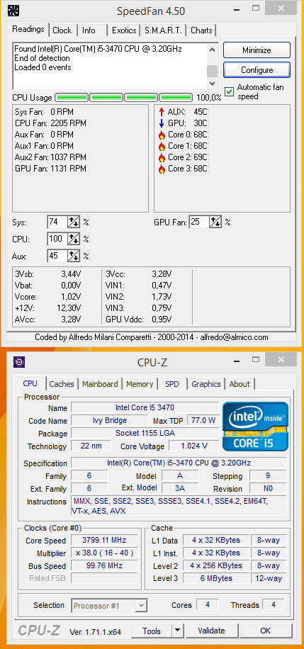

habe mal eine Frage zu meinem CPU. Ist ein I5-3470 und läuft mit dem Boxed-Kühler.
Ich habe nun via Asrock Z97 Pro 3 Board die Multis auf x38 gesetzt, dadurch läuft er hier mit 3,8Ghz.
Nun bin ich seit mehreren Stunden Prime95 am testen, ich wusste zuerst nicht, ob das mit dem Boxed Kühler gut geht.. :rolleyes:
Maximale Temp. lag bisher bei 72°C - ich lasse den PC mal übernacht laufen.
Laut CPU-Z habe ich aber eine Voltage von "nur" 1,024V. Ist das denn nicht viel zu wenig?
Danke
ZeP
