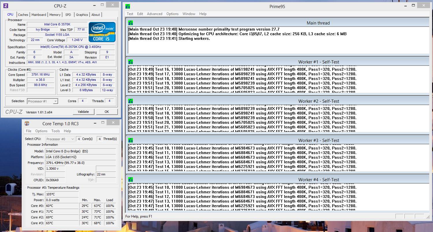

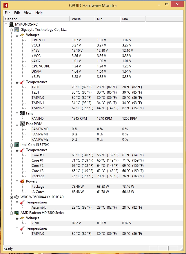

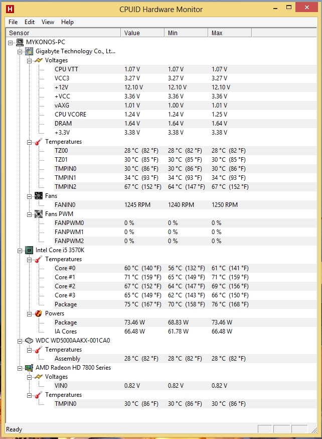

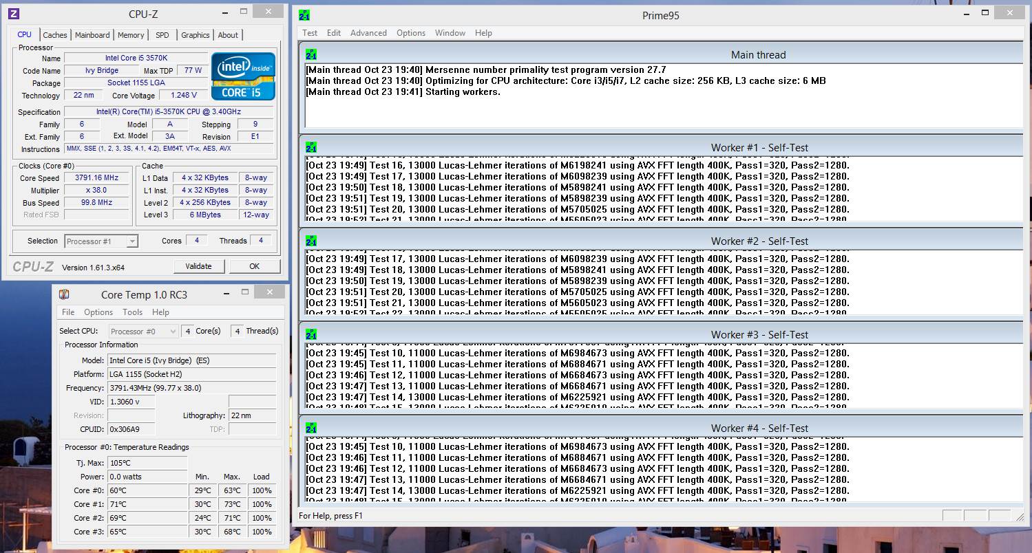

Hi,
unter Prime95 erreicht mein 3570k Temperaturen von bis zu 73 °C (Zimmertemp.: 22 °C).
(Gehäuse: Corsair 600t mit vorinst. Standardlüfter, HR-02 Macho)
Müssten die Werte mit dem HR-02 Macho nicht niedriger ausfallen?
Je nach Rezension, sofern man ihr denn Glauben schenken darf, erreichen einige mit ähnlicher Konstellation maximal ~ 55 °C. :freaky:
Grüße

AW: [Sammelthread] Intel Sandy & Ivy Bridge+Bloomfield: Ist meine Temperatur in Ordnu
Nein, alle Werte sind im BIOS (GA-Z77X-UD3H, F18d) auf Standard/Auto.

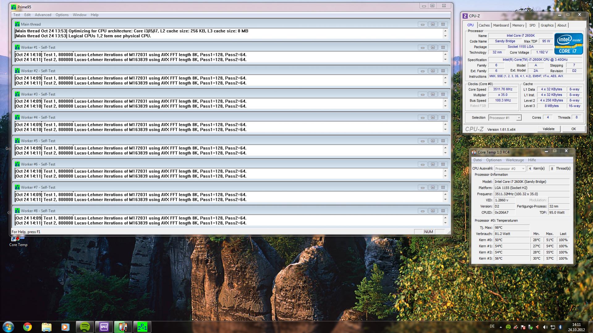

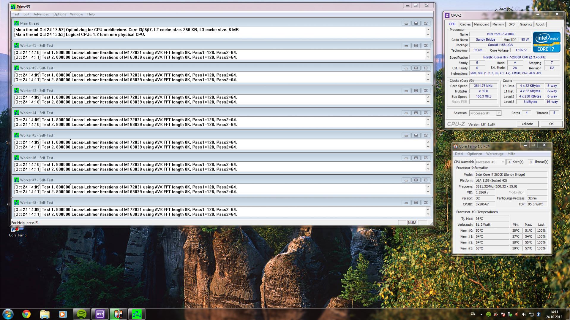

Hey, sind die Temps in Ordnung?
intel i7 2600k
HR-02 Macho
Asus P8P67 Evo:evillol:
