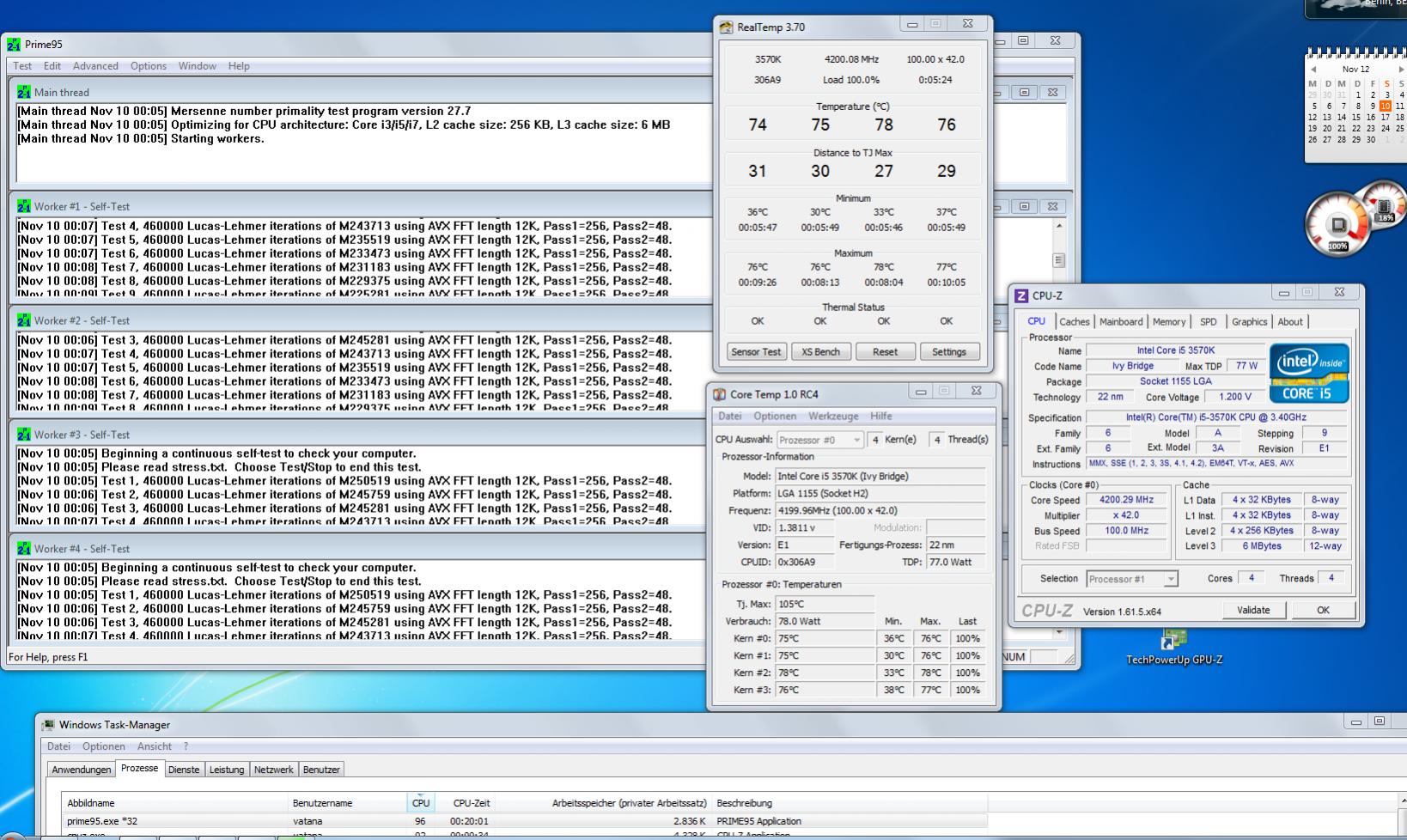

Etwas zu warm beim 4.2GHz oder? Da braucht er 1,2V sonst Absturz.

AW: [Sammelthread] Intel Sandy & Ivy Bridge+Bloomfield: Ist meine Temperatur in Ordnu
Hast leider nicht gerade eine gute CPU erwischt. Bei 4,2 GHz: VID 1,38 / VCore 1,20 :( -> Wie dem auch sei: Die Temps sind für 1,20V in Ordnung, viel höher mit dem OC würde ich aber nicht gehen.

Ok danke die HansOConner. Was denkst du ob ein Corsair H100 besser waehre als mein Noctua Lufkuehler? Wenn ja, dann koennte ich vllt. auch auf 4.2 bleiben und evtl. spaeter auf 4.4? Voltage geht so bis 1,3, nur die Temps muessen runter, und mein Noctua stoesst da an seine grenzen.
Ja, durch die Wasserkühlung H100 erreichst du allgemein geringere Temperaturen als mit der Luftkühlung, dürften so ca. 10°C weniger sein. Kannst ruhig erstmal mit deinem Noctua NH-U12P die 4.2 GHz fahren, im Alltag wirst du nicht auf deine Prime95-Temps kommen, da liegst du i.d.R. auch so 8-10°C drunter (dürfte sich bei max. 70°C einpendeln)... Bis 4.3 GHz kannst du ihn ruhig laufen lassen, mit evtl. 1.25V. Für 24/7 ist das gerade noch so o.k. - Einen Unterschied von 4.3 auf 4.4 GHz wirst du nicht wirklich merken und bräuchtest daher nicht unbedingt auf die Wasserkühlung umrüsten, außerdem wird es mit der Wasserkühlung lauter. LG

@HansOConner - Hatte jetzt nach einer Std. BF3 mit 4.2@1,2V auch 79 Grad Max :), also sind schon Prime Temps :)
Auf 4.0 laeuft er mit 1,104 bis 1,112 und wird 65-66 unter Prime. Ist schon ein Unterschied.
