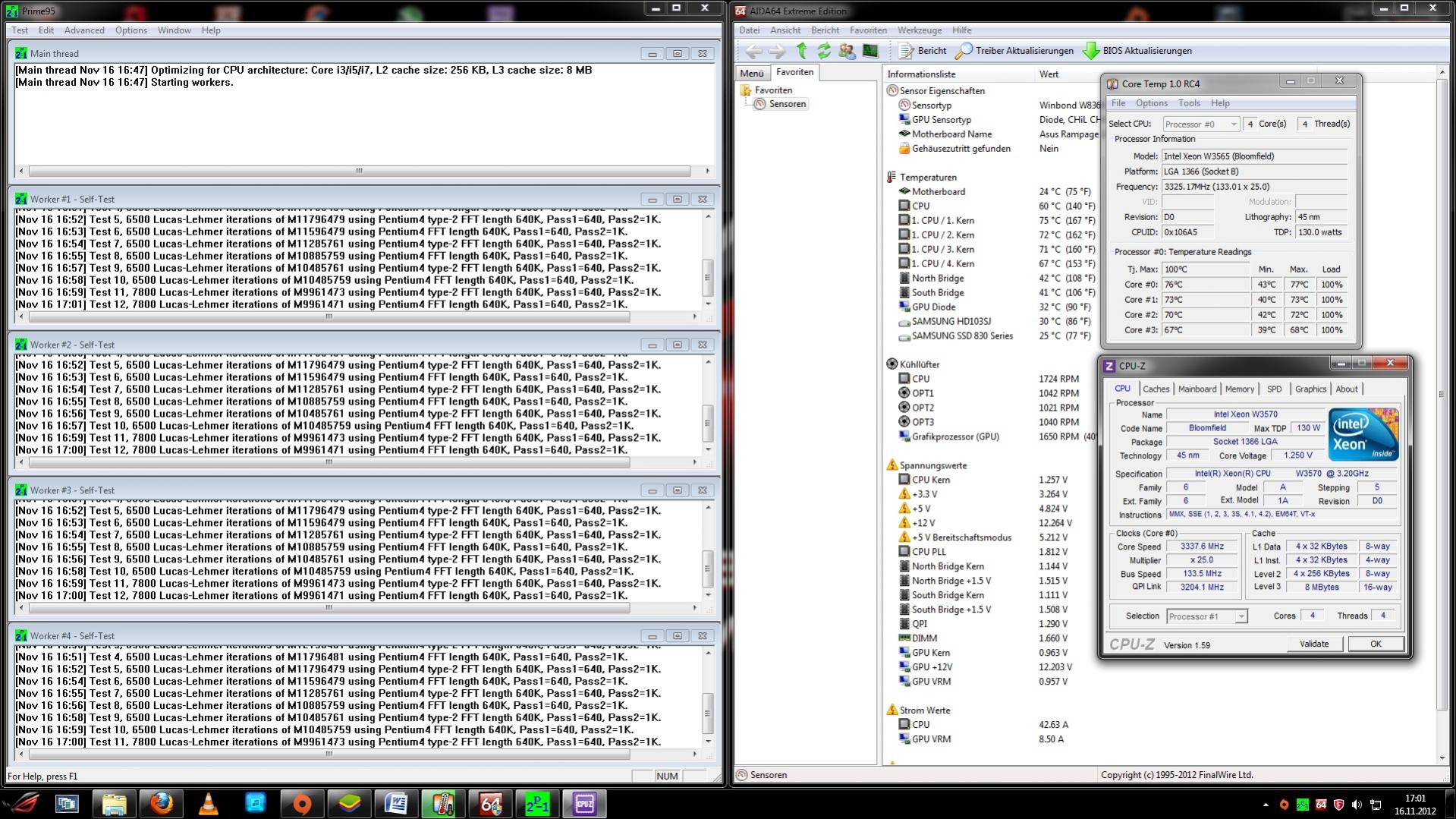

Bräuchte mal eure Meinung zu den werten. Habe einen I7 920 gegen einen Intel Xeon W3570 getauscht. Ich war dann doch sehr überrascht von den Kerntemperaturen. Als Kühler dient ein Dark Rock Pro C1. Wenn ich HT hinzu schalte, kommen nochmal 5-7° drauf. Laut diesem Test bin ich mit meinen Temps ca. 10° drüber. Ach ja, für den Test habe ich die Heizungen aus und Fenster auf. Es war recht Frisch im Zimmer. Ansonsten wären die Kerne bei über 80°. Ich finde für den Kühler, sind die Temps doch schon höher wie normal. Zumal ich mit dem i7 920 @ 3,3GHz bei 60-68° blieb.
AW: [Sammelthread] Intel Sandy & Ivy Bridge+Bloomfield: Ist meine Temperatur in Ordnu
Wenn man mal annimmt das es in deinem Zimmer unter 20° hatte da die Fenster offen waren, da würde ich schon sagen des es vergleichsweise warm für den Kühler ist.
Wie sieht es mit der Gehäusebelüftung aus?
Wie schnell drehen die Lüfter auf dem Kühler?
WLP schön dünn aufgetragen?

Gestern Mittag habe ich ihn eingebaut(Zimmertemperatur ca.23°) Und gleich darauf mit Prime getestet. Da erschrak ich aber extreme. CPU war bei 82° und Kerne alle über 90°. Dann im normalen Desktop betrieb, ca. 2 Stunden weitergearbeitet. CPU lag bei so 28-30° und die Kerne bei 39-45°. Was für den Idle betrieb recht gut ist. Aber mit Prime bei Zimmertemperatur geht die CPU (HT An) mit dem Kühler auf über 74° und die Kerne bei 79-88° was doch zu viel ist. Habe heute Mittag nach dem letzem Prime durchlauf den Kühler und die WLP neu aufgetragen. Alles ohne Erfolg. Dachte daran dass die WLP vieleicht braucht, um sich zu “legen“ über Nacht. Auch das der Kühler Schräg/Falsch angebracht ist. Kann ich nach dem heutigen neu Einbau ausschließen. Auch den Anpressdruck des Kühlers verändert, was sich mehr negativ ausgewirkt hat. Und überspannen möchte ich das Board auch nicht unbedingt. BeQuiet Kühler bei 1710 U/m. Habe ein Raven3 ( Board um 90° gekippt), sind noch 2*180 unten angebracht die bei 1400U/m drehen und für Frishluft zufuhr sorgen. Oben und an der Seite sind noch 2*120 bei 1000 U/m die die Luft abtragen. Und einen 180 noch, der hinterm Board auf höhe der CPU bei 1000U/m reinbläst.
P.S Ja es war Kalt im Zimmer, keiner mocht mehr rein :) ca. 13°

@ Commander Alex
Das war der entscheidende Tipp ;) Nein war er nicht. Also wurde die Wärme nicht richtig abgetragen. Was mich dazu brachte, alles noch mal neu anbringen. Der Fehler lag in einem Abstand-Gummiring. Er hat sich verhakt. So war zu einer Seite der Anpressdruck nicht wirklich da :freak: Jetzt läuft er bei 3,8GHz mit 1,3125V auf gerade mal 61-63° und die Kerne nicht über 75°. Habe echt schon am Dark Pro gezweifelt, ob er den Hitzekopf bändigt…
Danke :D

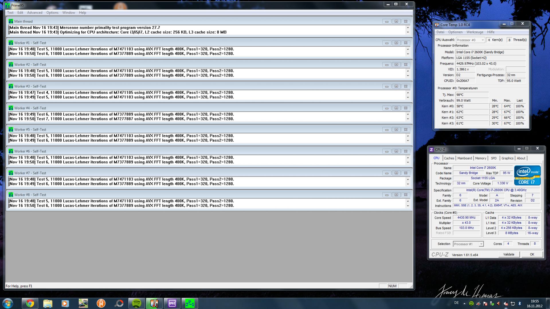

habe mal Probeweise die CPU hochgetaktet. Und würde gerne mal Feedback über Temps bekommen. An Offset kann ich noch vll. drehen zurzeit läuft er auf -0.075 bei 50% CPU LLC. VCore schwankt zwischen 1.176 und 1.184. Temp bewegt sich er so zwischen 63 plus minus 2.
Prime ca. 15min.
Last
Idle
Danke!
Schaut super aus ;)
