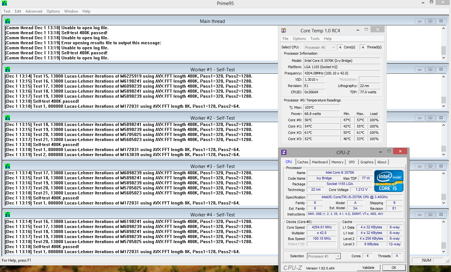

Hallo, ich habe eigentlich eher eine Frage zu der Spannung als zu den Temperaturen. Die Temps scheinen ja recht gut zu sein.
Unter Last habe ich bei 4,2Ghz eine Vcore von 1,212v (krieg ich vielleicht noch niedriger, grad zu faul). Das sollte ja total in Ordnung sein. Was ist jetz mit der VID von 1,3..v , die Coretemp mir anzeigt? Ist das Theorie und zu vernachlässigen? Ich habe übrigens die LLC auf 'low', was ja der Lebensdauer und Temperatur zuträglich sein soll.

AW: [Sammelthread] Intel Sandy & Ivy Bridge+Bloomfield: Ist meine Temperatur in Ordnu
Danke.
