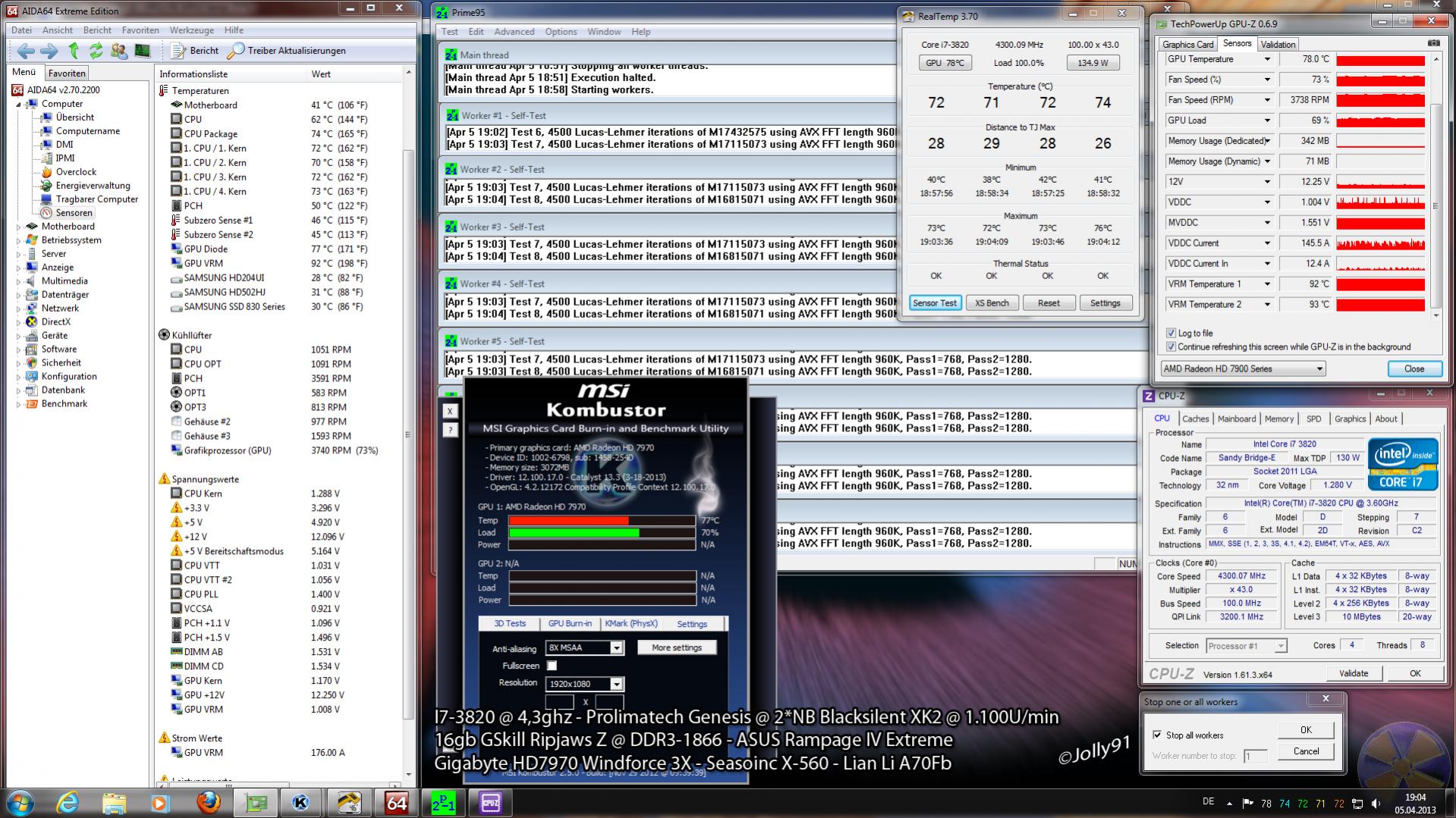

Wen ich mir so manche Beiträge in diversen Temperatur-Threads durchlese, frage ich mich schon manchmal, wieso eigentlich jeder hier nur Prime95 testet, und nicht mal ein Worst-Case Szenario erstellt.
Mein i7-3820 @ 4,3ghz - 1,280-1,288v hatte immer knappe 70°C auf den Kernen, danach mal mit MSI Kombuster die Karte auf Temperatur gebracht, auf ca. 80°C, und schon sah das ganze schon anders aus und die Kerntemperatur stieg gleich mal um 6°C.
Wobei die Karte ein gutes Stück unter der CPU hängt.
