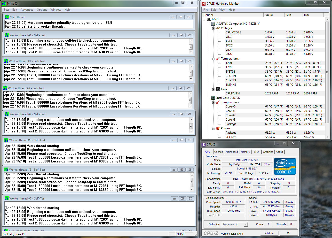

AW: [Sammelthread] Intel Sandy & Ivy Bridge+Bloomfield: Ist meine Temperatur in Ordnu
Ich weiss zwar, dass meine Werte ziemlich Ok sind. Ich kann es aber im Vergleich zu meinem i5 2500k überhaupt nicht einschätzen. Der i5 wurde nicht mal bei 4,8 GHz so warm :/
Ist hier alles in Ordnung, oder geht da noch was?
HI ODST,
was hast du für einen Kühler? Ich bin auch von einem 2500K umgestiegen und der wurde fast genauso warm, wie mein jetziger Ivy, mit dem gleichen Kühler wohlgemerkt ^^. Ich finde deine 1,04V bei 4,2 Ghz schon sehr sehr gut und schätze viel mehr runter gehen wird nicht drin sein. Läuft das System denn auch im Idle noch stabil?
Gruß
Unreal
Ich besitze einen Prolimatech Megahalems, den ich mit einen Scythe Slipstream Lüfter ausgestattet habe. Der Lüfter dreht Asus sei dank auf über 1700rpm, was mich persönlich sehr stört.
Seit wann gibt es einen i5 3770K? ;)
mfg ODST
*hust* wo steht denn sowas? :rolleyes: (Danke für den Hinweis)
Ich finde dann deine Temps aber schon relativ hoch, vor allem bei der Spannung. Kann aber auch einfach sein, dass bei dir die WLP unterm IHS einfach nur schrott verteilt ist und ich eine etwas bessere Variante habe.
Gruß
Unreal

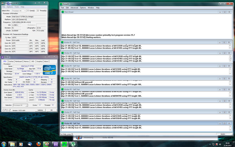

hi nochmal.
danke für den tip hibble, werde mal mit der plll rumspielen, eventuell geht noch was. allerdings hab ich im oc-guide gelesen, dass man 1-71v-1.89v einstellen sollte bzw nur kann. momentan hab ich 1.79 eingestellt, werde aber sicher noch weiter runter gehen, aber dafür brauch ich dann etwas mehr zeit.
das mit prime stimmt nicht so ganz, crysis3 hat meinen rechner nach 5mins in die knie gedrückt. prime lief einige stunden fehlerfrei. natürlich weiss ich nicht, ob die ganze routine durchgelaufen wäre, aber crysis hat mir schneller gezeigt, dass es so nicht geht ;)
@unreal1806
mein mainboard ist das asrock z77 pro4. ich sollte wohl mal eine signatur anlegen.
@odst
ganz schön hitzig bei der vcore.
sicher, dass die vcore reicht? habs auch relativ niedrig versucht (nicht so tief wie du), prime lief locker paar stunden. dann kamen aber fehler unter windows, weil im idle auch die spannung gesenkt wurde (ich vermute dein offset ist so niedrig, oder?). auch games liefen nicht. somit musste ich leider wieder hoch...
@AWOS
Mit -0.030 läuft alles noch wie es soll. Bei -0.050 gibt es spätestens im Idle Abstürze. Danke für den Tipp. Ich konnte die Temperaturen auf ca. 62° runter bringen, nach dem ich bisschen mit dem Offset und LLC herrum gespielt hatte. :)
