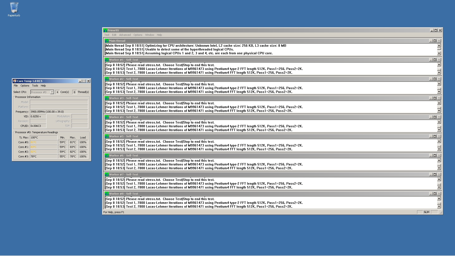

Habe einen Alpenföhn Himalaya auf einem 4770k@4,0Ghz. VCore und alles andere ist auf Standard gestellt. Ohne Gehäuse (Kommt erst morgen - PC läuft aber schon in Einzelteilen auf meinem Schreibtisch) pendelt sich die Temperatur unter Prime95 bei 80°C ein.
Ist das ok oder zu viel?
AW: [Sammelthread] Intel Haswell, Sandy & Ivy Bridge: Ist meine Temperatur in Ordnung
Das ist noch ok. Ein wenig Luftstrom im Case wäre aber von Vorteil.
Den VCore müsstest du aber eigentlich noch senken können, dann sehen die Temps auch noch ein wenig besser aus.
Ansonsten empfehle ich dir das "übliche" für Haswell OC: Köpfen. Die Dinger werden leider einfach zu warm, auch bei kleinen Takterhöhungen.
Ich bin bei mir bei knapp unter 70° Prime, werde morgen aber mal ein wenig Kupfer zur Hilfe nehmen - dann sollten die Werte weiter sinken.

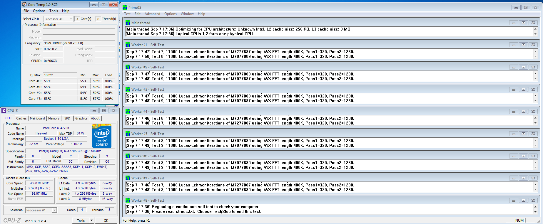

Hallo :)
habe ebenfalls einen i7 4770K mit dem Alpenföhn Broken 2.
Die CPU ist nicht übertaktet läuft also auf Standardtakt.
Habe jetzt eine weile Prime95 am laufen gehabt.
CoreTemp: 77 Grad
HWMonitor: 77Grad
Asus Dual Intelligent Processors 4 : 67 Grad (Habe gelesen, dass dem nicht zu vertrauen sei... stimmt das?)
Wenn die Temperaturen von CoreTemp und HWMonitor stimmen habe ich mir fast mehr von dem Brocken 2 erhofft :mad:
Gehäuselüfter sind ebenfalls ausreichend vorhanden (4 Stück).
Könnte ein erneutes Wärmeleitpasten auftragen das verbessern, oder sollte ich mit der Temperatur mich glücklich schätzen? :)
Hi,
Also @stock ist das schon etwas viel. Prüfe den sitz des Kühlers und wechsle ggf. nochmal die WLP. Sollten sich deine Temps dann nicht ändern, kannst du dich bei Intel für die hervorragende, hochqualitative und ausgezeichnet aufgetragene WLP bendanken, die unter deinem IHS "arbeitet".

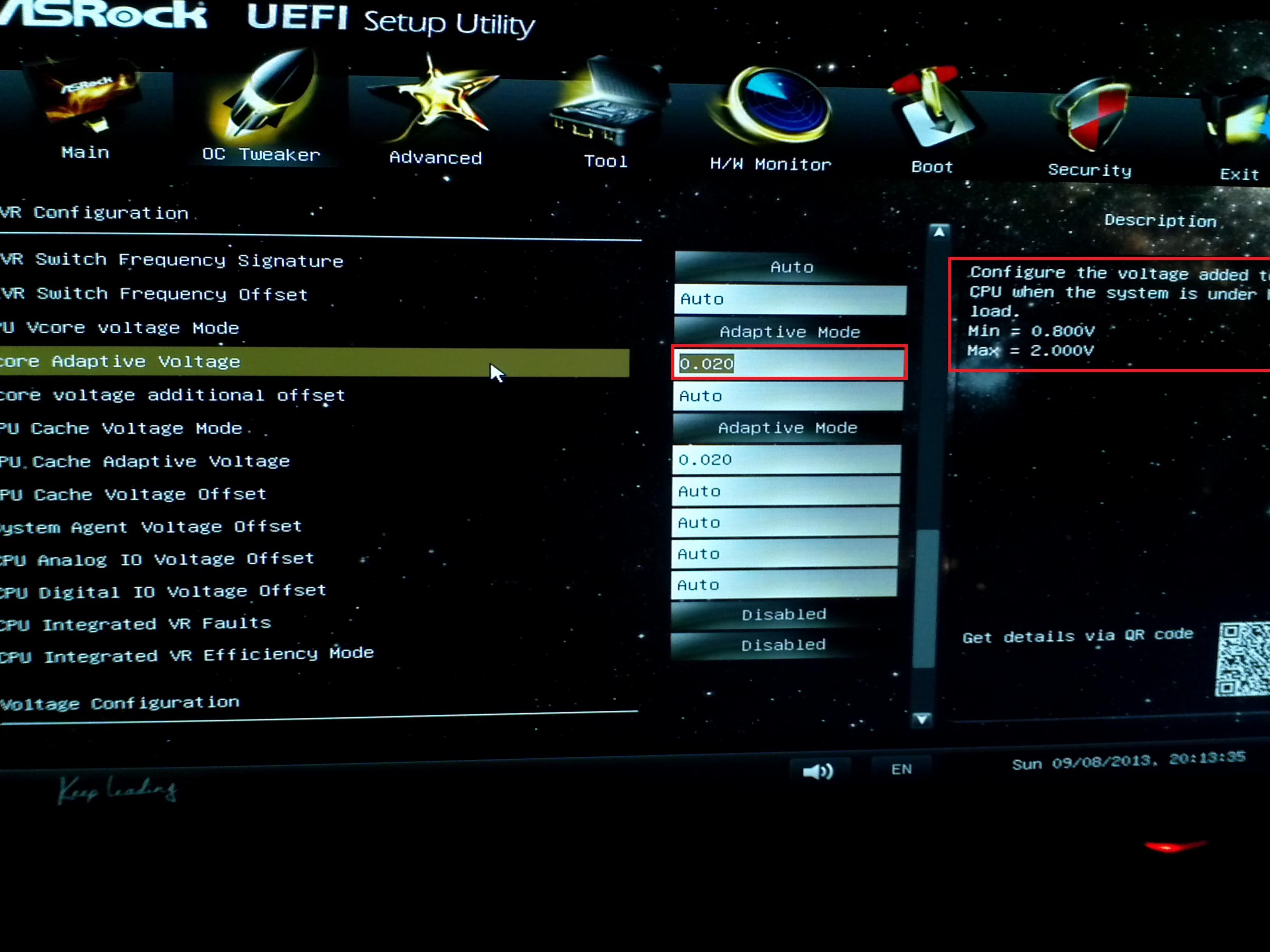

Also ich hab jetzt mal im UEFI geschaut und da gibts dann folgende Auswahlmöglichkeiten:
-Auto
-Adaptive
-Override
Wenn ich nun auf Adaptive stelle, kann ich eine Offset-Spannung angeben, welche aber nur von 0.8V - 2V geht. Auch ist es nicht möglich, diese in den Minusbereich zu bringen und im Override-Modus legt er die angegebene Spannung ständig an. Ist das ein allgemeines Promblem bei Asrock-UEFI´s oder hat es Asrock bis jetzt noch nicht geschafft, dies ordentlich hinzubekommen?
P.S.: Wenn nötig kann ich auch ein Bild von den UEFI-Einstellungen machen.
P.P.S.: UEFI wurde auch schon aktualisiert.

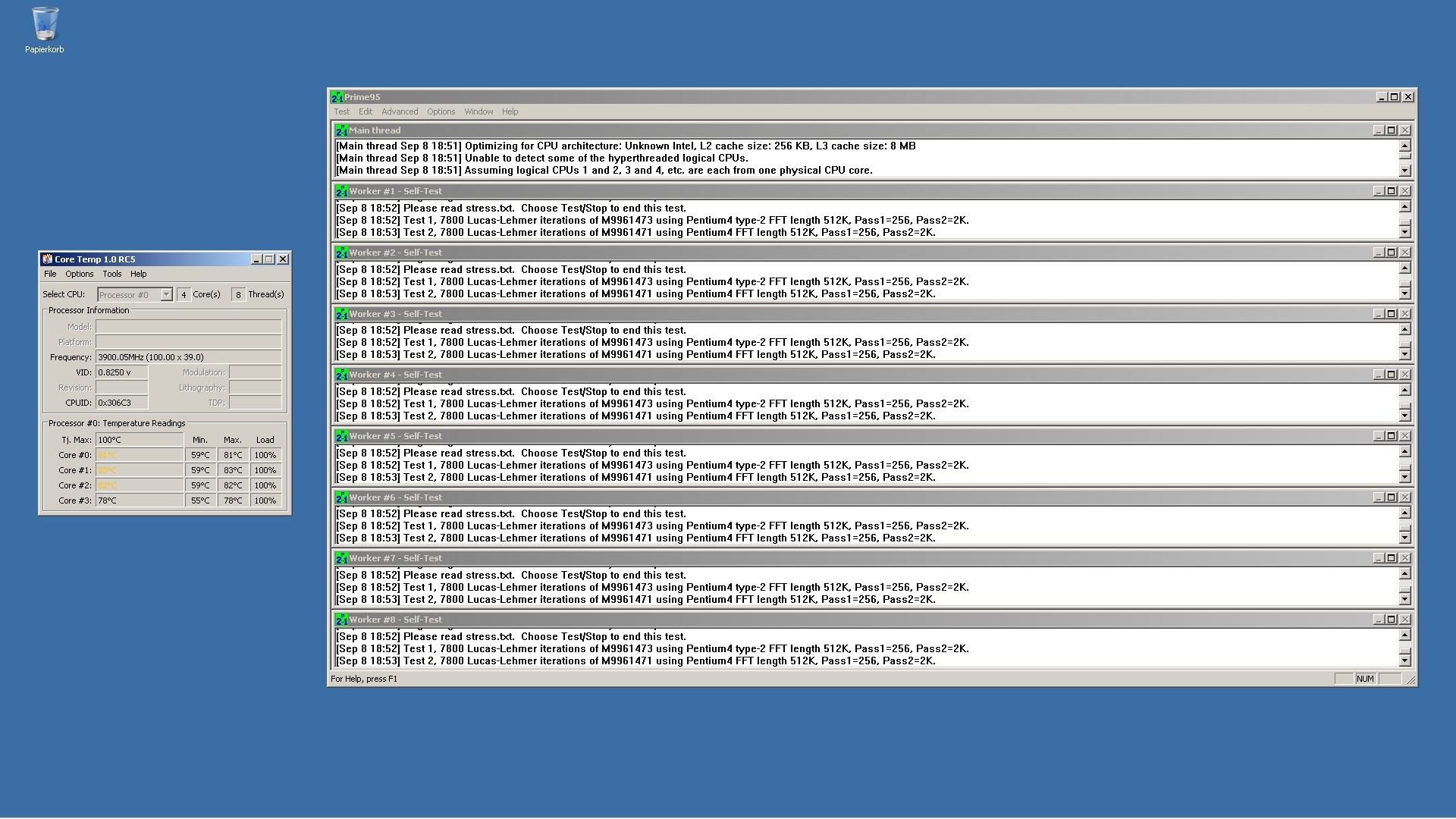

Ok, ich habe nun den Stress Test mit Prime95 durchgeführt (siehe Attachement).
Zunächst sah es noch ganz gut aus, obwohl er selbst in Test 1 bereits auf 73° C gegangen ist. Doch als Test 2 losgegangen ist, lief er über 80° C (wie im Bild zu sehen ist) und da hab ich abgebrochen. Also sagt mir was ihr wollt, aber das ist doch nicht normal oder??
Ich werde meinen Scythe drauf bauen, das kotzt einen schon an. Solche Temps sind mir wirklich zu heftig, zumal ich viel auch mit 3D Rendering mache, was den Prozi dann mal Stunden voll belastet. Da kann man doch keine solchen Temps hinnehmen ...
-Auto
-Adaptive
-Override
MfG dead_brain
Adaptive scheint dann wohl die normale Vcore zu sein, denn 0,8 - 2 V hört sich dafür sehr plausibel an.
Aber vielleicht ist die Adaptive Einstellung ja eine Art von Offset, nur dass du eben die Lastspannung direkt einstellst. Wenn du nun etwas mit der Spannung heruntergehen willst, kannst du ja mit dem Wert von CPU-Z anfangen (1,17 V). Die Spannung in CPU-Z wird dann wiederum etwas niedriger sein aufgrund des Vdrop.
Was Adaptive dann letztendlich ist, siehst du in CPU-Z, wenn die CPU im idle ist, denn da liegt dann entweder die eingestellte Spannung >1 V oder die idle Spannung <1 V an.

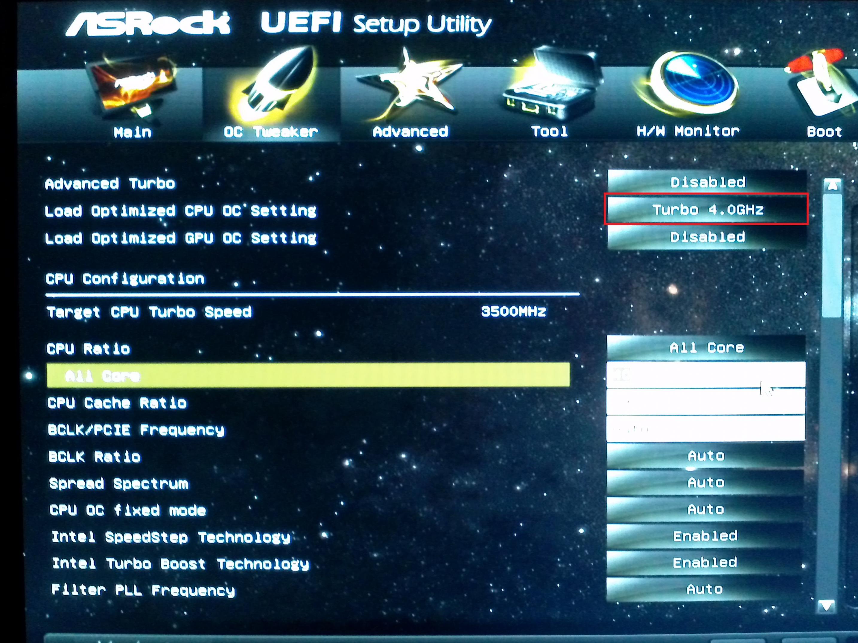

Ich glaub das ist jetzt zwar OT, aber ich schreibs jetzt mal hier rein :P.
Also ich hab jetzt mal "Core Adaptive Voltage" auf 0,8V gesetzt und "Core voltage additional offset" auf 0,25V gestellt was dann ja in der Theorie 1,05V ergeben sollte. Dann hab ich Windows gebootet und CPU-Z angemacht und die Spannung war auf über 1,3V :S. Wenn ich im UEFI einen vorprogrammierten Turbo-Modus einstelle, in diesem Fall 4GHz, dann stellt er die "Core Adaptive Voltage" auf 0,02V. So wie es aussieht handelt es sich wohl um einen Bug oder ich übersehe irgendwas.
MfG dead_brain
Hm, ich glaube das ist nicht wirklich die richtige Option, die du da veränderst.
Was steht denn noch beim 2. Bild unten drunter?
