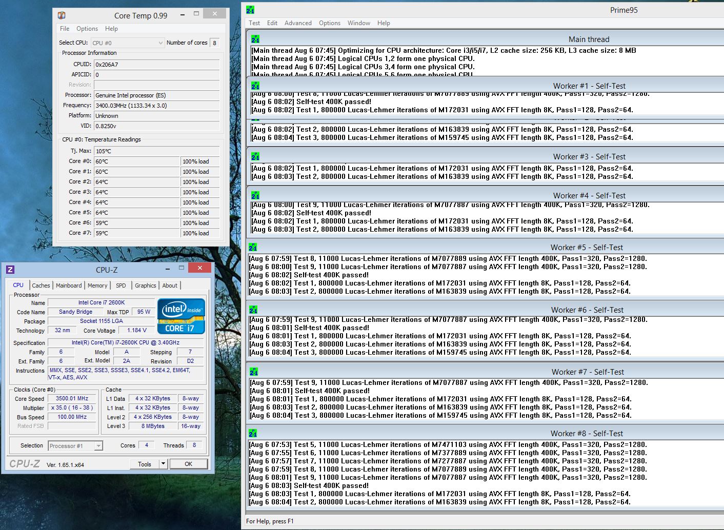

AW: [Sammelthread] Intel Sandy & Ivy Bridge+Bloomfield: Ist meine Temperatur in Ordnu
kann es sein, dass meine 42°c im idle (2600k) zu viel sind?! o.O
versteh das nicht... ahbe ein Antec 1200 Gehäuße und einen Mugen2
Hochwertige Wärmeleitpaste mit Tröpfchenmethode...
CPU läuft komischerweise mit 3,5 GHz und nicht mit 3,6 GHz unter last... im idle auf 1,6 GHz.
hier screens von Temp.
@ Zebisch,
deine Temps sind in Wirklichkeit geringer. Du nutzt CoreTemp mit der Einstellung Tjmax von 105°C (vermutlich alte CoreTemp Version), was jedoch die falsche Tjmax Angabe für den I7 2600K ist. Stelle in den Einstellung Tjmax auf korrekte 98°C und du wirst sehen, dass deine Temps eigentlich geringer sind.
Oder nutze ein anderes Tool zum Messen der Temps, wie z.B. Real Temp 3.70 oder HWInfo
