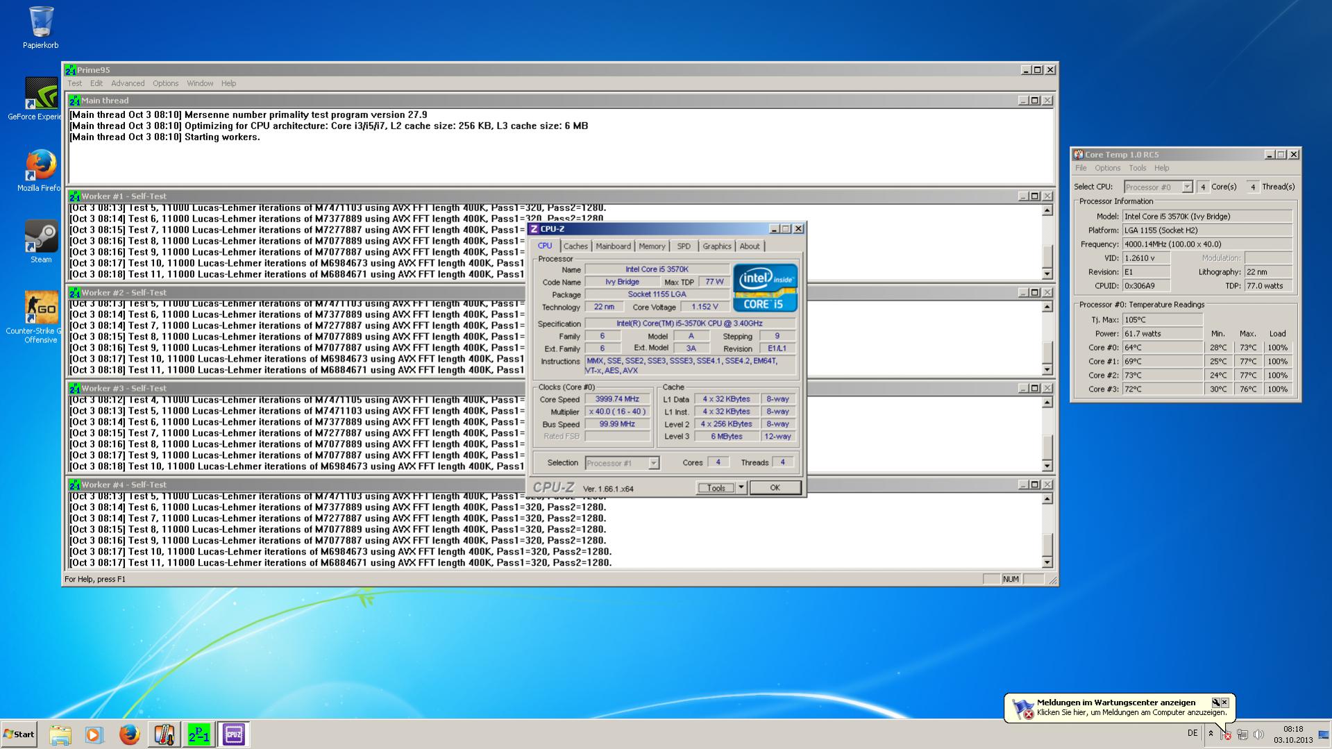

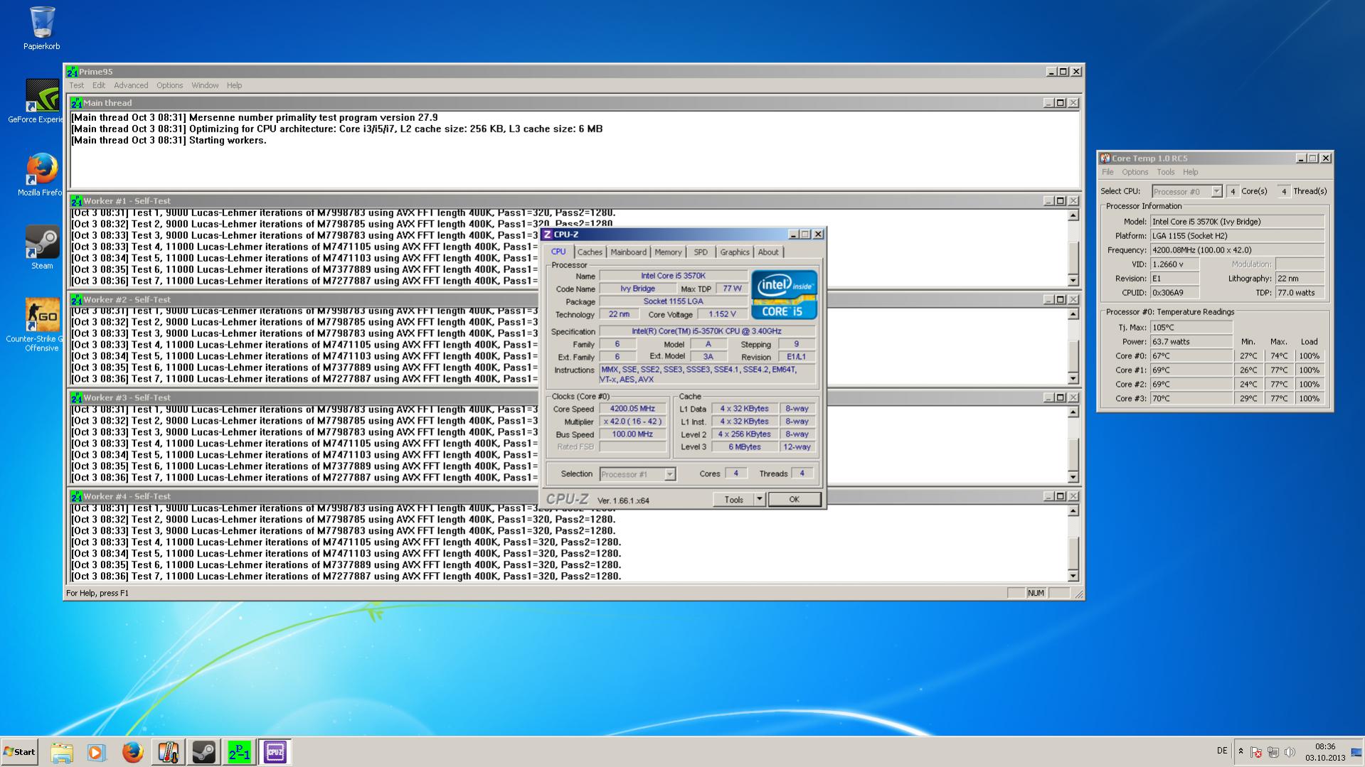

Hallo computerbase Community, ich habe nun meinen i5 3570k auf dem ein Arctic Cooling Freezer 13 läuft übertaktet.
Beim Offset habe ich momentan 0,05V eingestellt und der Multiplikator steht auf 40. oc40mk.jpg So sieht das ganze momentan nach ca. 15 Minuten Prime aus. Was haltet ihr von den Temps und der Spannung ? Kann ich noch weiter runtergehen mit der Spannung und evtl noch höher mit dem Multiplikator ?
Würde gerne euren Rat wissen, da ich Neuling bin in Sachen OC'en.
Gruß Ruffy
*EDIT: Hier noch ein Screen von 42 Multiplikator mit Offset -0.07V oc42mk.jpg Was haltet ihr davon ?
AW: [Sammelthread] Intel Haswell, Sandy & Ivy Bridge: Ist meine Temperatur in Ordnung
sieht doch super aus. und das für den günstigen arctic freezer! top ergebnis.
ich fahr da mit meinem noctua dh-14 klotz nicht wesentlich besser (habe allerdings auch noch keine offset-veränderungen getestet, sondern nur den multi auf 42 gesetzt). der noctua bringt maximal 70°C auf das thermometer bei 4,2 GHz auf allen kernen und ähnlicher spannung wie bei dir, ruffy.

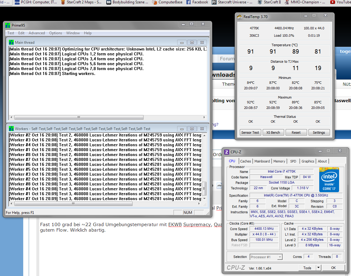

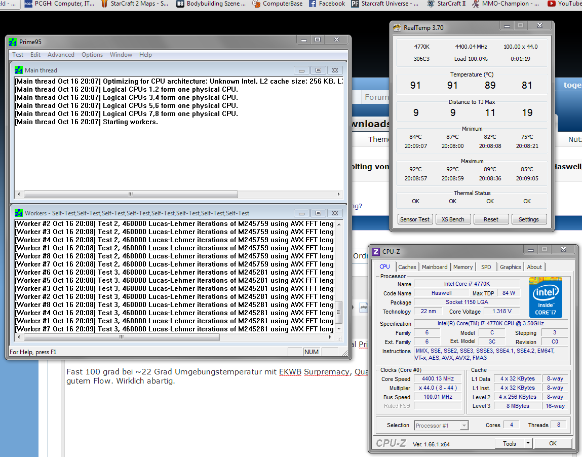

Haswell bei über 1.25v ist einfach unbeherschbar... Habe heute aus Spaß mal Prime95 27.9 (Mit AVX support) auf meinem 4770k im adaptive mode laufen lassen. (Geht auf um die 1.32v)
Fast 100 grad bei ~22 Grad Umgebungstemperatur mit EKWB Supremacy, 2x Alphacool UT60 240 Radiatoren (60mm tiefe) und gutem Flow. Wirklich abartig. Die Temperatur geht nach ca 2 Sekunden auf an die 90 Grad. Nach einigen Minuten würde die Temperatur sich definitiv 100 Grad nähern.
Also nochmal zur Erinnerung und Warnung an alle: Haswell im adaptive Voltage mode NIEMALS mit prime95 27.9 oder anderen Stabilitätstests testen, die AVX untersützen. Immer Fixed Voltage zum Testen verwenden und später auf adaptive wechseln.
PS: Der Boxed Kühler war übrigens selbst bei Standardtakt kaum in der Lage, die CPU in Prime vor dem throttlen zu bewahren. 93 Grad habe ich damals gemessen. Allerdings muss man natürlich bedenken, dass Prime ein sehr unrealistisches Szenario ist. Aber im Sommer, vielleicht mit etwas Staub auf dem Kühler, ist das schon beängstigend. Ich hoffe, dass Intel bald wieder die Heatspreader vernünftig verlötet.
