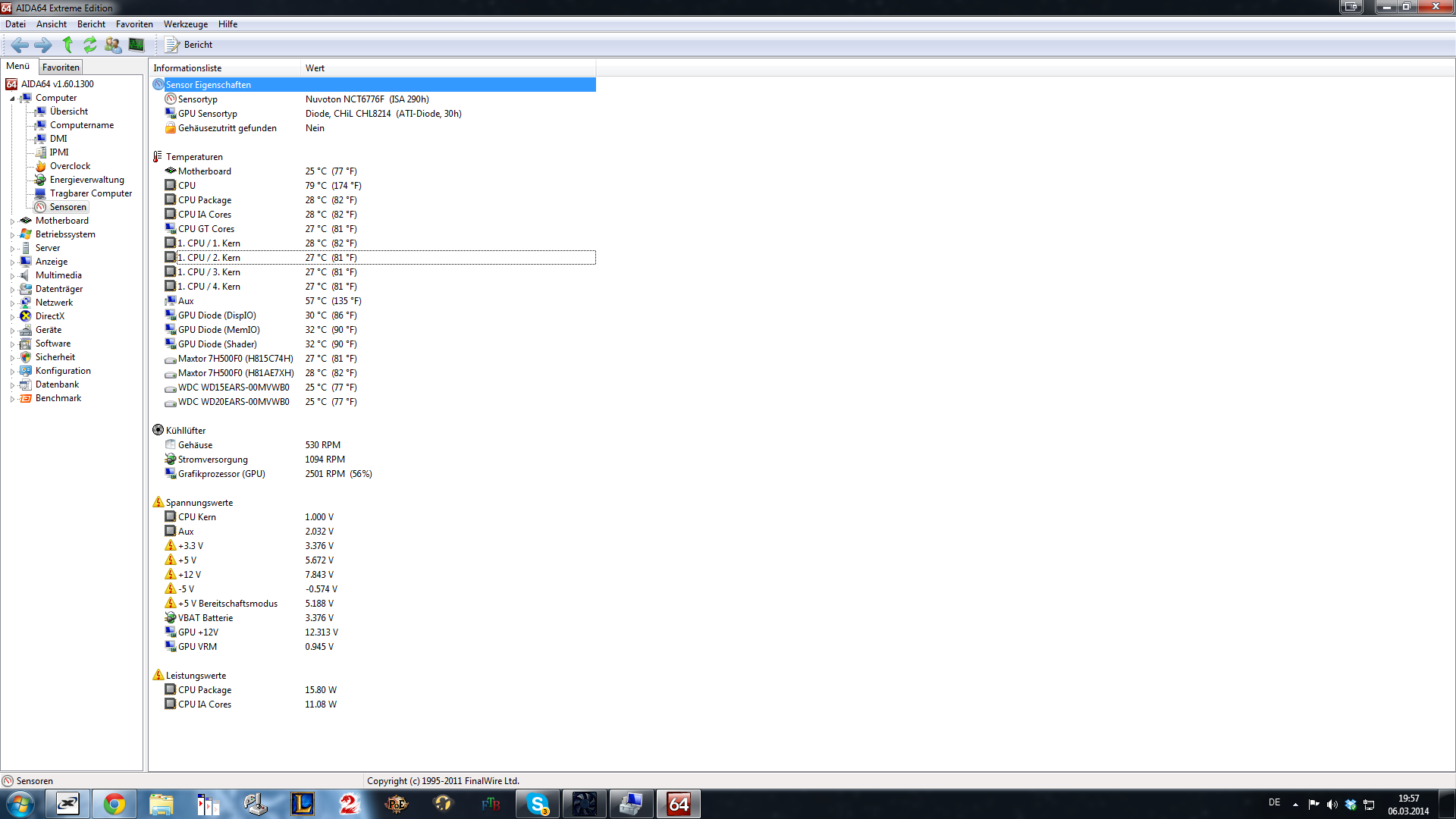

Ich habe mir einen neuen Lüfter (Thermalright Macho) verbaut und jetzt beim Temperatur auslesen mit AIDA64 und Speedfan eine für mich verwirrende Angabe bekommen.
Die CPU Temp wird mir 2 Minuten nach dem Booten mit 80°C angegeben.
Die CPU Core Temp 1-4 steht jeweils auf ca 25°C.
Wie kann das sein?
80 ist meines Wissenes nach deutlich zu hoch, aber wenn das nicht die Kerne betrifft, was liegt dann hier vor?
Im Anhang habe ich einen Screenshot der AIDA Messung.
Kann mir hier vielleicht einer weiterhelfen?
Grüße!

AW: [Sammelthread] Intel Haswell, Sandy & Ivy Bridge: Ist meine Temperatur in Ordnung
Sieht für mich nach einem Auslesefehler aus. Für gewöhnlich relevant sind die Kerntemperaturen und diese sind bei dir logischerweise im Grünen Bereich. Interessant wären allerdings die Werte unter Last (Prime); wenn sich die CPU abschaltet, und dass müsste sie bei vermeintlichen 80° im Idle, dann ist wirklich etwas zu heiß.
Allerdings gehe ich persönlich nicht davon aus und tippe wie bereits erwähnt auf einen Auslesefehler.
Das klingt doch gut!
Wenn das sowohl von Speedfan, als auch von AIDA64 falsch ausgelesen wird, würde das dann nicht heißen, dass der Sensor defekt ist und somit auch das Abschalten bei zu hoher Temperatur falsch anspringen sollte?

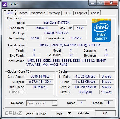

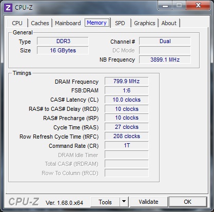

Ich habe heute meinen 4770K bekommen und eingebaut. Ich habe mir dazu einen Noctua NH-D14 gekauft. Alles so wie vorgeschrieben eingebaut, ausser dass ich die beigelegte Wärmeleitpaste schön fein verteilt (wie ich es immer mache) habe und nicht einfach in der Mitte der CPU einen Klecks. Ich habe die CPU (noch) nicht übertaktet. Also habe ich Prime95 20-30 min laufen lassen. Die Temperatur stieg bis auf 80°C. Der Haswell ist ja generell etwas heisser, aber so heiss wurde mein alter i5 750 mit Boxed-Kühler nicht einmal (nur ca. 75-78°C). Im Idle bewegen sich die Temperaturen um die 27-30°C. Bei BF4 (ca. 1.5 h gespielt) maximal 60°C. Ist das nun in Ordnung? Hier die Werte beim Prime95-Test:
Die CPU taktet dabei immer mit 3.7 GHz und 1.221 V. Normal wären da ja 3.5 GHz. Macht das der Turbo oder wurde da im Bios etwas falsch erkannt? So wäre wohl nicht mehr so viel Spielraum für OC. Ich werde meine Signatur noch updaten, mit der restlichen Hardware.

Der taktet sich selber hoch im Turbomodus und VCORE, du kannst mal versuchen 1,1V einstellen und versuchen ob er noch bootet wenn ja dann einfach wieder prime 95 und du hast weniger TEMperatur und hast luft für 4.0 usw.

So krass die Temperatur ist, die ist für Haswell normal. Die 1,22V dürften aber an deiner Prime-Version liegen da die 27.9 die AVX-Einheiten nutzt und dadurch die Spannung noch einmal ordentlich erhöht wird. Probiere es mal mit einer älteren Prime-Version, dann sollten die Temps auch niedriger und der Verbrauch realitätsnäher sein.

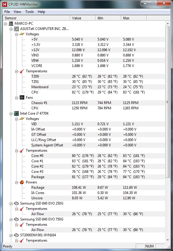

Hey leute brauche euren fachkundigen rat
Kurz zur Vorgeschichte
Hab mir vor kurzem einen neuen gaming pc zusammengestellt
Verbaut ist da der i7 4770 ( ohne k ) und gpu ist die gtx 780 oc
Habe anfangs mit dem boxed Lüfter gezockt und gemerkt das die cpu temp bis max 82 grad gestiegen ist ... dann habe ich viel gegoogelt und jeder erzählt was anderes... die einen sagen sehr schlechte Temperaturen dir auf dauer sogar schädlich sein können die anderen meinen es wäre kein Problem... so weit so gut bin dann in nen Fachhandel und habr mir aus Platzgründen und auch weil ich ja nicht übertakten will/kann den alpenföhn sella gekauft den mir der Verkäufer empfahl. .. dieser meinte auch zu mir ich soll mir keine sorgen wegen der 82 grad machen und abgesehn davon das ich jez ein paar grad kühler werde und natürlich leiser mit dem neuen kühler wäre es nicht wirklich nötig gewesen. .. zuhause angekommen montiert Temperaturen im schnitt um 6-8 grad gesunken aber ja immernoch 75 grad
also meine frage jetzt nach all dem hin und her und verschiedenen aussagen über cpu temperaturen ist das eine Temperatur die auf dauer schädlich ist oder brauch ich mir wirklich wie der fachhaendler sagte keine sorgen machen?*
Achso was ich ganz vergaß ich erreichr diese Temperaturen bei battlefield 4 in ultra resolution scala auf 200 %
Danke für jede Antwort
