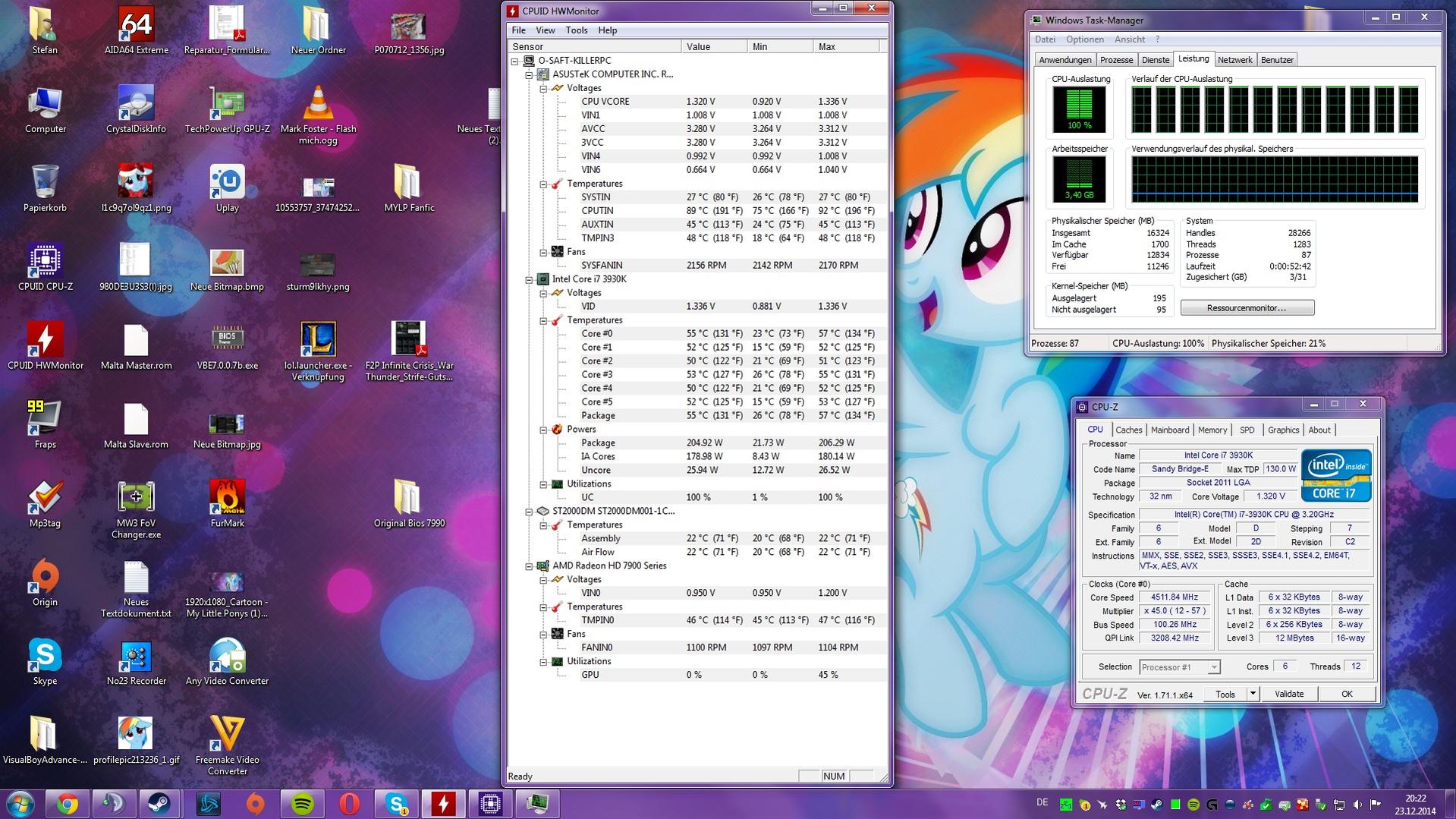

Nee Spaß, eigentlich haben alle 3 Festplatte (eine SSD) alle um die 20 bis 25 Grad Grad. Hab halt viele Lüfter im Gehäuse, vorne 2, unten einen und oben pusten 3 an meinem 420 mm Radiator raus.:D
Das man die anderen beiden Platten in HW Monitor nicht sieht, liegt wohl daran, das ich denen ziemlich komische Laufwerksbuchstaben gegeben habe.
Beim benchen steigen die Temps aber natürlich ein wenig.
R1c3 schrieb:
Sauber :) das ist doch ein beachtlicher Unterschied ^^.
Und die Lüfter laufen auf Silent mit Übertaktung. Müsste wirklich mal schauen, ob ich den CPU auf 1,3 bis unter 1,3 Volt vielleicht sogar Stabil bekomme, wenn die Temps unter 55 Grad bleiben.
