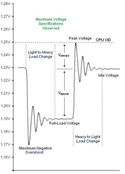

@oneplusfan
Danke für die Screens, der 3te von unten zeigt was ich wissen wollte, das ist exakt das was ich bei mir auch habe und wenn du jetzt unter dem + einen Wert einträgst erhöhst du deinen Offset um diesen und genau so sollte das auch sein. Mit + verringerst du den Offset und erhöhst somit die Vcore unter Last, mit - vergrößerst du ihn und verringerst die Vcore unter Last.
Moment: Offset heißt nur, dass du mit + etwas mehr und mit - etwas weniger Spannung als normal anlegst. Durch die Verringerung ins Negative verringert sich auch der Vcore.
Das hast du leider sehr mißverständlich beschrieben. Geringerer/negativer offset=geringere Vcore, lautet die Grundregel.
Hä ? Ich hab doch genau das geschrieben was du jetzt "korrigiert" hast ? + erhöht die Vcore, - verringert sie, für den Offset gilt aber das Gegenteil, da ein + den Offset verkleinert und - ihn vergrößert, schlielich stellt der Offset ja den Spannungsabfall von Idle zu Last dar, und quasi eine negative Zahl ist die somit umgekehrt zunimmt wie eine positive.
Der Offset wird verringert, schließlich ist der Offset die Differenz zwischen VID und tatsächlich anliegender Spannung, wenn du + Offset einstellst ERHÖHST du die Vcore unter Last, VERRINGERST also die Differenz zwischen VID und tatsächlicher Spannung = verringerst den Offset.
Korrekt, die SPANNUNG geht hoch, der Offset ist aber die DIFFERENZ zwischen VID und tatsächlicher Spannung und die wird kleiner, das Bild sollte eigentlich ziemlich selbsterklärend sein ... natürlich kann man auch einfach sagen der Offset wird erhöht, schließlich kann er sogar über die VID gehen, aber bis zu dem Punkt wo man den Offset soweit ins positive treibt dass er die VID übersteigt wird er erstmal verkleinert.
AW: [Sammelthread] Intel Haswell, Sandy & Ivy Bridge Overclocking: Fragen (Teil IV)
Das kannste auch so beibehalten ;) ist ja im Grunde nicht falsch, hab nur versucht zu erklären warum meine Aussage auch korrekt ist, aber + Offset = höhere Vcore ist völlig korrekt und kannste weiter so mit arbeiten.
