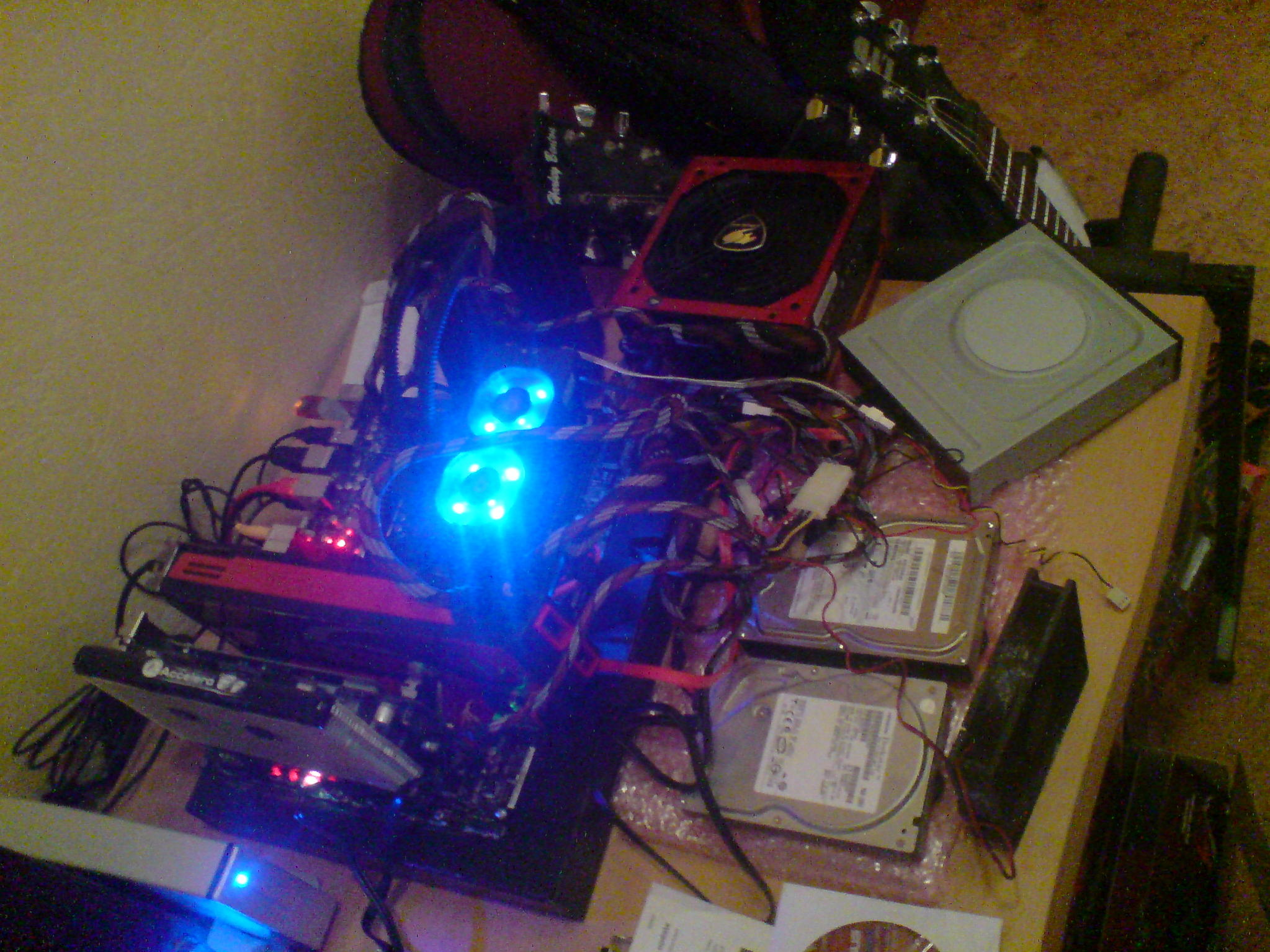

Fahre seit 7 Jahren mit offenen Gehäusen (eine Wand offen) sehr gut. Abstauben muss man eh alle 6 Monate mal. Und die Temps sind bei mir immer besser bei offenem Aufbau. Alternative: geschlossenes Gehäuse mit dickem Luftstrom (und den erreicht man in der Regel nicht mit 2 Gehäuselüftern). Also entweder Gehäuse zuballern mit Lüftern oder einfach offen lassen.

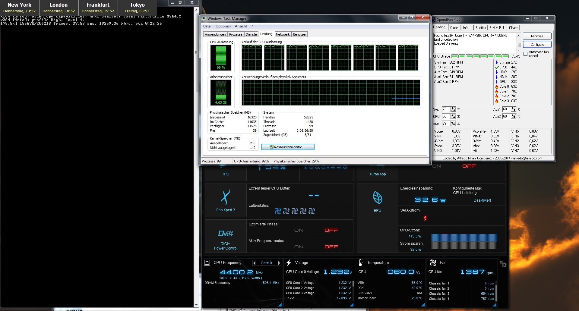

Ich wollte mal fragen was andere Leute für Temperaturen mit einem I7 4790k bekommen.
Ich habe mit Speedfan und Ai Suite geschaut und die Temperaturen sind etwas unterschiedlich. Die Werte auf dem Bild sind nach ca. 2 Stunden Encoding mit 100% CPU Last. Sind die Core Temperaturen zu hoch? Und warum zeigt mir AI Suite eine viel niedrigere Temperatur an? Bei einem Test wurde eine Core Temperatur von 61° als normal bezeichnet.

Es throttelt nicht? Es stürzt nicht ab? Der Rechner geht nicht aus?
Kein Temperatur-Problem. Die letzten Seiten ein bisschen Querlesen wäre schon drinn gewesen.
