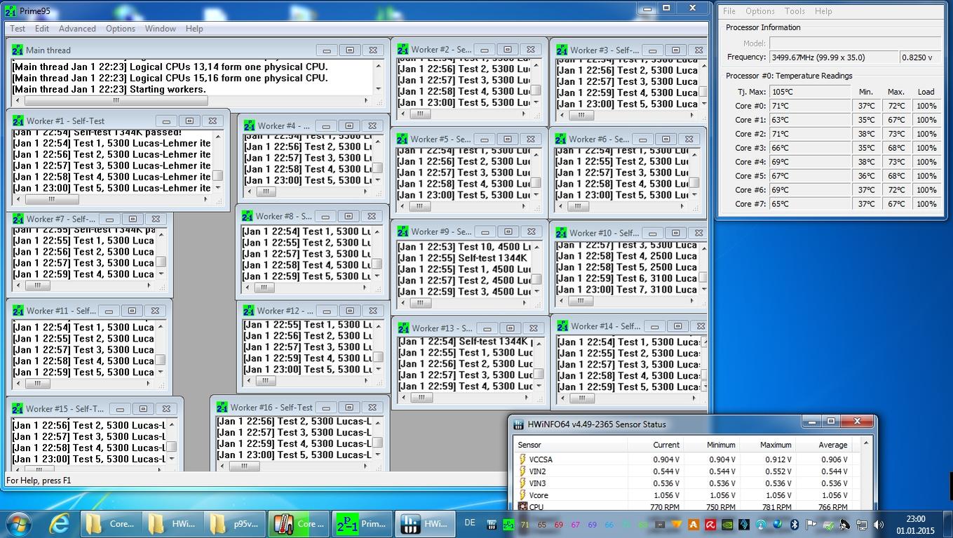

Was soll ich denn sonnst machen wenn mir der 1344k Test bei not CPU oc aussteigt.
So habe jetzt im Bios die Offset funktion an bei der V-Core und habe +0.0001 eingestellt und sieh da der erste Teilbereich von 1344 ist durch.
Nun stoppe ich Prime und stelle im Bios Offset - ein und gehe erst mal so lange runter bis er bei Starten wieder Probleme macht.
Bei -0.050 worker raus
-0.040 liegt jetzt an Läuft noch 13 Minuten schon, bei diesem Zeitpunkt war er bei V-Core auto im Bios schon raus. Also wird der Wert wol zu gros gewesen sein. Temp ist jetzt bei 72 Grad maximal.
Wenn ich es jetzt richtig verstanden haben sollte.
So der 1344K ist jetzt schon zwei mal durch und liegt so mit über den 30 Minuten.
V-Core Offset -0.040 im Bios bei maximal 73 Grad.
Also steht die V-Core für das erste mal zum teil
Den 864K Test möchte ich erst machen wenn ich die anderen Werte Habe.

Inteli
- Dez. 2014
- 442
Luftkühlung und es ist die Prime Version die Heinz gepostet hat, also nicht die aktuelle hier aus dem Forum.
Und die V-Core habe ich schon mal eingegrenzt da hatt das Mainboard auf Auto zu viel gegeben.
Wie man sehen kann ist der 1344K nun über 30 Minuten gelaufen, laut Anleitung reicht das erst mal aus.
Jetzt teste ich die CPU-Input aus.
Und dann kommt die V-Cache dranne bis ich überall den geringsten Wert Manuell habe.
Ich gehen immer in 0.0010 Schritten runter oder rauf wo es möglich ist.
0.0001 ist mir zu kritisch, so habe ich wenigstens noch etwas Spielraum.
Wenn das mit OC geht, geht das auch mit nicht OC-CPU.
Und der Ram läuft schon mal zu 95% auf 3200.
Darum teste ich ja jetzt mit Prime alles aus, weil er mir eben beim 800K worker ausgestiegen sind.
Den Intel Memory Stresstest hat er problemlos so geschaft wie die Spannungen noch auf Auto waren.
Der 448K ist eben ein mal durch, fehlen also noch ca. 15 Minuten dann habe ich die Spannung auch.

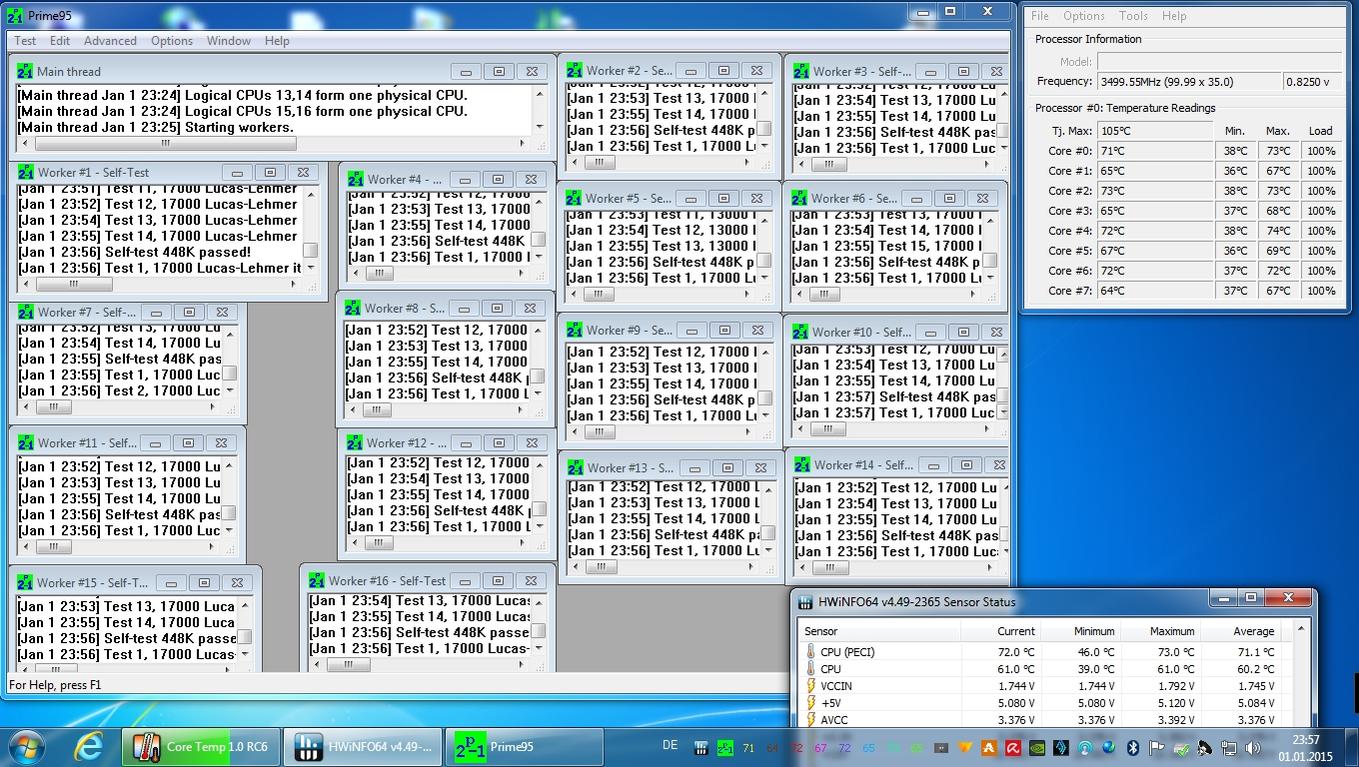

448K
So CPU Input/Vccin steht auch.
Autowert war 1.840V
Nun steht er auf 1.810V
Und von der Temperatur mache ich mir keine Sorgen wenn sie keine 85 Grad erreichen.
Prime ist eine Ausnahme an Belastung die mit im normalen Gebrauch mit Programmen / Spielen nicht erreichen wird.
512-576K
So CPUCache V steht auch.
Autowert war 0.884V
Nun steht er auf Offset - 0.010V

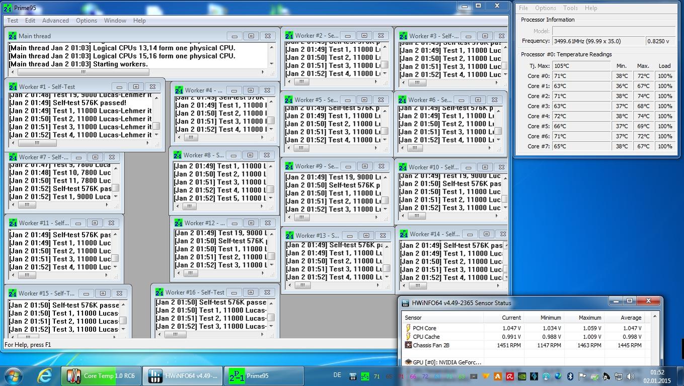

512-576K
Autowert war 0.884V

Inteli
- Dez. 2014
- 442
Heinz, dann mal anders gesagt.
Warum soll / sollte man nicht eine nicht OC-CPU auf 100% Stabilität testen können / wollen.
Ich weis das Prime die meisten für OC benutzen.
Da aber irgendwo noch ein kleiner Fehler im System ist den ich nicht ausfindig machen kann bis jetzt.
Was soll dann bitte falsch sein Prime zu verwenden ?
Dann farg ich halt anders / deutlicher.
Welche Spannung mus ich verändern wenn er mir im 720K einen Fehler gibt.
Da dies in der Beschreibung nicht erkennbar ist.

Also sollte ich am besten mit der Spannung etwas rauf gehen oder doch vielleicht versuchen die Spannung auf einen Wert fest zu setzten.(einen Fix Wert)
Bei noch niedrigeren Werten schmiert mir das System im Idle ab da dann die Vcore unter 0.8 V fällt
S
Scriptkid
Wenn das System stabil sein soll, musst Du der CPU das geben, was sie braucht.
M
meckswell
Untervolten bringt für den Idle verbrauch so gut wie nix, nur die Lastleistungsaufnahme kann man senken. Wenn -0.130 zuviel ist, dann nimm -0.100, das reicht, soll ja auch stabil sein.
