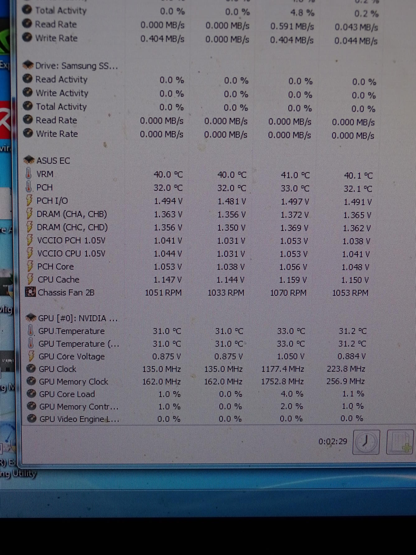

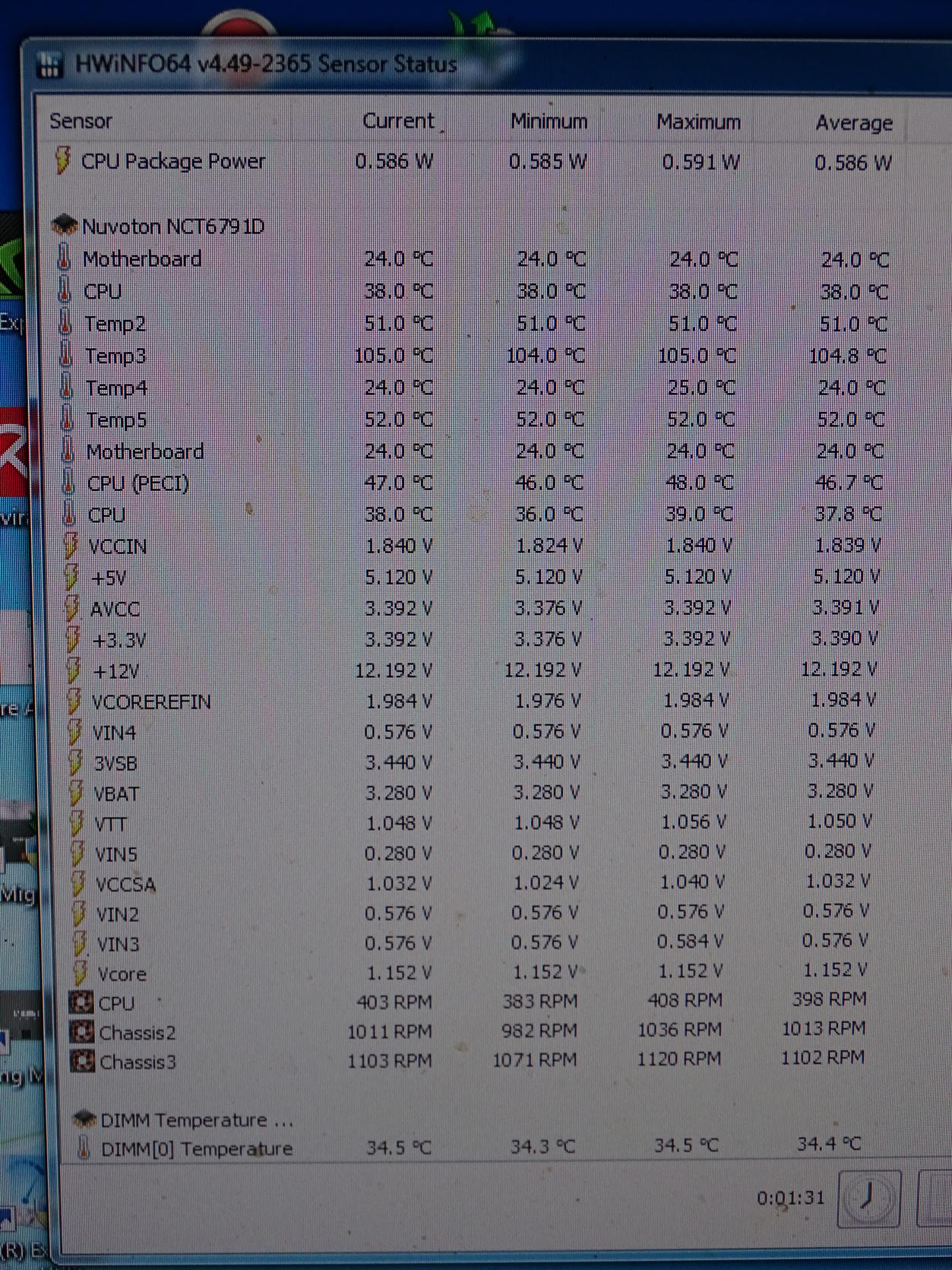

Ich kann ja mal ein Foto knipsen von HWinfo unter Windows von den ganzen Spannungen die er mir auf Auto gibt.

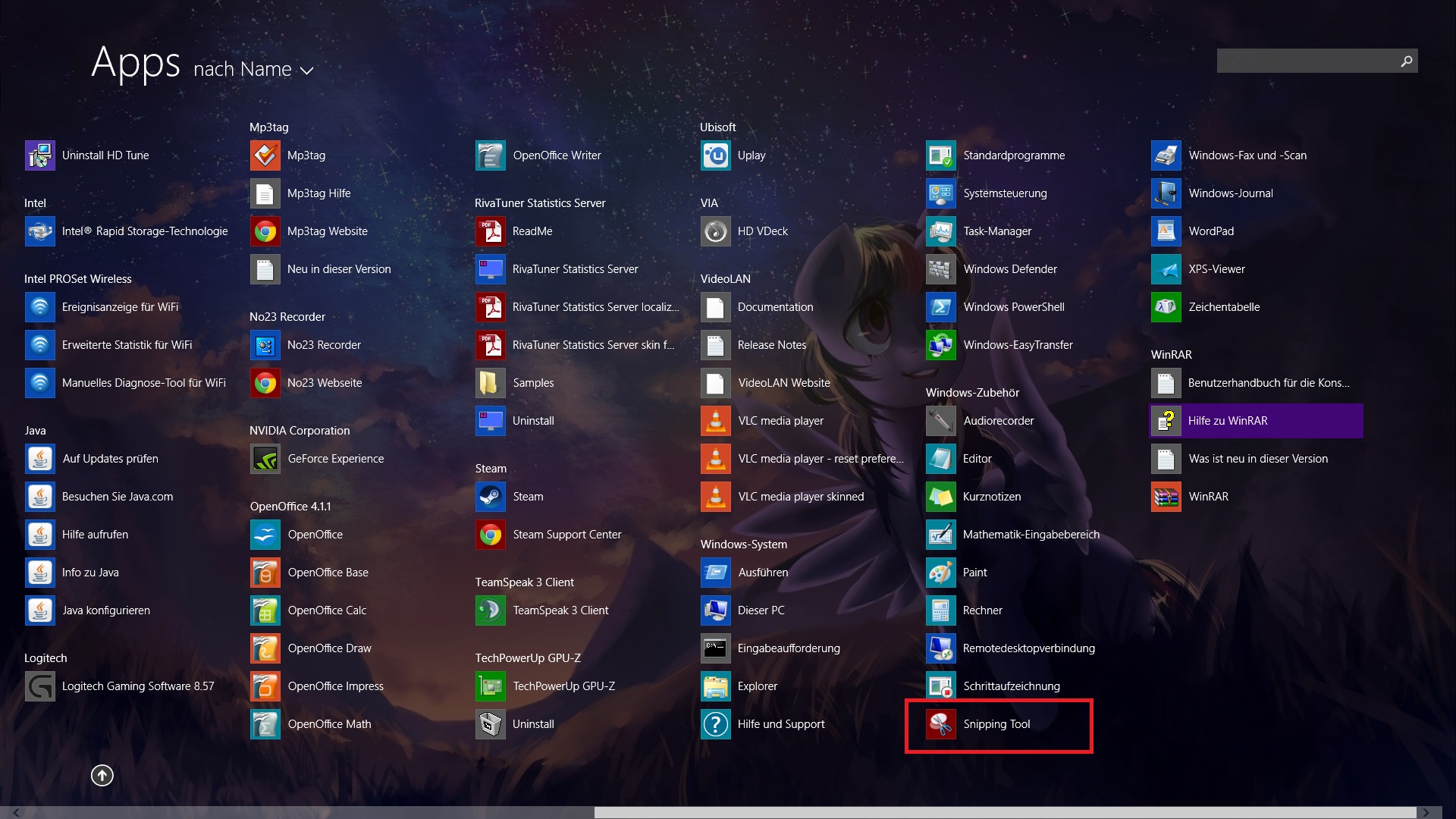

Der cold fast boot beschleunigt -kurz gesagt- den POST-Vorgang, indem nicht alle Geräte und Konfigurationen so genau geprüft werden, wie beim normalen POST (=Power-On-SElf-Test).
Du musst nicht Deinen Fotoapparat bemühen, um ein Screenshot zu machen. Winodws 7 hat z.B. das "Snipping-Tool" (unter Zubehör).

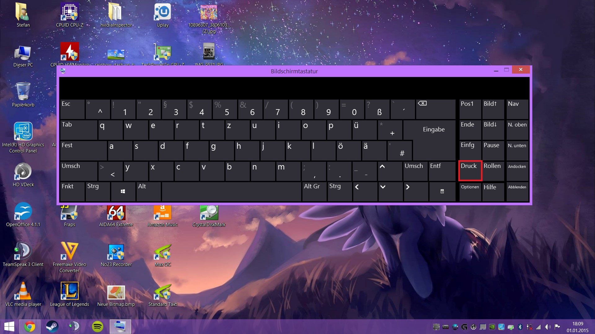

Nimm doch das Snipping-Tool im Zubehör von Windows, wenn Du Bilder vom Bildschirm machen willst!
Inteli
- Dez. 2014
- 442
HeinzNeu schrieb:Nimm doch das Snipping-Tool im Zubehör von Windows, wenn Du Bilder vom Bildschirm machen willst!
Ja ich weis, ist etwas umständlich so.

Du kannst auch die Druck S-abf Taste nehmen, der speichert dir dann ein Bildschirmfoto im Zwischenspeicher, dann einfach Paint öffnen und einfügen. Die Druck S-abf Taste sollte neben der Rollen Taste oder so sein, müsstest bei deiner Tastatur mal nachschauen. Das Snipping Tool sollte aber bei Windows schon vorinstalliert sein, auch bei Win 7

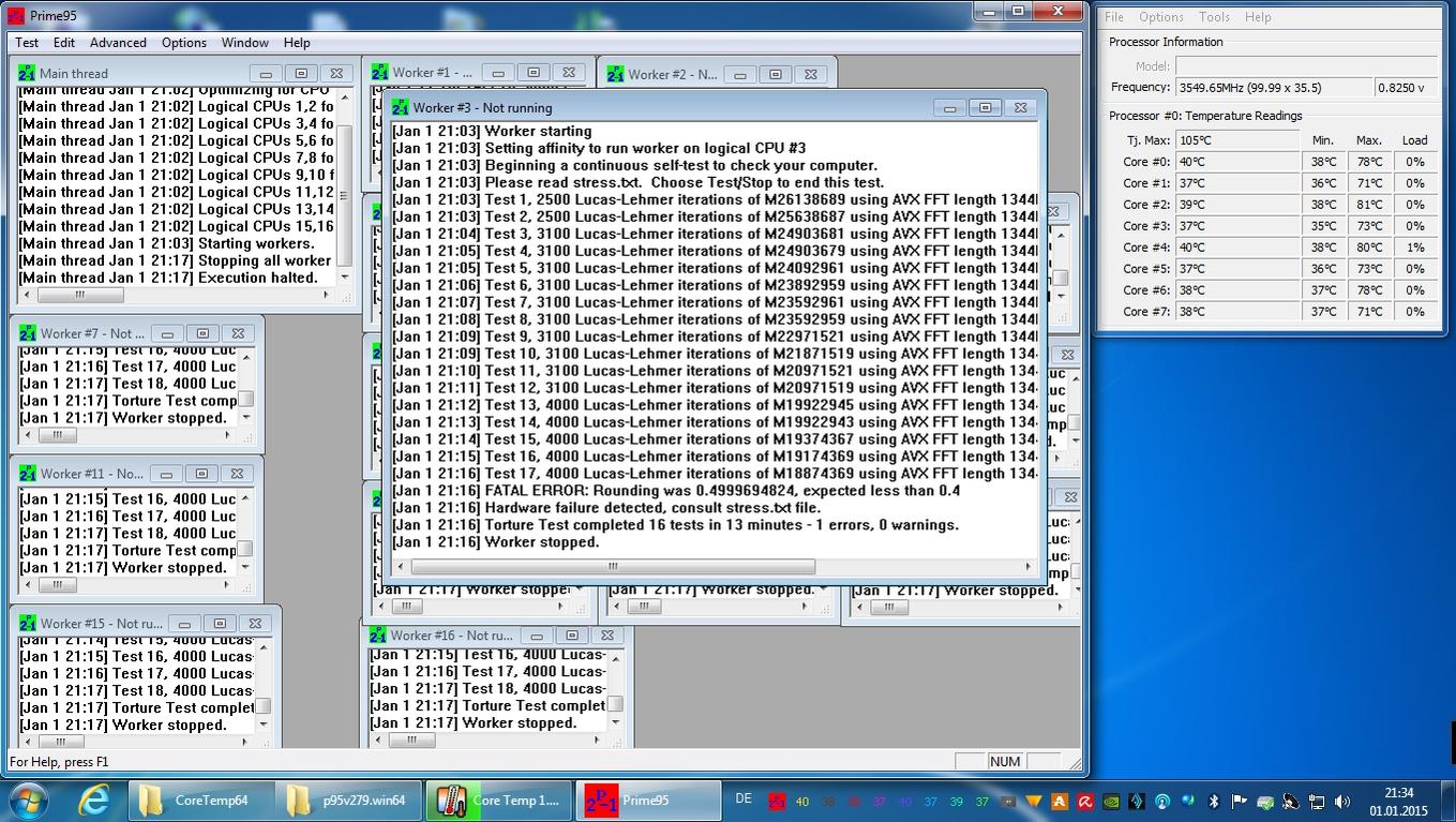

Das ist eigentlich genug Stress für Deine Komponenten. Ich glaube nicht, dass sie auf diesen Standardeinstellungen Fehler produzieren.
prime95, run 800K, drei Mal durch und alles ist gut!

So der 1344K Test läuft nun schon seit ca. 11 Minuten und noch kein Ausstieg, aber ich habe schon teilweise 80 Grad bei einiger Core anliegen.
Gerade ist mir Worker 3 ausgestiegen.
Was nun ??
Bei meinem alten I7 2600k habe ich einfach die V-Core immer um eine Stufe erhöht.
Aber diese Anleitung / Erklärung verwirrt mich weil mehrere Spannungen genannt werden, aber nicht genau welche jetzt erhöht werden muss / sollte.
Was nun ??

@Intelli,
der 1344K run wird beim OC empfohlen und soll die VCore ausloten. Da Du kein OC betreiben willst, halte ich einen derart intensiven Test für schlicht überflüssig. Da Du aber so auf die Untersuchung Deines RAM gepocht hast, habe ich Dir verschiedene Programme auf DOS-und Windowsebene empfohlen. Für das RAM ist der 800K run geeignet. Falls dort Worker aussteigen, stimmen die Nebenspannungen nicht.
Du bist mit Deinem Vorgehen nun in einer Zwickmühle:
Einerseits willst Du OC nicht und lässt alles größtenteils auf Auto. Dadurch gibt das Board oft nicht die passenden Spannungen aus (oft ist es zu viel des Guten). Andererseits testest Du -unnötigerweise- mit OC-Stess-Tools, wunderst Dich dann, dass Fehler zutage treten. Du bräuchtest wohl auch eine bessere Kühlung; am besten eine WaKü.
Keine zielführende Systematik beim Vorgehen für mich erkennbar

Also ich habe den 800K laufen gelassen und da sind Worker ausgestiegen.
Nun laut der Anleitung die Du mir empfolen hast wird gesagt das man der reihe nach testen soll.
Weil die anderen Testläufe zu viel mit anderen Spannungen zu tun haben.
Nun habe ich den 1344K laufen gelassen und nach ca. 13 Minuten ist mir ein Worker ausgestiegen.
Was ja nun bedeute das die CPU bei Standarttakt nicht genug Strom bekommt oder zu viel.
Also muss ich ja nun diese Testläufe machen weil, eben der 800K und der 1344K nicht gelaufen sind.
Und jetzt muss ich wissen welche Spannung ich bei dem 1344k anpassen muss, weil dies eben in der Anleitung nicht genau beschrieben ist.
Tut mir leit aber ich fummel
da nicht an bis zu drei / vier Werten gleichzeitig rum.
Wäre ja jetzt komisch wenn ich den Ram wieder runter takten soll und dann den 1344K run machen soll.
