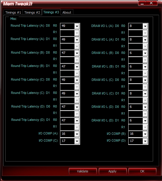

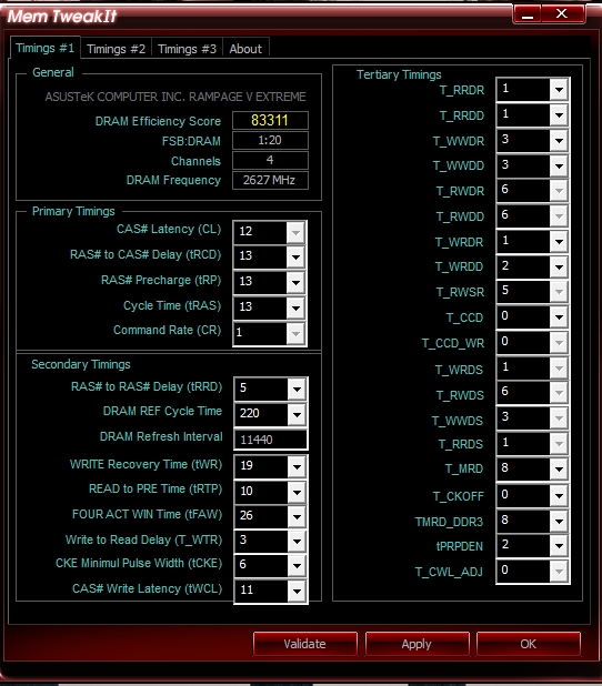

Es geht mir um die Round Trip Latency Werte vom Ram.
jetzt bei 2666 habe ich da 4x 49 und 4x 47 stehen was ja auch passt.
Die vier gleichen Zahlen sind jeweils für ein Speicherkitt.
Bei 3200 müssen sie 4x 59 und 4x 61 sein.
Und zwei Werte von 61 setzt mir das Bios nicht.
Wenn ich sie Manuell stelle setzt er mir die Werte auch nicht.
Und so mit fehlen mir 8GB an Ram.
Und wenn ich eine gewisse Grenze überschreite von Ramauslastung schmirt mir das System ab, weil er die zwei Riegel nicht ansteuern kann. Bis jetzt will mir jeder erzählen es liegt an der IMC.
Aber wenn es da dran liegen würde, würde er mir auch die 24GB nicht erkennen.
Und schon gar nicht würde ich einen SuperPI32M Run bei DDR 3333 hinbekommen, was aber machbar ist.

Wie kommst Du darauf, dass bei einer RAM-Frequenz von 3200 MHz die RTL-Werte 59 und 61 sein müssten?
Ich habe auch 3200 MHz eingestellt und erhalte die RTLs von 57 und 55:
Soweit nicht alle Deine Module erkannt werden, hatte ich Dir bereits mitgeteilt, dass sehr wahrscheinlich die neue Struktur der Anbindung von DDR4-Modulen an die CPU dafür verantwortlich ist. Denn der IMC der CPU kann nur vier Module über jeweils einen "Kanal" ansteuern. Falls mehr als vier Module eingesteckt sind, wird die Verbindung zum RAM durch Aufteilung "geswitched".
