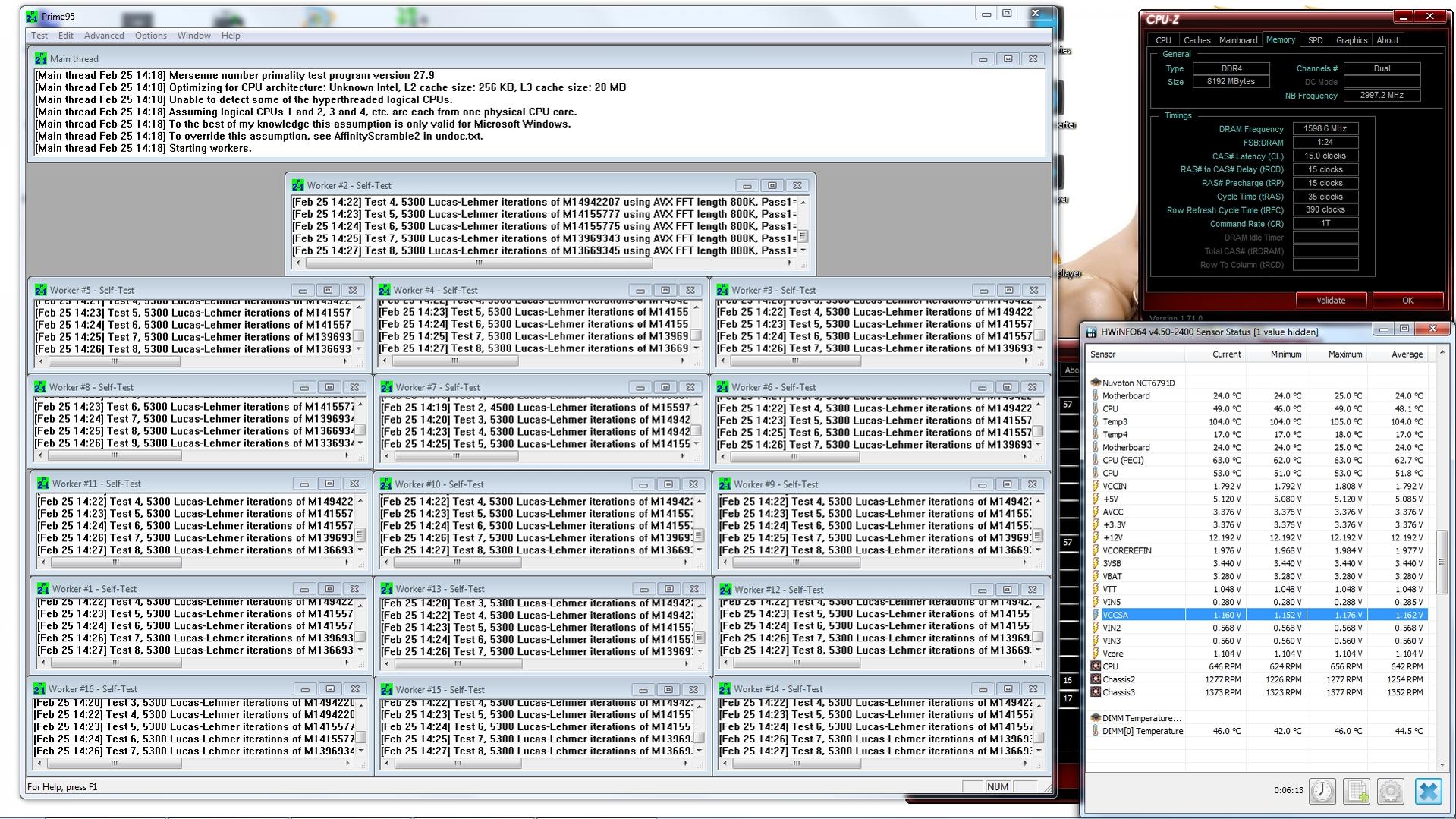

OK, ich teste jetzt ein Modul nach dem anderen.
Das heißt ich werde dann je ein weiteres da zu stecken.
Und ich habe jetzt bei einem Modul eine 57 dort stehen.
Also stimmt die Aussage von G.Skill nicht die ich erhalten habe.
800K bei 15-15-15-35 /1/390 1.35 V-Dimm / 1.160 VCCSA
Weil ich nachgefragt habe da. Und die meinten es läge an den Werten das der Ram nicht vollständig erkannt wird.
So der 800K ist durch, die par Minuten zur vollen Stunde schenke ich mir mal.
Weil er mir mit allen Modulen schon nach ein par Sekunden Worker raus wirft egal ob er jetzt 24 oder 32GB erkannt hat.
Ich werde jetzt ein weiteres Modul aus dem gleichen Kitt da zu stecken wie im Handbuch beschrieben.
Bei zwei Modulen Slots A1 und C1.

Moment mache mal eben einen Screen, da sieht man das ich die VCCSA nicht verändert habe.

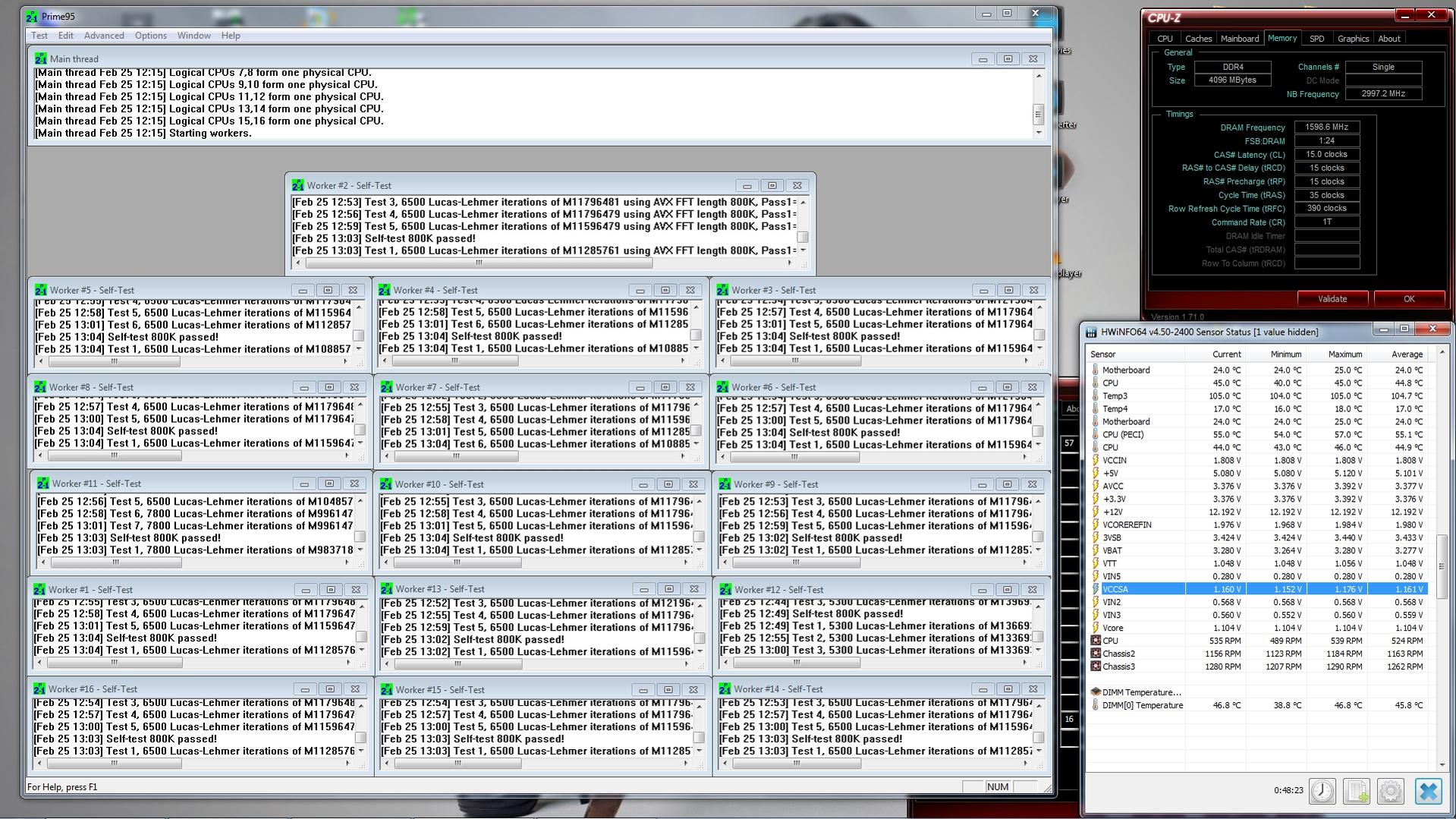

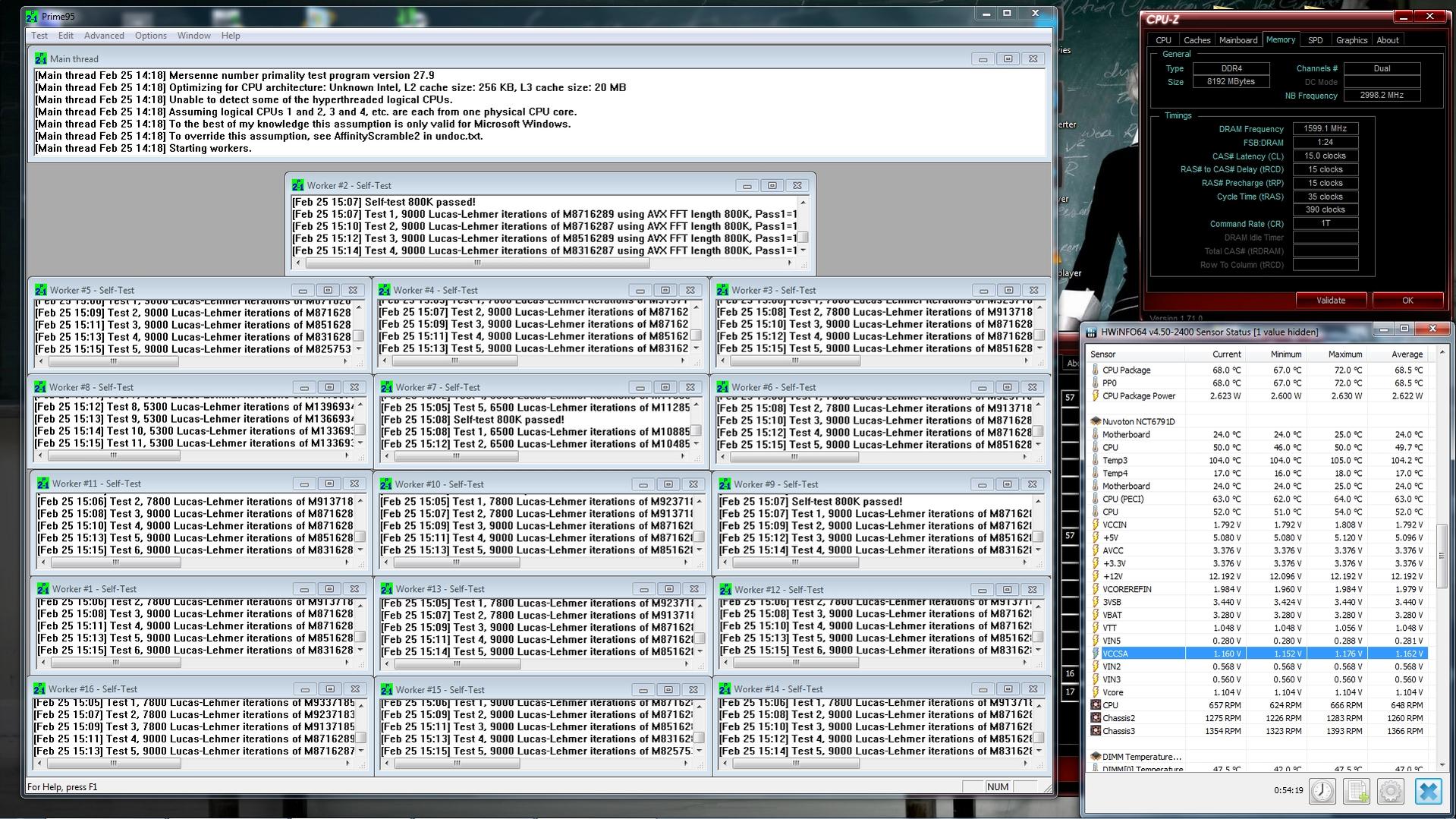

Hier der 800K Run mit zwei Modulen.
