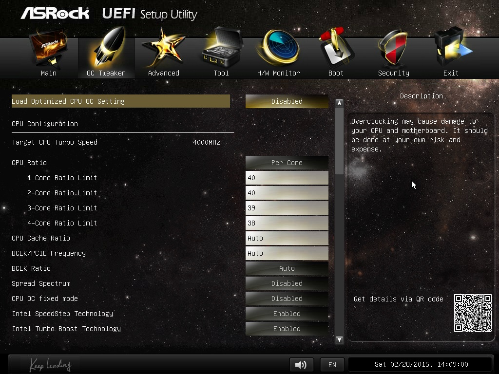

So, nachdem ich nun erfolgreich geköpft habe wollte ich mich wieder dem OC widmen. Ich würde ganz gern an die 5 GHz schaffen, habe gestern mal mit aktuellen Einstellungen die Tems beobachtet, ist wohl ca. 25° C kühler.
Meine Einstellungen sind im Grunde noch wie vor ein paar Monaten, RAM Einstellungen sollten daher eigentlich passen, bei den Nebenspannungen bin ich mir nicht ganz sicher. Bei den CPU Einstellungen würde ich gern so vorgehen, dass ich die Voltage im Fixed Mode erstmal recht hoch fahre und dann nach unten korregiere und schaue, an welchem Punkt er "aussteigt".
Sind 5 GHz überhaupt realistisch? Was wäre eine gute Anfangs Voltage? Mit welchem Prime Run kann ich die VCore ausloten?
Screenshots:
aktuell auf 4,5 GHz (nur um mal einen groben Überblick zu geben)
CPU
RAM
Vielen Dank!

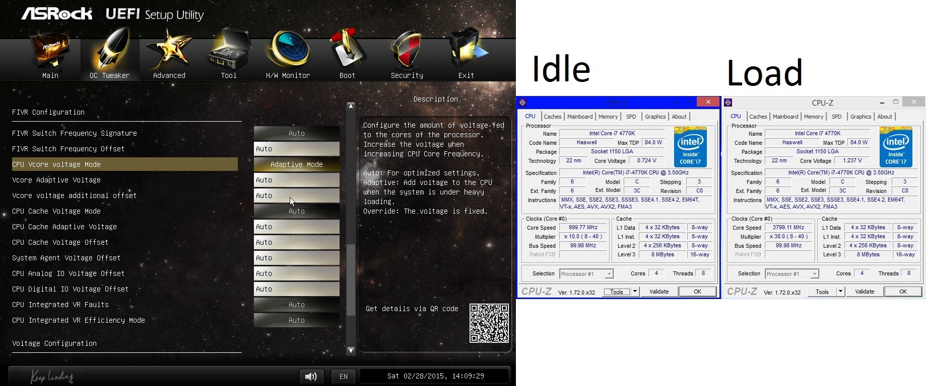

So nach voll der Aktion mit Stick partitionieren und auf FAT formatieren hier dann mal die Screens:
Erstmal alles auf Auto unter Last:
Dann so wie es jetzt ist, um 100Mhz erhöht, auf Adaptive und Auto:
wie man schön sieht die Spannungserhöhung um 0,034-0,037
Grundeinstellungen sind dabei so:

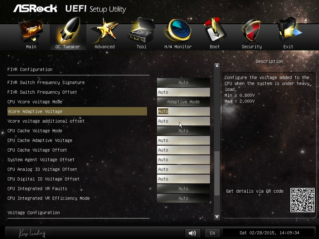

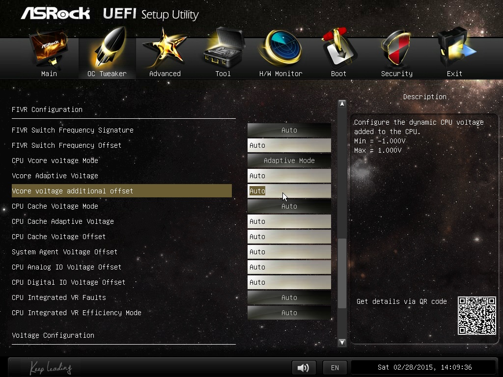

Möglich ist es dann noch diese beiden Punkte zu ändern:
@Adonay
Offset nehmen.
Das wird einfach auf die VID draufgeschlagen oder abgezogen (je nach Vorzeichen). Das sich die VID mit dem Takt ändert ... bleibt so wie es ist :-)
Ja und wenn ich das so mache dann erklärt das die 1,5v von Asrocker! ~0,7 VID + 0,8 Offset! Weniger ist ja nicht möglich, deshalb hab ich ja die Shots gemacht weil man das sonst nicht glauben kann!
Dann sind die OC-Optionen bei dem Board scheinbar schrott -.-
Wus? Da fehlt eine Nullstelle.
Ne, schau auf die Screens!
Deswegen bin ich ja so ratlos...hab es schon vor Monaten aufgegeben und eigentlich vergessen aber nachdem das Thema hier vorhin wieder aufkam fing es wieder an zu jucken aber scheinbar läßt sich das nur mit Einbau eines anderen Bretts lösen und das lohnt nicht...
Danke trotzdem!
EDIT:
Alles zurück! Ich bin blöd, blind oder was auch immer...
Kann ja doch in den minusbereich!
Wenn ich jetzt -0,037 einstelle sollte es ja funktionieren!
EDIT2:
Funktioniert jetzt einwandtfrei ABER die 0,037 fehlen mir jetzt auch im Idle! ^^
Kann man das auch ändern? Wenn nicht meint ihr das wird schon Stabilitätsprobleme machen?
Nein, 5 Ghz wirst du zu 99% nicht schaffen, 4.7 sind vielleicht drin, mehr denke ich nicht das machbar sein werden. Du hast ja jetzt schon 1.23V für 4.5 Ghz und über 1.3V unter Load sollte man mit Ivy nicht gehen. Man testet stabile Vcore übrigens mit einem 1344 run (min. und max. auf 1344 stellen und Haken bei In-Place setzen), da in deinem Screenshot der 400k run zu sehen ist.
Mein eigener 3570k hat für 4.5 Ghz 1.152V gebraucht und ich brauch für 4.7 schon 1.26V, daher wird dein Sweetspot vermutlich schon unter 4.5 Ghz liegen und du die 4.7 vielleicht gerade so mit 1.3V hinbekommen wenn überhaupt.
Du kannst natürlich gerne mal eine fixed Vcore von 1.3V und 5 Ghz einstellen und schauen ob du damit booten kannst, ich bezweifel es aber SEHR stark.
@Asrocker
Du musst beim Offset einfach das Vorzeichen ändern, dann kommst du auch auf die korrekten Spannungswerte mit Offset ;) Gleicher Fehler wie Adonay ^^.

Ok, ich lasse mal durchlaufen. Ich erhoffe mir allerdings schon was um die 4,8 GHz, hatte ihn ja ohne köpfen stabil auf 4,4 GHz.
Ich zweifel stark dass du 4.8 packst, wie gesagt dein Sweetspot dürfte so bei 4.4 liegen und alle Taktraten darüber werden massiv mehr Spannung benötigen. Kann man ja gut an meiner CPU sehen, da lag der Sweetspot bei 4.5 mit 1.152V und für gerade mal weitere 200Mhz brauch ich 0.110V mehr. Wenn deine bei 4.5 schon 1.23V braucht wird sie vermutlich für 4.6 schon knapp 1.3 und für 4.7 deutlich über 1.3 benötigen und das ist einfach zu viel, egal welche Temperaturen du dabei hast.
Köpfen macht man in erster Linie um nicht ins Temp. Limit zu rennen, es reduziert auch ein wenig die nötige Vcore (bei mir waren es 0.020V weniger) aber man macht seine CPU damit jetzt nicht massiv besser was die Spannungen angeht. Ich hatte meine CPU vor dem Köpfen auch stabil bei 4.5 laufen ;) und mit Köpfen komm ich trotzdem nur auf 4.7, daher hab ich eben meine Zweifel dass du mit deiner CPU mehr packen wirst.

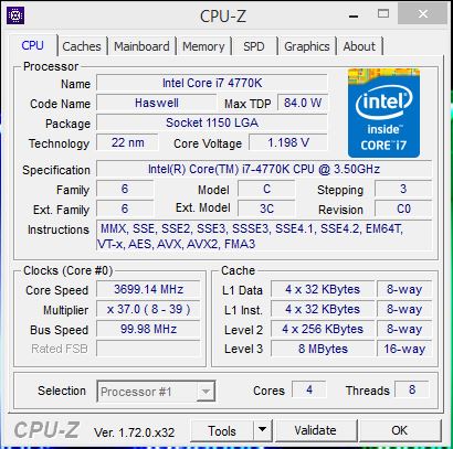

Ok verstehe, dann ist es halt so. Habe im BIOS "Core Voltage" auf 1,325, im CPU-Z wird als Core Voltage 1,240 angezeigt. Woher diese Diskrepanz?
