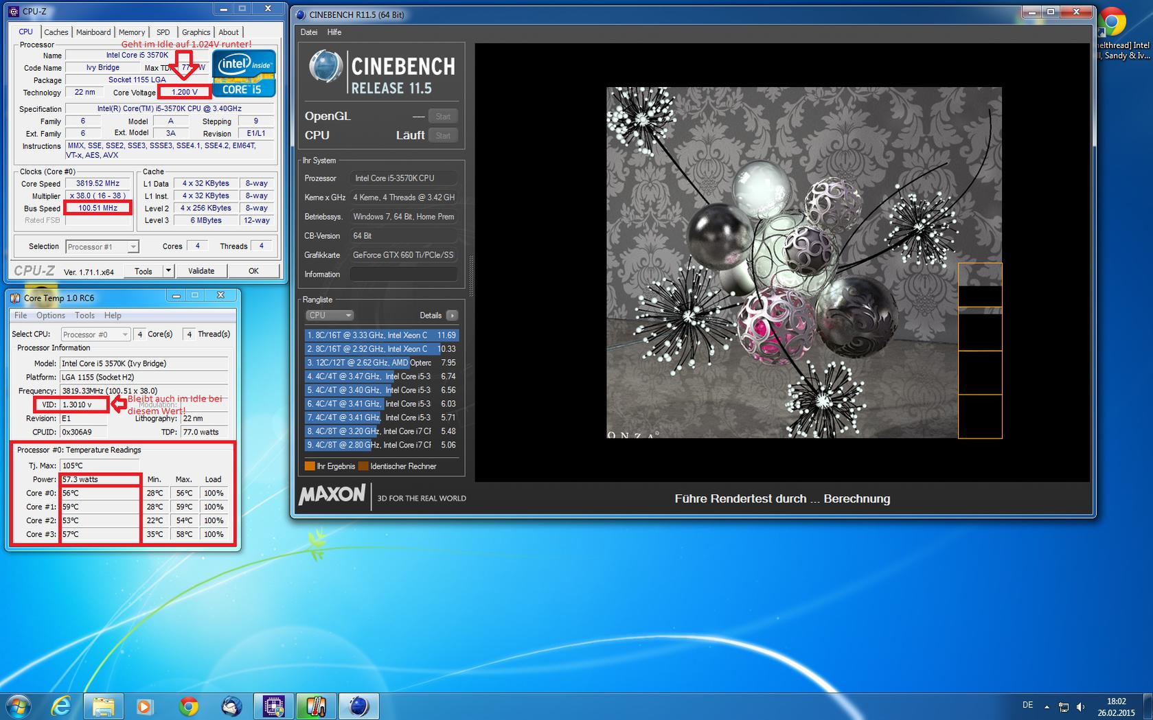

Ich habe jetzt mal wie von euch empfohlen den Offset Wert auf -0.005 eingestellt und den Multi auf 42, da bei dem Offset das System beim Starten bei 44 in den Bluescreen lief.
Ich habe jetzt folgende Spannungswerte:
Vorher Cinebench R11.5:

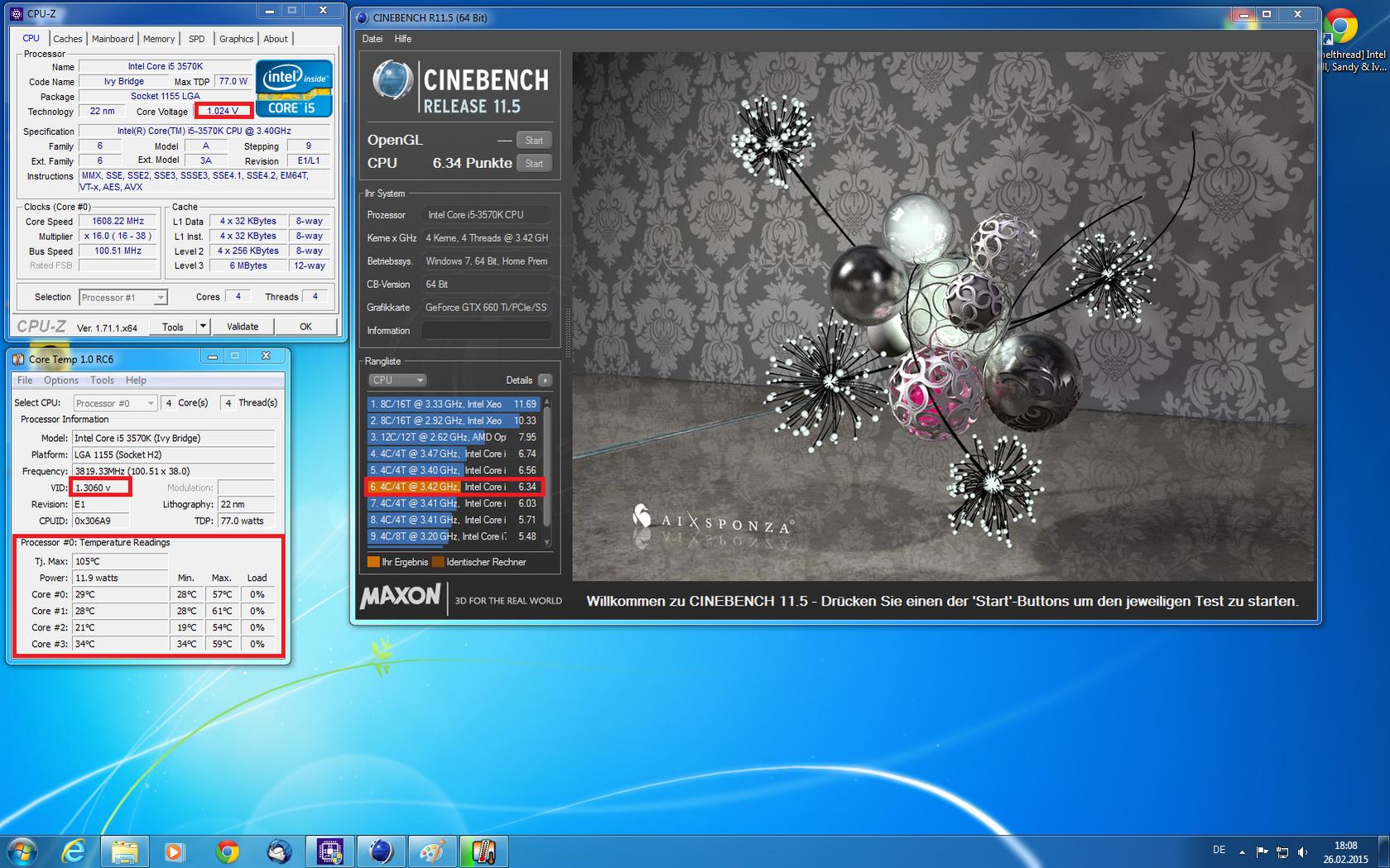

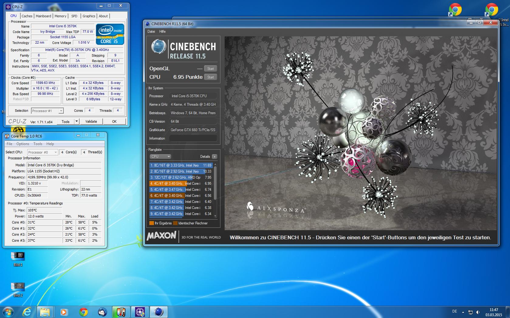

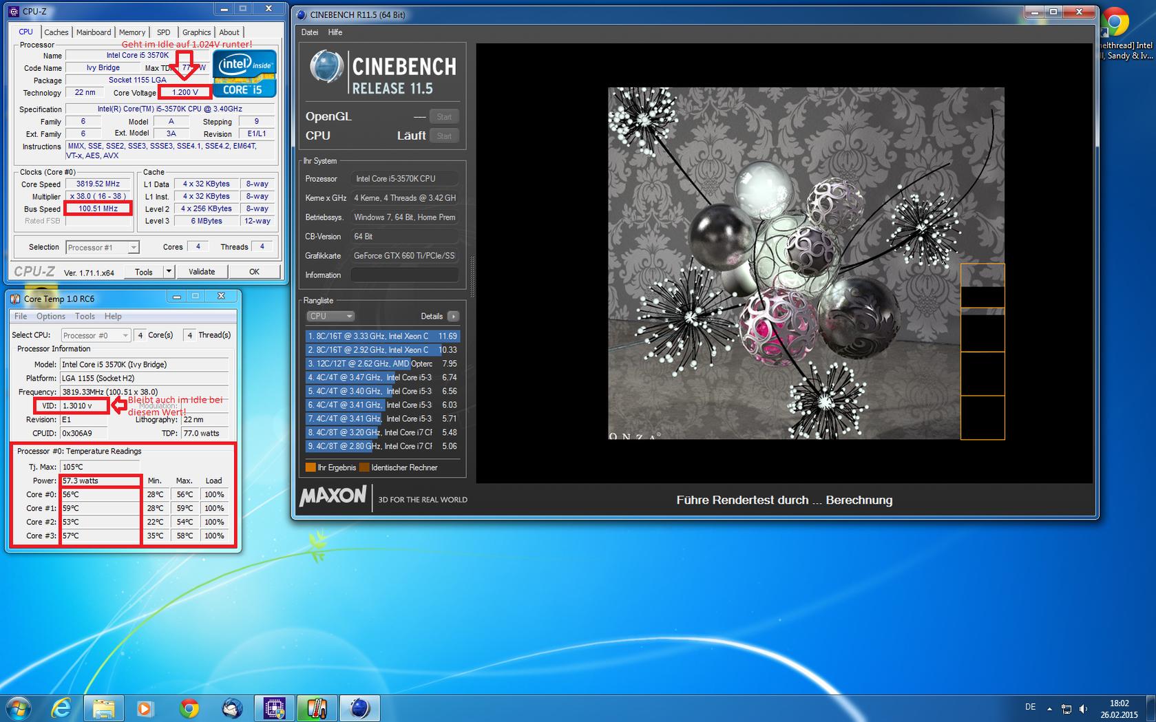

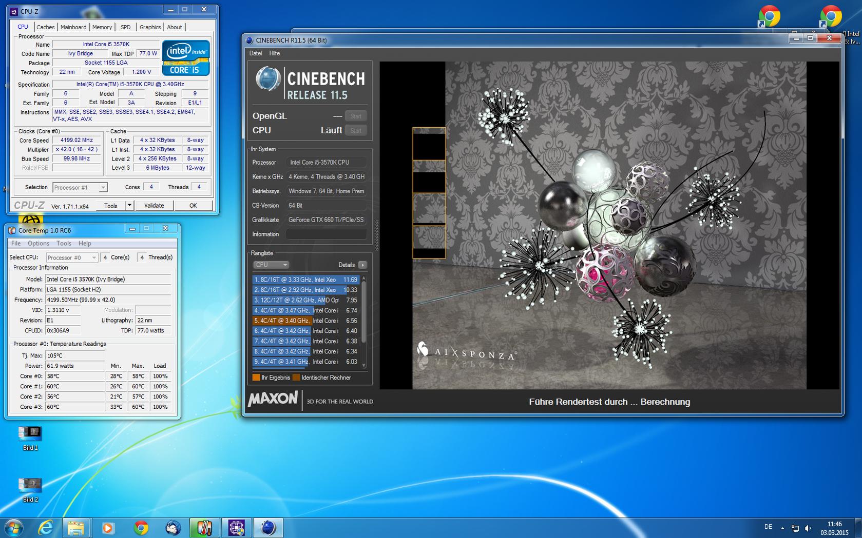

Nachher Cinebench R11.5:
Sind die so okay?
Mach jetzt noch den Prime Test...
MFG
Bluescreen nach etwa 1 Minute..... :( Prime 27.9 bei Custom 1344 bis 1344 und Haken gesetzt. Temperaturen bis 67°
Probier mal etwas weiter mit der Spannung hochzugehen. -0.005 mit Multi 42 ist relativ arg wenig.
Mein 3570k läuft z.B. mit +0.125 mit Multi 44. Erst dann war die CPU stabil nach mehreren Stunden LinX
Was wird denn bei dir unter Last für eine VCore angezeigt?
Du kannst dich nicht nach der Vcore anderer richten, auch wenn sie die gleiche CPU nutzen, jeder Chip ist ein Unikat und verhält sich ganz anders.
Zu deinen Screens, 1.2V für 4.2 Ghz ist schon ne Hausnummer, da hast du anscheinend eine schlecht OCbare CPU erwischt wenn ich mir das so anschaue. Mein 3570 hat für 4.5 Ghz gerade mal 1.152V gebraucht, bei dir denke ich könnten 4.4 vielleicht mit 1.3V klappen, wenn du die CPU denn dabei unter 80°C halten kannst und sie wirklich so stark belasten willst.

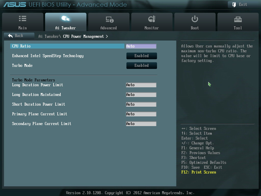

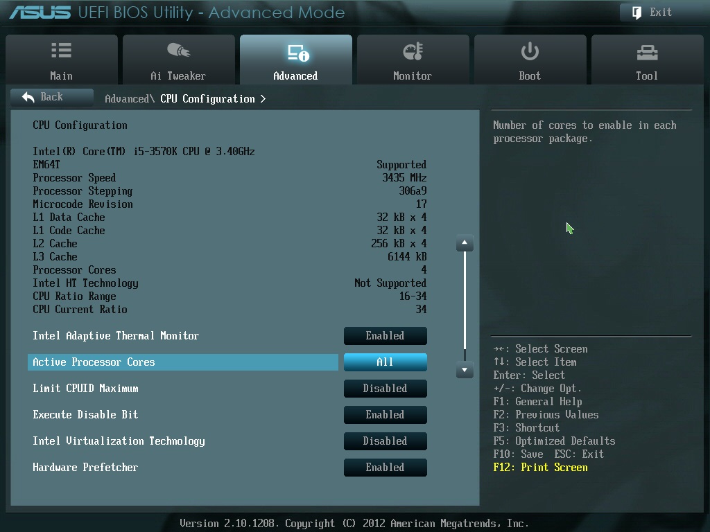

Könnte der Bluescreen auch daran liegen, das die TDP bei 77W begrenzt hat und deshalb der Bluescreen kam? Hab ja nen Asus P8Z77-V LX2 und wo kann ich da die Begrenzung für den Verbrauch anheben bzw. aufösen?
Was hast du denn bei dem für ne VID bei Standardtakt gehabt R1c3? Weil ich hab ja ne VID von 1.310V und ich habe mal gehört, dass je niedriger die is, desto besseres OC-Potenzial hat die CPU; je höher sie ist, desto kühler bleibt sie
Nein, wenn die TDP begrenzt taktet die CPU einfach runter, sollte aber keine Instabilität zur Folge haben.
Bezüglich standard VID, kann ich dir ehrlich nicht mehr sagen :D dazu müsste ich jetzt neustarten, default settings laden und nachschauen und dann wieder umstellen, dafür bin ich grade zu faul :p
Ich kann dir nur sagen dass bei 4.7 Ghz meine VID 1.1609 ist, laut Coretemp.
ja meine liegt bei 1.310V im Idle bei Standardtakt:(
Joa, ist schon hoch :D aber letztendlich ist die VID völlig egal, auf die benötigte Vcore kommt es an. Bezüglich des Power Limits, schau mal im UEFI nach Long Term Power Limit oder einem ähnlichen Begriff, oder mach Screenshots (Usb Stick anschließen und anschließend ins UEFI gehen sollte dir ermöglichen Screens zu machen) und wir schauen sie uns mal an und sagen dir welches Setting es ist.

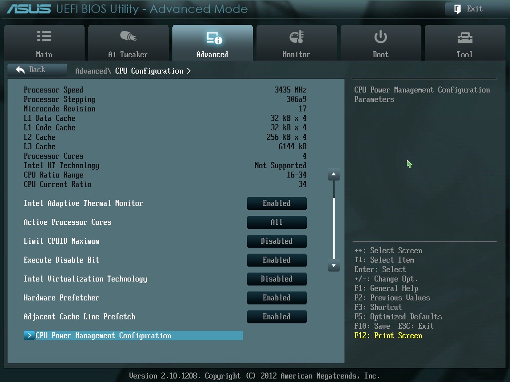

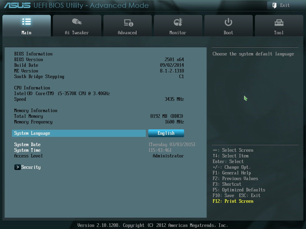

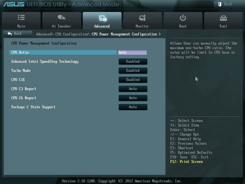

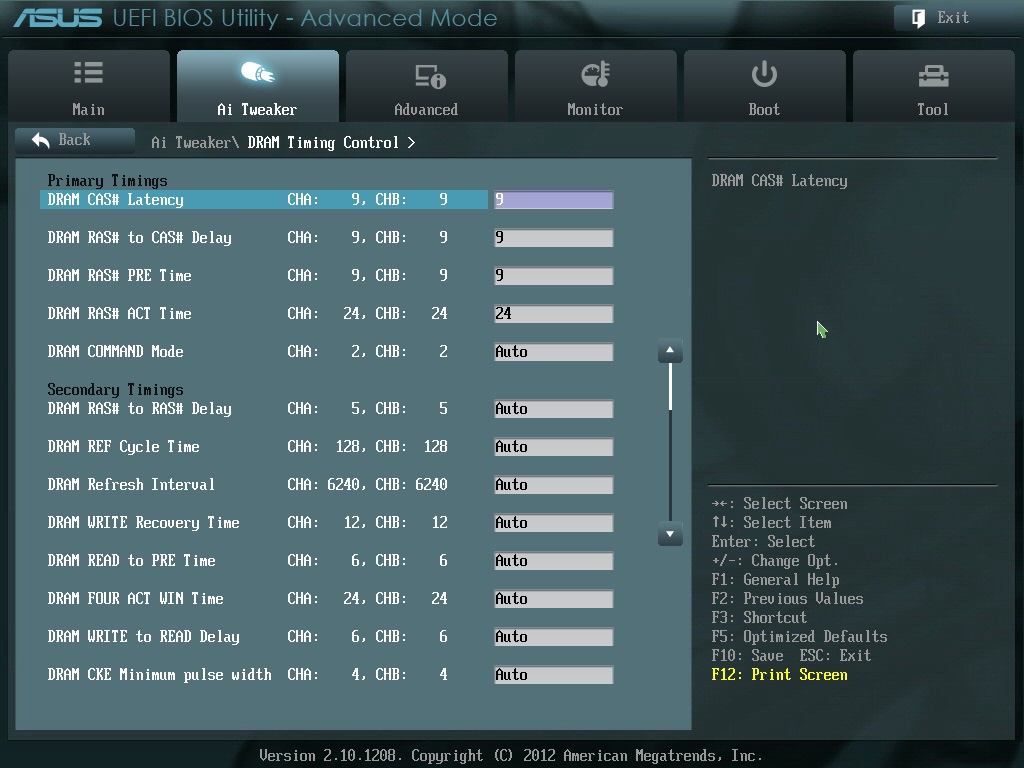

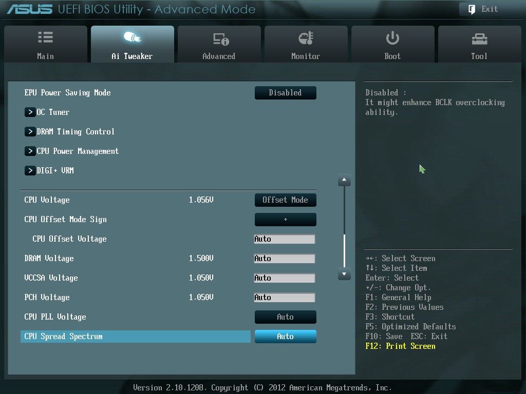

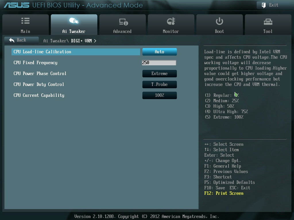

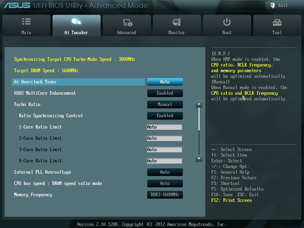

So hab jetzt mal von allem im Bios Screens gemacht:
150303154348.jpg150303154354.jpg150303154415.jpg150303154421.jpg150303154428.jpg150303154434.jpg150303154444.jpg150303154447.jpg150303154451.jpg
Was muss ich jz einstellen eurer Meinung nach? (Is so auf Standardtakt)
Was soll ich verändern?
Vlt hab ich ja was meinerseits falsch gemacht....
Verwendet ihr alle den Override oder den Adaptive Mode beim Vcore?
Wo ist der Nachteil beim Adaptive Mode?
Ich nehme für die VCorte den override-mode, für den den Cache offset.
Ich könnte jetzt nicht sagen, dass adaptive-mode nachteilig wäre. Meine Feststellung in den vergangenen Monaten war, dass nicht alle offset und adaptive mit jeden strap gleich gut laufen. Vielleicht hat sich das durch verbesserte BIOSe inzwischen geändert. Just give it a try!;)
@PigMan1711
Stell mal Load Line Calibration bitte auf "Regular", das sollte nicht auf auto stehen beim OC und im A.I Tweaker unter CPU Power Management (Bild 5 von links) stellst du bei "Long Duration Power Limit" mal 150 ein, bei Short 170 und bei maintained 140, die Werte sollte deine CPU eh nie erreichen, aber ein Puffer nach Oben ist auch nie verkehrt, die CPU nimmt sich eh immer nur was nötig ist und nicht mehr.
