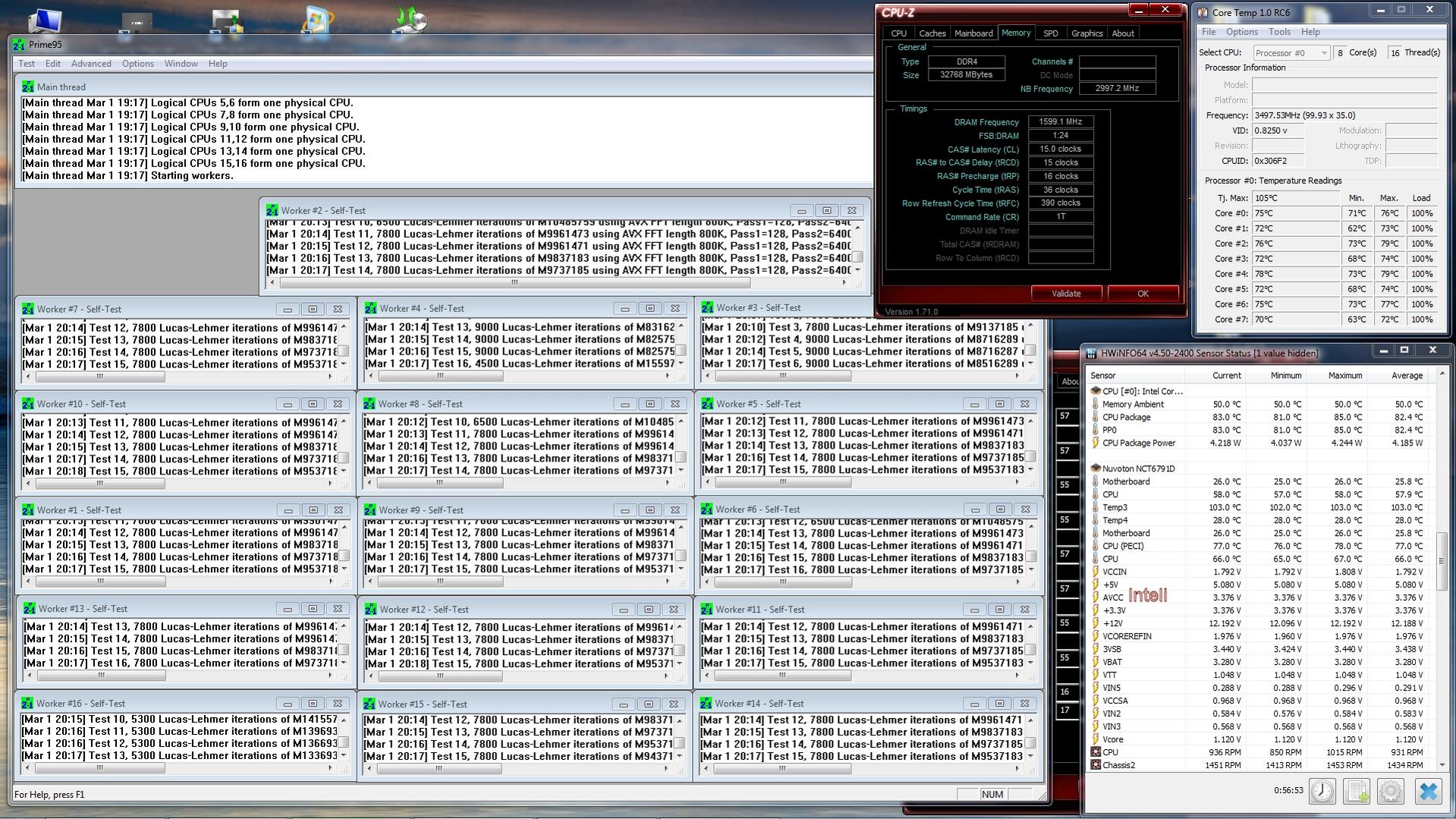

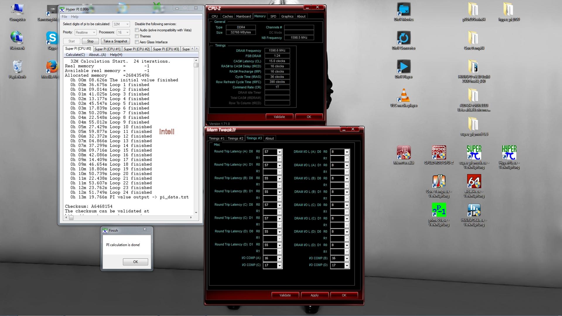

Wie bist Du bei einem Workerausstieg vorgegangen? Hattest Du die VCore erhöht?
Inteli
- Dez. 2014
- 442
Nein habe ich nicht.
Direkt nach dem Worker ausstieg ist er aus und wieder an gegangen.
Also die CPU-In um 0.005V höher.
Dann hatte ich direkt einen Freece im Bios.
Also CPU Cache um 0.005V höher.
Und die V-Dimm steht immer noch auf 1.35V.
Dann lief er.

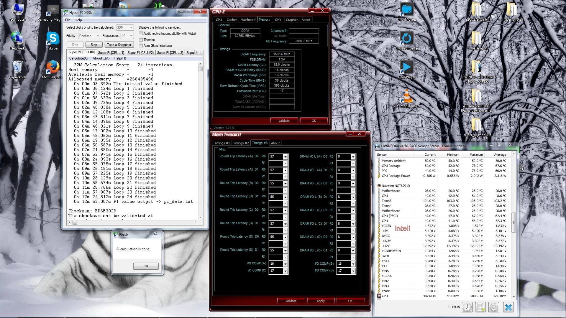

HyperPi werde ich jetzt mal laufen lassen, mal sehen ob es klappt.
Aber dann wird ende sein mit Ram erst mal bis die zwei Lüfter drin sind.
CPU Package auf max. 85 GRad.
Ram auf max. 54.5 Grad
VRM auf max. 93 Grad, obwohl ich dem Wert nicht glaube den mir HWinfo ausspuckt.
Als duchschnitt sagt er mir 54.7 Grad, also passen die 93 Grad da nie mals, zur Zeit habe ich im Leerlauf 45 Grad.
Und wieder ein Stück geschafft.
Habe das erst mal sofort als weiteres Profil im Bios gespeichert.
Bin mal gespannt ob er die 3333 auch noch packt wenn auch nur mit CL16.
Den Aida Bensch hat er ja schon mal geschafft. Habe ich ja hier gepostet den Screen.
Aber da für müssen erst die Lüfter rein.

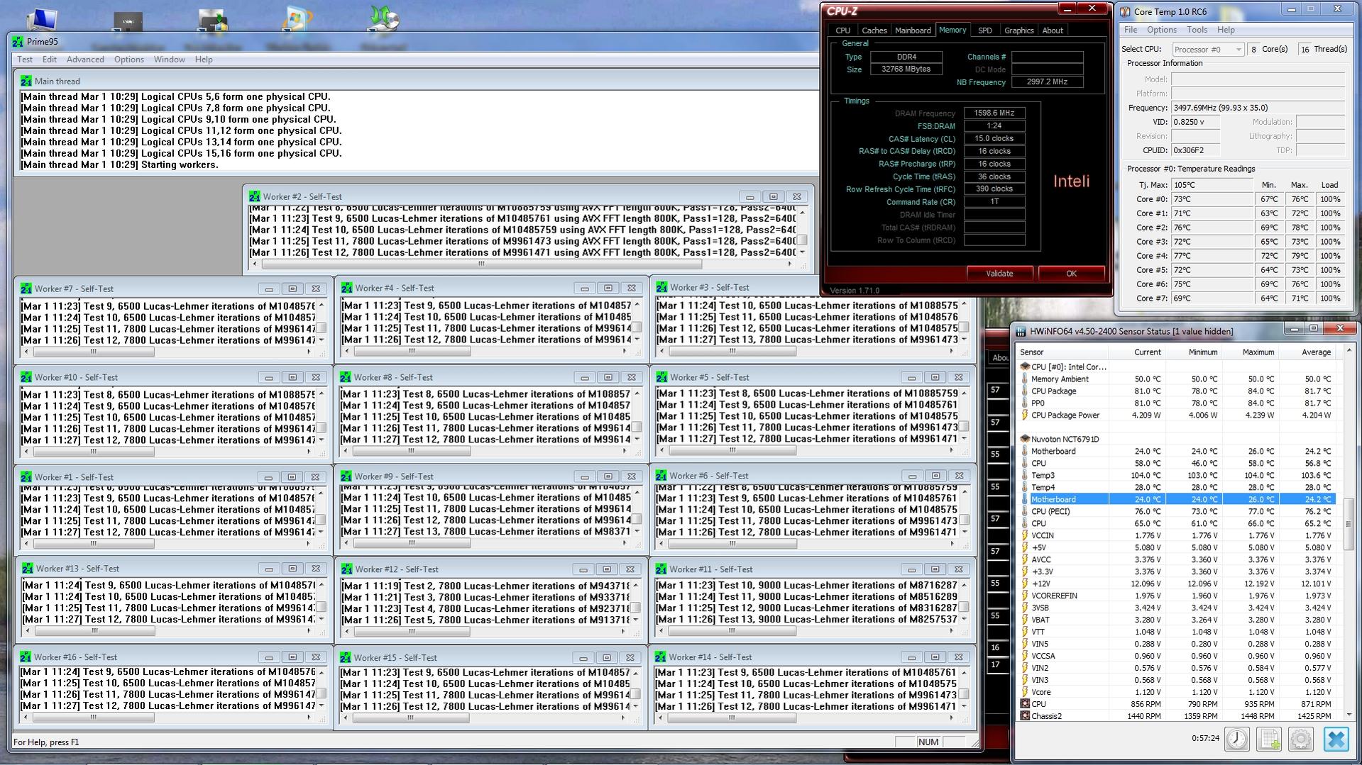

Die VRMs-Temps. des Boards kannst Du mit AIDA auch auslesen lassen. Ich finde die 93° C gar nicht so unwahrscheinlich.

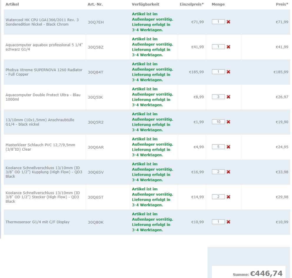

So habe mir schon mal was passendes rausgesucht in Richtung Wakü für das System.
Werde aber wahrscheinlich den Radi gegen einen Mora 3 Pro tauschen mit Standfüssen und Blende.
Alles sofort verfügbar, super Sache.
Dann werde ich auch die Tempsensoren mit verbauen lassen die beim Board bei sind. Müssten glaube ich 6 Stück sein, bin jetzt zu faul zum kucken.

Das ist gut. Hatte am WE zum Spaß geprimelt und nach kurzer Zeit über 70° C auf den VRMs.

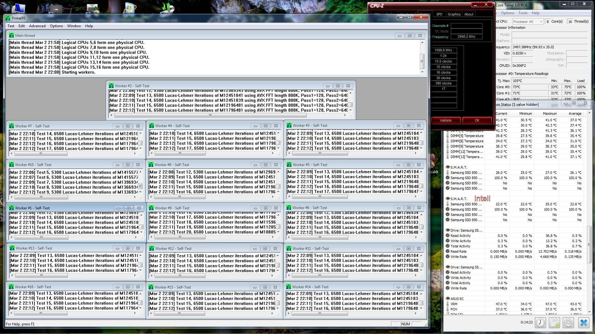

Da kann man mal sehen was zwei zusätzliche 120mm Lüfter aus machen.
1 x Silent Wings 2
1 x Shadow Wings sw1
Beide von be quiet!
Alleien bei dem Ram schon mehr als 10 Grad weniger, keien 54 bis 55 Grad mehr.
Und wie gesagt Der VRM traue ich nicht mit über 90 Grad die er mir da ausgelesen hatte.
Jetzt liegt sie bei gerade mal 48 bis 50 Grad.
