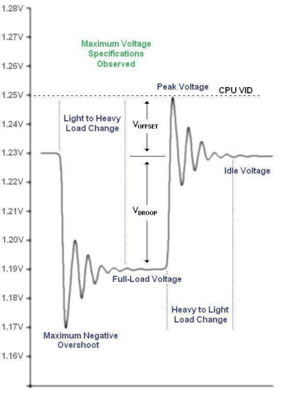

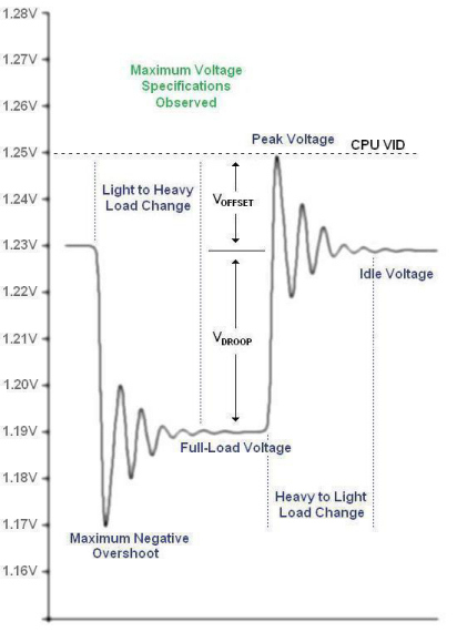

Hast du die 1.240 unter Last ausgelesen ? Und neben Offset gibt es auch noch den Vdroop (Differenz Idle zu Load Spannung) der Einfluss auf die Spannung hat, wenn du also unter Load 1.240 und im Idle ~1.3V ist das ganz normal, da Vdrop (= Offset) und Vdroop zusammen durchaus so eine Diskrepanz ergeben können. Der Offset existiert ja nachwievor nur ist er eben unverändert von den Intel Vorgaben und im UEFI stellst du bei fixed Spannung nur den Wert ein bevor Offset + Vdrop abgezogen werden.
Hier kann man es ganz gut erkennen denke ich.
Ja, unter Last in dem von dir vorgeschlagenen Test, da ist also noch bissl Luft bis auf 1,3 V, oder? Ich werd auf 4,7 bleiben. Bis jetzt läufts ganz gut.
Danke für die Grafik und die Erklärung!

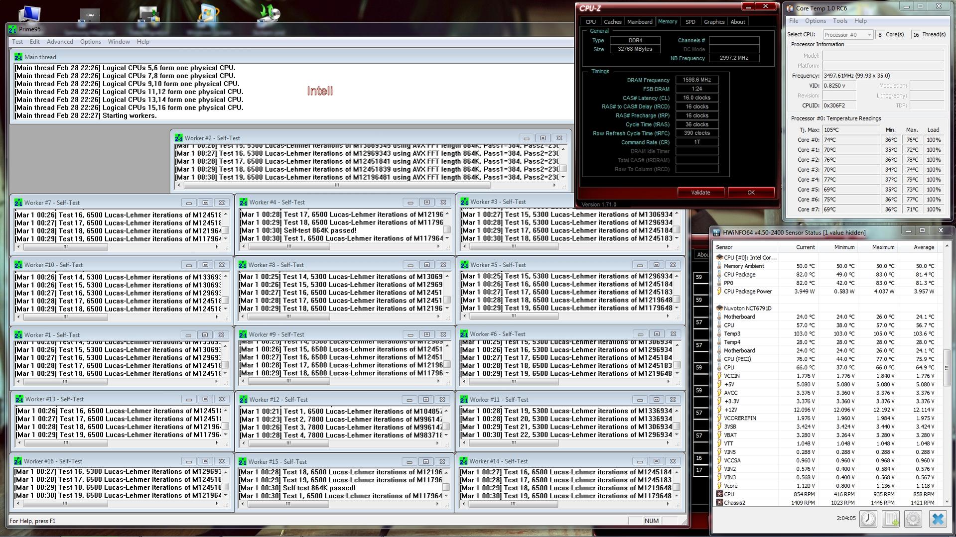

Heinz, jetzt noch den 864rer für zwei Stunden und dann ist es geschafft.
[Sammelthread] Intel Haswell, Sandy & Ivy Bridge Overclocking: Fragen (Teil IV)
Sonic12 schrieb:
Also ich hab jetzt die Voltage auf "Auto" und über CPUz zeigt er mir ne voltage atm von 1.188v. ist das zu hoch? Hab gelesen,dass man die 1.3v nicht überschreiten sollte . Clock ist auf 4.2mhz und die temps sind so bei 58-65°C
Prime95 läuft grad seit ca. 40minuten
Ich lasse mal gerade Prime95 laufen nur um zu gucken welche voltage er selbst bei stock-clock verwendet und er bleibt bei ca 1.164V stehen.
Probier mal 1.2V und 4,4 GHz. Dann benchen. Ab da teste doch in 0,05V Schritten runter bis zum Bluescreen. Ab dann wieder 0,05V hoch und du bist gerüstet.
Ich vermute mal, dass du wie ich bei 1,17V und 4,4GHz bei ca. 72 Grad zufrieden wirst. 4,5 und mehr gehen dann nur mit viel mehr Spannung und Temp und die 100 MHz machen den Kohl nicht fett.
Ja, super, Inteli, das geht gut ab.
Wann kommt die WaKü. Dann werden wir bis zur Kotzgrenze ocen.:freaky:
Kotzgrenze, der ist gut.

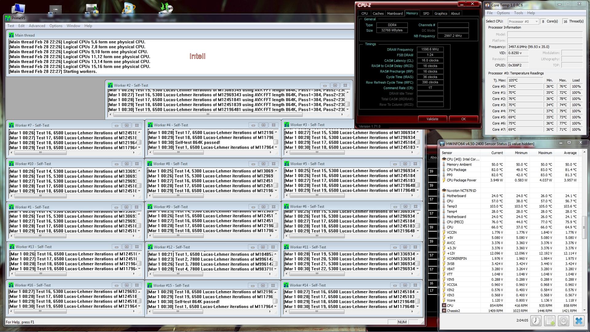

Erst mal musste ich gerade 0.005V mehr V-Core geben.
Nach 21 Minuten Worker raus im 864 Run.
Welcher von den kleinen K Werten zieht am meisten V-Core?
Der sollte dann als nächstes kommen.
Sehr schön, dann kommt gleich schon mal der 8K dran für ne Stunde.
50 Minuten noch 864 dann ist es geschafft. :jumpin:
Temps sind alle im grünen Bereich 79 Grad ist bis jetzt das höchste auf den Kernen.
Na ja und 82 Grad Package und 53.3 Grad auf dem Ram.
Die VRM hat gerade mal lockere 56 Grad nur, PCH ist im Keller mit nur 34 Grad.
Gerade wieder ein Worker raus, nach 75 Minuten, also noch mal 0.005 drauf packen.
So ein Mist aber auch.
Geschafft !!!!!
Es zahlt sich eben aus hartnäckig zu sein / bleiben.
Das zum Thema es liegt an der IMC, LLLLLOOOOOLLLLL.
:volllol: :heuldoch: :watt: :n8:

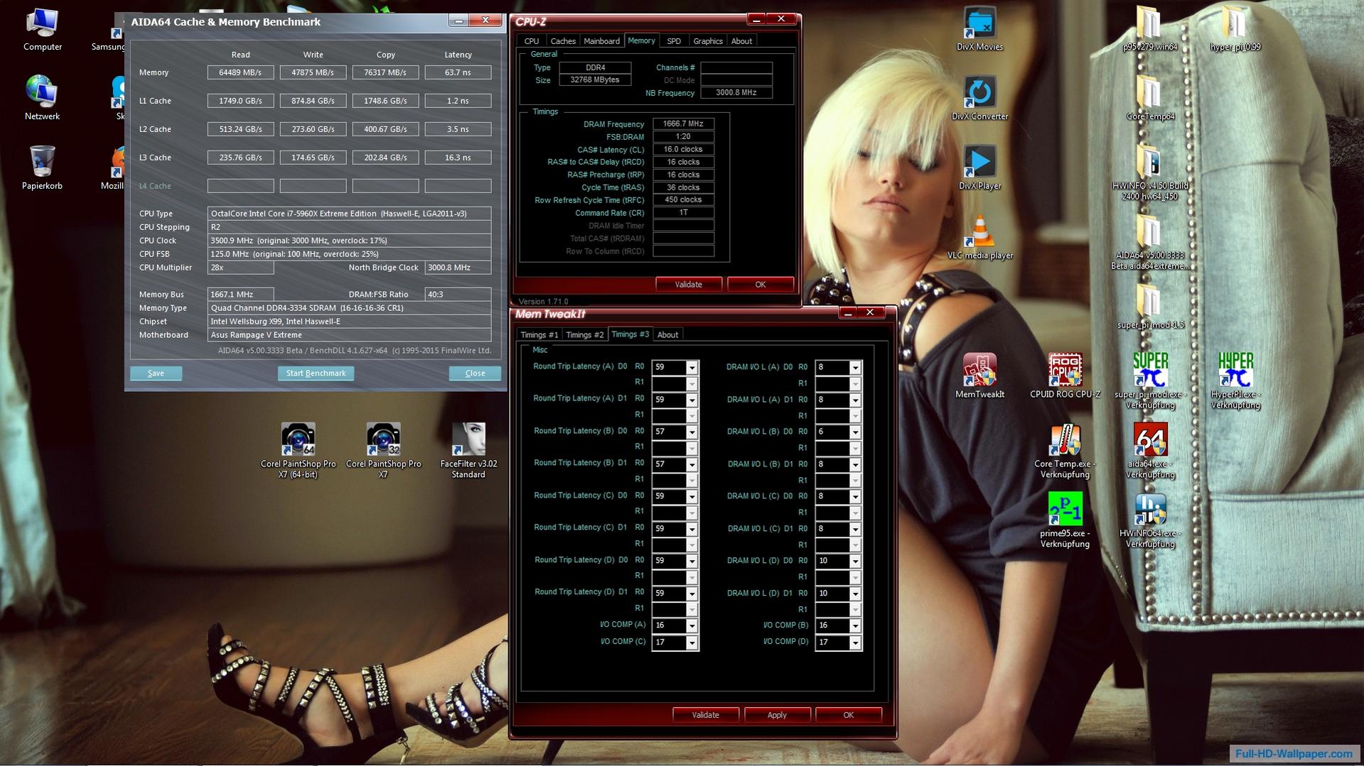

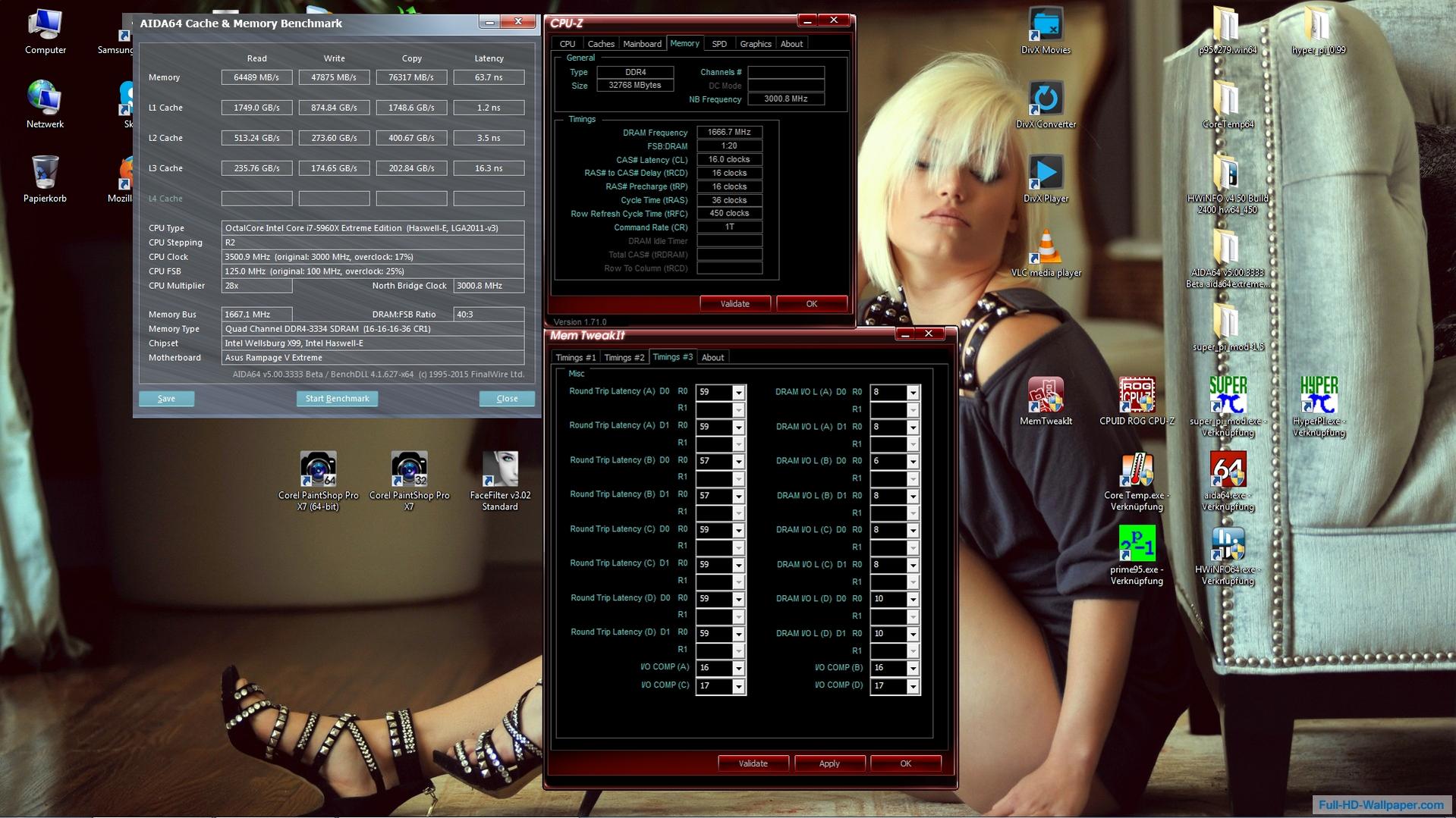

Mal schauen ob das auch noch machbar ist.
3333 @ 16-16-16-36 CR1
