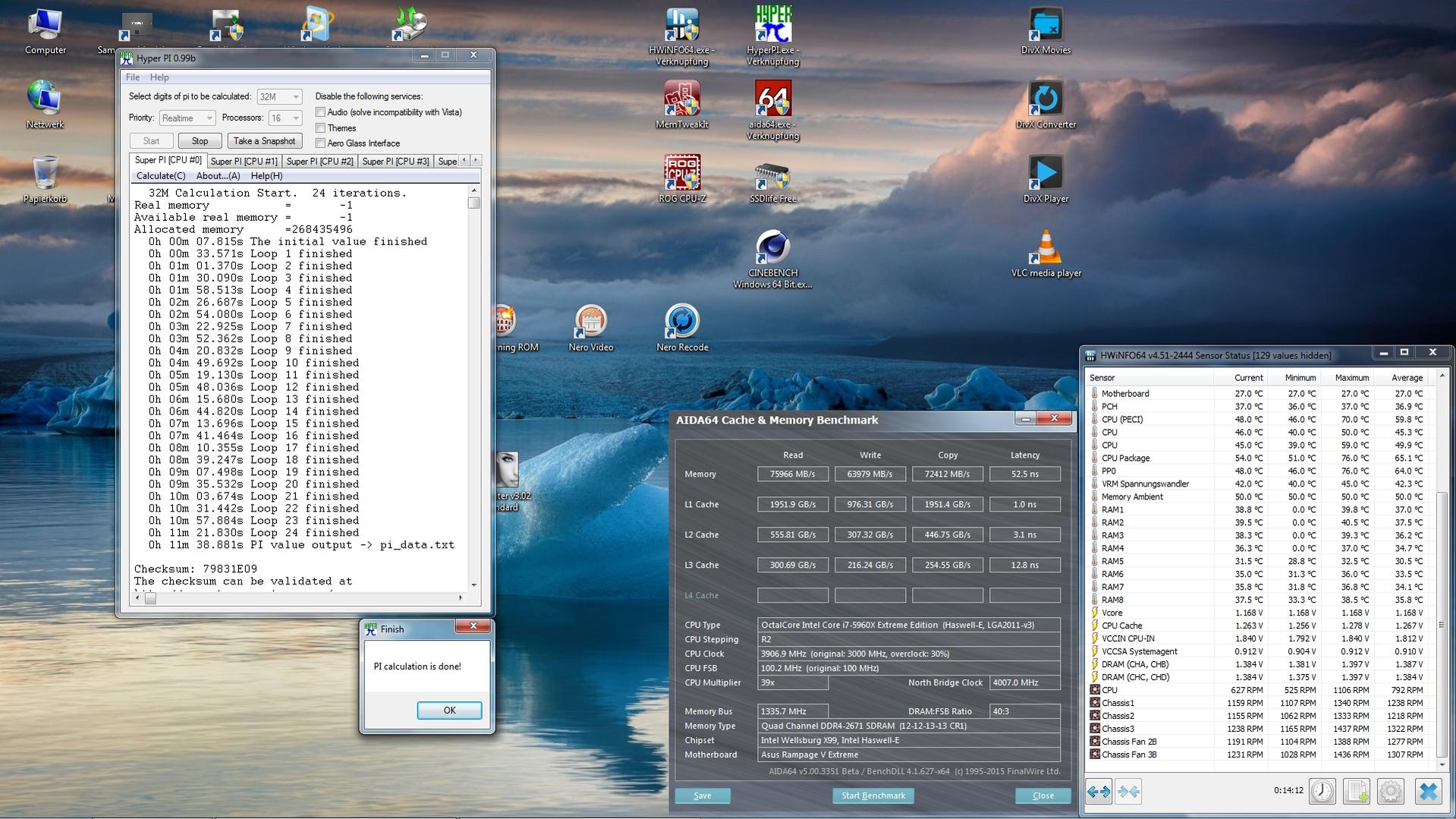

So, habe jetzt mit der CPU angefangen.
Von 3.5 auf 3.7GHz brauchte er noch keine V-Core Erhöhung und kommt laut HWinfo mit max. 1.120V aus.
Oh man von 3.7 auf 3.9 braucht er aber schon einen ganzen Batzen mehr Saft.
Bei 3.8 bin ich schon bei 1.168V
Heinz habe mal einen Screen gemacht mit den Werten bei 3.9.
Also ich denke mal 4 GHz werde ich mit den 2666 noch hinbekommen.
Aber bei 3200 denke ich mal wird das nichts werden da ich jetzt hier schon 76 Grad bei Package habe.
Und warum sind die Ram Write Werte so im Keller ?
Und im ganzen passt da auch was nicht, wenn ich deine Werte vom deinem Systemprofil vergleiche
müssten eigentlich bessere Werte bei mir bei Latency stehen als er bei mir anzeigt ???
Die letzten 100 MHz mache ich morgen, keine Lust mehr heute.

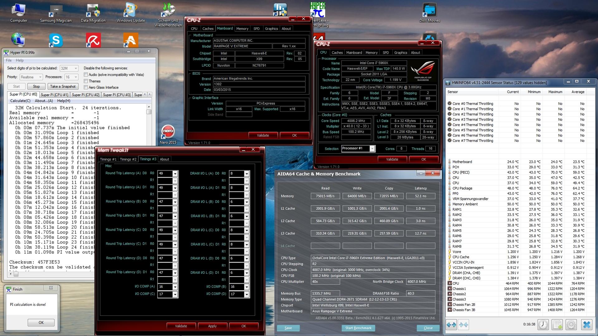

So habe jetzt erst die Die LLC Stufe angepasst.
Jetzt habe ich auch das Zusammenspiel LLC und CPU-In verstanden.
Habe Stufe 7 jetzt eingestellt und habe so bei Last 1.856V anliegen.
Mal schauen ob ich jetzt bei der CPU-Cache Voltage etwas einsparen kann.
So habe die CPU-Cache bis auf 1.224xxxV abgesenkt.
Aida Läuft mit diesem Wert ohne Probleme, was vorher ohne Anpassung der LLC Stufe nicht der Fall war.
Aber HyperPi hält da nichts von der Spannung, also wieder rauf.
Oh man, 1.2V V-Core schon beim 8M Run, ne ne ne.
So 4 GHz Core und Uncore erreicht.
Ich denke mal mehr wird sich nicht lohnen bei dem was er sich jetzt schon
an Spannungen gönnt.
Erkenntnis:
Na ja ich denke mal das die LLC die Lastgrenze oder max VCCIN nach oben setzt.
Und im Idle habe ich etwas mehr als unter Last.
Für mich ist das so gut genug erklärt, für jeden anderen, soll er es halt nachlesen.
Auf jeden fall hat diese Funktion es geschafft das das System jetzt läuft.
Und mit dem 3200 Profil brauche ich das erst gar nicht versuchen.
