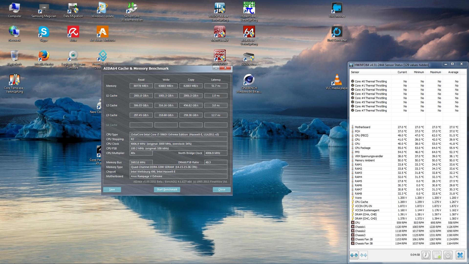

Als erstes nehme ich jetzt aida das macht nicht so hohe Temps mal schauen was der Cache so macht.
Boh die Werte sind ja der Hammer, weit über 80000 bei Read und Copy. ;)

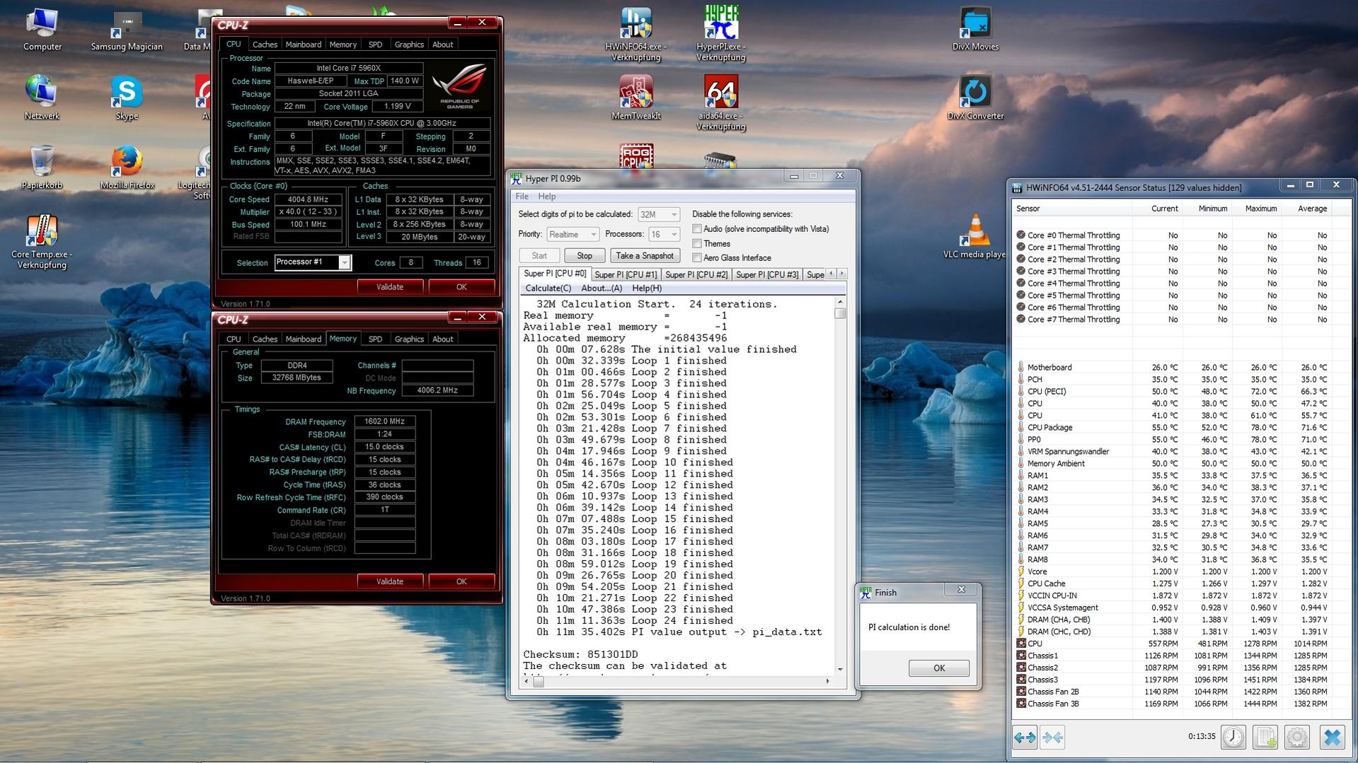

Hier der Screen.
Was ich aber nicht verstehe, warum sind die Latencen noch so schlecht.
Eigentlich müssten die besser sein.
Bei Memory müssten sie doch eigentlich jetzt schon weit unter 50 sein ?
So beim 4M test bekomme ich jetzt Fehler.
Was ist es V-Core oder Cache ?
Ich ziehe erst mal die V-Core etwas weiter hoch.

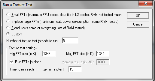

Wie stelle ich denn das mit den 1344k genau ein ?
€dit:
Mache ich was falsch ? :eek:
€dit:
Dachte die CPU-Auslastung geht auf 100% bei Prime95

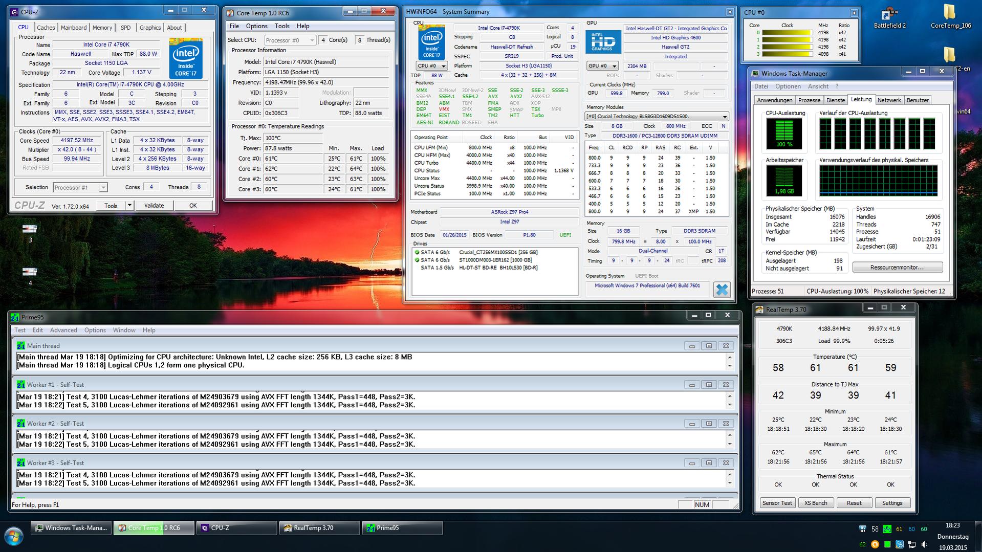

Ja, Du machst etwas falsch. Ich gehe jetzt zum Sport und komme erst in zwei Stunden wieder zurück. Vielleicht kann Dir R3c1 bis dahin weiter helfen.
@Sunnystar
Falls du nicht Version 27.9 von Prime benutzt, lad dir diese herunter, nur mit der wird getestet, nicht mit 28.5 oder den älteren Versionen. Dann starte Prime, wähle Custom run aus und trag 1344 bei min. und max. ein, setz den Haken bei "Run FFTs in-place" und achte darauf dass bei "Number of torture test threads to run" die korrekte Nummer (in deinem Fall 8) angegeben ist.
Deine Einstellungen sollten dann so ausschauen: 1344k Run Settings.png
Während du das machst solltest du natürlich keine anderen Performancehungrigen Anwendungen geöffnet haben, am besten nur deine Monitoring Tools und vlt. deinen Browser oder so. Wenn du dann trotzdem keine 100% Auslastung auf allen Kernen bekommst läuft was falsch und wir müssen uns mal genauer damit befassen.

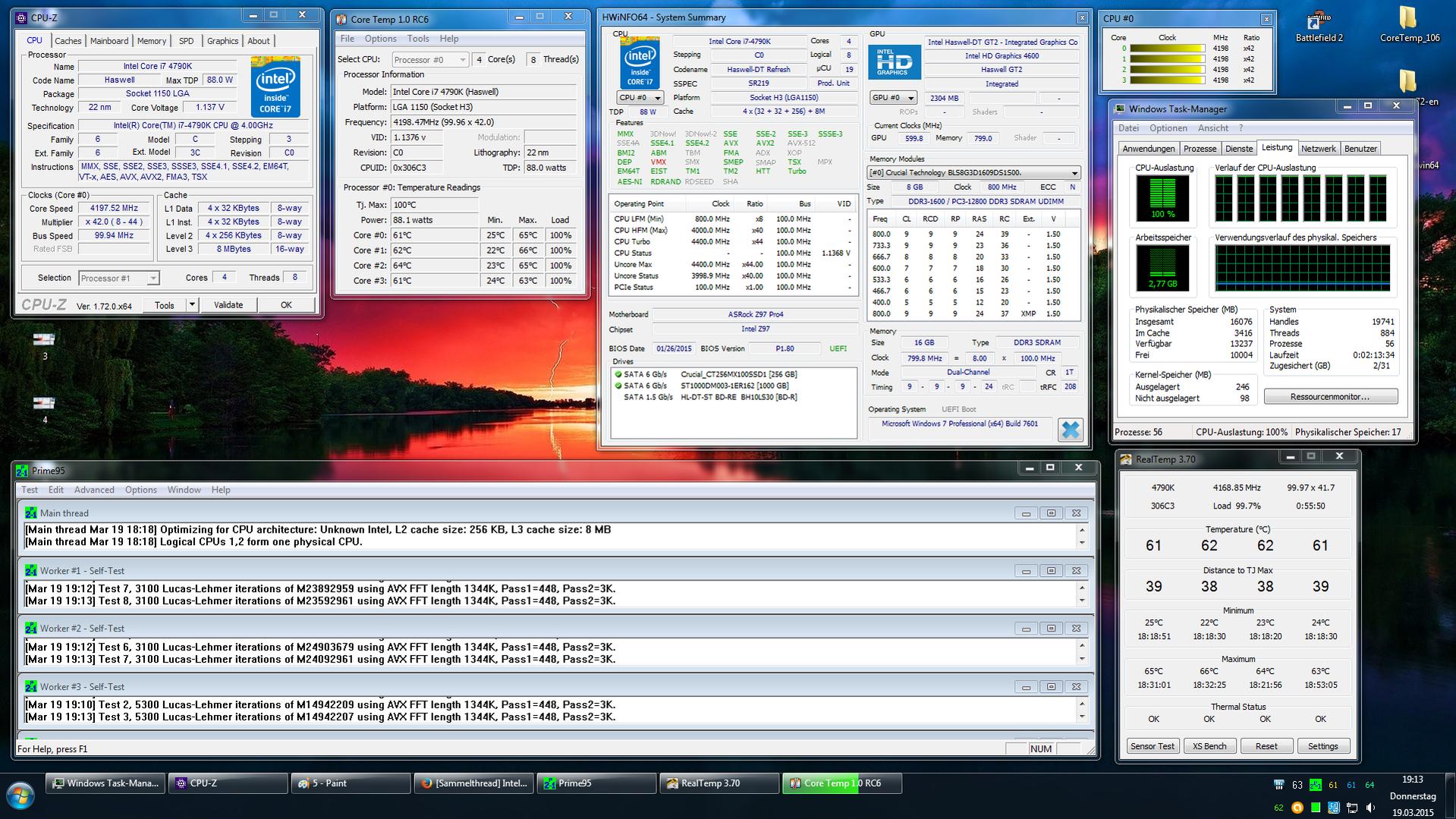

Doch, habe Prime 27.9, nur die Settings waren mir nicht bekannt.
Wie lange muss das ganze laufen?
So wirklich "hoch" sind die Temperaturen nicht wie ich finde ... :)
Sollte so ~30min laufen sofern kein Thread abschmiert und du keine WHEA Logger bekommst, wie man die nachschaut weist du ?
@R1ce
Was heißt bei dir Performance-Hungrige Anwendungen? Ich habe während prime95 YT-Videos z.b. geschaut und dabei im Internet gesurft. Hätte ich das lassen sollen???
Gruß
Nach knapp 2h immernoch keine Änderung der Temperatur. Maximalwerte sind 66°C
Wie kann ich denn nun nachsehen ob ich WHEA-Logger bekomme oder nicht ?
