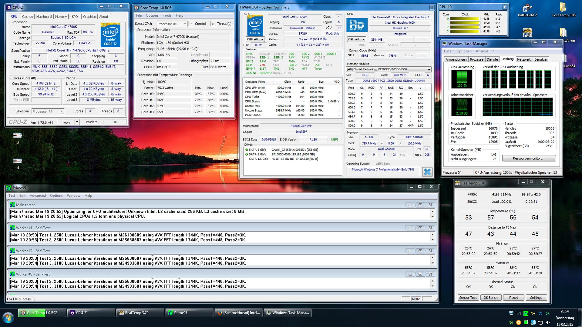

Wenn ich das richtig auslese aus CPU-Z, dann habe ich bei Last (Prime95) eine VID von 1,137.
Kann ich hier die VID einfach auf 1,0V setzen oder wird das zu niedrig sein ?
Okay, dann machen wir es eben so rum. Stelle mal 1,0 V VCore als override ein und teste wieder.
Override 1.0V -> Windows startet direkt zum Bluescreen :D
Override 1.05V -> Windows startet -> Prime95 soeben mit 1344k wieder angestoßen
Genau so machst Du jetzt weiter. Immer wenn er abstürzt, wird im BIOS eine Stufe höher gestellt, solange bis prime95 durchläuft.

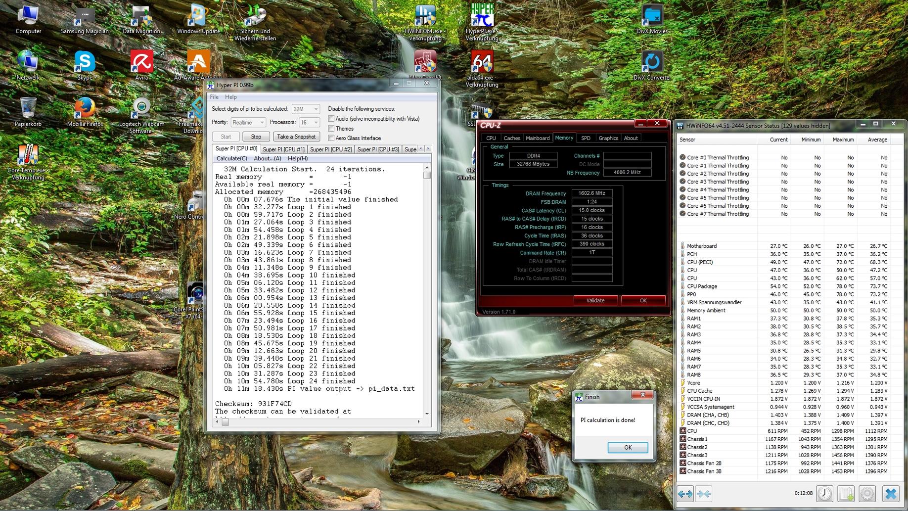

Heinz, habe es Umgestellt. 15-15-16-36 /CR1 / 390.
Der erste Versuch hat sofort geklappt. Mal sehen was er macht wenn ich mit dem System gearbeitet und gespielt habe.
Bis da hin gibt es keinen Neustart und es wird nicht verändert.

Hatte gestern wie gesagt nur 1.05V eingestellt und den 1344k Run ca. 1h laufen lassen. Alles sauber und keine WHEA Logger Einträge vorhanden. (Hat ja schonmal 8°C weniger gebracht als bei Auto-Settings)
Heute Abend werde ich mal 1.04V versuchen und danach 1.03V.
Eigentlich sollte ich, nachdem der nicht mit 1.0V gestartet ist 1.1V und dann Schrittweise höher gehen und nicht von 1.05V runter - oder ? :D

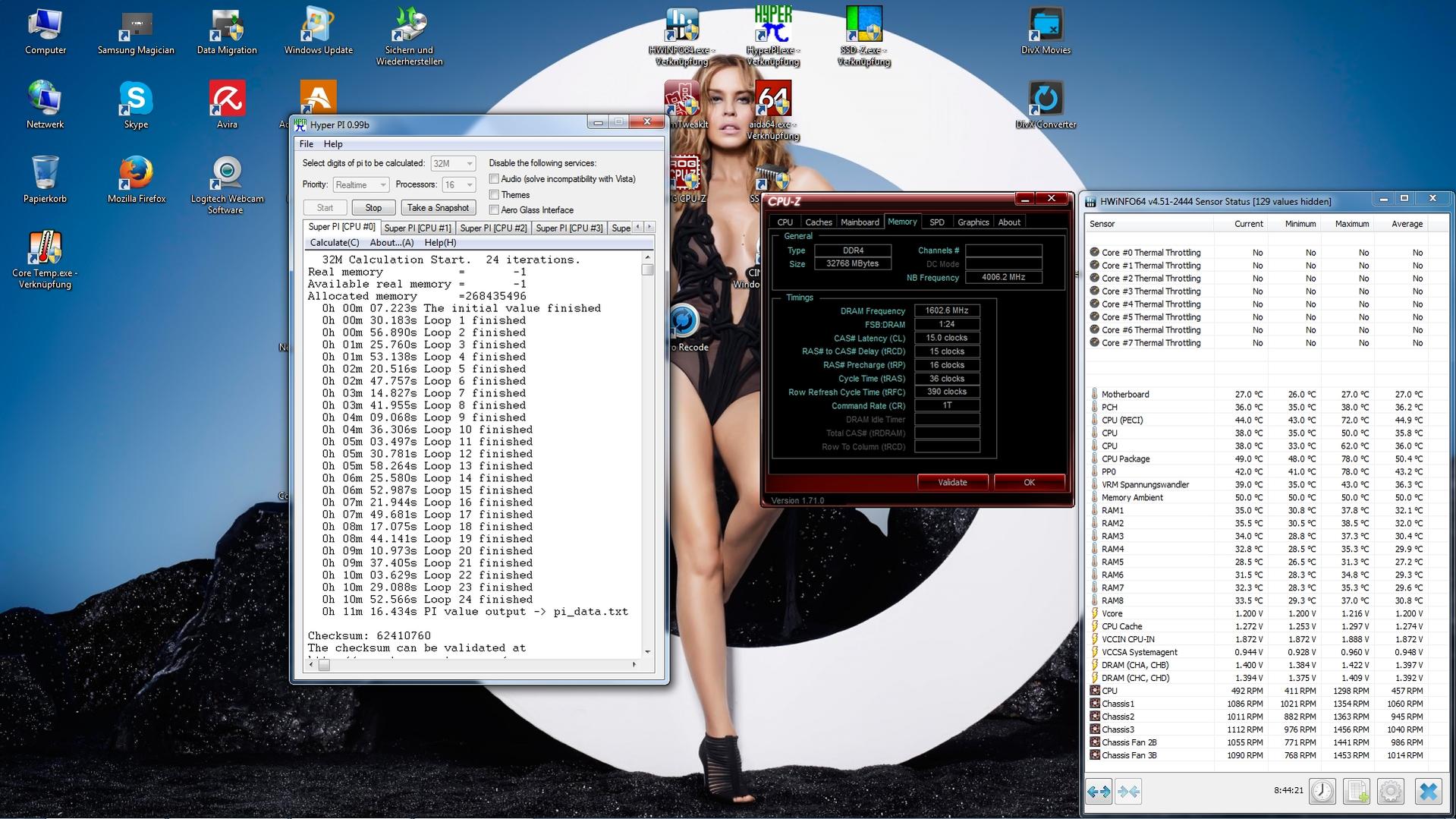

Hein, es steht immer noch auf 15-15-16-36. Ich will ja wissen ob es auch läuft.
Haben jetzt den zweiten Lauf gestartet, na wollen wir mal kucken was er macht.
Was mir auf jeden fall schon man aufgefallen ist, kein gestotter mehr im System.

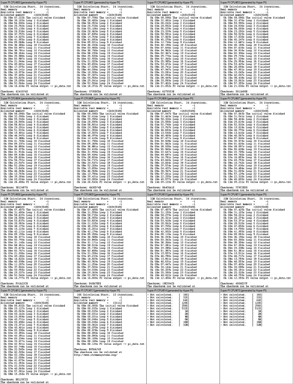

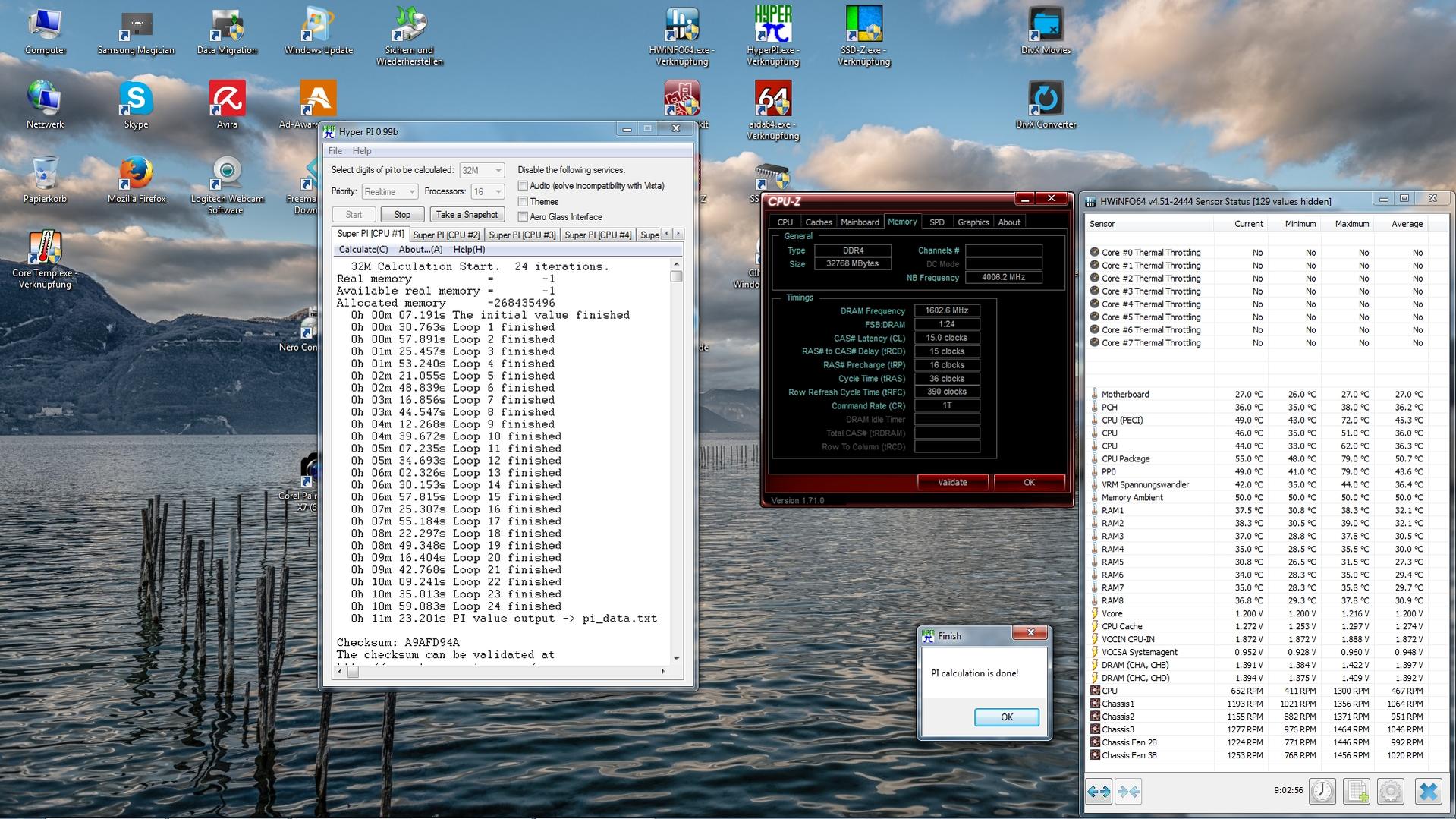

So erst zeigt mir die Checksumme an, keinen Fehler.
Aber das kleine Fenster kommt nicht wo er mir sagt das der Run durch / Done ist.
Worker 14 und 15 haben nicht gerechnet laut Programm.
Woran liegt es ???
Habe den Run noch mal wiederholt jetzt hat er ihn gemacht.
