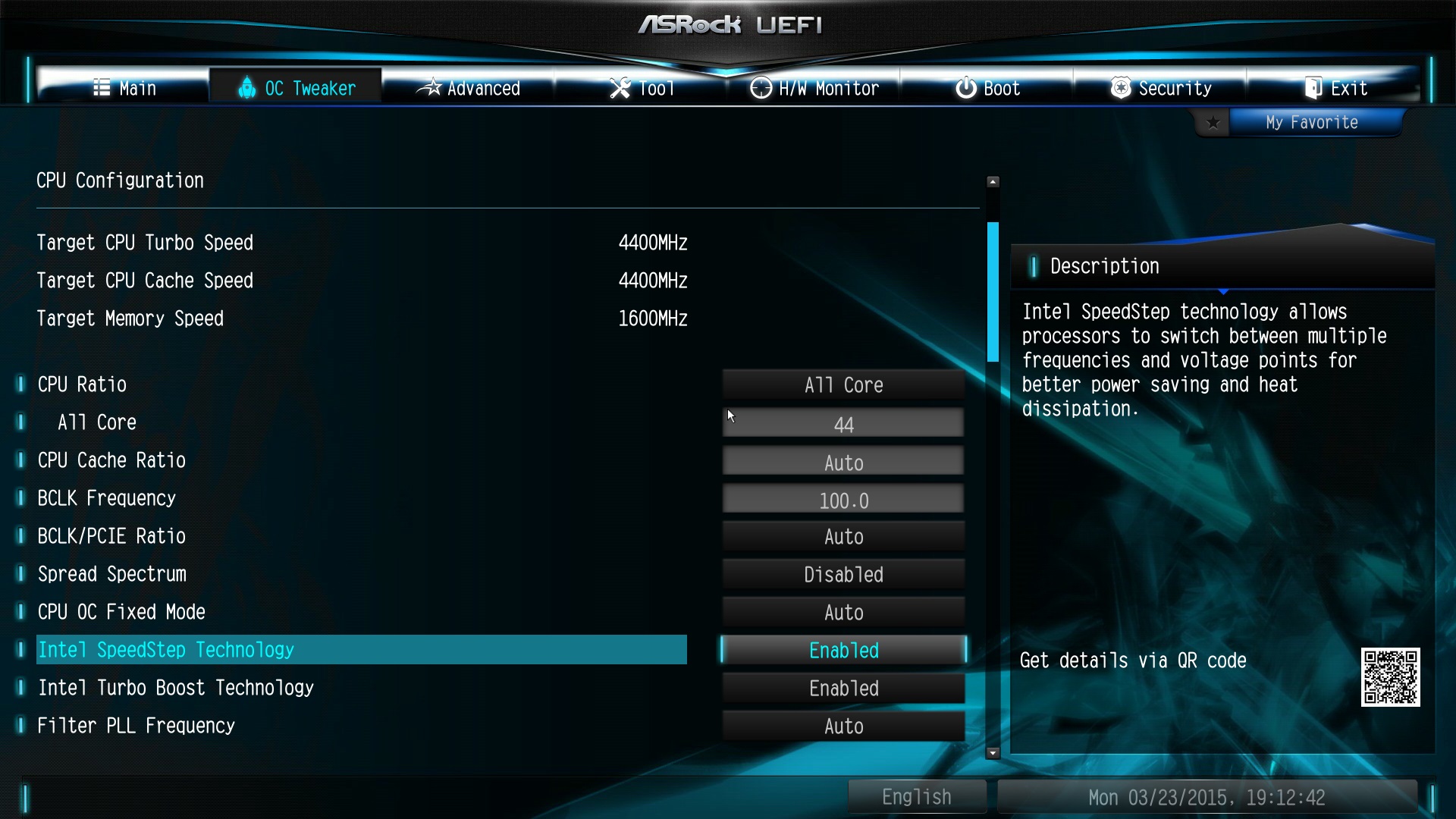

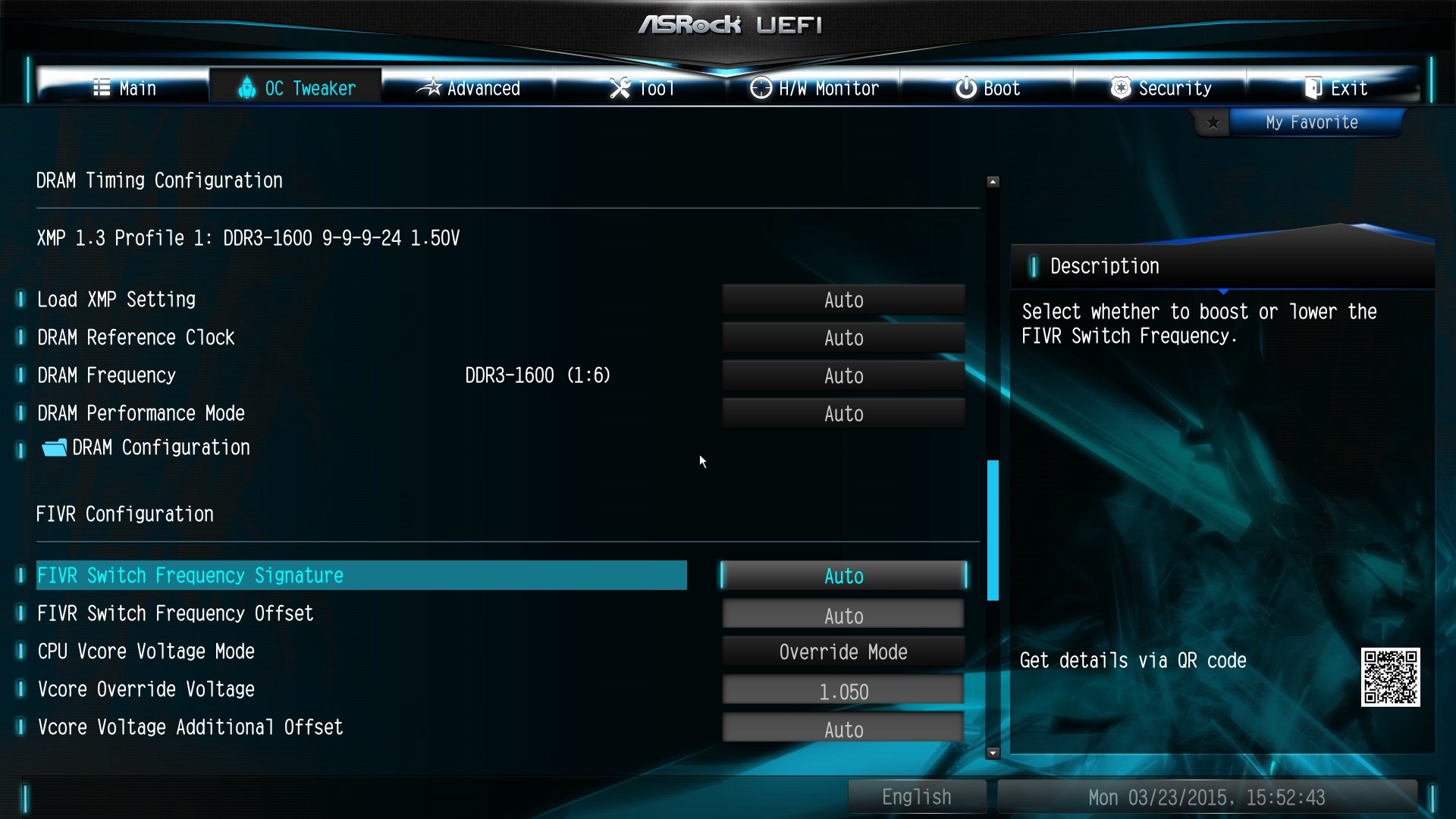

4x 4,4Ghz bei minimalster Spannung.
Kann man das so einstellen, dass die Spannung auch runter geht, wenn die CPU gerade nicht auf 4Ghz oder mehr läuft ?
Bisher habe ich nur Vcore Overrice und Vcore auf 1.05 gestellt.
Was muss ich dazu genau für Einstellungen setzen ? :)
Danke !
Du musst den CPU-Multi auf 44 und den BCLK auf 100 stellen. Die Vcore auf Override 1,050 V, falls die CPU damit stabil unter prime95 (@4,4 GHz) lief. Spread spectrum auf disabled, speed step auf enabled.
Die Tools zeigen die Schwankungen der VCore zwar nicht an, wenn z.B. der Takt runter geht (deshalb speed step), aber gleich wohl geht sie runter.

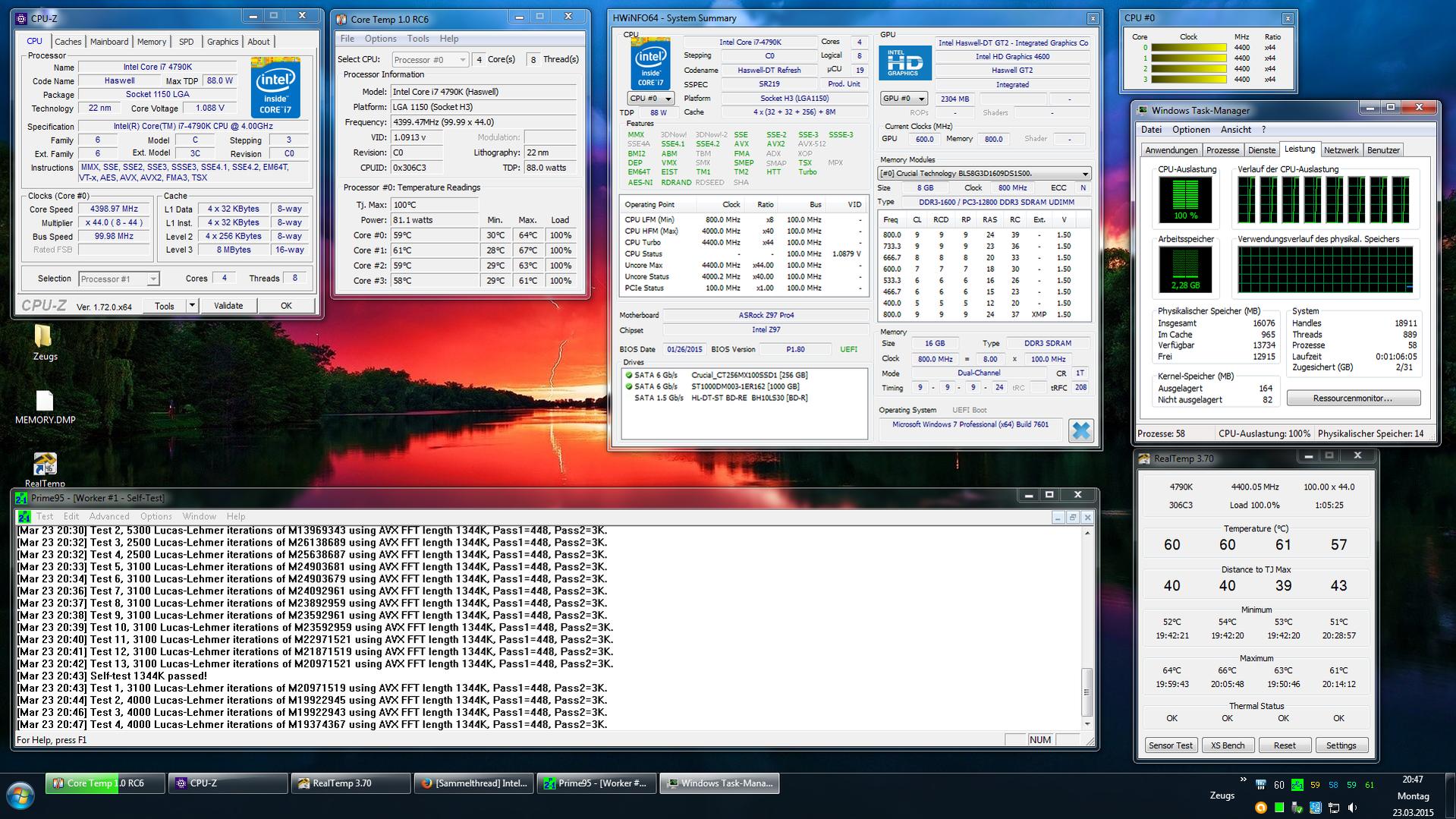

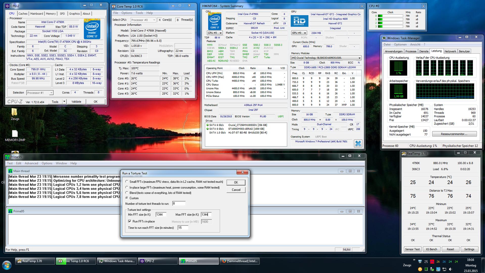

So, habe es nun entsprechend konfiguriert:
Schreibe den Beitrag zum 4. mal gerade ...
-> Vcore 1.05V = BlueScreen nach starten von Prime und Firefox
-> Vcore 1.06V = BlueScreen nach starten von Prime und Firefox
-> Vcore 1.07V = BlueScreen nach starten von Prime und Firefox
-> Vcore 1.08V = läuft gerade (noch kein BlueScreen :rolleyes:)

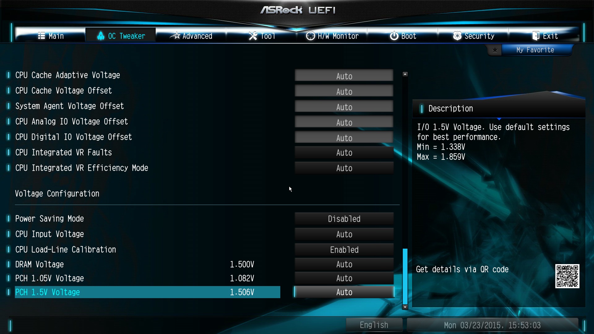

Wenn der Rechner einfach neu startet, ist das ein Anzeichen für unrichtige Vccin im Verhältnis zur LLC. Dort liegt der Fehler. Wohl weniger an der VCore.
Wie hoch ist die Vccin Input-Voltage?
Ich würde den Ram erst mal auf 2133 laufen lassen mit den Auto Timings und Auto V-Dimm.
Der plötzliche Reset weist auf zu wenig CPU in Voltage hin.

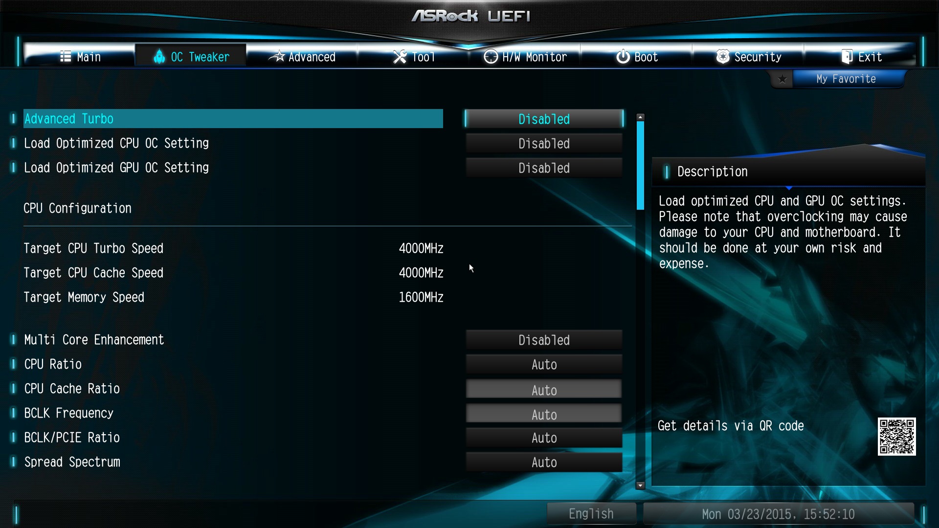

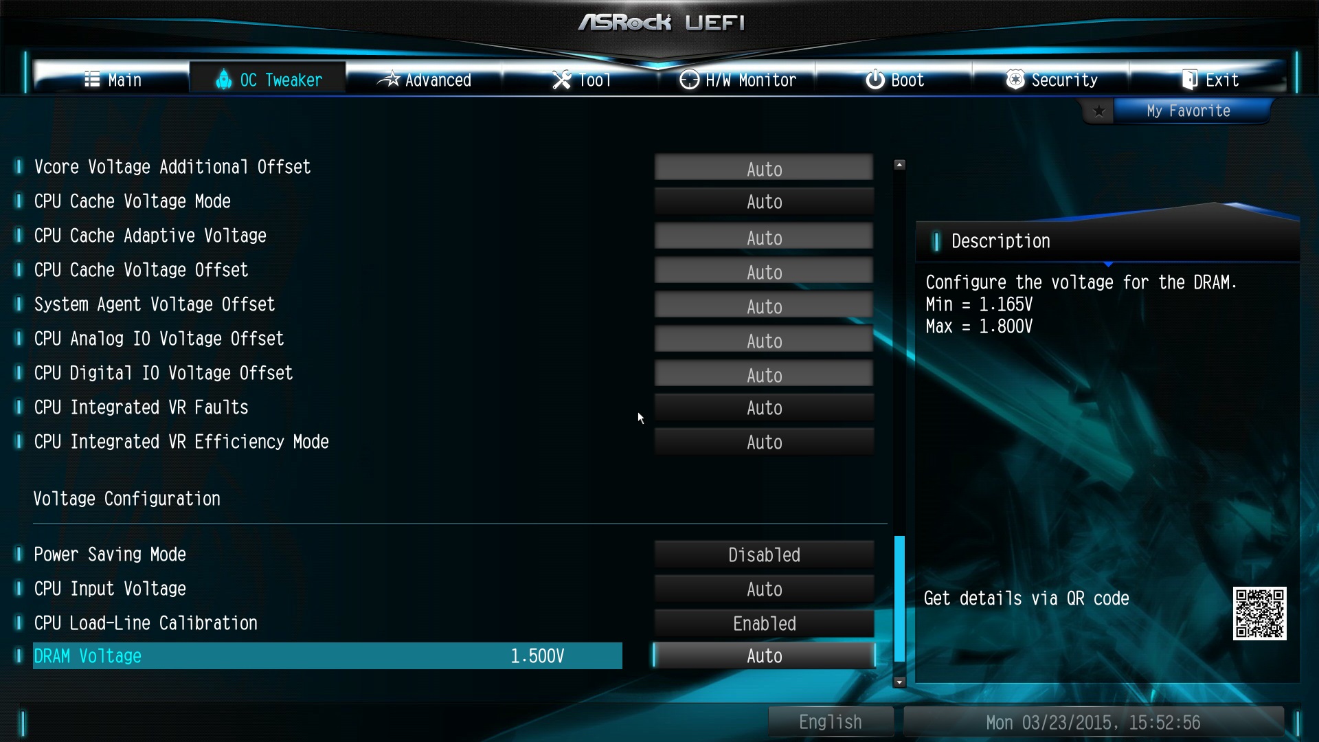

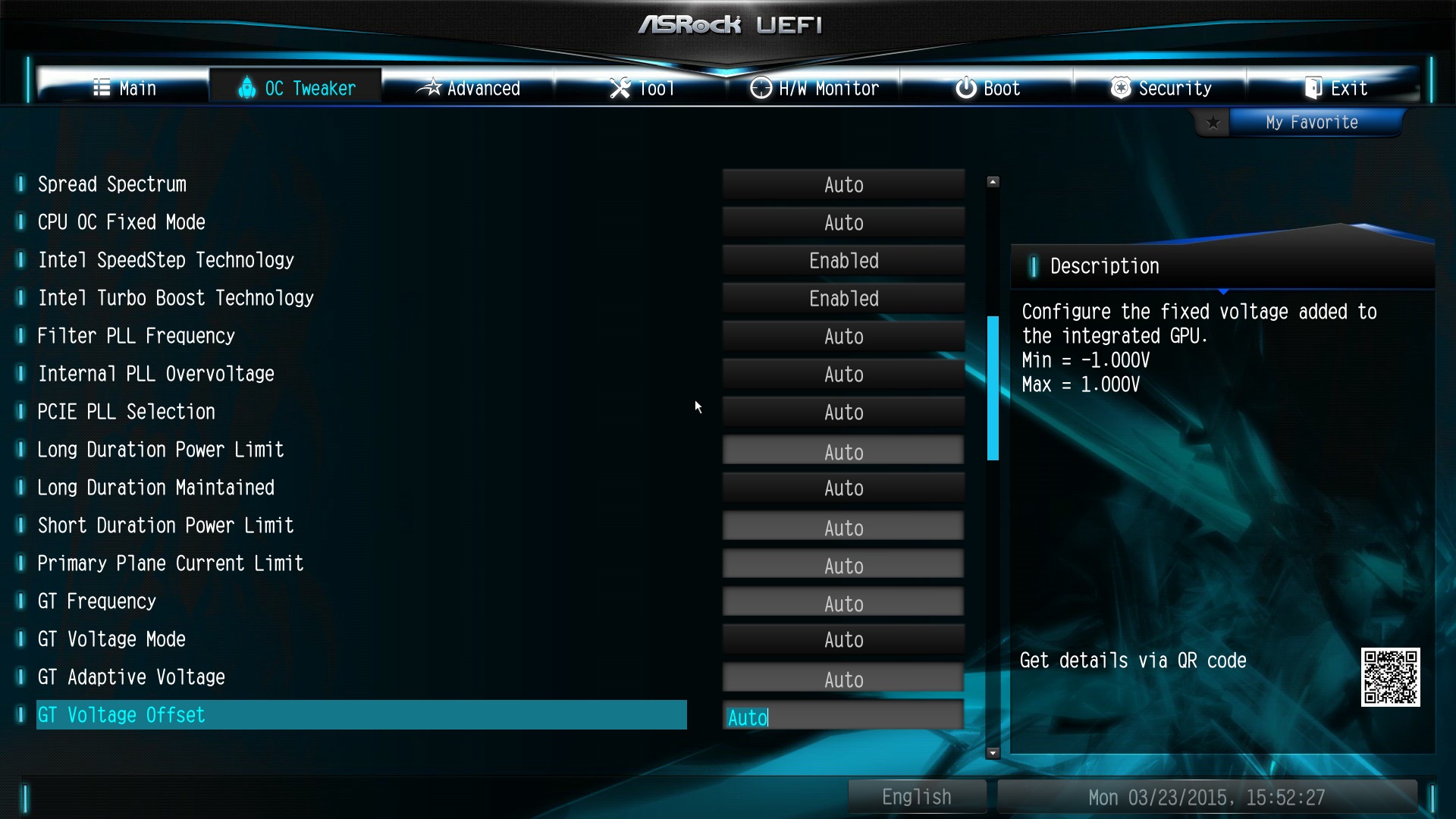

Guten Abend,
Ich hab gestern Abend mich ein wenig beim undervolten versucht, nur leider ists für mich nicht ganz so verständlich was es da alles so im BIOS gibt.
Vor dem ganzen versuch, also die werte so wie sie seit dem Kauf sind hatte ich lt. CPU-Z folgende ( bei last ):
Core Voltage: 1,158V
Core Speed: bisschen über 4100 MHz
Das verwunderte mich da ich ja eigentlich bei meiner CPU einen Turbotakt von angeblich 4,4 GHz haben soll oder?
Nicht das ich diese Leistung brauchen würde, geht nur ums Prinzip :D
Folgende sachen hab ich im BIOS gefunden:
Hatte bei "Adaptive Vcore Spannung" mal -0,058 V reingemacht.
Nach dem Hochfahren hab ich im CPU-Z nochmals geguckt , da hatte ich auf einmal einen Takt von fast 4,3 GHz.
Hab dann wieder auf Auto gestellt im BIOS und hab das selbe bei "Zusätzlicher Vcore-Spannungsoffset" gemacht , hochgefahren, wieder das selbe quasi.
Also was kann ich tun damit es richtig klappt ?
Regelt der PC dann auch im Idle automatisch auf niedrigere Spannung wenn ich was ändere ?
Mein Ziel:
Niedrigere CPU temp. bei last.
Wenn ich Prime 95 bei Small FFT´s laufen lasse, ist meine CPU temp im nu auf 75°C.
Ich weiß sie hält mehr aus, aber wenn ich mit dem Undervolting da was rausholen könnte, wäre es toll :D
Ich hab das "Werners-How-To" grad gelesen, aber ich verstehe davon nichts, deswegen wäre es toll wenn ich erfahren könnte was genau ich wo eingeben muss damits klappt :)
