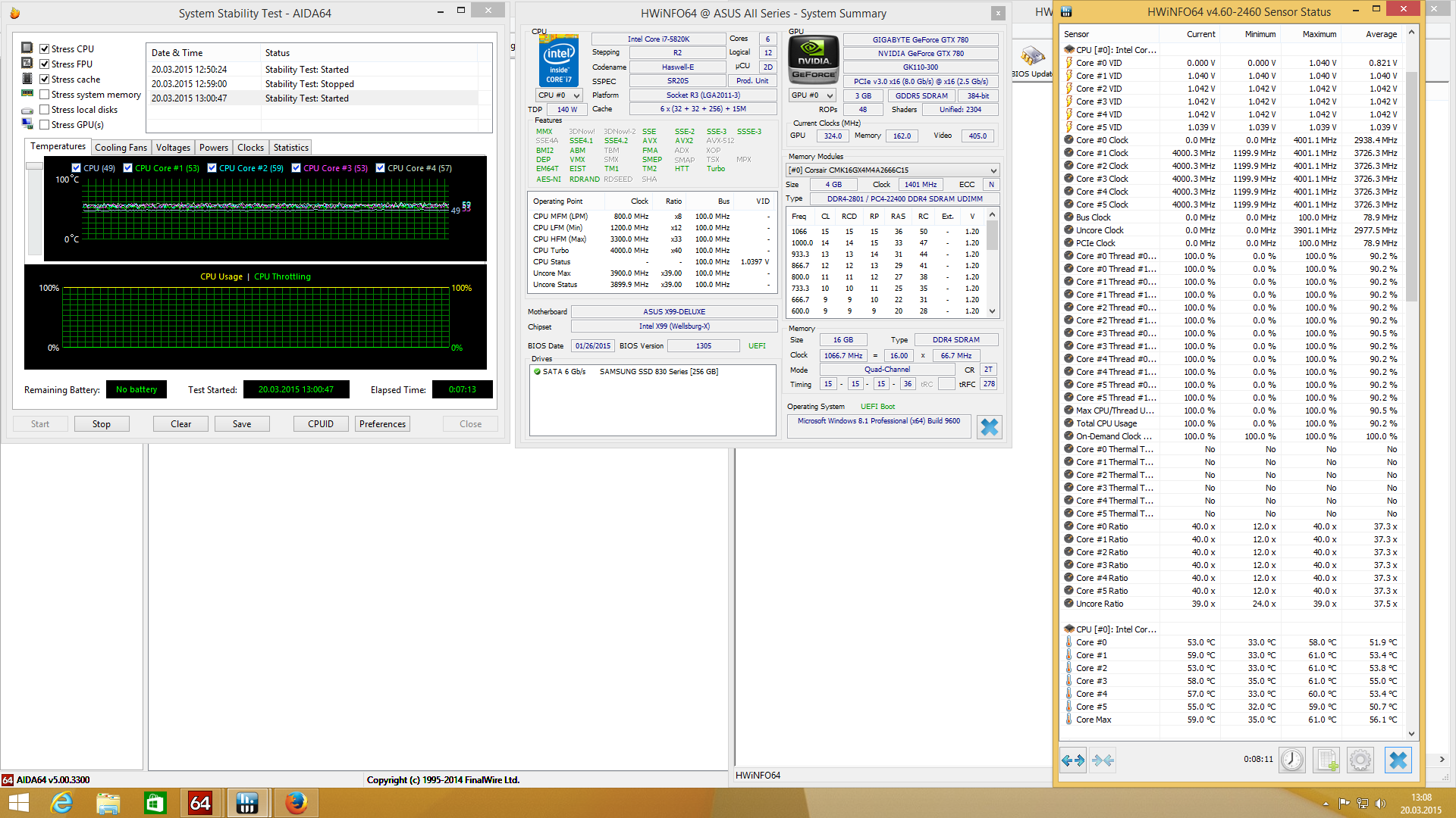

ich bin noch ein relativer Neuling im Overclocking. Deshalb möchte ich fragen ob ich bisher richtig vorgegangen bin.
Zuerst mein System. i7-5820k, ASUS X99 Deluxe, Corsair Vengeance 16GB DDR4 2666MHz, Noctua NH-D15 Kühler.
Den RAM habe ich anfänglich komplett vernachlässigt, d.h. der RAM läuft nicht im XMP Modus sondern auf Standart 2133MHz, BLK und CPU Strap bei 100MHz.
Bei der CPU bin ich so vorgegangen. Ich habe das Core Ratio auf 40 gestellt und bei Vcore eine Spannung von 1.15V eingestellt. (Alle Einstellungen im Bios gestellt)
Danach habe ich Windows gestartet und Aida64 System Stability Test gestartet. Dieser lief dann 15 Minuten.
Lief dieser ohne Probleme, bin ich wieder ins Bios und habe die Spannung nach unten korregiert.
Mittlerweile bin ich bei einem VCore von 1.04V angelangt und der Stabilitätstest läuft auch bisher problemlos - Temperaturen sind zwischen 50 und 60 Grad.
Der minimale Cache Ratio liegt bei 24 und der maximale bei 39.
Jetzt wollte ich fragen, wie denn die Erfahrungen bei dieser CPU bezüglich Spannung/Temp im Verhältnis zur Core Frequenz sind.
Soll ich mit der Spannung noch etwas runter gehen oder probieren mit der Frequenz bisschen nach oben zu gehen ...?

Als erste Maßnahme würde ich kein XMP-Profil wählen, sondern alle RAM-Einstellungen manuell vornehmen: Frequenz, primäre Timings, Voltage RTLs, emphasis-Werte, Spannung.
Gleiches gilt auch für die anderen Spannungen (VCore, VCache, Vccsa, PLL, Vccin, LLC), Straps und Multies.

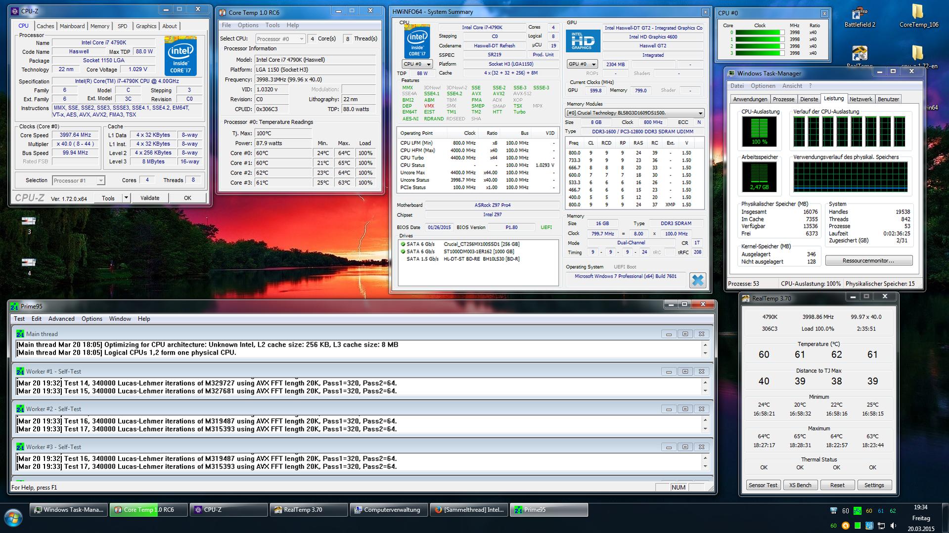

@Heinz
Vcore 1,00 -> Bluescreen
Vcore 1,01 -> Bluescreen
Vcore 1,02 -> Bluescreen
Vcore 1,03 -> Test läuft (1344k -> OK) -> (8-20k run gerade gestartet)
Was mich hier wundert: Mit den 8-20k run bekomme ich solche Temperaturen wie beim gestrigen 1344k bei 1,05V ?
Erzeugt dieser Run eine höhere Temperatur als der 1344k ?
Vcore 1,05 -> OK (1344k -> OK)
- Okt. 2006
- 5.865
Ja, das is ganz normal, die kleinen produzieren die größte Hitze.

Genau das ist der Punkt. Die kleinen Ks erzeugen mehr Hitze, weil sie die CPU zu Berechnungen in bestimmten Bereichen zwingt.

SunnyStar
- Okt. 2008
- 375
Sind das denn nun die "maximal"-erreichbaren Temperaturen ?
Ich nehme mal an, dass keine andere Applikation dermaßen Auslastung bei den CPU-Kernen schafft.
Also bis 65°C maximum pro Kern finde ich doch total in Ordnung.
Was meint Ihr ?
Was mich stutzig macht: Die CPU bleibt bei 4x 4.0GHz und geht nicht auf 4x 4.2GHz...
Was meint Ihr ?
S
Scriptkid
Das sieht gut aus. Lasse es so.
Du kannst auch mal 20 Runden LinX probieren. Das heizt auch hervorragend.
