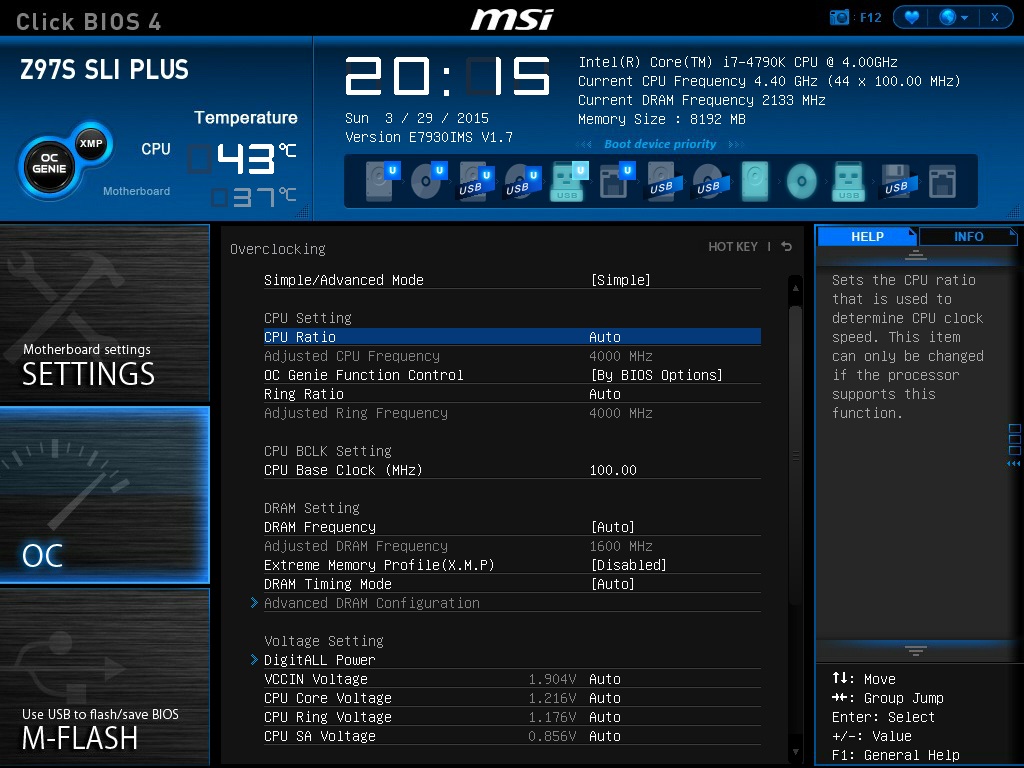

vielen dank R1c3, habe folgendes für dich :
https://www.youtube.com/watch?v=9VXen3TD1R4
ich hoffe es ist ein wenig hilfreich, vielen dank schon mal vorab... :)

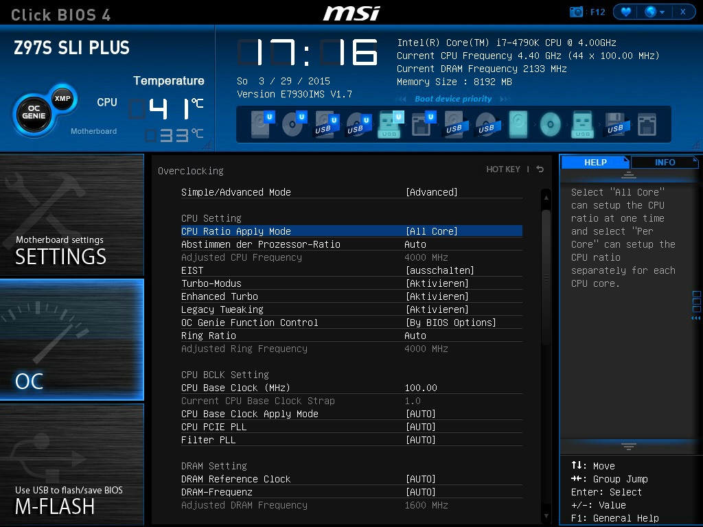

Boah das is ja auf deutsch :p falls du dem englischen mächtig bist, bitte umstellen :) aber auf deutsch wäre es der Punkt "Abstimmen der Prozessor-Ratio" das musst du von auto auf manuell stellen und dann kannst du den Takt anpassen, die darüberliegende Einstellung steht schon auf "All Core" daher takten dann alle Kerne mit dem neuen Takt.

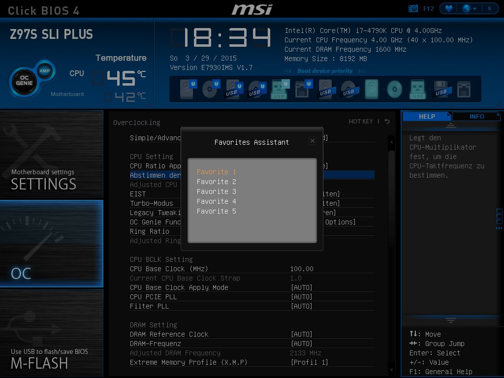

ich kann das nicht auf manuell stellen (links doppelklick), deswegen meine frage ob davor iwas frei schalten muss??? ich kann dort keine werte verändern warum auch immer... das einzigste was ich machen kann ist rechtsklick und dann kommt das hier MSI_SnapShot_02.jpg
bei CPU Ratio / Ring Ratio und CPU Base Clock kann ich nichts ändern warum???

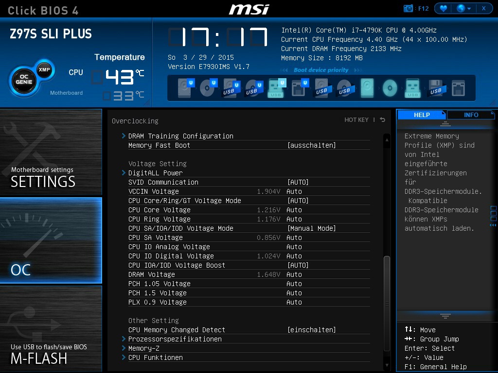

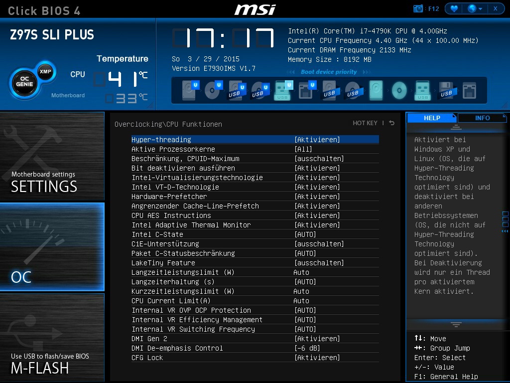

was bedeutet das hier überhaupt ??MSI_SnapShot_03.jpg liegt hier das problem ?
oder kann es daran liegen damit ich das bios sofort auf die neuste version geupdatet habe??? es ging aber vor dem bios update auch nicht... bin absolut ratlos :(

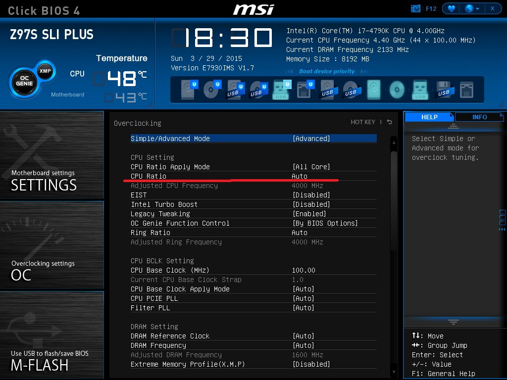

problem wurde durch zufall ansatzweise gefunden, ich muss wo auto steht mit enter "bestätigen" dann kann ich aber nicht auf manuell stellen sondern muss dort selber einen wert eingeben... z.B. auto-enter, dann 42-enter... dann läuft er auf 4,2ghz z.b. ... etwas seltsam ist es schon aber es funktioniert :D

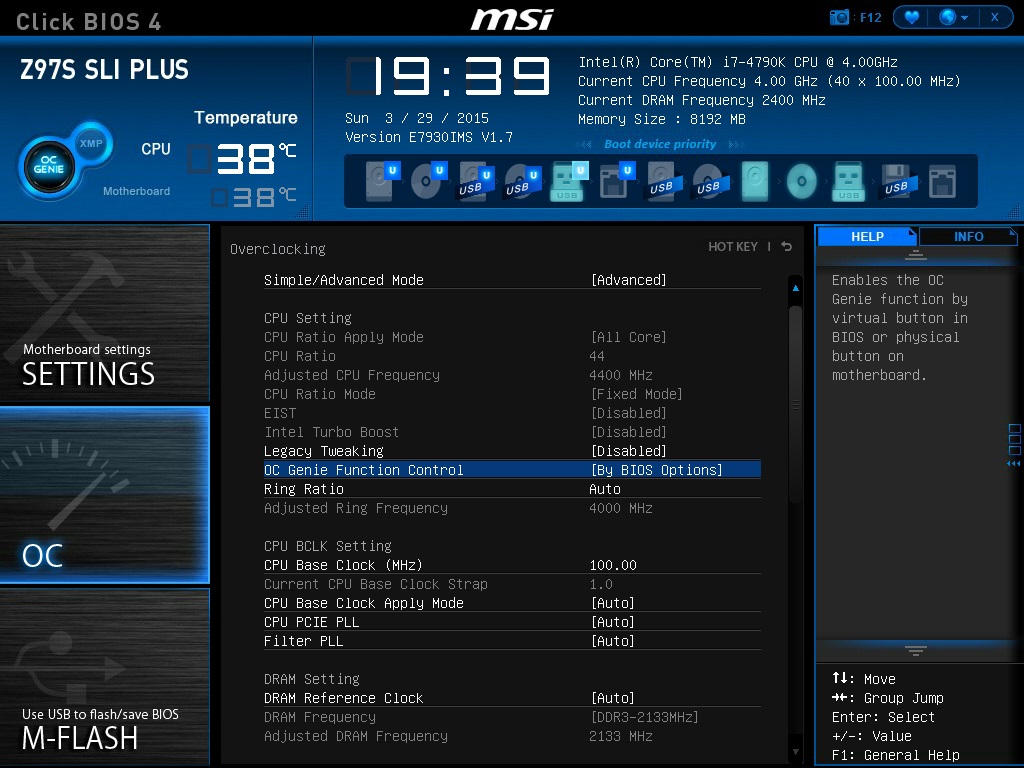

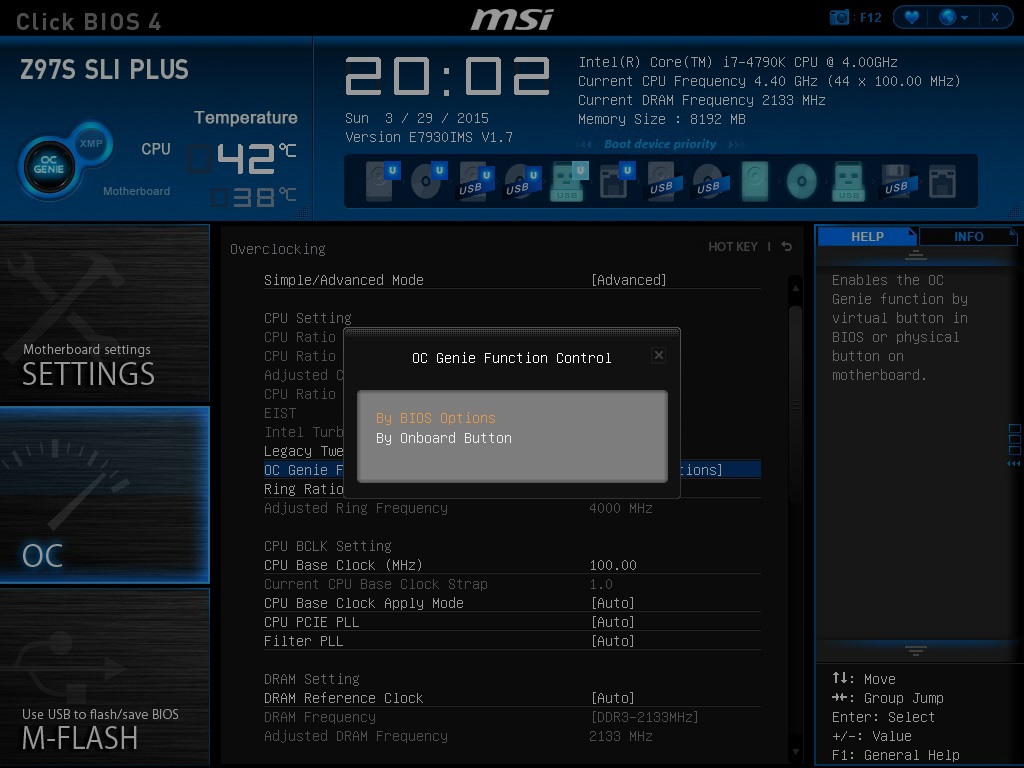

Bei "OC Genie Function Control" was kannst du da auswählen ? Ring Ration und Baseclock lässt du übrigens schön die Finger von ! ;)
da kommt folgendes...
wenn dieser oc modus (oben links/leuchtet blau) aktiv ist gibt es beim booten eine "oc warnung" in gelber schrift
also nur versuchen diesen wert hier zu ändern ja..? :)
@HeinzNeu: Vccin waren 1.93V, dann 1.97V und schließlich 2.00V. Bei MSI nennt sich der LLC "CPU Vdroop Offset Control". Steht auf 25%, was gleichzeitig der kleinste Wert ist (siehe auch mein Post hier).
Ja, von auto auf manuell und dann sollte man die Taktraten ändern können, aber mach das OC Genie wieder aus bitte, wollte nur wissen ob man da vlt. auf manuelles OC stellen kann, hatte ich mal bei nem Board von mir so.

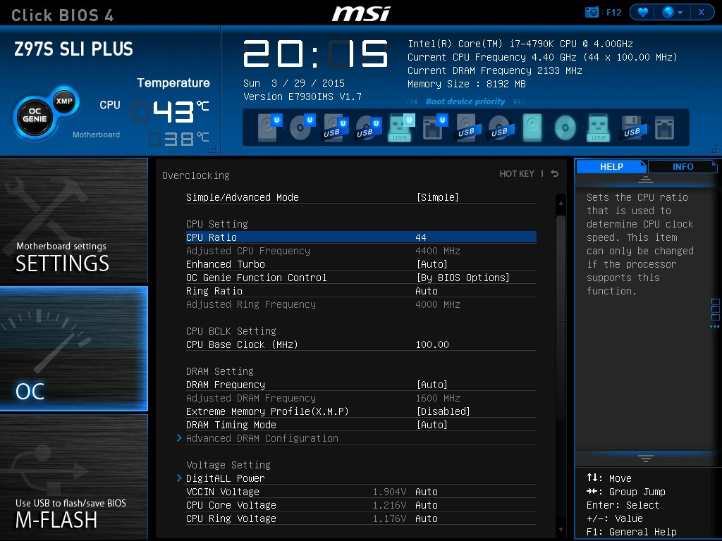

okay vielen dank für deine hilfe und informationen, diesen wert muss ich selbst manuell ändern (hab ich durch zufall rausgefunden) und das funktioniert wie folgt...
MSI_SnapShot_00.jpg auf cpu ratio gehen, dann enter drücken (mit der maus drauf rum klicken nützt nichts !!!)
MSI_SnapShot_01.jpg manuell einen wert mit der tastatur eintagen (in meinem fall hier 44)
MSI_SnapShot_02.jpg dann erneut enter drücken, damit er diesen manuell eingetragenen wert (44 = 4,4Ghz) übernimmt
es ist doch ganz einfach gewesen... xD aber auf diese idee muss man auch erst mal durch zufall kommen... :D
