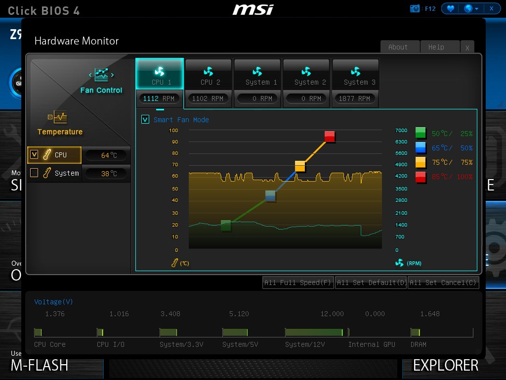

hallo, bin grade bei 4,8Ghz angekommen ohne spannung anheben und bekomme glaube thermische probleme langsam... bei 4,9 geht es schon heiß her und bei 5,0ghz bekomme ich ein freeze mit bluescreen beim hochfahren...
ich hab grade die lüftersteuerung angeasst, würdet ihr das so lassen ???
l[ftersteuerungbios_00.jpg vllt besser wenn ich ihn ab 80grad auf 100% laufen lasse oder ist das schon viel zu heiß??? ich dreh ihn erst mal wieder runter bis ich infos von euch habe... ;)

Bezüglich der Lüftersteuerung kann ich dir nichts sagen, da ich ja keine Ahnung habe welchen Drehzahlen die Prozente entsprechen und selbst dann sagt das ja nichts über die Kühlungleistung aus, versuch die CPU jedenfalls nicht über 80°C warm werden zu lassen.

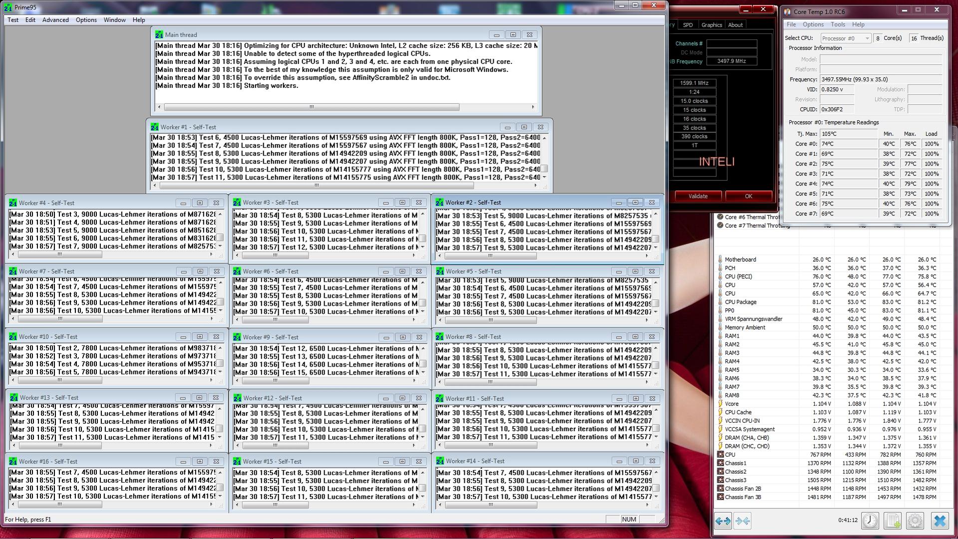

Selbst 3.8GHz bekomme ich nicht stabil bei 1.13 bis 1.16 Volt.
Den Uncore habe ich mit 3.5 GHz zum laufen bekommen bei 1.1 Volt.
Den System Agenten konnte ich bis auf 0,976 Volt drücken.
Da wollte er ja schon 1.15 Volt auf Auto haben.
Und eine Wasserkühlung lohnt sich nicht für diese CPU, da für läuft sie im OC Bereich einfach zu schlecht.
Gruss, Markus

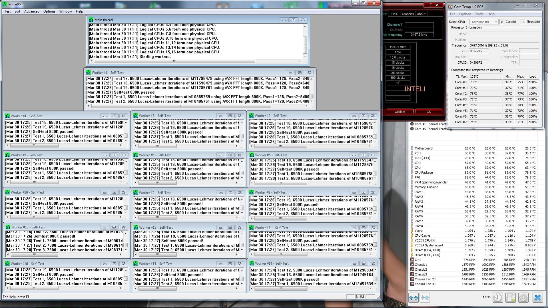

Aber ich konnte die V-Dimm eben immerhin noch etwas absenken von 1.385 auf 1.355 Volt.
Musste allerdings da für die CPU in von Auto 1.840 manuell auf 1.850 Volt setzen.
