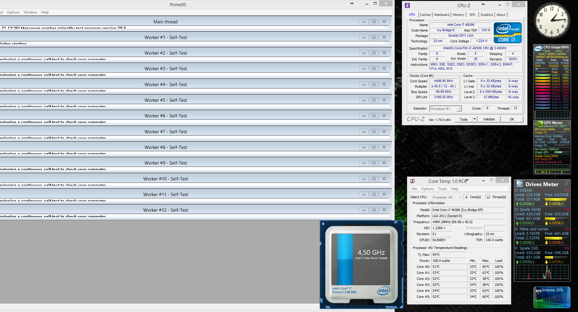

Hallo Leute
habe heute selber ausprobiert ob ich meine cpu übertakten kann.
Das ist mein bisheriges Ergebnis: Unbenannt.PNG
Denkt ihr das die Spannung zu hoch ist? Was hättet ihr anders / besser gemacht? Wichtigste Frage: Wie viel vcore oder ghz darf ich ihm noch geben damit die cpu mindestens 3 Jahre überlebt? (Nicht zu Benchmark zwecken sondern 24/7 )
Wasserkühlung mit einem 360 Radiator nur für die cpu vorhanden.
@KING2882000
Also bis 1.3V Vcore unter Last solltest du unter Wasser gehen können, 1.35V dürften auch noch gehen, darüber aber würde ich es lassen.
Da wir nicht wissen WAS du gemacht hast können wir dir aber logischerweise nicht sagen was du anders hättest machen können, dazu müsstest du uns schon erstmal nennen wie genau du vorgegangen bist und wie du getestet hast ob die CPU stabil ist, denn mal eben kurz Prime anwerfen und schaun ob er abstürzt sagt rein garnichts über Stabilität aus und auf deinem Screen ist weder zu sehen welchen Prime run du laufen hattest, noch wie lange dieser lief.
Habe "In-place large FFTs... " laufen lassen
Gerade nur für 30min möchte aber nacher einen 6h test oder so machen
Also geh mal so vor, zum Vcore ausloten stellst du einen Custom Run ein mit 1344 bei min. und max. und setzt den Haken bei In-Place FFTs, das lässt du mal so 60min laufen. Wenn du keine Fehler/Abstürze oder WHEA Logger bekommen hast kannst du theoretisch den Takt erhöhen oder die Spannung verringern.
Alternativ kannst du auch sagen du willst die Werte behalten und auf wirkliche Stabilität testen, dann gibst du die Werte vom "Blend" Test in den Custom Run ein und setzt noch den Haken und lässt ihn rennen. Der ganze Test benötigt aber fast einen ganzen Tag, sei also gewarnt.
Du kannst dir auch mal diesen Guide durchlesen, der ist zwar für Sandy und Ivy, aber du hast ja auch eine Ivy-E CPU, das Verfahren dürfte identisch sein.
Falls du nicht weißt wie man auf WHEA Logger prüft, such im Startmenu die Ereignisanzeige -> Benutzerdefinierte Ansicht und geh dort unter Administrative Ereignisse und dort schaust du ob Fehlermeldungen mit WHEA gelistet werden, wenn das der Fall ist hast du zu wenig Vcore, auch wenn Prime keine Fehler meldet oder der PC abschmiert. Ein einziger WHEA Fehler ist dabei ausreichend, kannst dann sofort abbrechen und die Vcore geringfügig (so +0.0010V würd ich mal sagen) erhöhen, wenn er abstürzen/Prime Error bringen sollte musst du die Vcore etwas stärker erhöhen (+0.0020/30V).

Danke für eure Hilfe. Wäre gerne auf 4.7 gegangen doch da reichen nicht einmal mehr die 1,35 :( Etwas komisch finde ich das es aber mit nur 0,1 ghz langsamer gleich nur noch 1,275v braucht um stabil zu sein (zumindest bis jetzt)
Wie lange glaubt ihr hält die cpu mit den settings? Sollte ich doch leicht über 1,35 gehen, wenn man bedenkt das di cpu mit 1,35 im unstabilen zustand "nur" 70 C° hatte und 80 mein absolutes max wäre, oder wäre das mehr Schaden als Sinn?
Über 1.35 solltest du nicht gehen, egal welche Temps du dabei hast, nicht alleine die Temperatur schadet deiner CPU, daher lass es. Dass du für 100Mhz massiv mehr Spannung brauchst ist normal ab einem gewissen Punkt, da hast du deine "Mauer" erreicht nach der es nur noch mit der Brechstange weitergeht. Ich würde dir raten nicht weiter zu gehen als 4.6 wenn du das mit 1.275V packst, die 100 Mhz machen keinen Unterschied und deine CPU wird es dir danken.
Ok dann lass ich die 4,6 :)
Frage mich aber trotzdem wie es manche leute schaffen 5ghz für 24/7 unter wasser heraus zu holen? (Unter Ln2 geht natürlich noch viel mehr) Klar sind die vieeeeel erfahrener als ich, aber trotzdem
Außerdem hoffe ich meine cpu schmiert nicht in den nächsten par monaten oder so schon ab :heul:

@KING2882000,
ich würde die 4,6 GHz lassen. Mehr merkst Du ohnehin nicht. Mit 1,35 V VCore wird die CPU noch 3 Jahre laufen (gute Kühlung vorausgesetzt).
