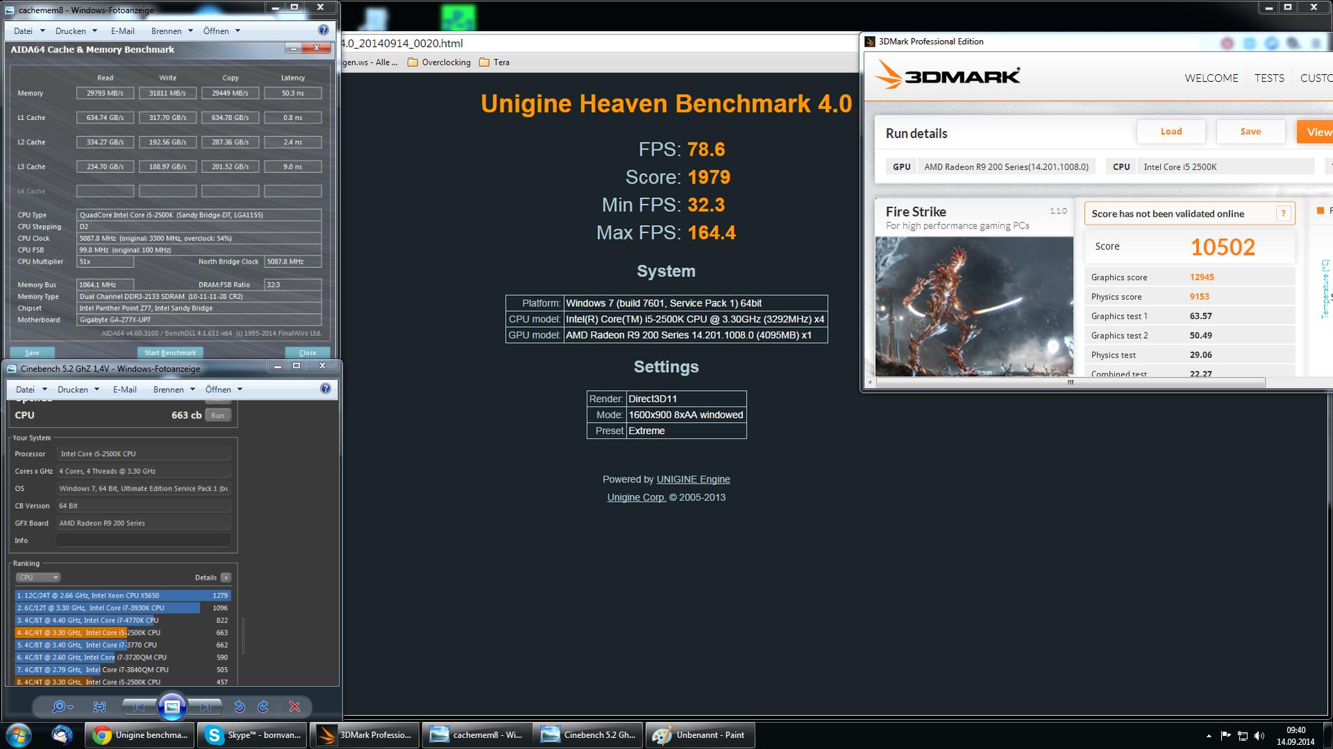

So das sind jetzt mal die ersten Gehversuche mit unserem kleinen Benchmarkspielereien.
Nicht die besten Werte aber ich bin zufrieden. Ich weiß sind keine Werte für ein 24/7 System, aber hat Spaß gemacht das Teil zu quälen
Wir haben die Messpunkte auf dem Board zum abgreifen der Spannung genutzt, und sie dann auch mit den Eingestellten verglichen. Zum messen hat ein Freund, der ist Elektroniker sein Gerät mitgebracht, welches genau, absolut kene Ahnung ^^
1.Wert eingestellter Wert 2. Wert gemessener
Ram OC:
Cpu OC:
GPU OC:
Wir waren erstaunt, dass das Netzteil am Ende mit seinen 500W das ganze gut mitemacht hat, wobei das zusammen doch gut Stromverbrauch war, wir haben aber vergessen zu messen ^^ kam uns erst im Nachinein. Wir vermuten evtl. dass auch das Netzteil die 5.3GHz nicht zulassen wollte, aber beim Booten sollte das doch noch genug Power liefern oder etwa nicht?
CPU kam maximal auf 69C° bei 5.6GhZ im Firestrike Bench, der aber leider nicht mehr Stable war. Im letzten Linx Run, der noch stable durchging, war bei 4.8GHz(Spannung vergessen) auf 71C° nach 30 Min. Grafikkarte war mit 53C° unter Last doch wunderbar kühl, selbst der VRam samt SpaWa ging nicht über die 56C° raus. Für den Ram haben wir keine Werte ^^ Die Mainboard SpaWa`s kamen auf 50C° maximal Temp.
Was meint ihr zu den Werten? Noch im Rahmen oder schon etwas über das Ziel geschossen? Hat am Ende die Vernunft noch gesiegt oder waren wir zu gierig bei den Spannungen?
Wir würden gerne in 2-3 Wochen nochmal eine Bench Session veranstalten, hättet ihr evtl. Anregungen oder Tipps?

Klingt doch ordentlich.
Diese "OC-Wand" gibt es bei jeder CPU, bei Sandy und Ivy geht es aber davor aber noch mit sanfter Gewalt nach vorne und erst ab dieser Grenze bedarf es der Brechstange - nachdem man diese Überwunden hat geht es oft auch noch ein wenig weiter. Oder anders formuliert:
Gut OCbar - Mauer - Weiter OC-bar - Mauer - usw. Je höher der Takt desto krasser werden die Sprünge.
Bei Haswell ist das ein wenig anders. Dort braucht es ab dieser "Mauer" massiven Gewalteinsatz in Form von Spannungen um die CPU weiter zu treiben. Bei starken OC geht Haswell nicht so gut wie die Vorgänger. bei normalen OC ist Haswell im Schnitt ein wenig schlechter.
