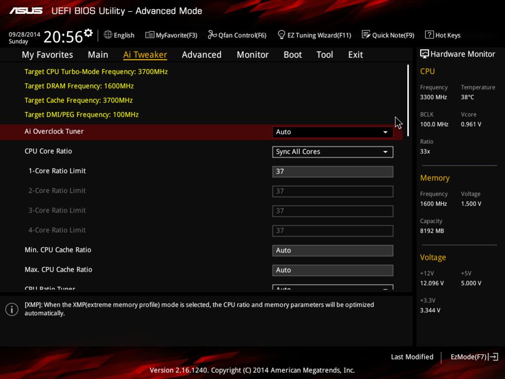

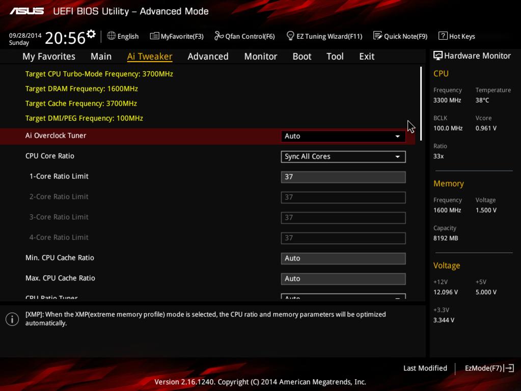

Naja, du hast einen Haswell der nicht geköpft ist, die Dinger werden gerne heiß :) Wenn er aber zwischen 3.2 und 3.5Ghz springt erreichst du zwischendurch das Powerlimit der CPU, könntest es etwas erhöhen damit der Takt gehalten wird, zumal du ja eigentlich 3.7Ghz haben solltest mit dem "all core" Turbo Einstellungen.
Ja das mit dem Takt versteh ich auch nicht so ganz. Wenn ich gerade eine Anwendung starte springt er gerne mal auf 3,7Ghz hoch aber wenn die Stress Tests laufen ist er immer nur bei 3,5
Im Bios ist er jetzt auf Sync all und 37 eingestellt und in CPU-Z wird auch angezeigt, dass er bis auf 3,7 Ghz hoch gehen kann tut er unter last aber nicht. Habe ich einem anderem Forum auch gesehen, dass der Xeon nicht auf allen Kernen mit 3,7Ghz läuft und unter last nur auf 3,5 geht aber, gerade hier im Forum schreiben ja viele, das der Xeon auf allen Kernen mit 3,7 Ghz läuft.

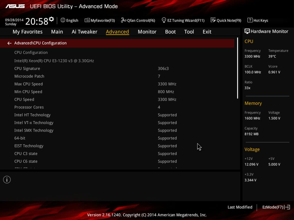

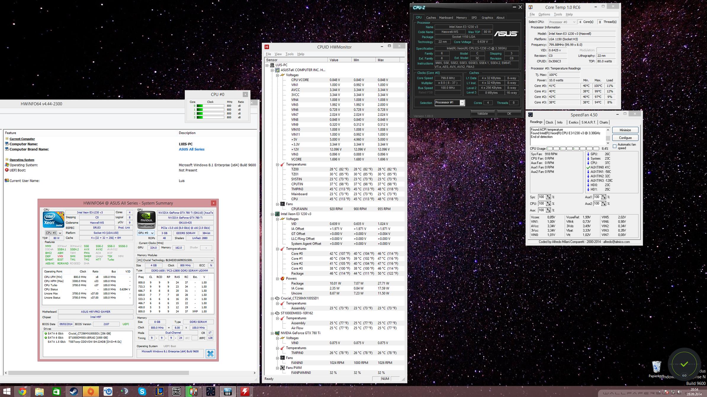

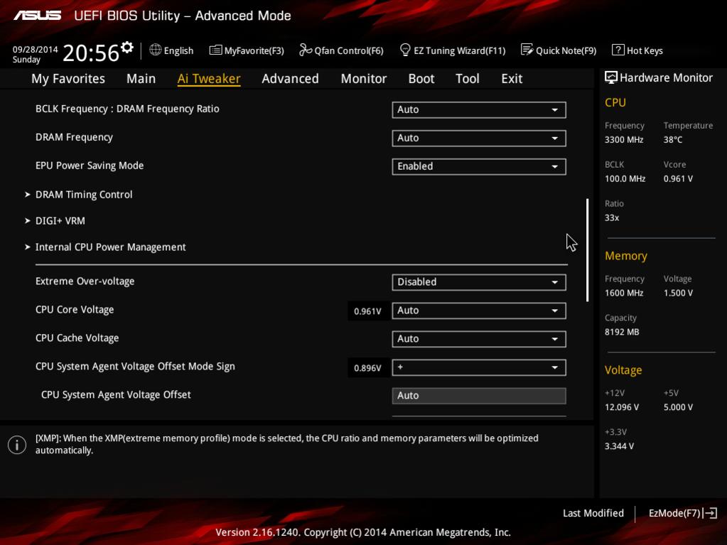

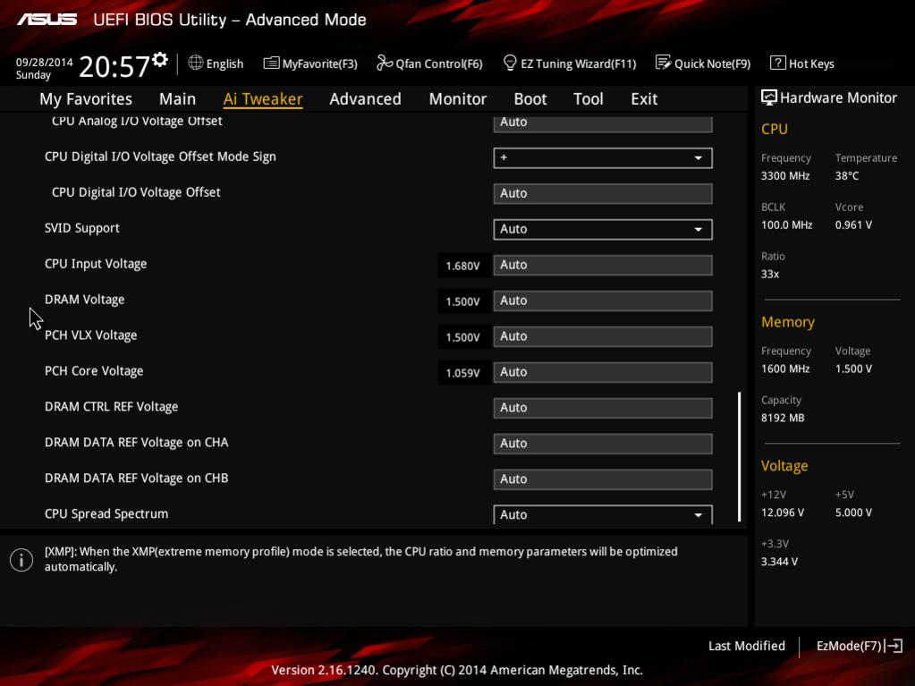

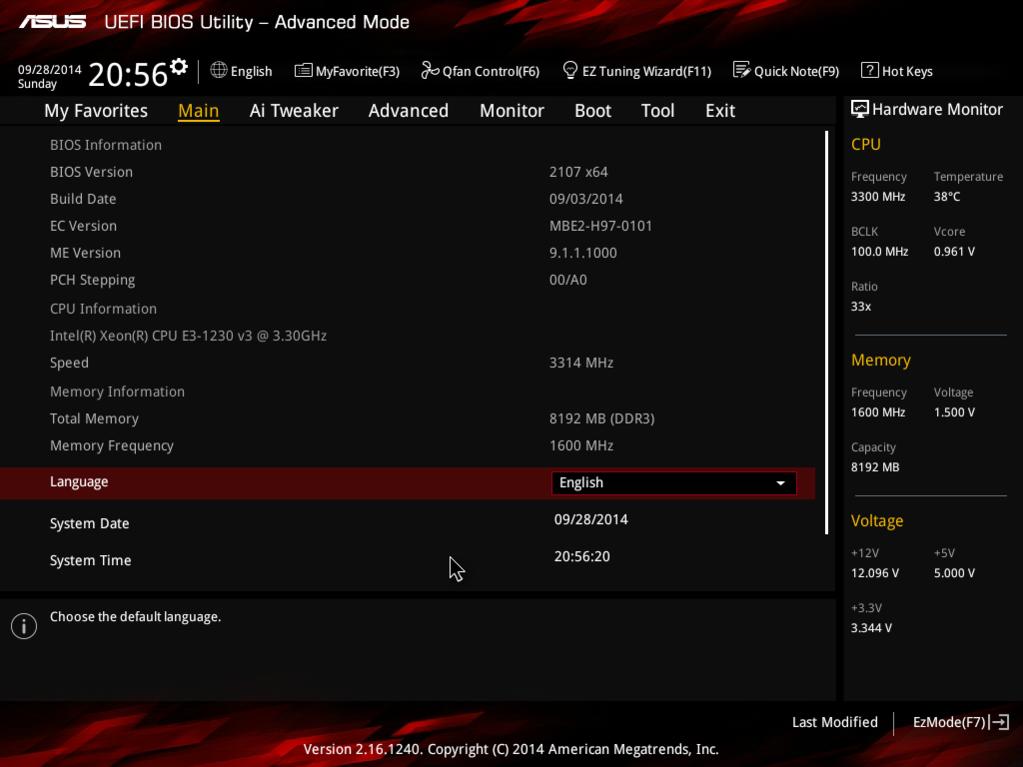

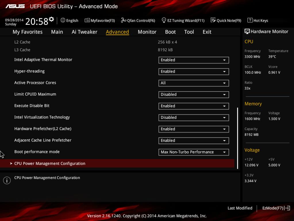

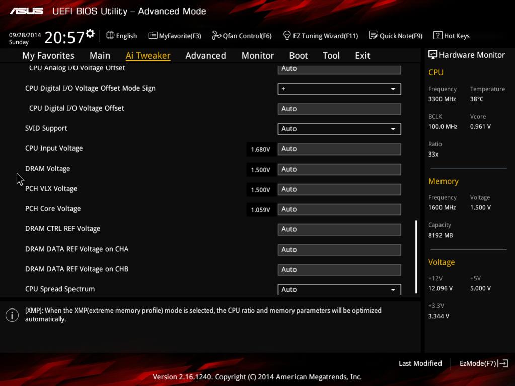

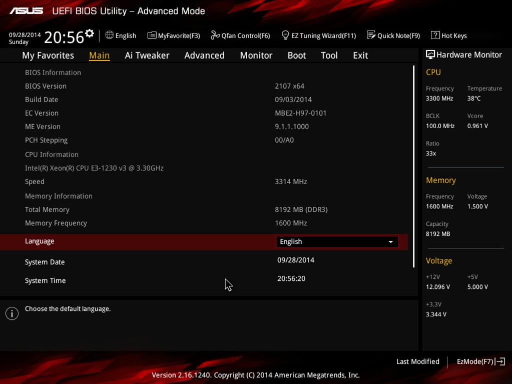

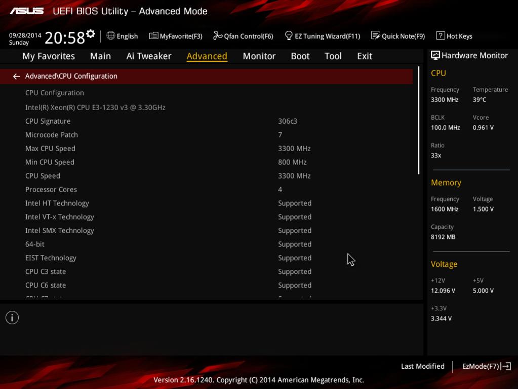

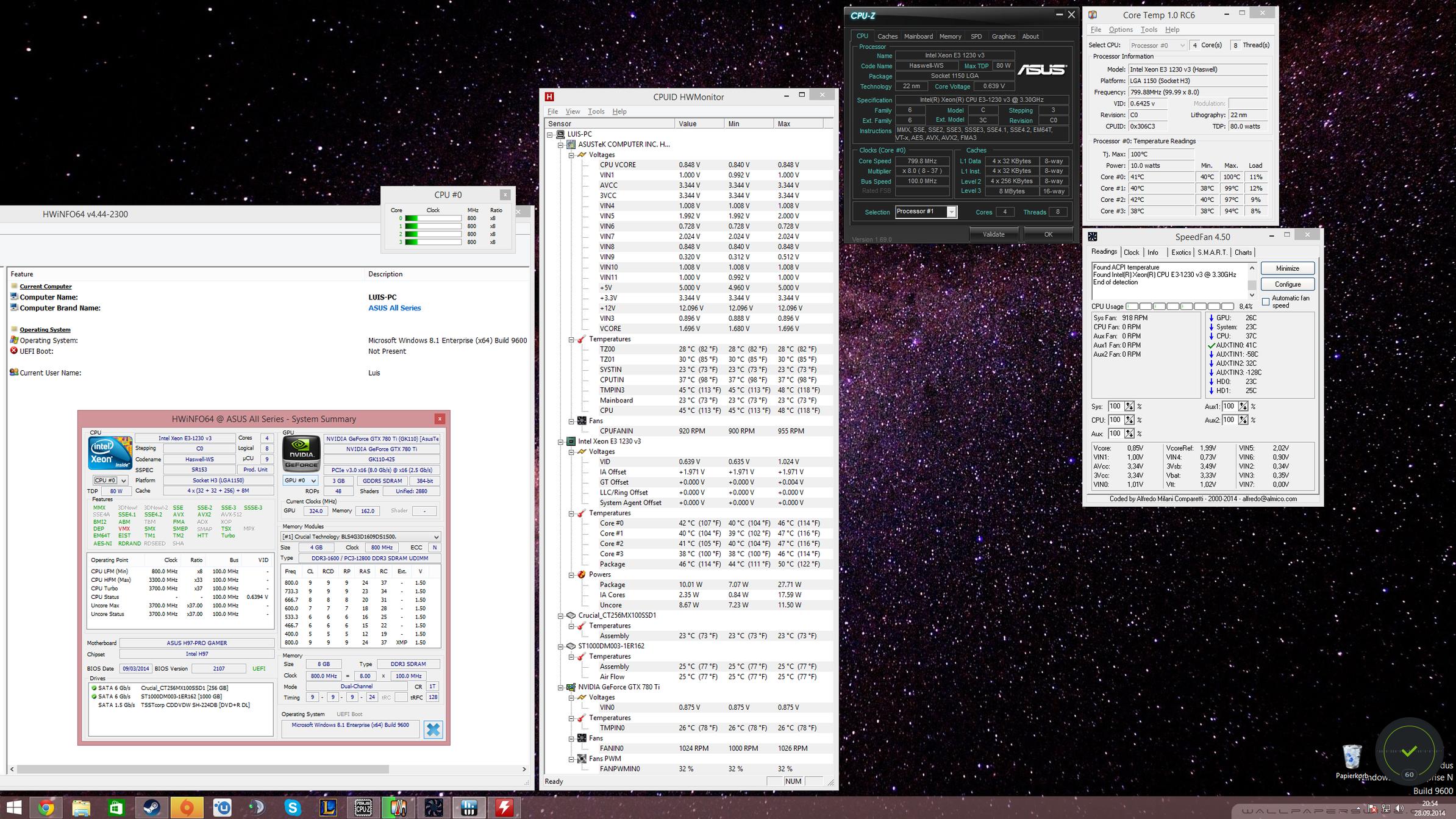

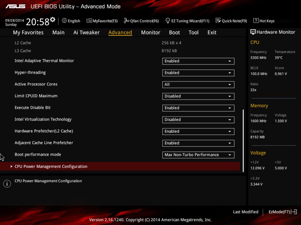

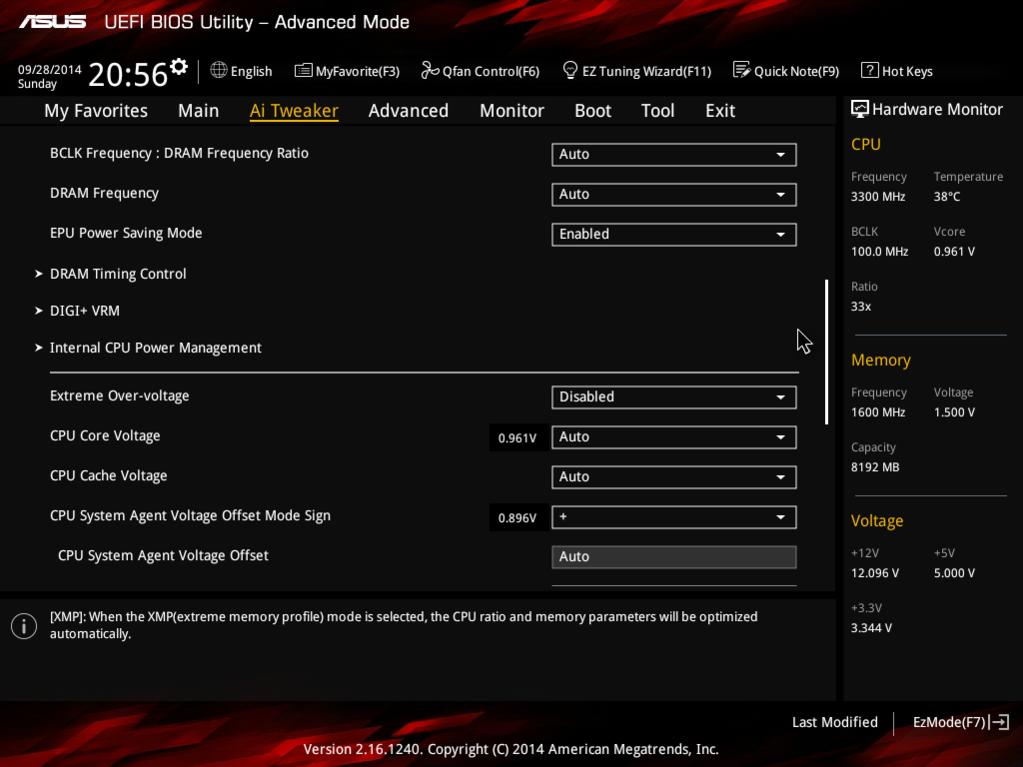

Normalerweise taktet der Xeon auch nur auf 3.5 mit allen 4 Kernen, die 3.7 gehen nur mit 1 Kern aber es gibt Boards auf denen man den Turbo manuell auf 3.7 für alle Kerne einstellen kann, das sollte bei dir eigentlich auch der Fall sein, aber keine Ahnung ob deine Einstellungen dafür korrekt sind, poste doch mal einen Screenshot mit deinen aktuellen UEFI Settings.
Mit angestecktem USB Stick solltest du eine Screenshot Funktion im UEFI haben, damit erledigt sich das lästige abfotografieren :D
CPU-Z zeigt übrigens nur den höchsten gerade anliegenden Takt an, kann also sein dass dir die 3.7 angezeigt werden weil 1 Kern damit arbeitet, wenn du prüfen willst ob alle 4 damit laufen benutz HWiNFO.
Bei HWInfo wird mir ab und zu auch 3,7 auf mehreren Kernen angezeigt im Stresstest aber nur 3,5
Hier mal die Auslesung der Tools und Bios Settings

Also wenn er ab und zu auf mehreren Kernen 3.7 anzeigt dann sind deine Einstellungen bezüglich des Turbo schonmal korrekt, er wird dann einfach runtertakten weil er entweder zu heiß wird oder zu viel Saft zieht. Wenn Coretemp 100°C anzeigt wäre das wohl ein Hinweis darauf, denn bei mir zeigen Coretemp und Speedfan die gleichen Werte an, ich weiß jetzt aber nicht ob das bei Haswell anders ist, da vielleicht mehr Sensoren vorhanden sind und die beiden Programme dann auf unterschiedliche zugreifen was bei Ivy noch nicht der Fall war aber ansonsten würde ich mal darauf tippen dass die 100°C für Throttling sorgen.

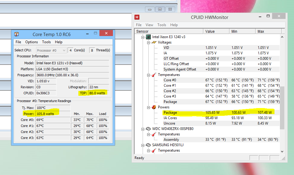

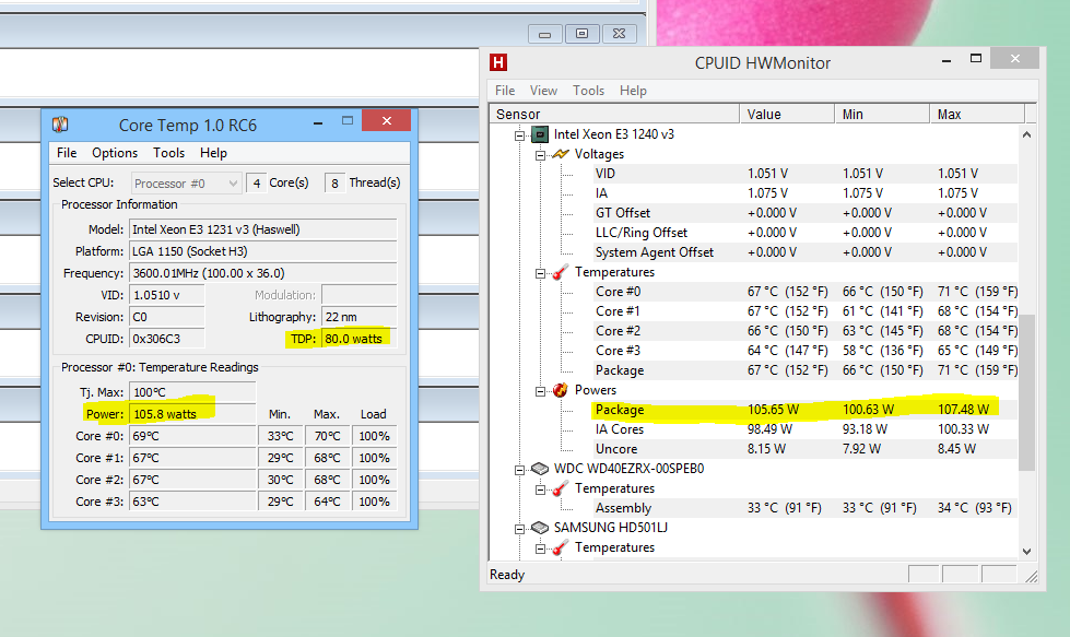

So, geht zwar um Undervolting, aber will keinen eigenen Thread aufmachen und hab nur eine kurze Frage, die ihr mir sicher auch beantworten könnt.
Ich habe gestern meinen neuen PC mit Xeon 1231v3 zusammengebaut und heute mal ein bisschen getestet. Erstmal ein bisschen undervoltet (VIC 1,05V, Offset -0,1V.. auch wenn ich nicht weiß ob das Uefi überhaupt beides auf einmal ändert) und bin über die Leistungsaufnahme erstaunt.
Verbrauch Idle: ~100W
Verbrauch Prime 95: ~200W
(jeweils die komplette Steckdosenleiste gemessen)
Auch Coretemp und HWMonitor zeigen jeweils an, dass die CPU etwas über 100W verbraucht. Wie kann das bei einer TDP von 80W sein?^^
TDP = Thermal Design Power, sprich maximale thermische Verlustleistung der CPU, hat aber nix mit dem Verbrauch der CPU zu tun ;), siehe auch hier falls du es etwas ausführlicher willst.
