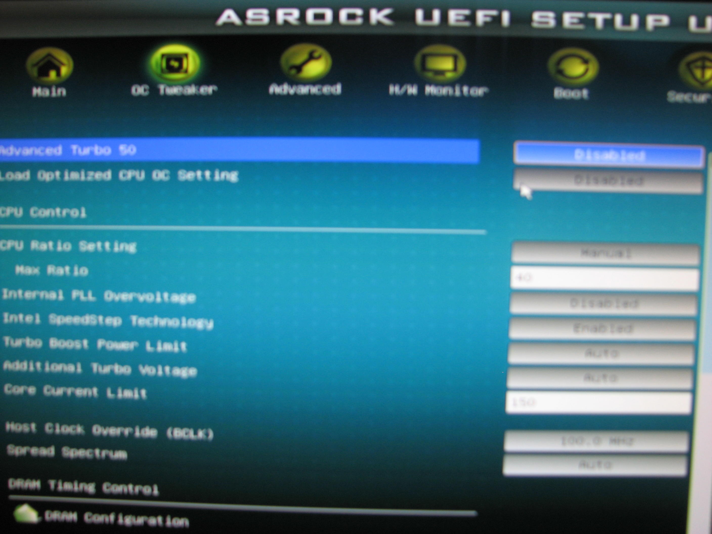

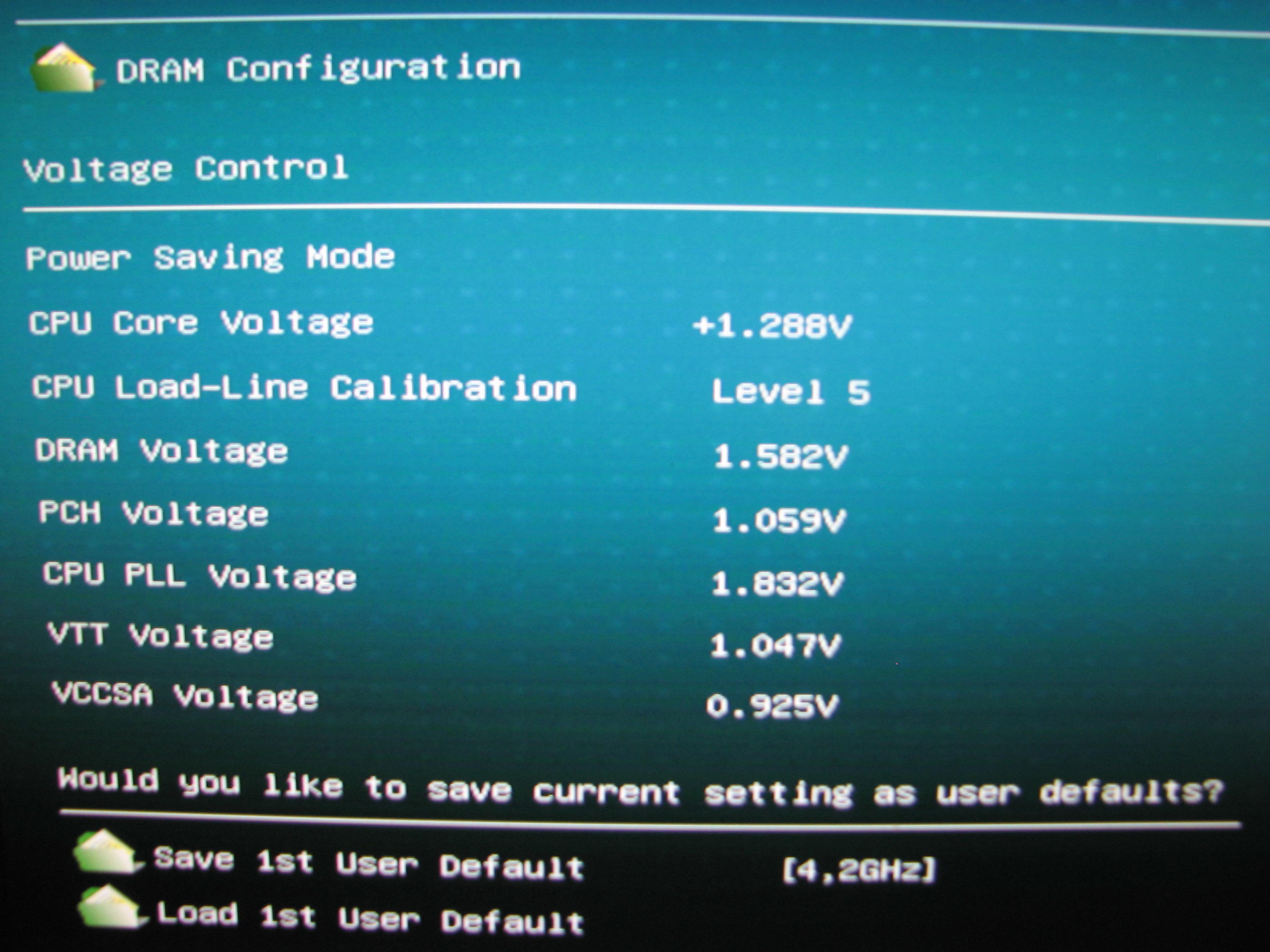

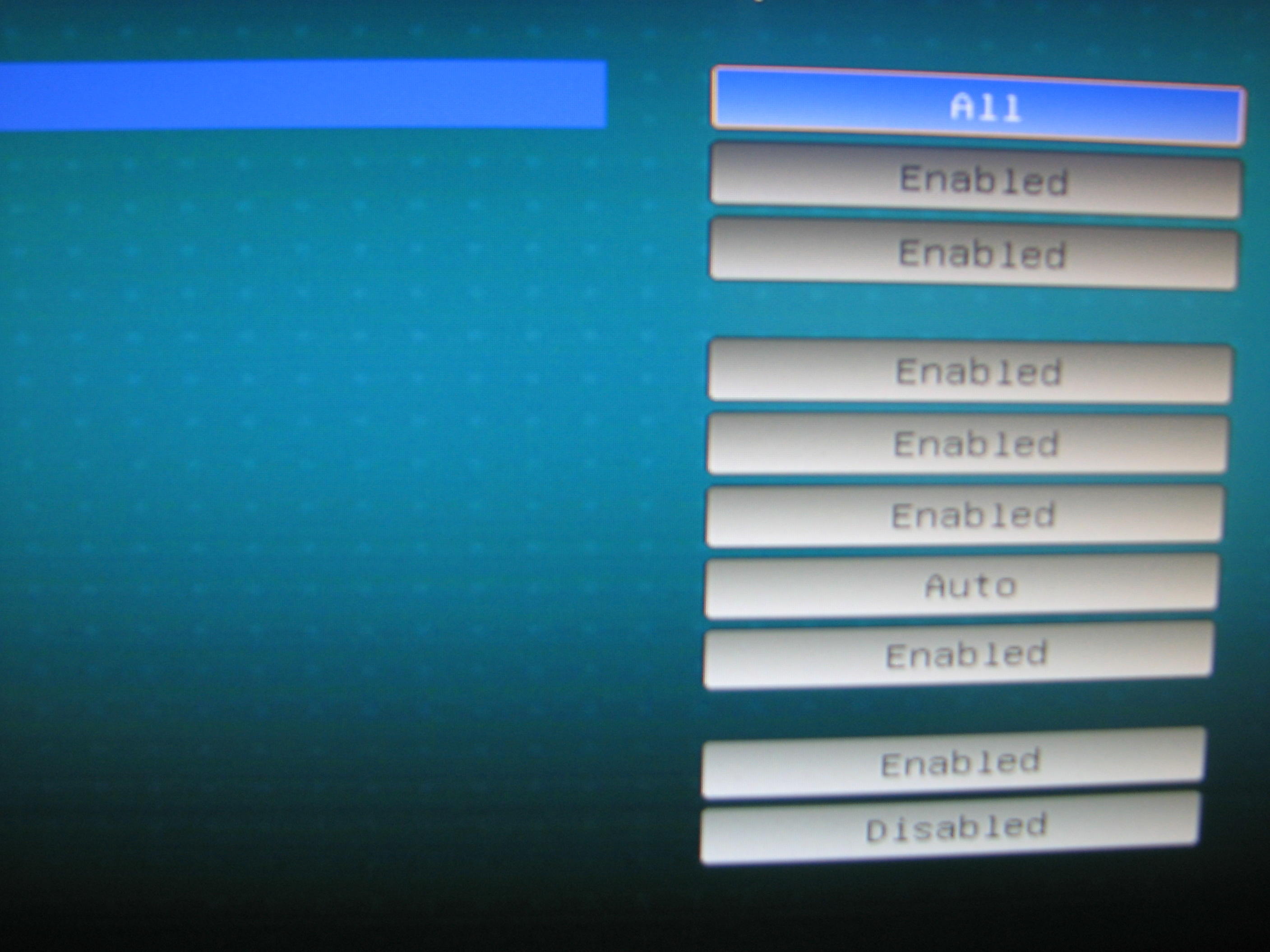

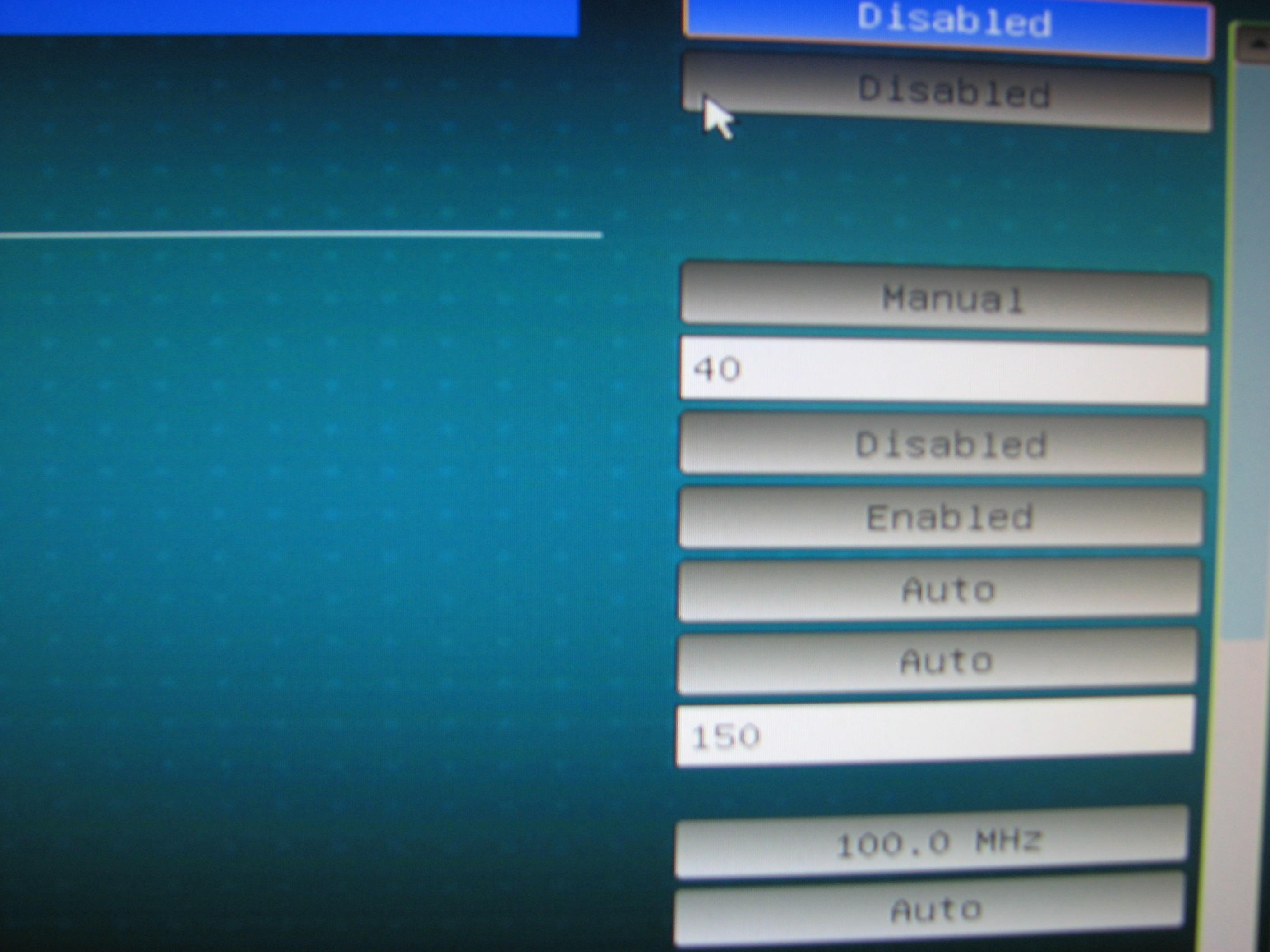

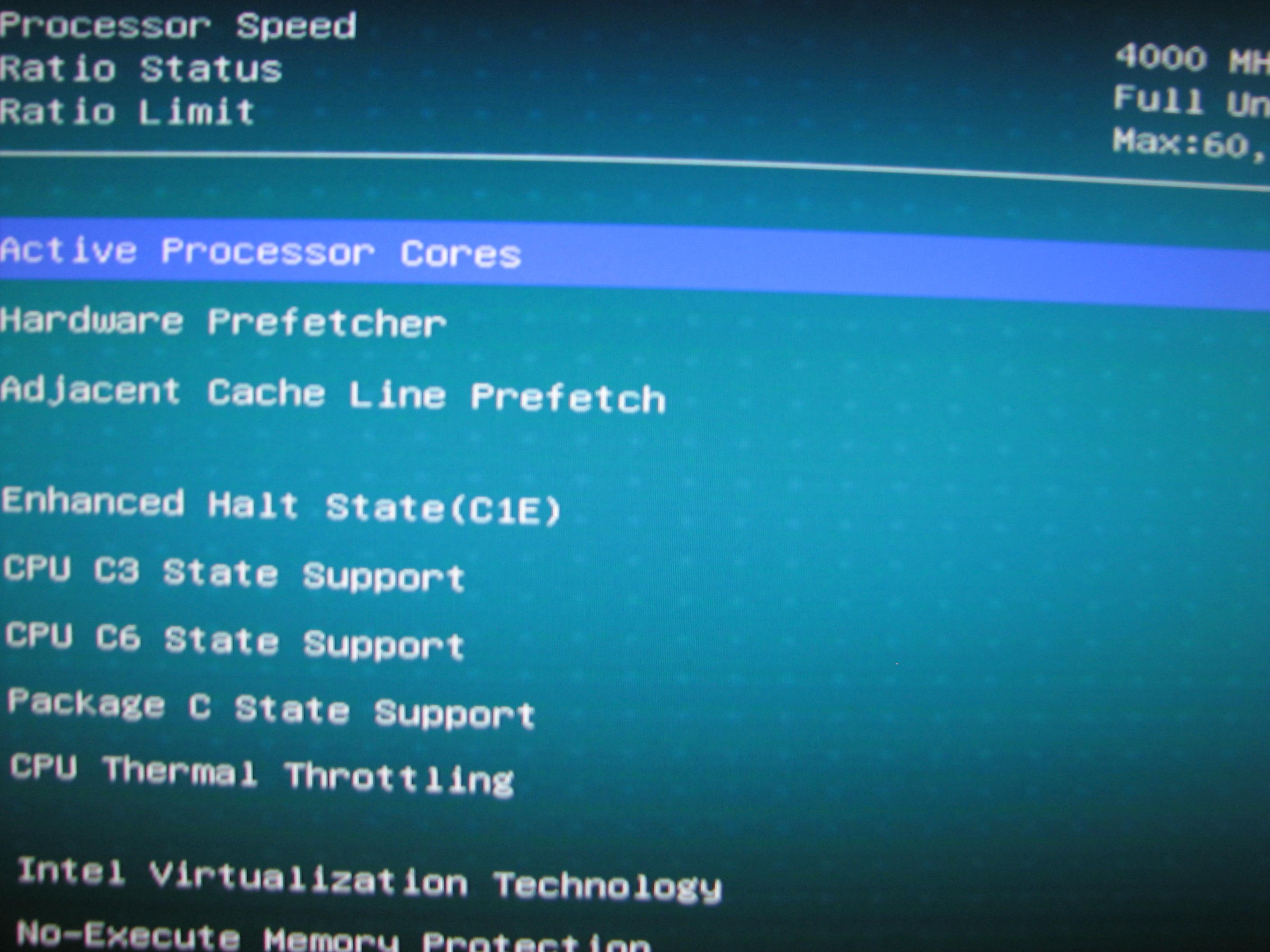

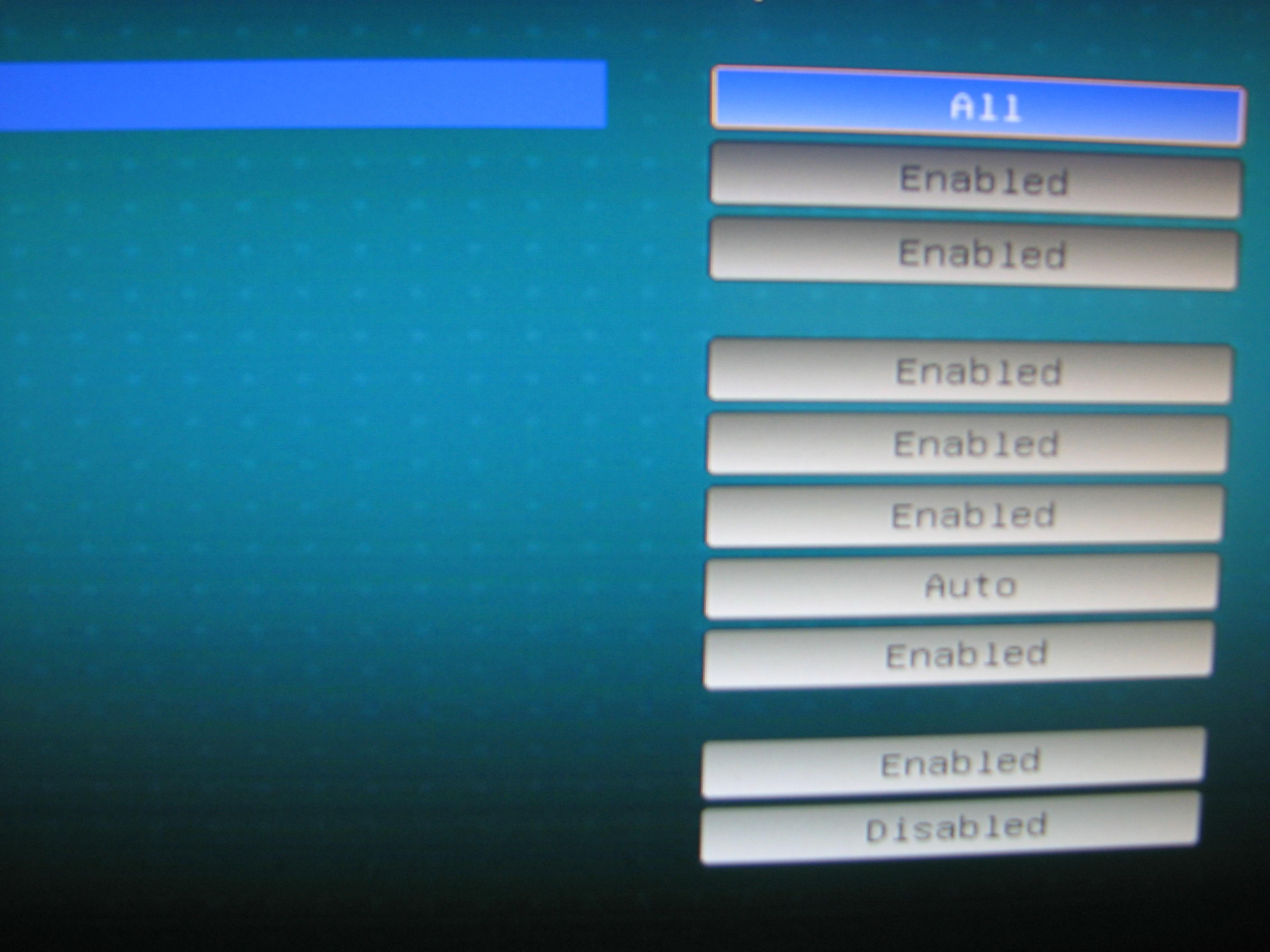

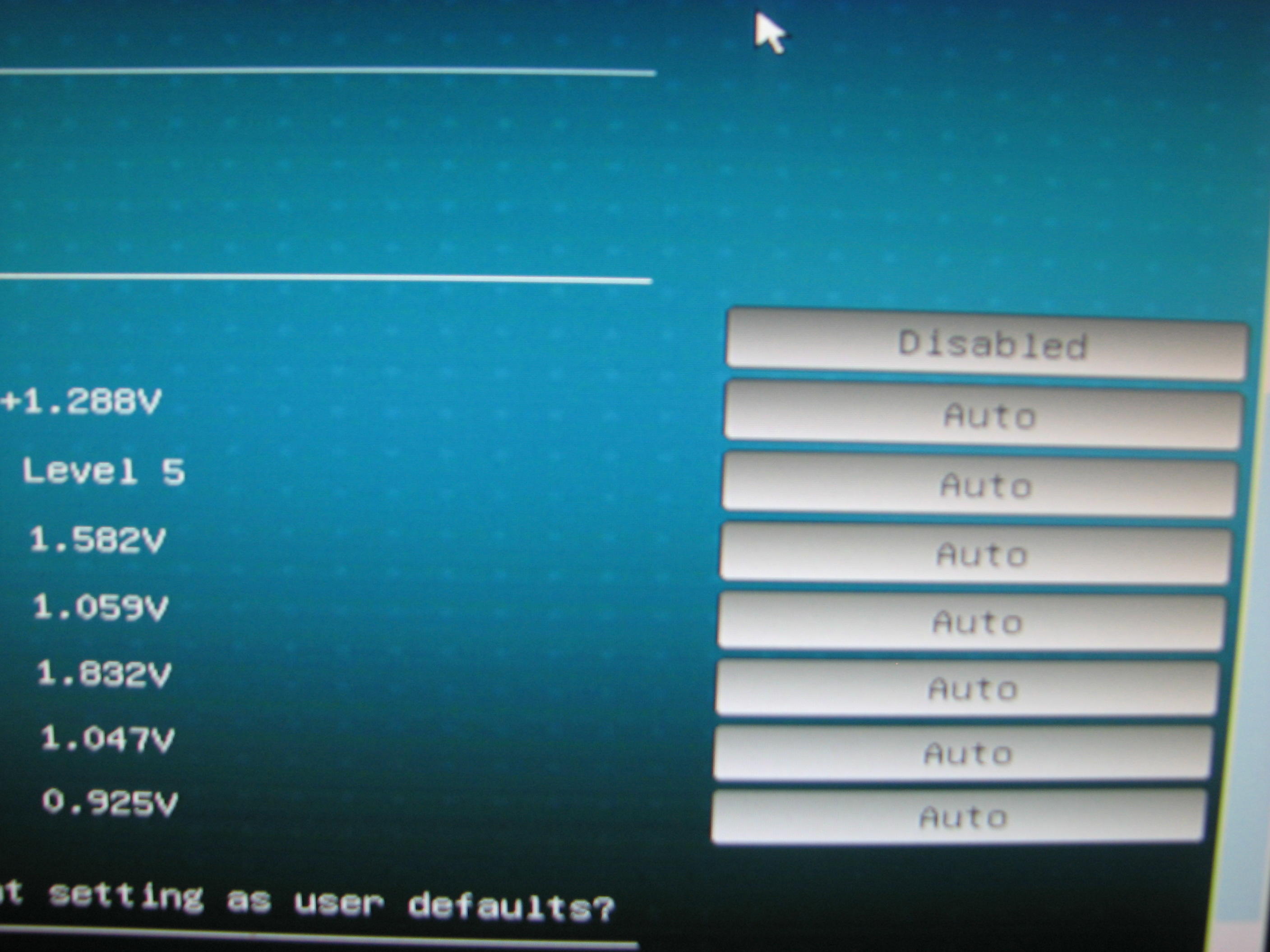

daher musst du dich mal auf die Suche machen oder Screens deines UEFI posten

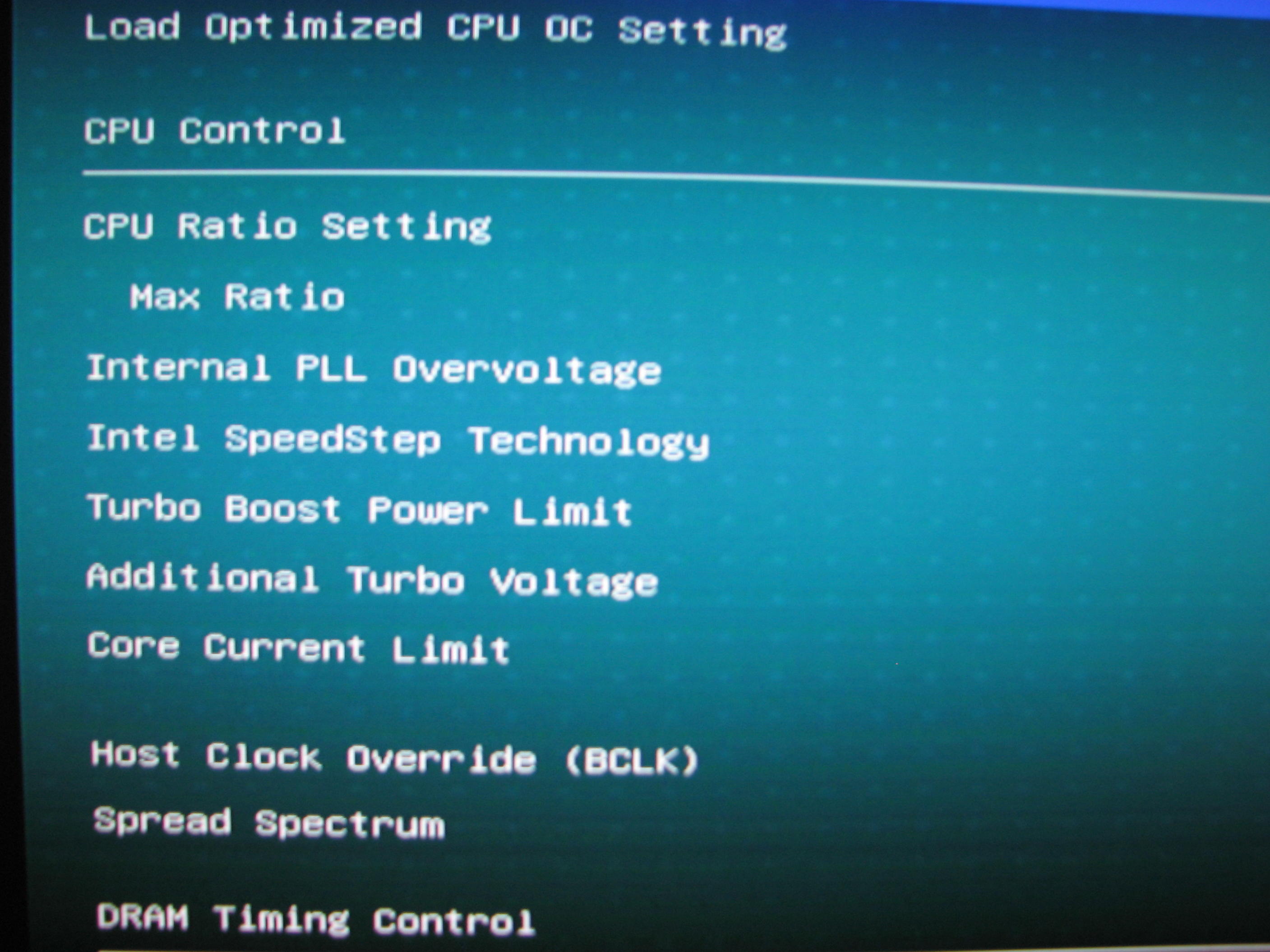

Sollte "Turbo Boost Power Limit" sein und so als Tipp, einen USB Stick anstecken und dann ins UEFI gehen sollte dir eine Screenshot Option geben, dann musst du nicht mehr abfotografieren ;)
Und wie hoch soll den setzen? der steht ja auf auto. und wenn ich mal 4,2 oder 4,5 GHz probieren möchte wie hoch muss er sein?
Standard 118 habe auf 123 Standard 95 auf 100 gesetzt.
ohne Erfolg der Takt springt weiter rum.
Setz einfach mal auf 200 oder 250, die CPU nimmt sich ja nur so viel wie sie braucht, ist nicht wie die Vcore wo die Vorgabe angelegt wird, da stellt es ja nur ein Limit dar. Für meinen Ivy 3570k zB. hab ich 220 angegeben bei 4.5 Ghz und er taktet nie herunter.

Kein Thema ^^ aber so wie sich das anhört hast du deine Vcore auf auto gestellt oder ? das solltest du tunlichst vermeiden, denn dein Board wird dir mit Sicherheit viel zu hohe Spannungen draufgeben ohne das dies nötig wäre, daher auch die hohe Temp. VID ist übrigens nicht relevant, da fest an den jeweiligen Multiplikatorwert gekoppelt, die Vcore ist wichtig und die lässt sich mit CPU-Z auslesen, schmeiß einfach mal Prime im Small FFTs Test an und les dann die Vcore mit CPU-Z aus.
Also im Idle CoreVoltage 0.952-1.032 Bei Samll FFTs Test 30min lag V.Core konstant bei 1.272-1.280-1.288 einmal auf 1.264 runter und 1.296 hoch.
Die Temps sind die gleichen.

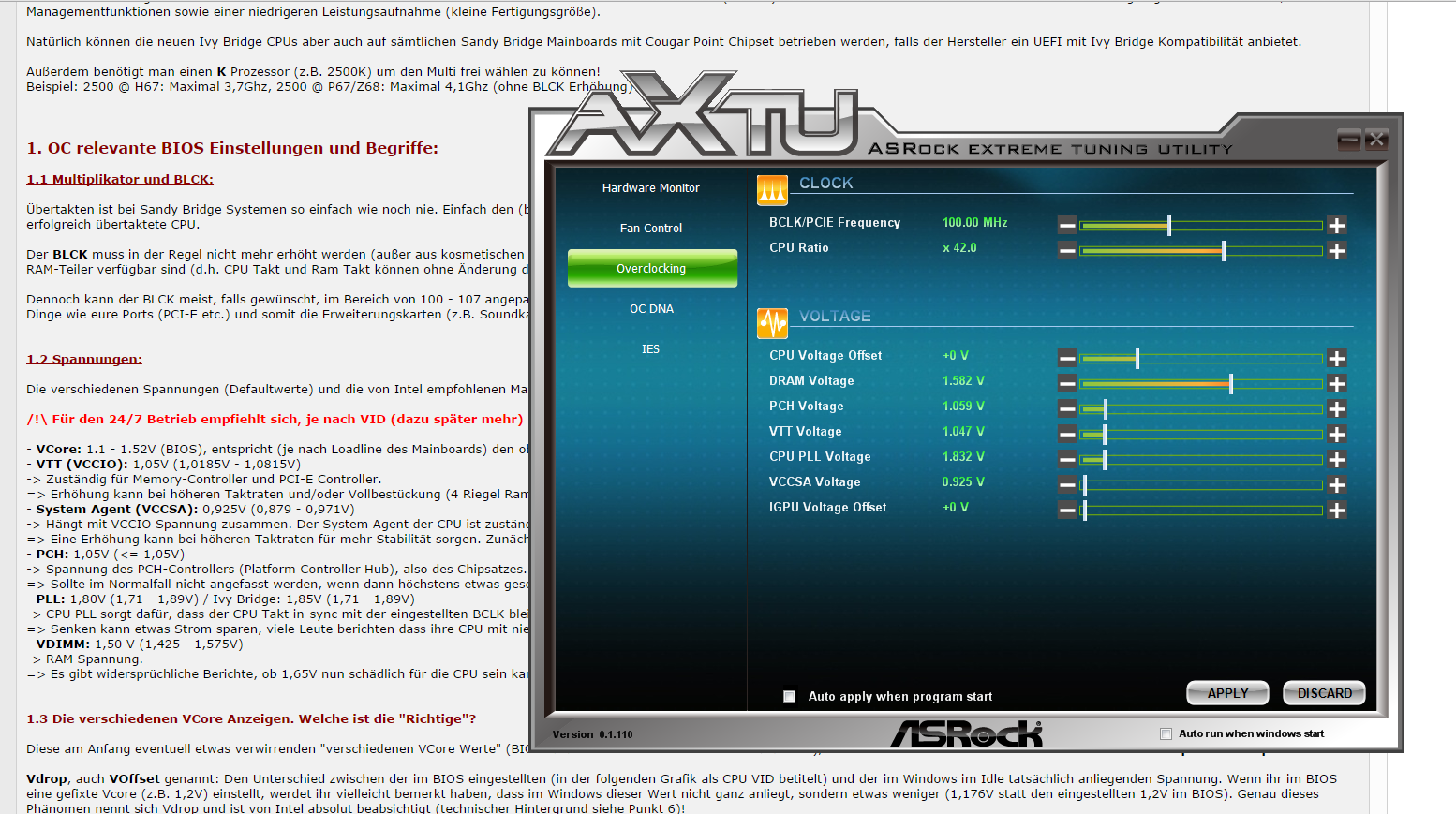

Also das klingt mir doch seeeehr hoch für 4.0 oder 4.2 Ghz, da kannst du sehr wahrscheinlich ein ganzes Stück niedriger fahren. Weißt du wie du Vcore auslotest oder soll ich es dir erklären ? Und man sollte übrigens auch die restlichen Spannungen nicht auf auto lassen beim Übertakten, kannst dir mal die standard Werte hier unter Punkt 1.2 anschaun und übernehmen. Der Guide ist auch generell empfehlenswert zu lesen wenn du übertakten willst :) enthält eigentlich alles was du brauchst, aber kannst natürlich gerne hier fragen wenn was unklar ist.

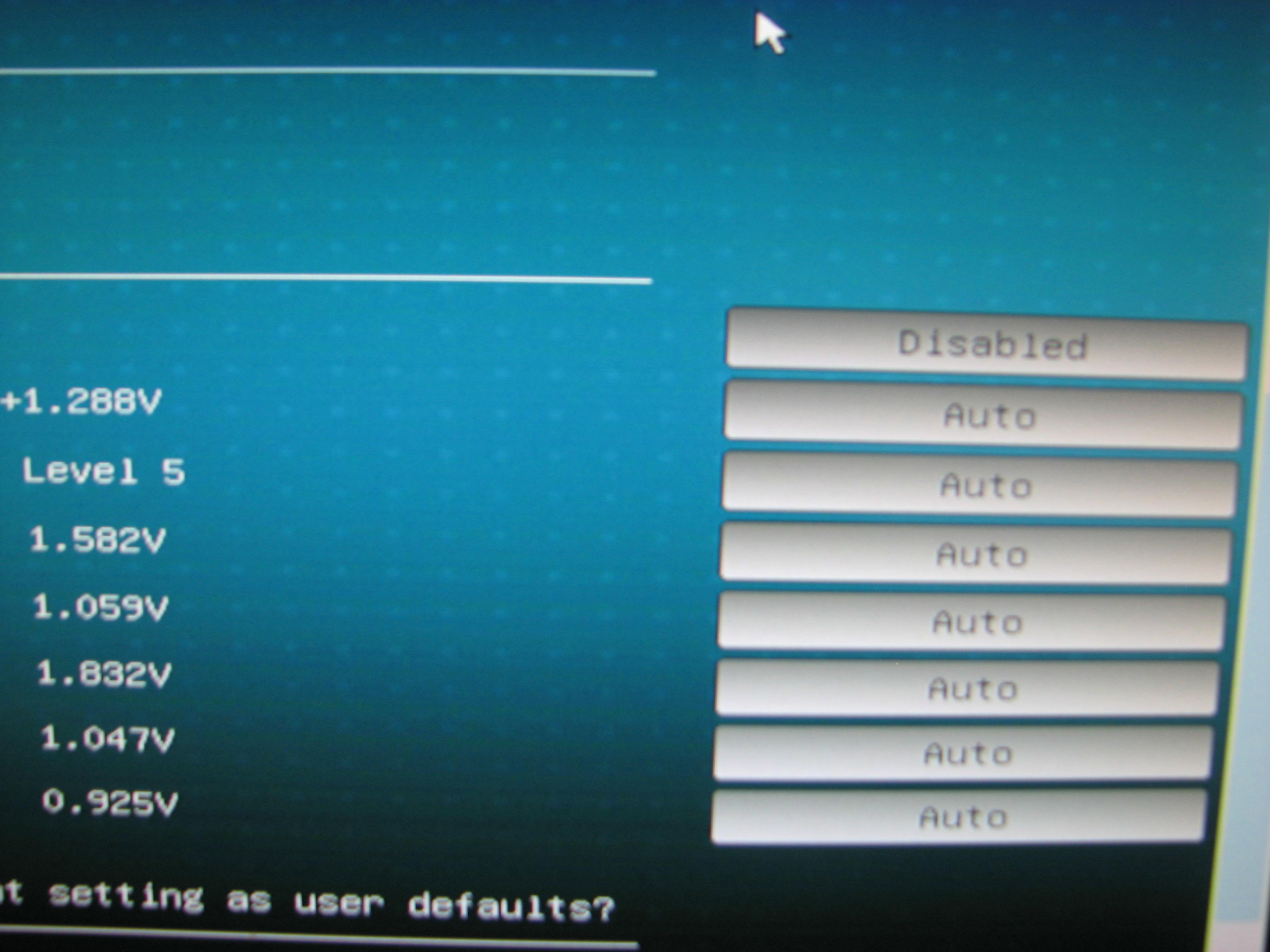

Also, ist ganz einfach, du trägst folgende Werte ein, die findest du mit der Bezeichnung auch in deinem UEFI (siehe Bild 4 deiner geposteten), ich hab dahinter extra nochmal den exakten Begriff aus deinem UEFI gesetzt:
VTT (VCCIO): 1,05V -> VTT Voltage
System Agent (VCCSA): 0,925V -> VCCSA Voltage
PCH: 1,05V -> PCH Voltage
PLL: 1,80V -> CPU PLL Voltage
VDIMM: 1,50 -> Dram Voltage
Deine Vcore stellst du unter CPU Core Voltage ein, diese müssen wir jedoch erst ermitteln, daher kann ich dir da jetzt keinen richtigen Wert auf Anhieb sagen. Bevor wir jedoch anfangen wäre es gut zu wissen auf welche Taktrate du abzielst, denn sonst müssen wir das Spiel mehrmals wiederholen was sinnlos ist. Ich denke mal wenn deine CPU kein absoluter Krüppel ist wirst du 4.5 Ghz mit sehr hoher Wahrscheinlichkeit packen, daher hätte ich das jetzt mal als anfängliches Ziel gesetzt oder willst du gleich höher gehen ?

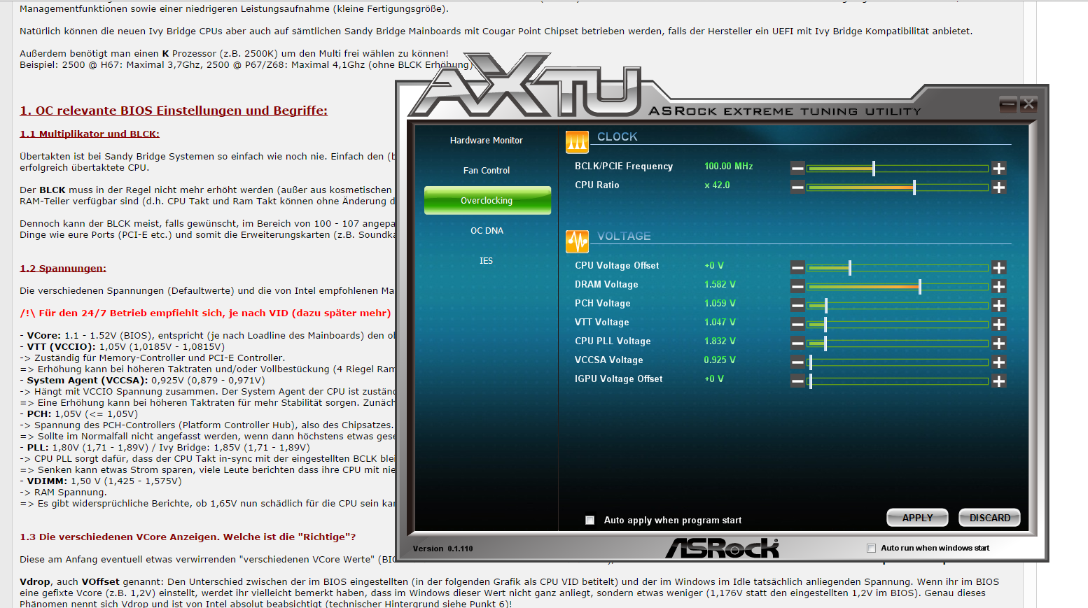

Ok :) und bitte bitte bitte, KEIN OC TOOL ! CPU OC macht man über das Bios/UEFI und sonst nix ;) aber dann fangen wir mal an, du gehst jetzt ins UEFI und stellst mal deinen gewünschten Multi ein, die Spannungen trägst du ein wie ich dir geschrieben habe und dann gehst du zu CPU Core Voltage und veränderst es von auto auf "offset mode" oder etwas ähnliches, damit kann deine CPU weiterhin im idle mit verringerter Spannung arbeiten.

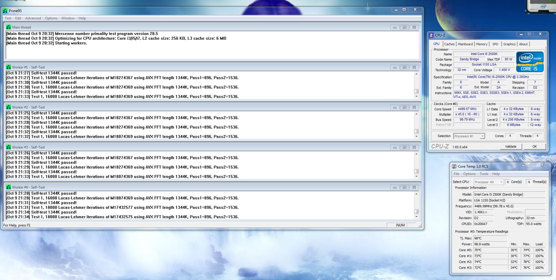

Dazu benötigst du CPU-Z, Coretemp/HWiNFO/Speedfan oder ähnliches zum auslesen deiner aktuellen Temperatur und am wichtigsten, Prime95 in Version 27.9 oder aktueller.
Zuerst startest du CPU-Z und dein Überwachungstool für die Temps, dann startest du Prime und wählst bei den Torture Tests custom run aus und trägst bei min. und max. 1344 ein und setzt den Haken (gibt nur ein Kästchen) und lässt ihn laufen. Jetzt kann es passieren dass dir Prime abschmiert/ Fehler meldet, der PC einfriert/neustartet/ einen Bluescreen wirft oder aber das Programm seinen Dienst verrichtet.
Geschieht letzteres ist alles erstmal in Butter und du kannst Prime so erstmal ca. 1 Stunde laufen lassen, kannst ruhig nebenbei was am PC machen, nur ist deine CPU komplett ausgelastet, daher wirds nix mit zocken oder anderweitig anspruchsvollem, Serie schaun oder so geht aber ;)
Sollte er Zicken machen, dann musst du den Offset verändern und zwar ins Positive, wenn er nur error in Prime gebracht hat gib mal +0.020V drauf, stürzt er ab/friert ein dann gib gleich mal +0.050V dazu und beginn die Prozedur erneut bis er dir eine Stunde den 1344 Run absolviert hat ohne Mucken. Bei der ganzen Sache sollte die CPU nie über 80°C gehen, das wird sie aber wohl kaum wenn sie es selbst bei fast 1.3V nicht getan hat :)

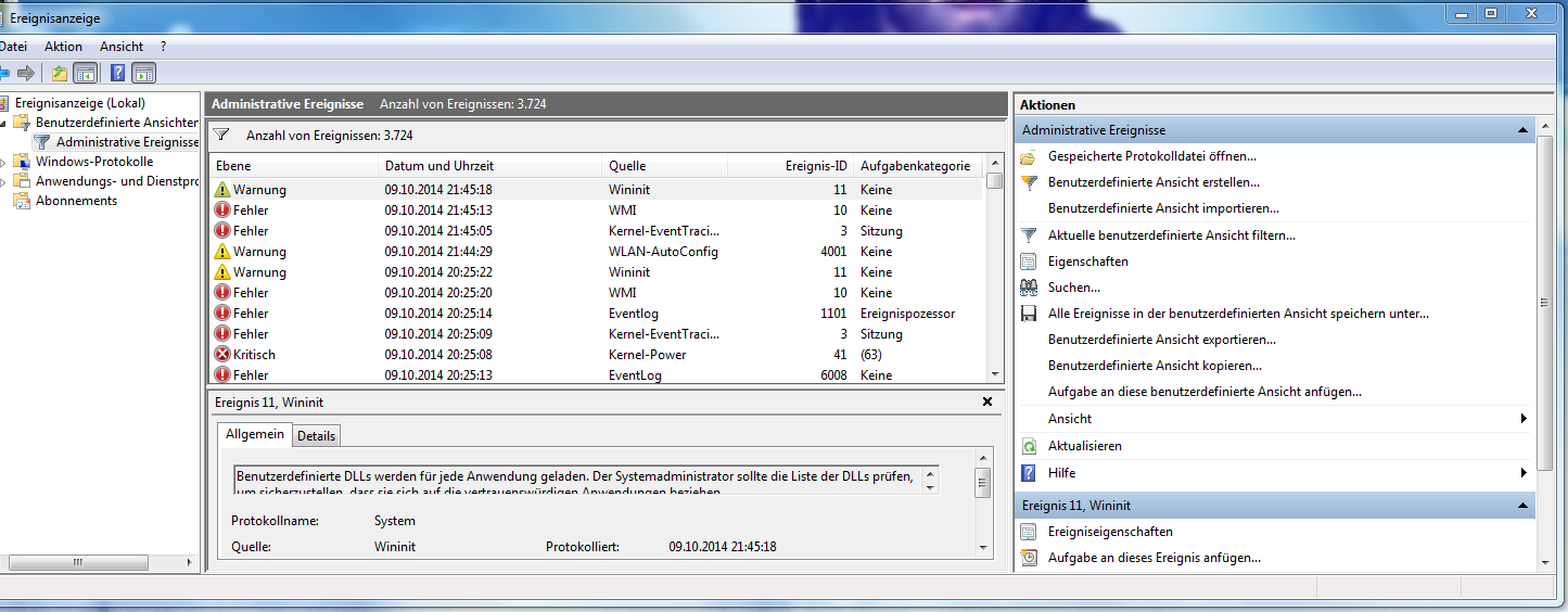

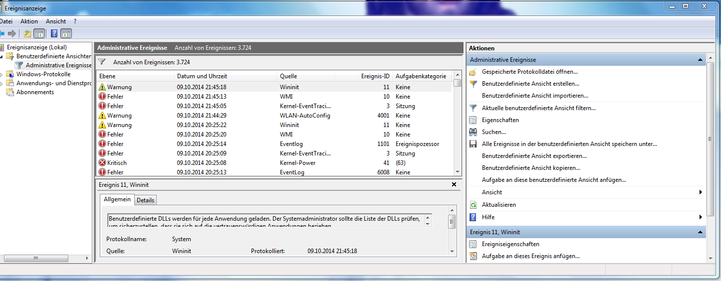

Hast du 1 Stunde erfolgreich absolviert, dann müssen wir noch auf WHEA Logger prüfen, das sind Fehler die Prime nicht erfassen kann, aber dennoch auf zu wenig Vcore deuten. Dazu musst du die Ereignisanzeige aufrufen (einfach im Startmenu suchen) und dort unter Benutzerdefinierte Ansicht -> Administrative Ereignisse gehen und schauen ob in der Liste gelb markierte Fehler mit WHEA im Namen auftauchen, falls einer oder mehrere solche Fehler gelistet sind musst du die Vcore noch ein wenig weiter erhöhen, sagen wir mal +0,010V auf den Offset und dann erneut Prime anschmeißen.
Ich finde dies nicht oder kommt es erst wenn Prime Test zu ende ist?
Findest du keine Fehler oder den Pfad nicht ? Der Pfad muss vorhanden sein, wenn keine Fehler auftauchen wäre das super :)
Hab gefunden :D. So 1 Stunde ist um! Soll ich den Test stopen?
Wenn keine WHEA Logger aufgetaucht sind, ja :) aber davor bitte mal deine Vcore notieren, würde mich jetzt mal interessieren. Wir sind aber noch nicht fertig ;) also nicht denken dass du jetzt schon alles in trockenen Tüchern hast :)
Es sind 4 Fehler in der Zeit. Start war 20:32
Ich habe versehentlich Prime unten im Balken wekgeklickt und habe PC neugestartet da ich den Test nicht anhalten konnte UPS :(
