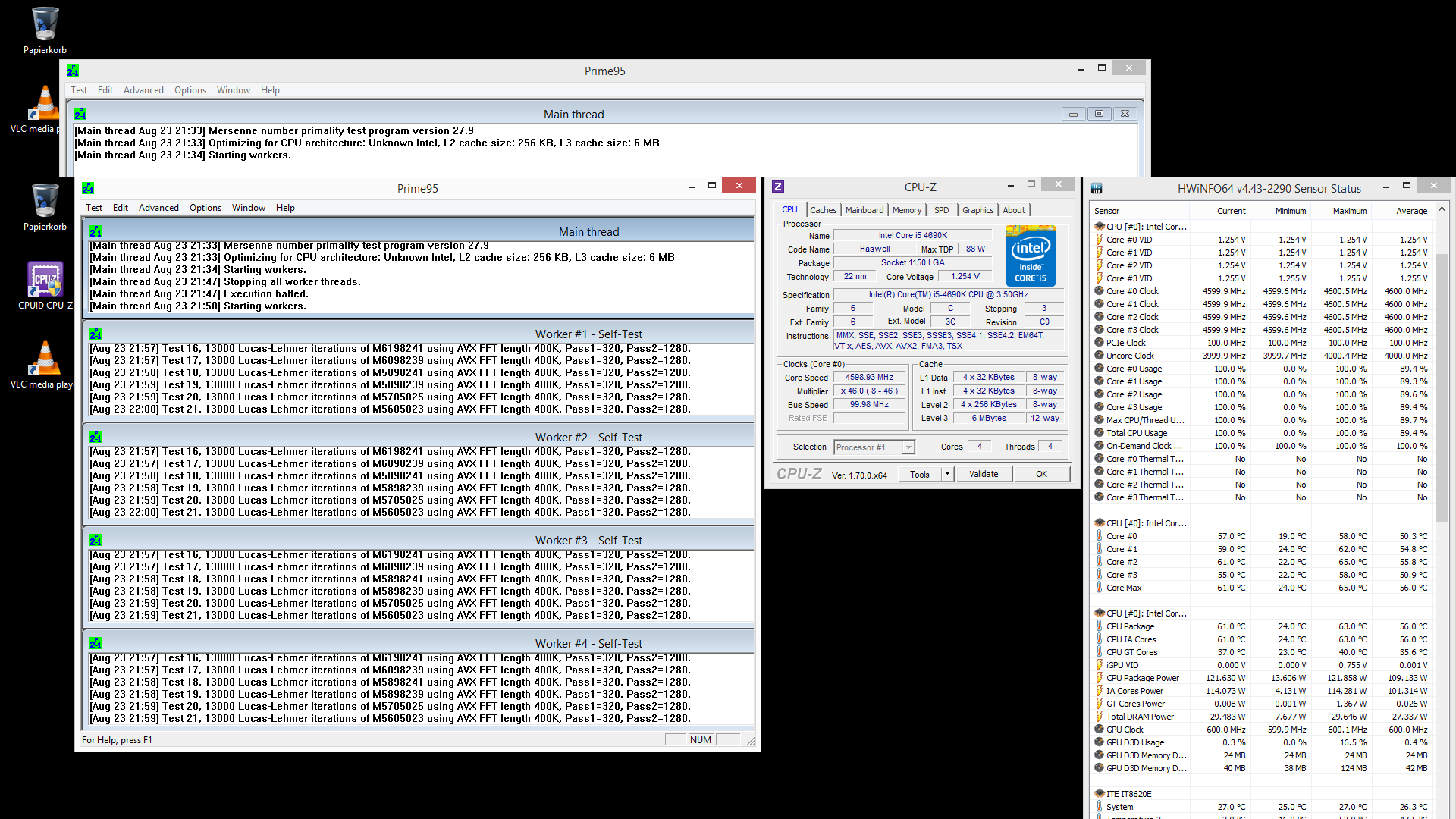

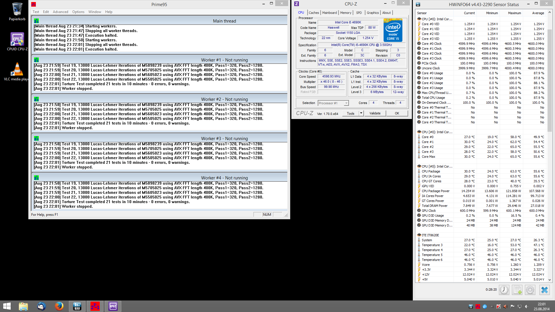

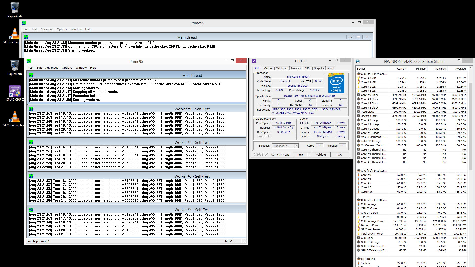

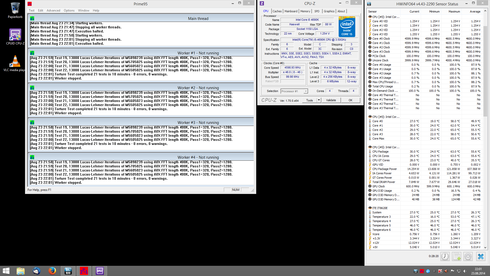

Umsteiger von AMD zu INTEL, erster INTEL seit dem P3 1GHz. Daher kommen Fragen auf. Hier geht es nun um die Temperaturen. Es handelt sich um einen Core i5 4690K 3.5GHz den ich auf 4.6GHz takte. Ist auf den Bildern eine Temp. aus dem " grünen " Bereich ? Oder ist alles OK ? Bei meinem 8350 ( Ein Blitz tötete ihn ) war alles logisch, weil lange bekannt auf der AMD Schiene, aber nun bei INTEL bin ich unsicher, daher frage ich die beste Community die es im deutschen Web gibt :)
2 Bilder: Einmal unter Last, und einmal 1 min. ca. nach der Last

Btw: um im Thema zu bleiben... Der VID war mit und ohne Last gleich... der VCORE ging ohne last auf 0,754 runter. Sieht man leider auf dem Bild nicht :/
Schaut soweit gut aus, alles unter 80°C ist ok und davon bist du ja noch ein gutes Stück entfernt :)
Bezüglich VID, die wird sich auch nicht ändern, die Vcore ist das relevante, von der VID werden nur die reellen Werte abgeleitet sie liegt aber nicht an, das ist die Vcore.
