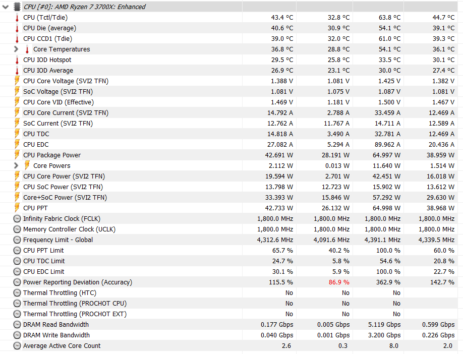

Kann mir wer erklären warum meine CPU nicht über 65Watt kommt, egal was ich bei den 3 Einstellungen einstelle? Im Cinebench ändert sich da an der Leistungsaufnahme nix? Oder geht das nur bei Anwendungen die evtl AVX nutzen? Wobei Cinebench doch auch AVX nutzt oder nicht?
Powerlimit 1 ist das Powerlimit was nach 120s immer noch gilt. Der Cinebench läuft daher 10min zum Aufwärmen und dann läuft er erst durch. Die beiden 95er im Screenshot ist deine TDP
Wie gesagt, mein 3700x ist bei beiden von mir auf 65 W eingestellt. Der geht da nie drüber. Die beiden Time Werte bestimmen die Zeit, wie lange er mit dem Powerlimit 2 arbeiten darf.

Hmmm, ok...das heißt egal was ich da einstelle, im Cinebench werde ich immer den gleichen Wert erreichen, da nach 10 Minuten immer die Zeit von 224Sekunden die ich maximal einstelle überschritten wird und dann wieder auf 65 Watt gedrosselt wird? Allerdings zeit mir Hwinfo ja immer auch direkt nach dem Start bei CPU Packager Power max 65,x Watt an???
