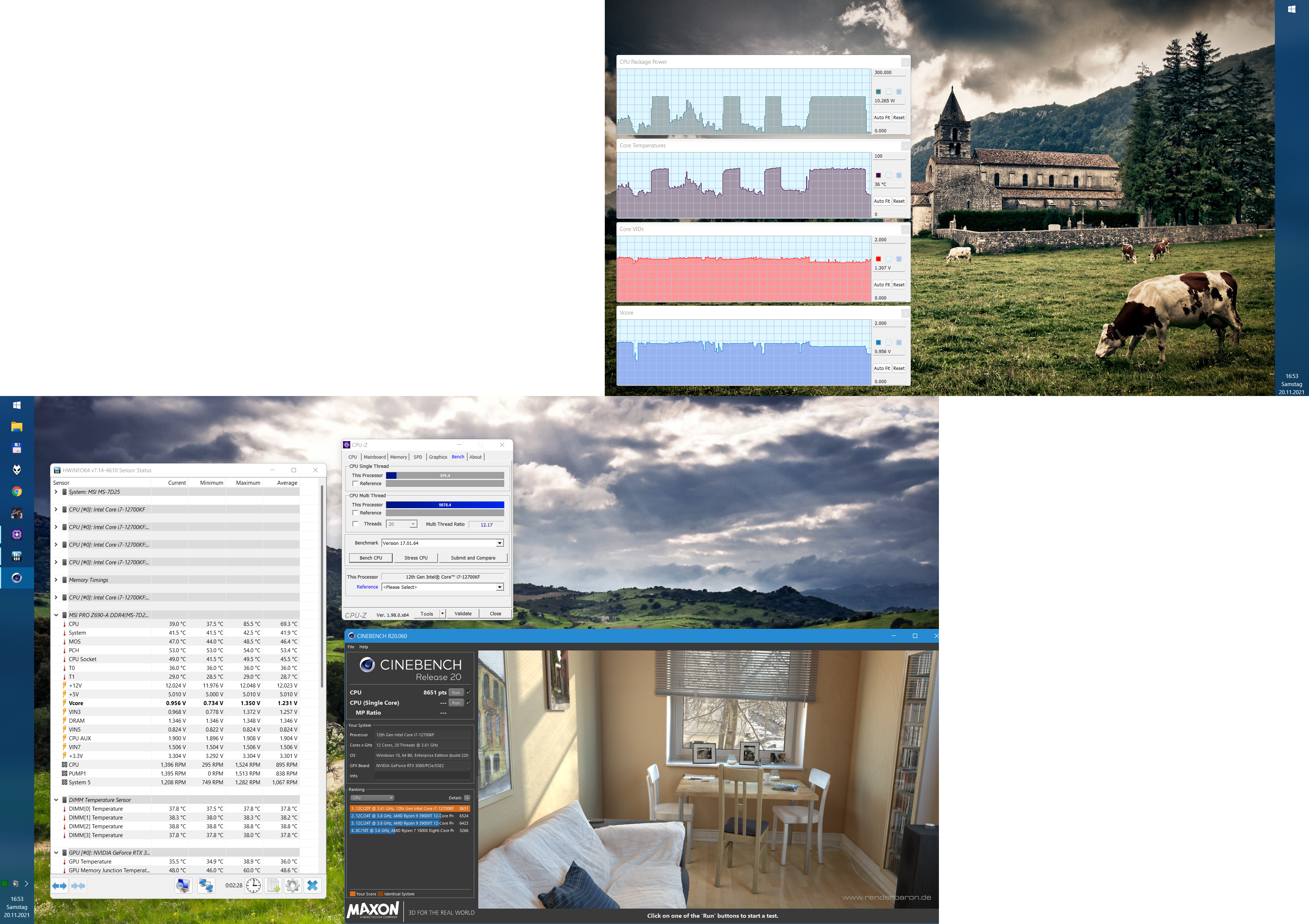

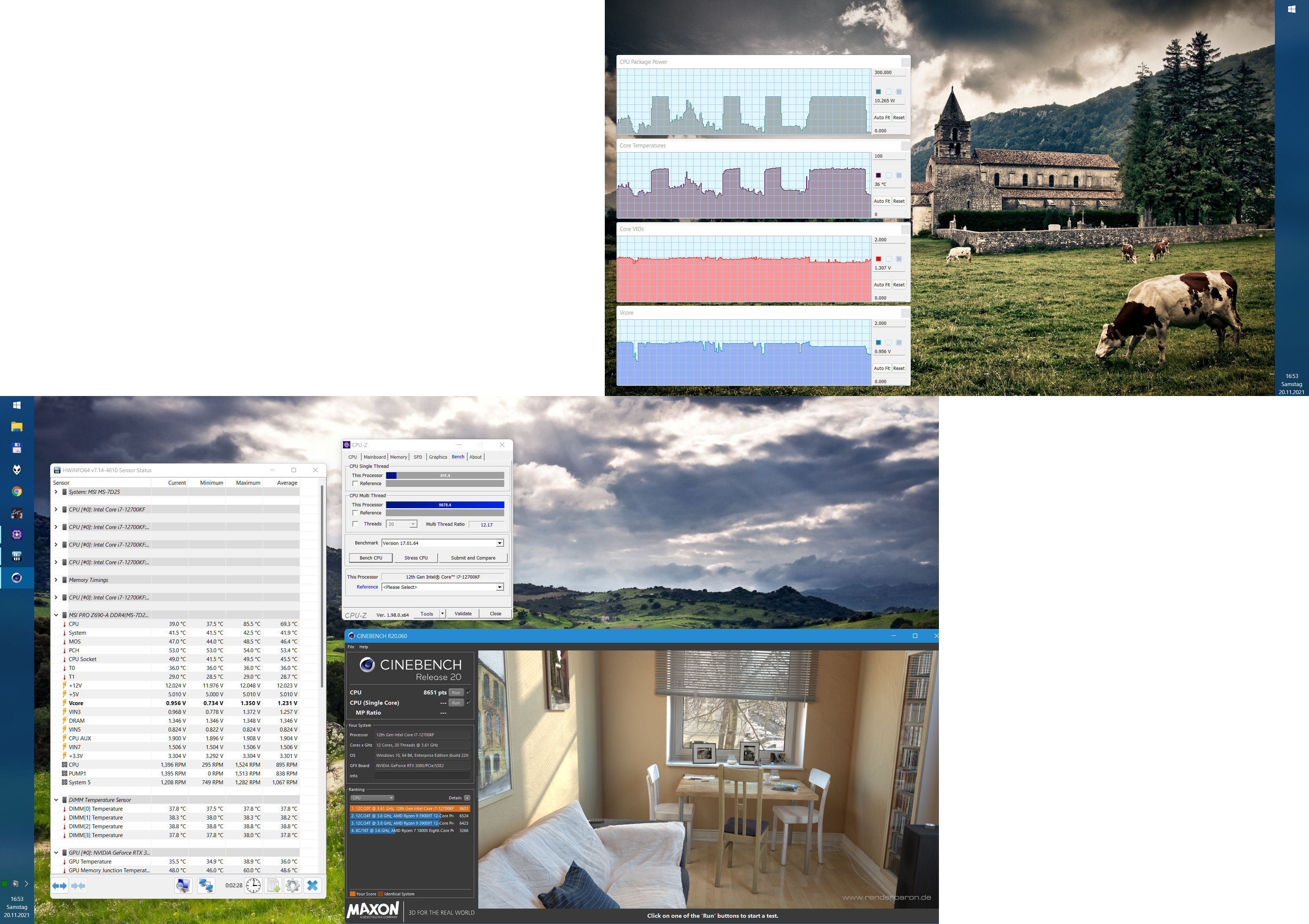

Die erste CPU die ich übertaktet habe war ein Intel 486. Ich habe allerdings die letzten Jahre nur AMD Systeme gehabt, mein letzter Intel war ein Sandy Bridge von 2011. Ich bin also mit den ganzen Neuerungen die anscheinend beginnend mit dem Z170 Chipsatz reinkamen überhaupt nicht vertraut.
Ich habe mir n 12700KF gekauft weil ich was zum Spielen haben wollte und versuche nun das Ding zu übertakten. Wichtig ist mir, dass die ganzen Speedstep/Stromspar Features alle noch funktionieren. Die meisten OC-Guides setzen die VCore leider auf Override und ignorieren einfach den Stromverbrauch.
Ich habe ein MSI Z690 Pro-A. Das Board übervoltet die CPU auf Auto-Einstellungen massiv wenn man einfach den Turbo-Takt anhebt, und auch der Adaptive-Mode erzeugt absolute irre Vcores (ich habe 1.45v gesehen). Ich hab jetzt ein Setting das Stabil scheint und mit dessen Leistung ich auch zufrieden bin, ich muss aber sagen, ich hab keine Ahnung ob das so OK ist was ich gemacht habe und ob ich das so laufen lassen kann.
Voltage ist Adaptive 1.3v, mit -0.1v Offset da mir sonst die Vcore viel zu hoch ist. Erstaunlicherweise läuft das trotz des hohen Offsets stabil. All-Core P ist 50, E core ist 40, Ring 39.
Passt das so? Was könnte ich noch optimieren?
