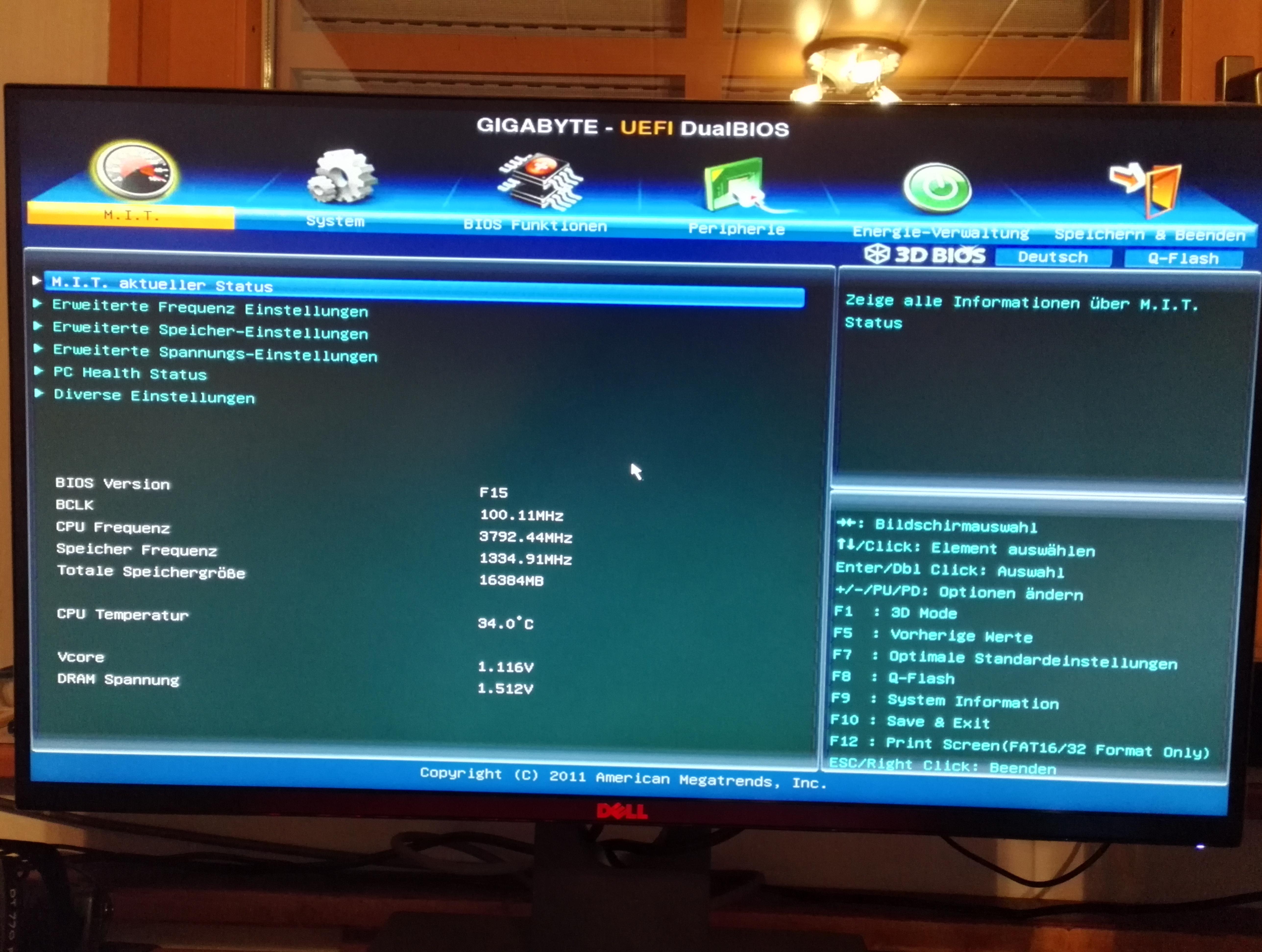

Hallo!
Ich habe meinen PC vor kurzem neu aufgerüstet und möchte demnächst meinen Prozessor etwas übertakten, damit der für die neuen Spiele nicht zum Flaschenhals wird...
Folgende Komponenten sind jetzt verbaut:
Gehäuse: be quiet! Dark Base 900 Pro
Prozessor: Intel Core i5 3570k (nicht übertaktet), LGA1155
Grafikkarte: Palit GTX1070 Super Jetstream
Mainboard: Gigabyte GA-Z77X-D3H Intel Z77 So.1155 Dual Channel DDR3 ATX
Ram: 16GB-Kit Corsair Vengeance Low Profile schwarz PC3-12800U
Prozessor Lüfter: Alpenföhn K2 - 120/140mm
Netzteil: be quiet! STRAIGHT POWER CM BQT E9-CM-480W 80+Gold
SSD: Samsung SSD 850 Evo 500GB
SSD no 2.: Samsung SSD 840 120GB SATA 6Gb/s
HDD: Seagate Barracuda 7200 1000GB, SATA 6Gb/s
Im normalen "Windows" Betrieb läuft der Rechner gut und leise.
Welche Daten sollte ich nun als erstes Umändern, damit ich meinen CPU später auf 4-4,5Ghz übertakten kann?
Ich fürchte mich, dass ich irgendwie etwas kaputt mache?!
Gerade in Bezug mit den Spannungen und Temparaturen habe ich so meine Schwierigkeiten. Weil nur den Takt auf 4Ghz anheben und alles auf Auto lassen, wirds wahrscheinlich auch nicht spielen...
Derzeit sieht das ganze so aus:
Bitte um eure Hilfe!
mfg und vielen Dank

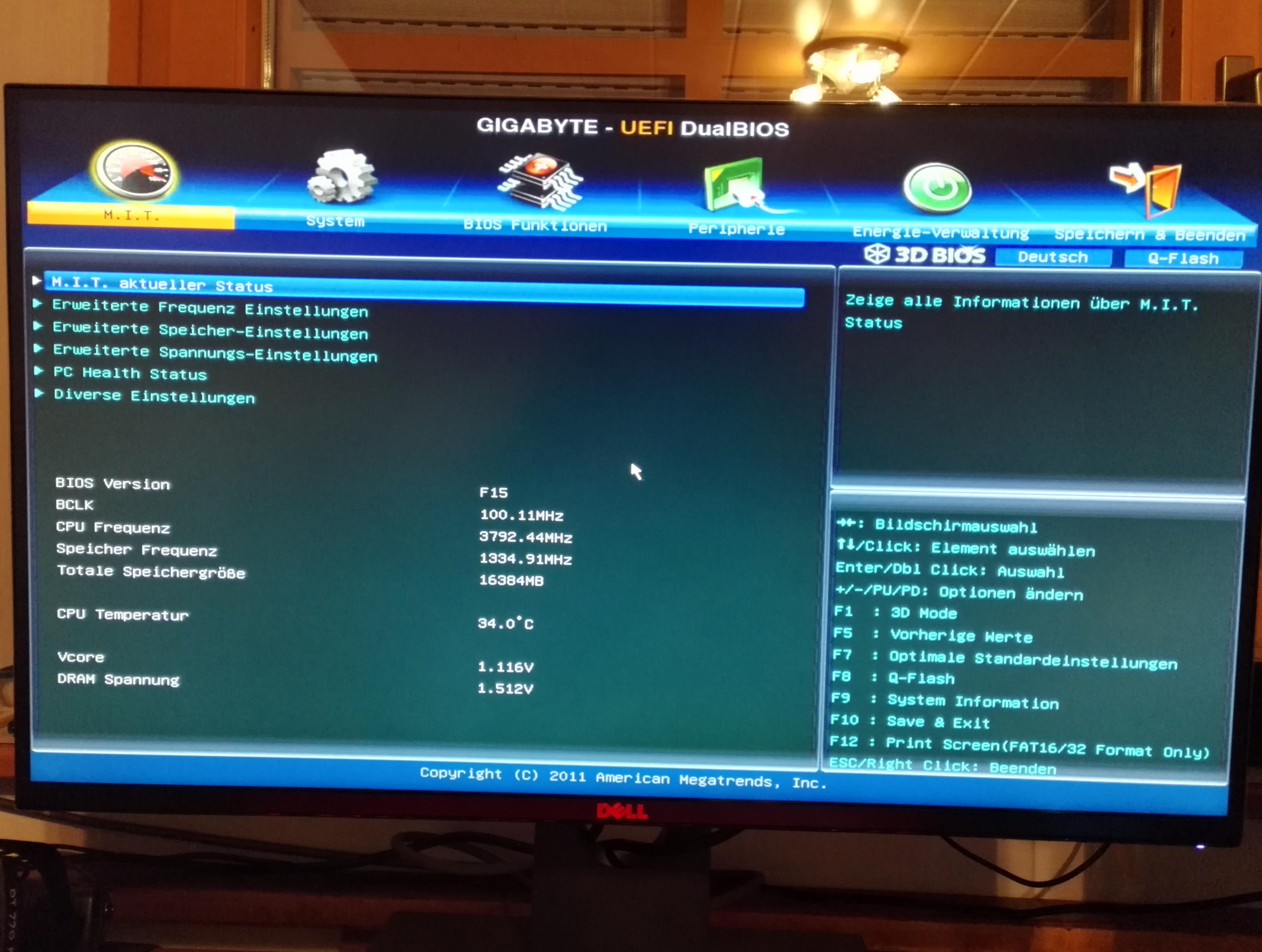

mfg und vielen Dank
Bei Erweiterte Frequenz kannst bestimmt den Multiplikator hoch stellen. zb 40x ist dann 4ghz. prime95 Und temperaturen checken und schauen ob es schon mal stabil läuft. Dann kannst mit core temp vcore auslesen
Dann mal weiter schauen !
So würde ich es machen.

CoreTemp zeigt die VID an, nicht die Vcore und ist daher nicht zu gebrauchen für das Auslesen der Vcore, dafür benutzt man Cpu-Z oder HWiNFO.
Und bezüglich der Spannungen kann nichts passieren, wenn ich erstmal nur den Multiplikator erhöhe?
Wenn die Spannung auf "auto" steht wird sie natürlich angehoben wenn du den Multi erhöhst, um wie viel kann dir keiner genau sagen, optimal ist der Wert jedoch so gut wie nie.
Bei meine Maximus VIII Hero hab ich tolle Automatische "OC Genie" oder wie sich das schimpft. Habs mal kurz probiert. Das Ding ballert mir 4,8 GHz 1,41 V rein, hab ich schnell wieder aus gemacht
-Wenn du übertakten willst, musst du dir immer einen relativ sicheren Punkt zum Anfangen aussuchen. Also nicht gleich mit 5GHz starten.
- Spannung auf "Auto" stellt meist viel zu hohe Werte ein
- Takt einstellen den du willst und dann per Offset die Spannung einstellen bis stabil
- oder Spannung einstellen und den Takt solange anpassen bis stabil ist.
Mein Beispiel: Ich hab mit 4,2 GHz (alle Kerne) und Offset -0.100 V angefangen und gemerkt die Kiste läuft stabil. Dann hab ich Offset in kleinen Schritten weiter reduziert bis ich gemerkt hab. Der PC macht -0.180 nicht mit. Dann zurück auf -0.170 und zack stabil. Dann 4,3 statt 4,2 GHz eingestellt zack stabil. Dann 4,4 GHz eingestellt zack abgestürzt.
Erklärung zu Offset: deine CPU hat eine gewisse Spannung an jeweiligen Punkten/Auslastungen. Offset erhöht oder verringert nun diesen Wert um so viel wie du bei + oder - Offset eingestellt hast.

Weils gerade passt: Ich habe bei mir auf dem Board für den Offset auch eine Auto-Funktion, neben + und -. Kann ich das so verstehen, dass das quasi von -0,100 V bis +0,100 V arbeitet. Je nachdem was der CPU eben braucht.
Wäre z.B. 4Ghz ein guter Start für den Anfang? (Ich denke sogar das ich nicht mehr wie 4Ghz brauchen werde)
Welche Spannung bzw. Offset wäre dann in etwa eine Möglichkeit zum einstellen? Ich weiß, jede CPU ist anders aber eventuell habt ihr einen Anhaltspunkt.

Was hast du denn für eine CPU? 6600K oder 6700K? Mein 6600er läuft sogar undervoltet auf 4 Ghz mit allen Kernen (Offset -0,05). Ich würds einfach mal mit der Standardspannung probieren.

Wenn Diese der ausgeloteten Spannung entspricht, spricht doch nichts dagegen.
