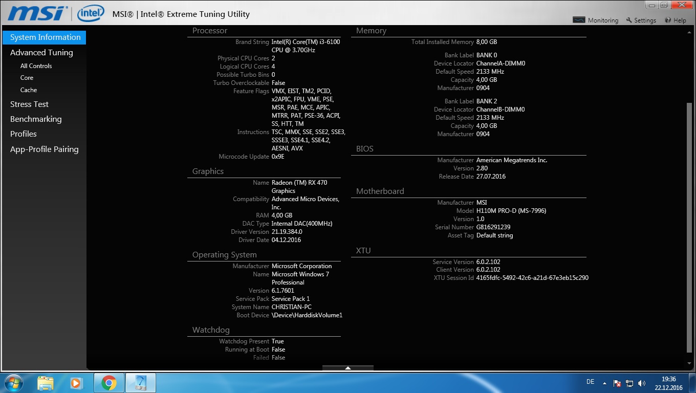

Hallo , ich würde gern meine Intel I3-6100 Übertakten.
Ich hatte vor kurzem noch eine AMD Black Edition da ging sehr einfach :).
Ich wollte über das Intel Extreme Tuning Utility den Referenz Takt step bei step anheben aber leider ist bei 100Mhz anscheinend schluss?
liegt es vielleicht am Mainboard? Zur Kühlung verwende ich eine Wasserkühlung.

Dir ist klar, dass ein 6100 offiziell kein OC unterstützt?
