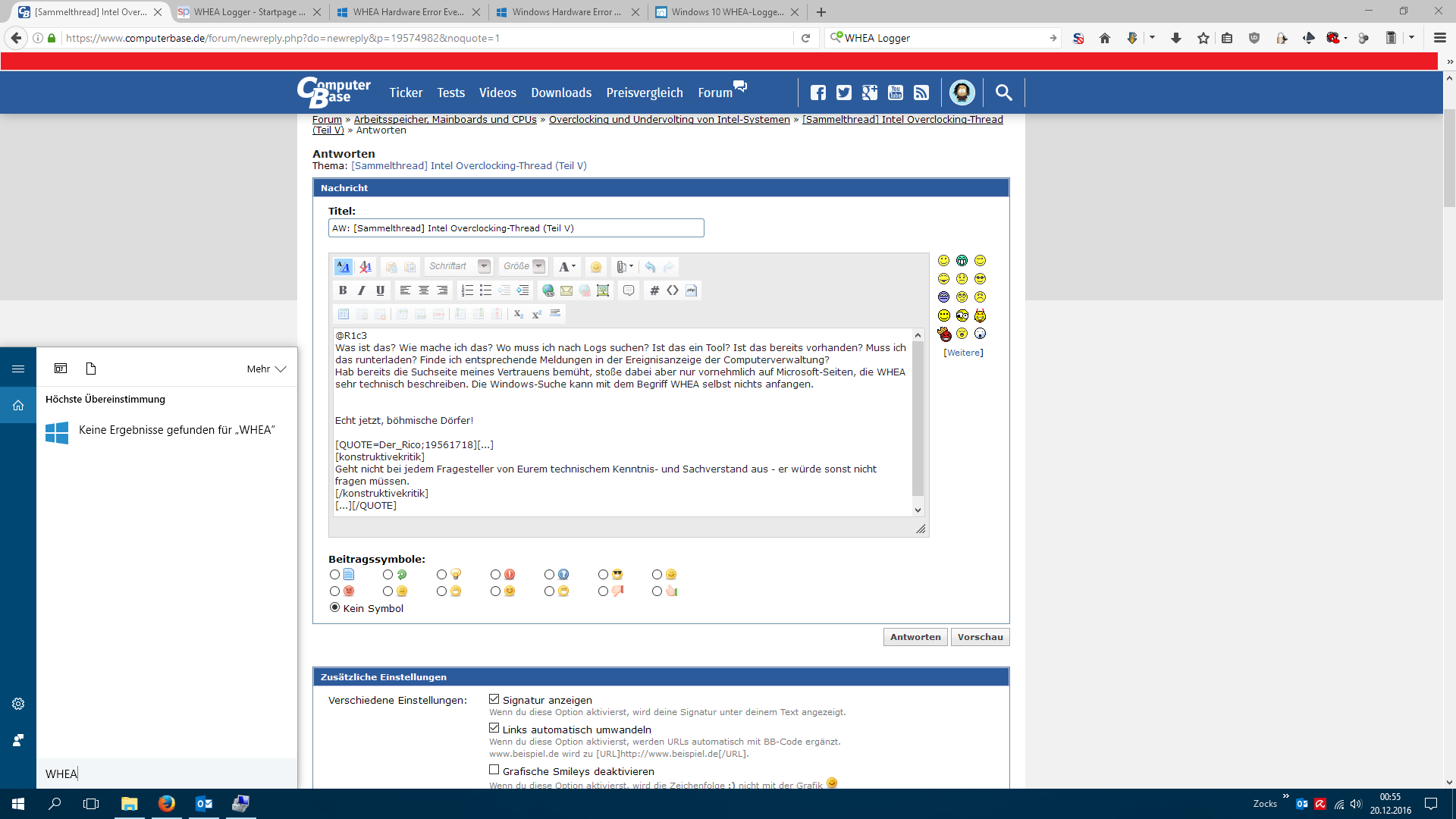

Was ist das? Wie mache ich das? Wo muss ich nach Logs suchen? Ist das ein Tool? Ist das bereits vorhanden? Muss ich das runterladen? Finde ich entsprechende Meldungen in der Ereignisanzeige der Computerverwaltung?
Hab bereits die Suchseite meines Vertrauens bemüht, stoße dabei aber nur vornehmlich auf Microsoft-Seiten, die WHEA sehr technisch beschreiben. Die Windows-Suche kann mit dem Begriff WHEA selbst nichts anfangen.
Echt jetzt, böhmische Dörfer!

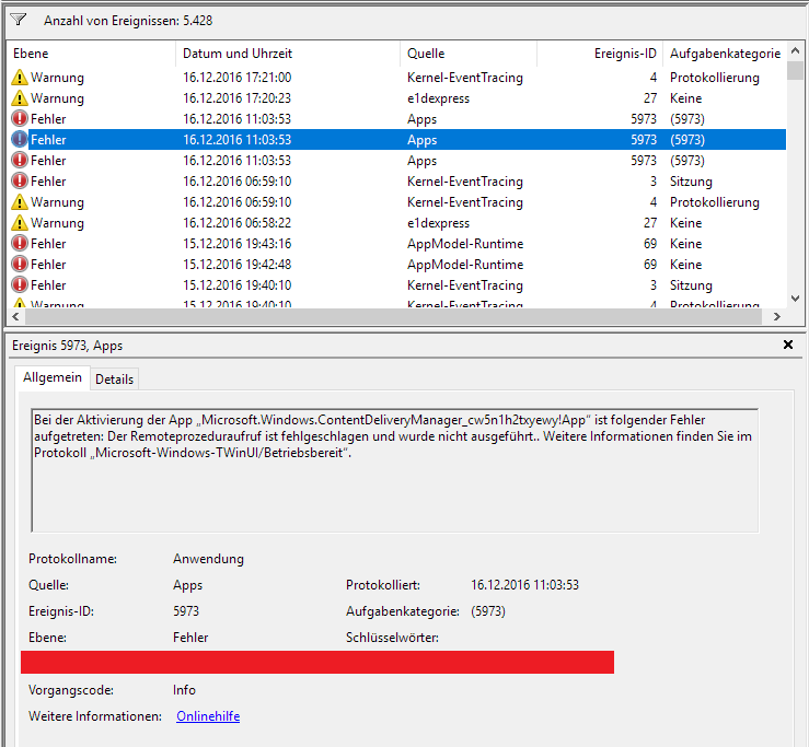

In dem Zeitraum werden insgesamt drei Fehler gelistet (markiertes Event):
Ich weiß nun nicht, ob dies Hardwarefehler sind (wahrscheinlich nicht, wenn ich das richtig interpretiere), oder ob dies App-Fehler sind, die sich auf prime beziehen. Was meint Ihr?

Da dort nicht WHEA Logger steht sind es auch keine, die werden wirklich so gelistet, die App Fehler werden dir ja jeweils beschrieben wenn du sie auswählst (wie in deinem Bild sichtbar) und haben nichts mit Prime zu tun. Es ist normal dass in der Liste Fehlermeldungen gelistet sind, lass dich davon nicht verunsichern, für dich sind gerade wirklich nur WHEA Logger von Interesse.
Am besten alphabetisch sortieren nach Quelle. Dafür einfach oben im Bild auf Quelle klicken.
Da hat man alle Einträge an einer Stelle (falls welche da sind), man muss halt weit scrollen.

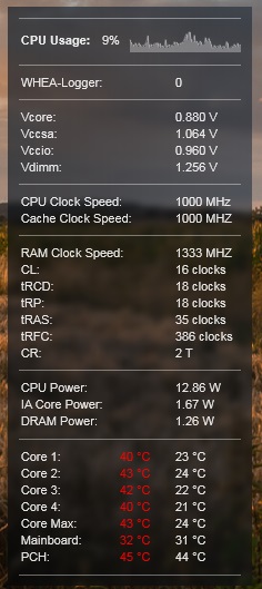

Man kann sich die Hwinfo-Werte auch via Rainmeter anzeigen lassen ... Letzteres hat den Vorteil, dass man alle relevanten Werte mit einem Blick erfassen kann.
