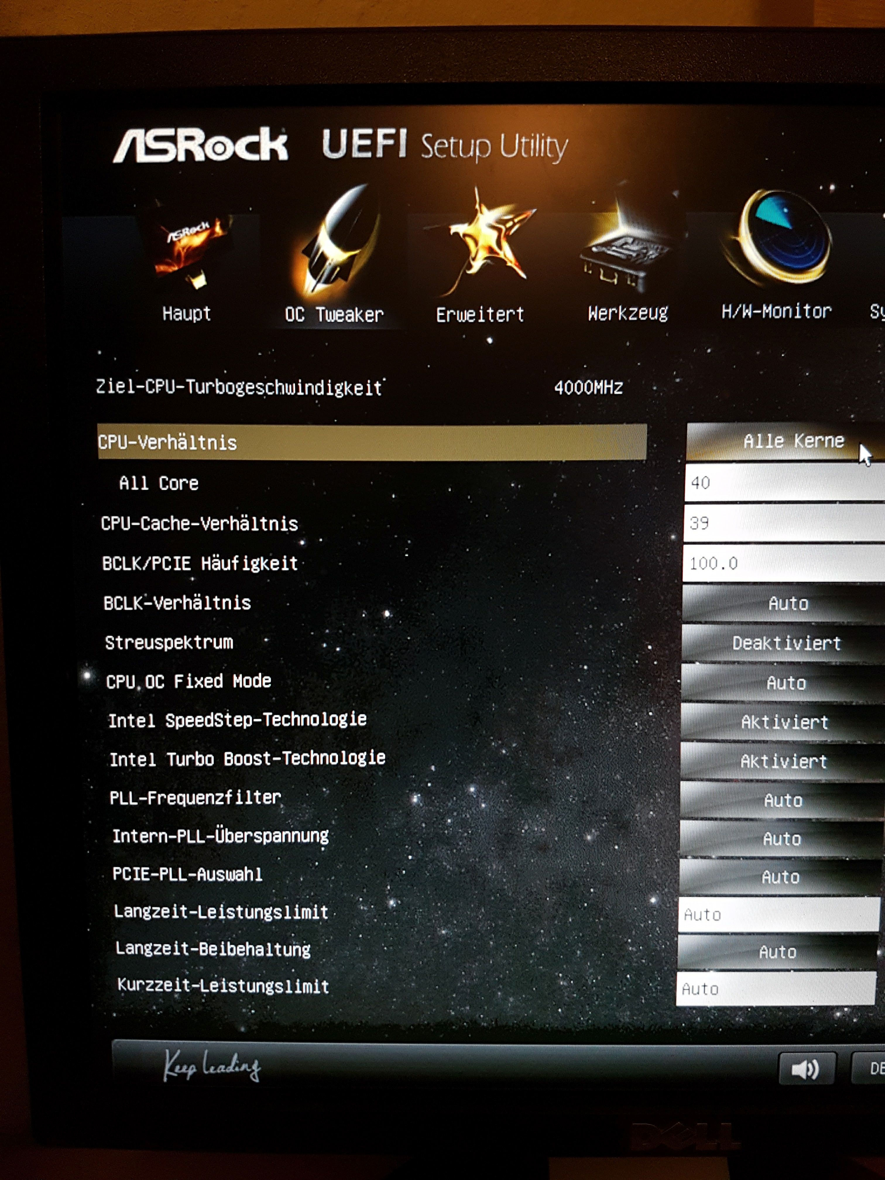

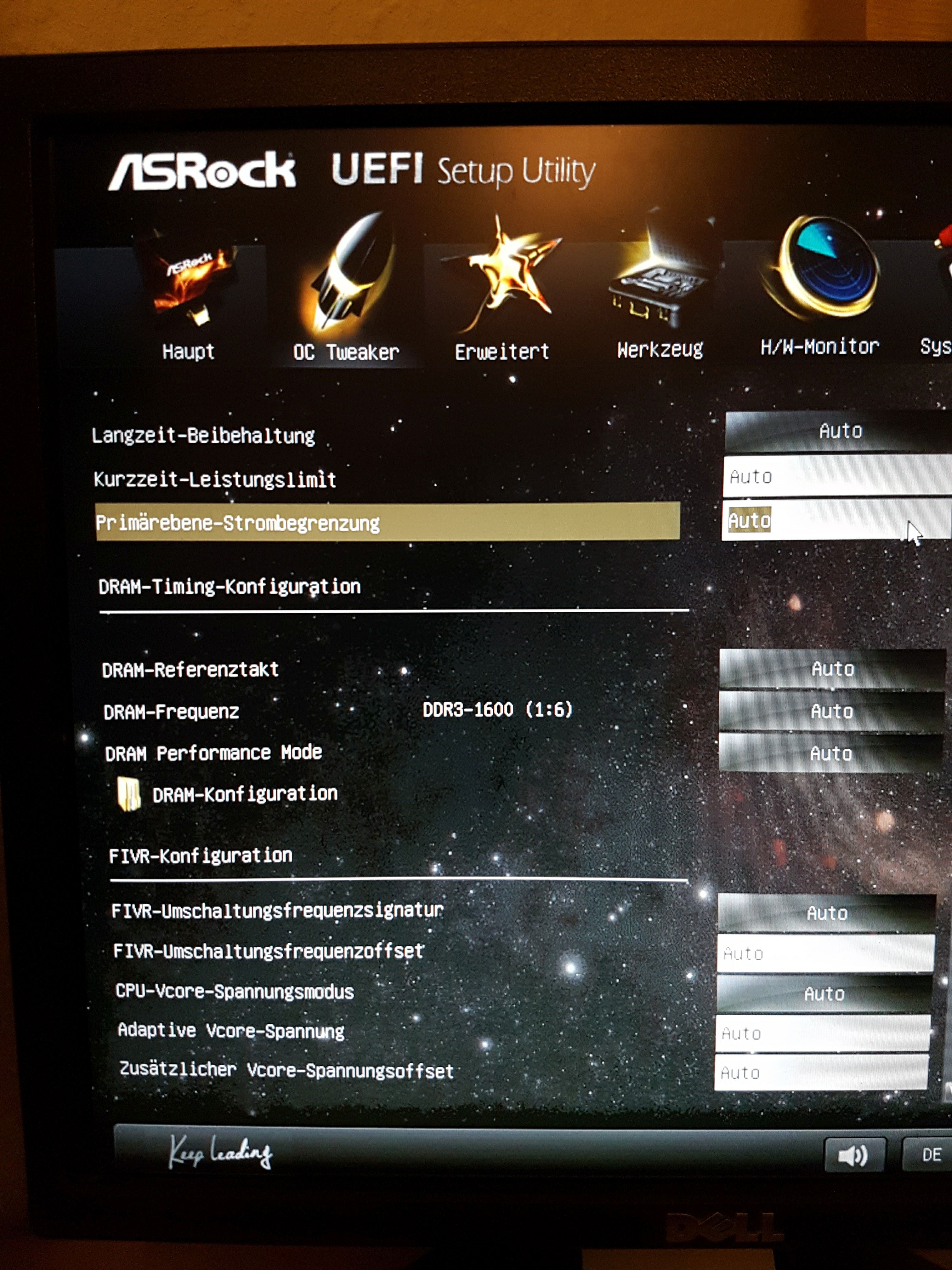

Windows 10 64bit
CPU Kühler Corsair H110i
Ich habe den CPU auf 4,7 GHz übertaktet mit einer CPU Voltage von 1,360 V.
Den RAM habe ich auf 3200 eingestellt ( wird aber bei Memory Clock 1,600 Mhz angeziegt!? ) und dieses XMP eingeschaltet damit das übertakten des RAMs überhaupt geht. Ich wollte eigentlich im Bios einfach Boost Mode einschalten so dass der CPU auf 4,4 GHz getaktet wird, da konnte ich dann sogar manuell noch im MSI Command Center auf 4,5 GHz stellen und es lief gut, ABER wenn ich Boost Mode im Bios anschalte dann kann man den XMP Modus für die RAM Übertaktung nicht mehr anmachen, daher habe ich manuell übertaktet.
Es läuft jetzt ganz gut im Game, zb. bei BF1 & 4, GTA5 und F1 2016
Max. CPU Temperatur 60° – 70°, ABER es schwankt immer so zw. 4,7 GHz und 4,5 bzw. 4,2 GHz im Spiel – je nach Spiel. Wenn ich bei CPU-Z schaue, dann sehe ich das wenn ich Prime95 starte der CPU sofort auf 3,5GHz runtergeht. Woran liegt das und wie kann ich das umgehen? Mehr als 4,7 GHz kommt nicht in Frage für mich da dann sogar 3DMark11 abkratzt, ich möchte einfach diese 4,7 GHz stabil laufen haben, im Spiel…Prime muss ich nicht haben denn wann hat man schon so eine Belastung wenn nicht mal im Spiel.
Was muss ich denn bei der CPU Core/GT Voltage Mode einstellen? Da habe ich Auto, und es gibt noch 5 Einstellungen – siehe Foto.
Fotos hänge ich ein paar mit dran.
Ich hoffe mir kann hier geholfen werden, LG Chris

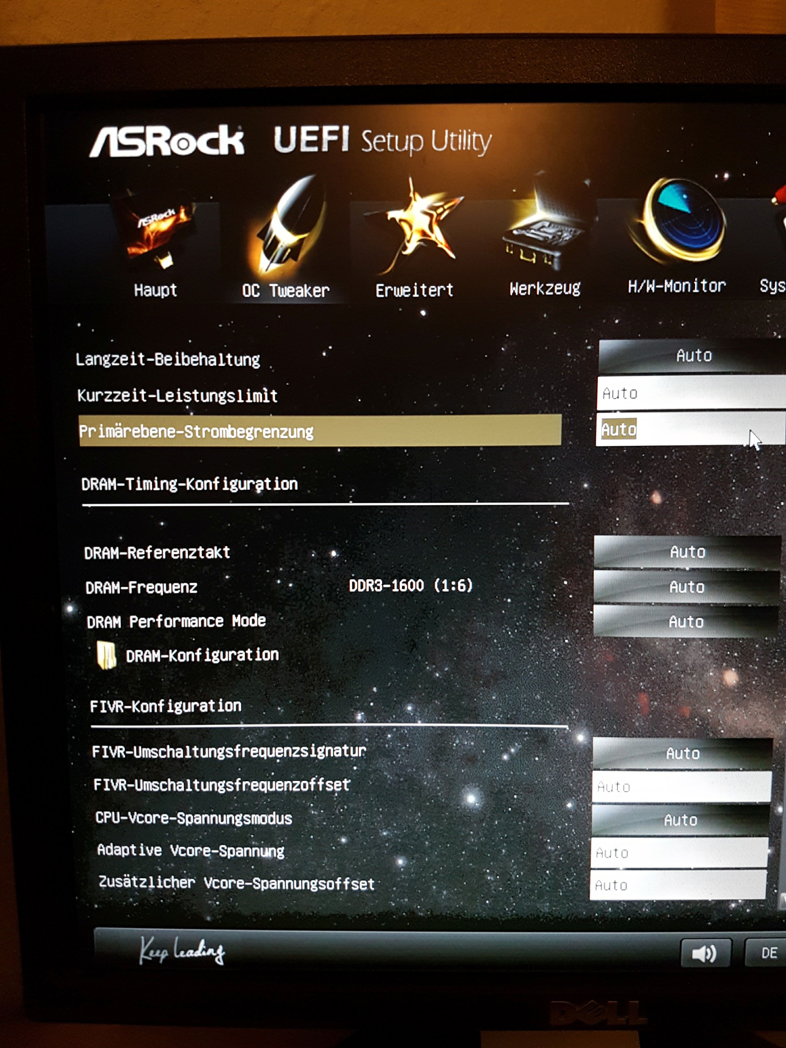

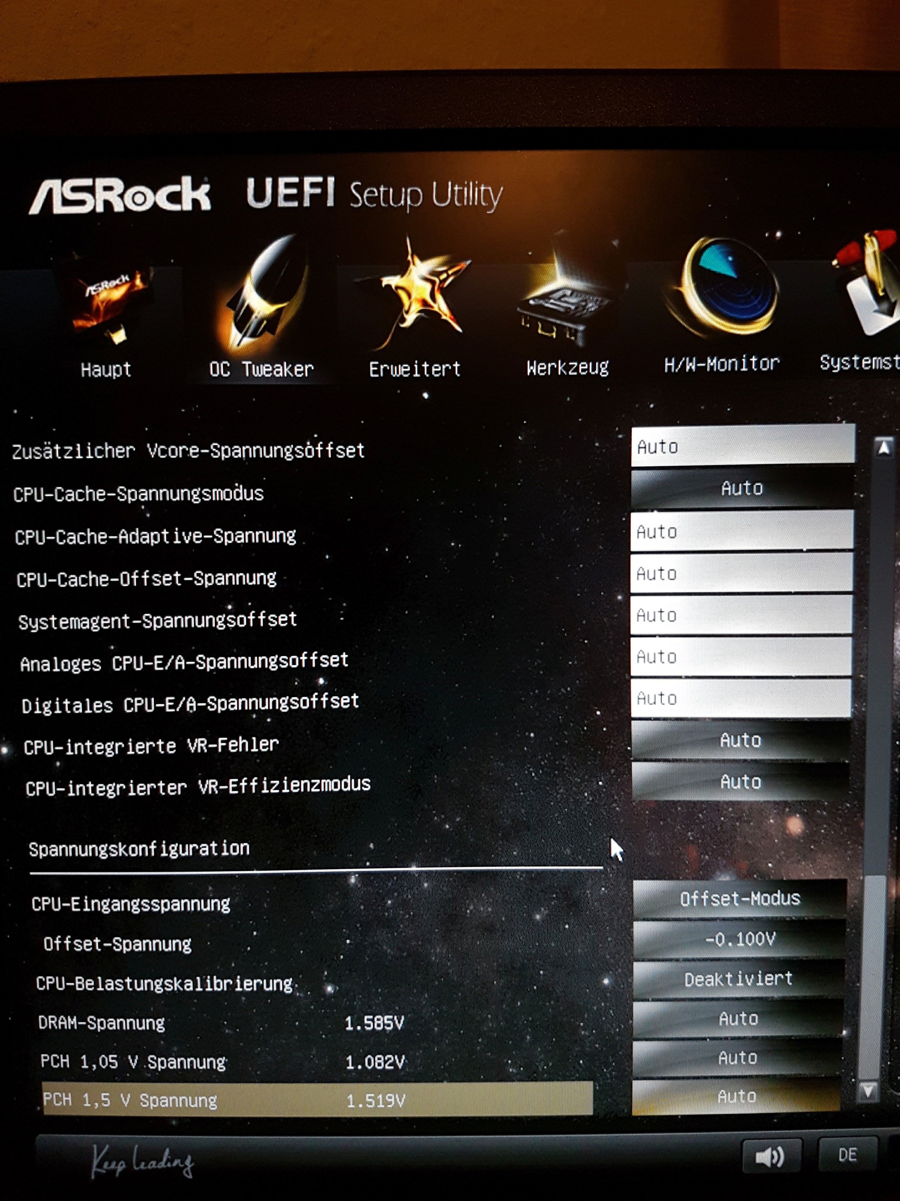

nach all den Jahren wollte ich jetzt mal mein i5 4570 k auf dem Asrock Z87 Pro 4 übertakten. Als Ziel hab ich mir erst mal 4 GHZ gesetzt. Leider habe ich das Problem, das mit den angehängten BIOS-Einstellungen der Core Voltage laut CPU-Z selbst im Idle (800 Mhz) nicht unter 1,119 V fällt. Ohne Übertakten fällt er im Idle bei 800 Mhz auf 0,709 V. Außer CPU-Verhältnis im 1. Screenshot und CPU-Cache-Verhältnis habe ich fürs Übertakten nichts verändert. Hat jemand eine Idee?
Danke
Danke

@chris
Man sollte auch manuell übertakten. Kein automatischer Boost-Modus.
Wenn die CPU nicht voll ausgelastet wird (wie z.B. in Spielen), kann es bei aktivierten C-States sein, dass ein oder mehrere Kerne mit vermindertem Takt laufen. Da brauchst du ein Programm, was alle Kerne gleichzeitig auslesen kann, wie z.B. HWiNFO.
Wenn unter Prime der Takt sinkt, drosselt wahrscheinlich das Powerlimit. Das musst du dann erhöhen bzw. rausnehmen.
@lhinny
Warum hast du Eingangsspannung -100 mV gesetzt? War das Absicht oder hast du das mit der Core-Voltage verwechselt?
Eigentlich ist es bei Haswell umgekehrt: Selbst bei fixer Spannnung wird eine Absenkung @idle ausgelesen, weil der Spannungscontroller auf der CPU sitzt. Das könnte bei dir einfach ein Auslesefehler sein.
Würde ich mal ein bisschen mit der VCore experimentieren. Vielleicht verhält er sich normal, wenn du von Auto auf einen anderen Modus wechselst.

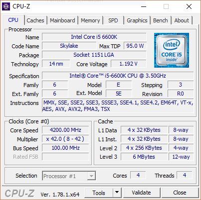

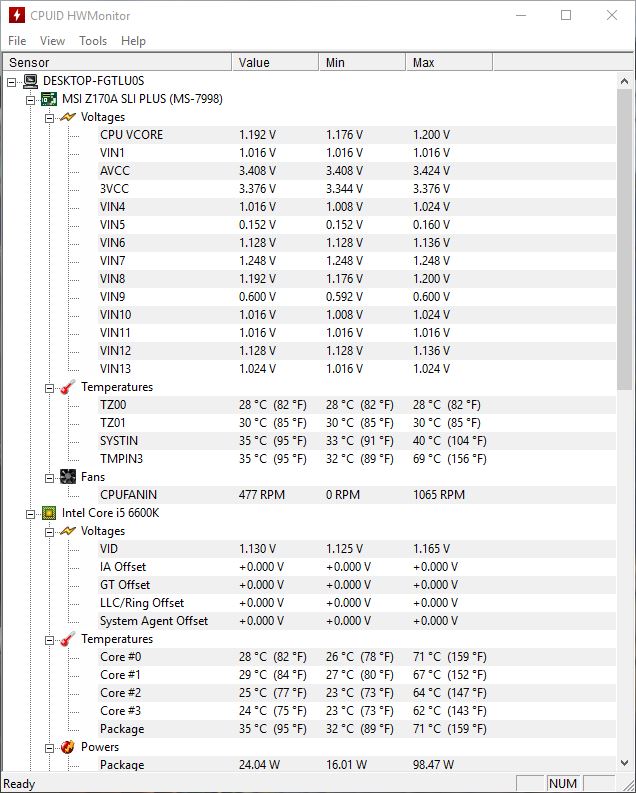

Aslan2000
Cadet 1st Year
- Jan. 2017
- 10
MSI Z170A SLI Plus
Intel Core i5 6600K
EKL Alpenföhn Matterhorn Black Edition
2x 8 GB Kingston HyperX 2666 MHz
MSI GTX 980 Gaming 4G
Seasonic G550

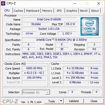

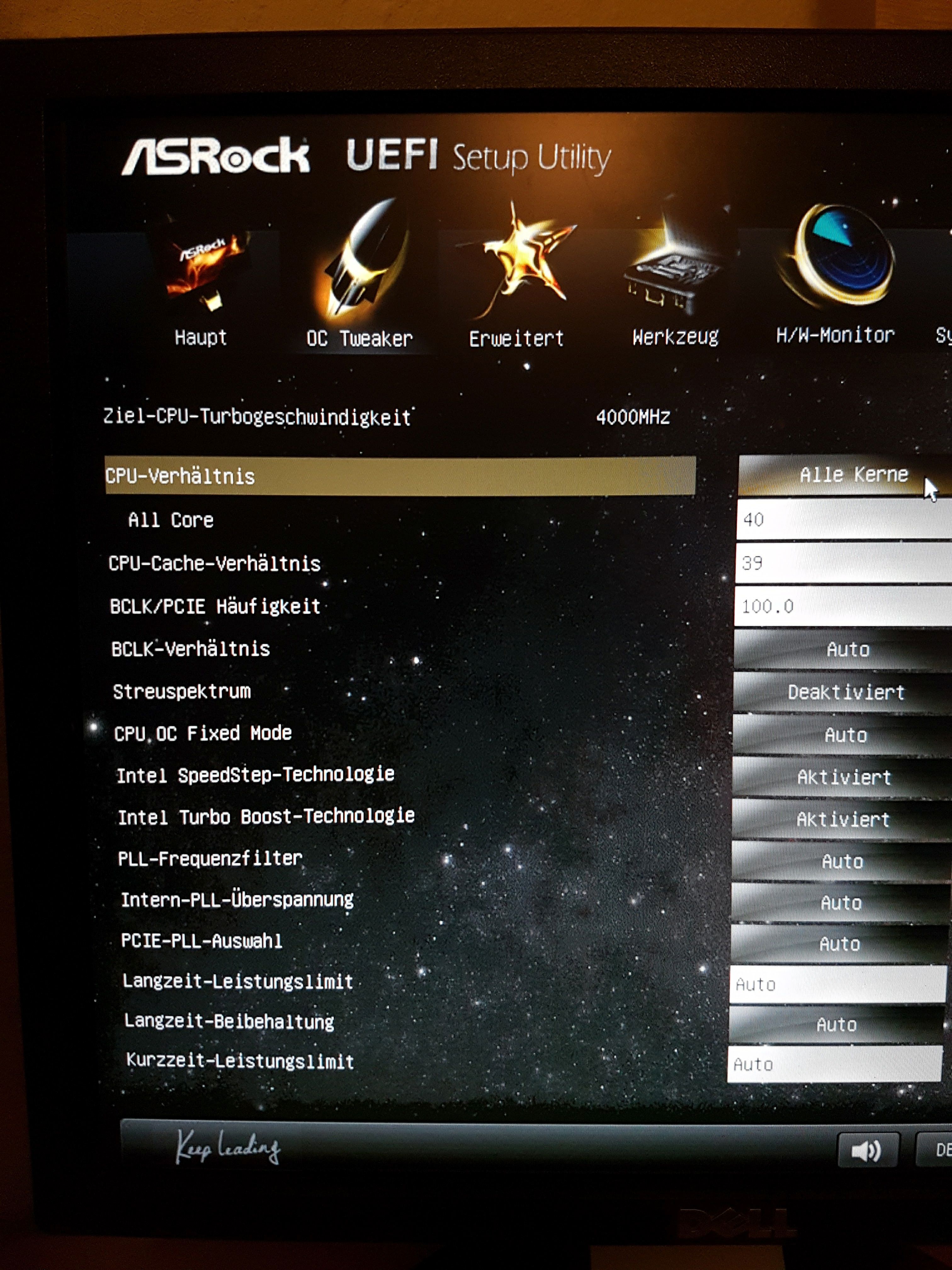

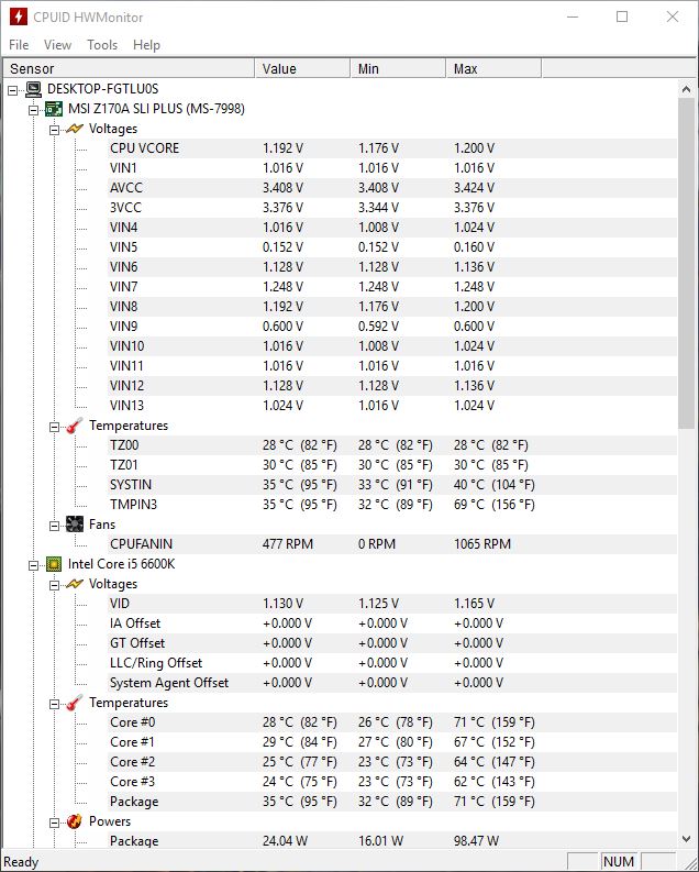

Habe auf 1,20V 4,2 GHz geschafft. Nach 30 Minuten Prime95 maximal 71 Grad erreicht
Ist das in Ordnung? Mehr als 4,2 GHz sind einfach nicht drin.

ToniMacaroni
Captain
- Juni 2008
- 3.444
Wenn du mehr als 4,2 Ghz willst, sind sowohl bei Spannung als auch Temp noch Luft nach oben. Wobei es wohl nicht das aller beste Exemplar ist, wenn bei 1,2 V @4,2 Ghz schon Schluss ist.
