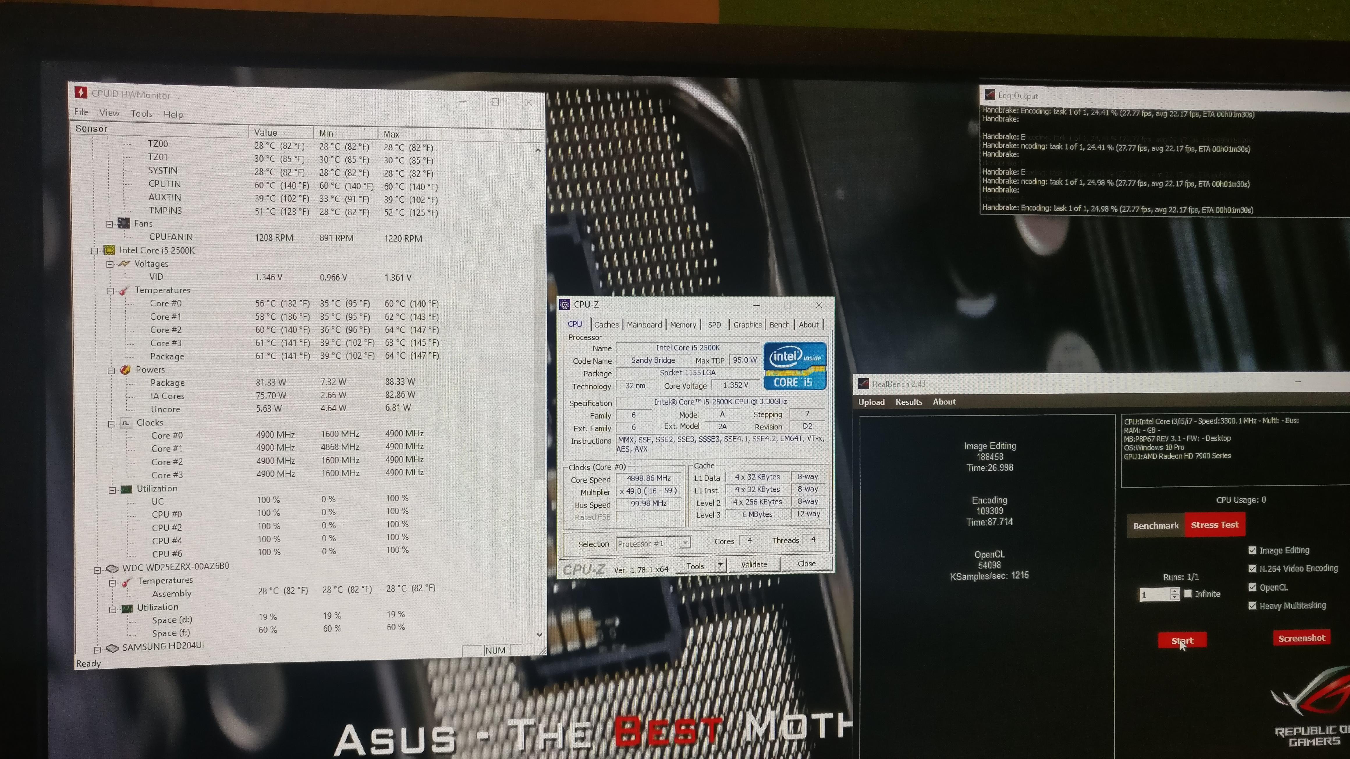

Mir war langweilig und ich habe gerade mal probiert meine jute CPU zu übertakten. Mir wurde sie doch nun etwas langsamer und ich kann die Mehrleistung gut in Battlefield 1 gebrauchen sowie in anderen Games oder Pragrammen. Habe ich da eine halbwegs gute CPU erwischt?
System:
i5 2500k @ 4,9Ghz
Asus P8P67 B3.1
Macho HR.02
Arctic cooling MX-4 (bereits 5 Jahre drauf)
Multiplikator 49
Offset + 100
effektiver Vcore 1,35V
Temperaturen max. 65 Grad
Asus Realbench
Cinebench: 661 Punkte / i7 3770 662 Punkte
