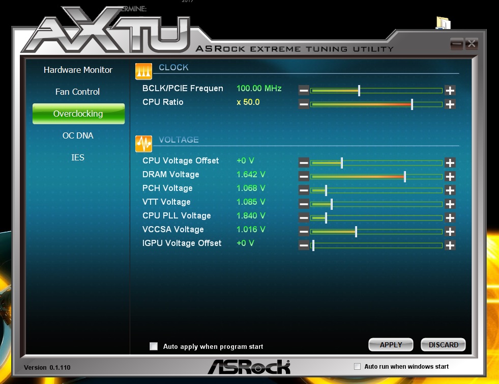

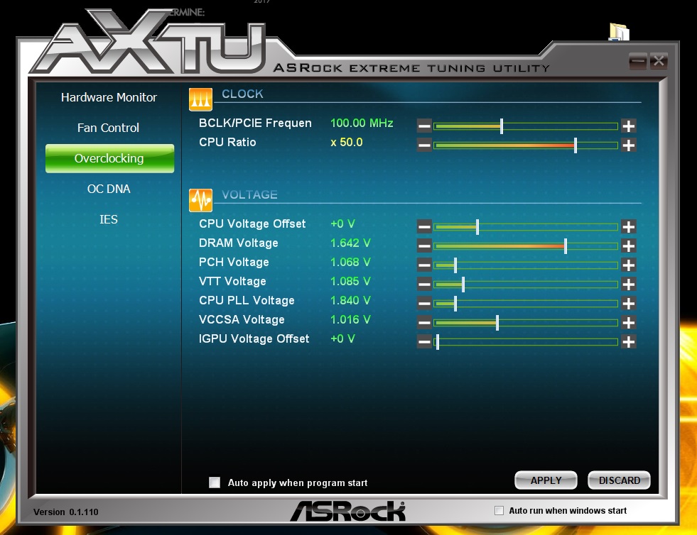

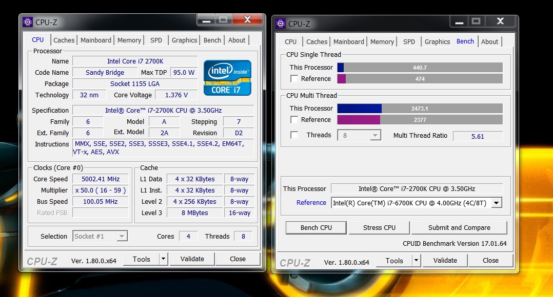

2700k
5Ghz Prime AVX stabil bei 1,380Volt unter Last mit Stromsparsachen an und Speedstep
Asrock z68 Extrem 3 mit Modbios (http://www.mdclab.it/intel-socket-1155-z68-extreme-3-gen3.html)
Vcore Fest auf 1,395Volt
LoadLine Level 1
Rest siehe Bilder und Signatur
Ruhe Stromverbrauche 75Watt ( ohne OC 55watt)
Prime p95v285 mit AVX FTT 1344k 315Watt ( ohne OC 162watt)
Ich möchte noch hinzufügen das die CPU ohne irgentwas zu verändern 4,4Ghz läuft und mit 5ghz seit über 4 Jahren läuft.
Keine Ausfallerscheinungen oder Probleme und unter 75°C im Prime Test !
Ohne AVX läuft die CPU 5,3Ghz im Prime aber nicht stabil in zb. Bf1.

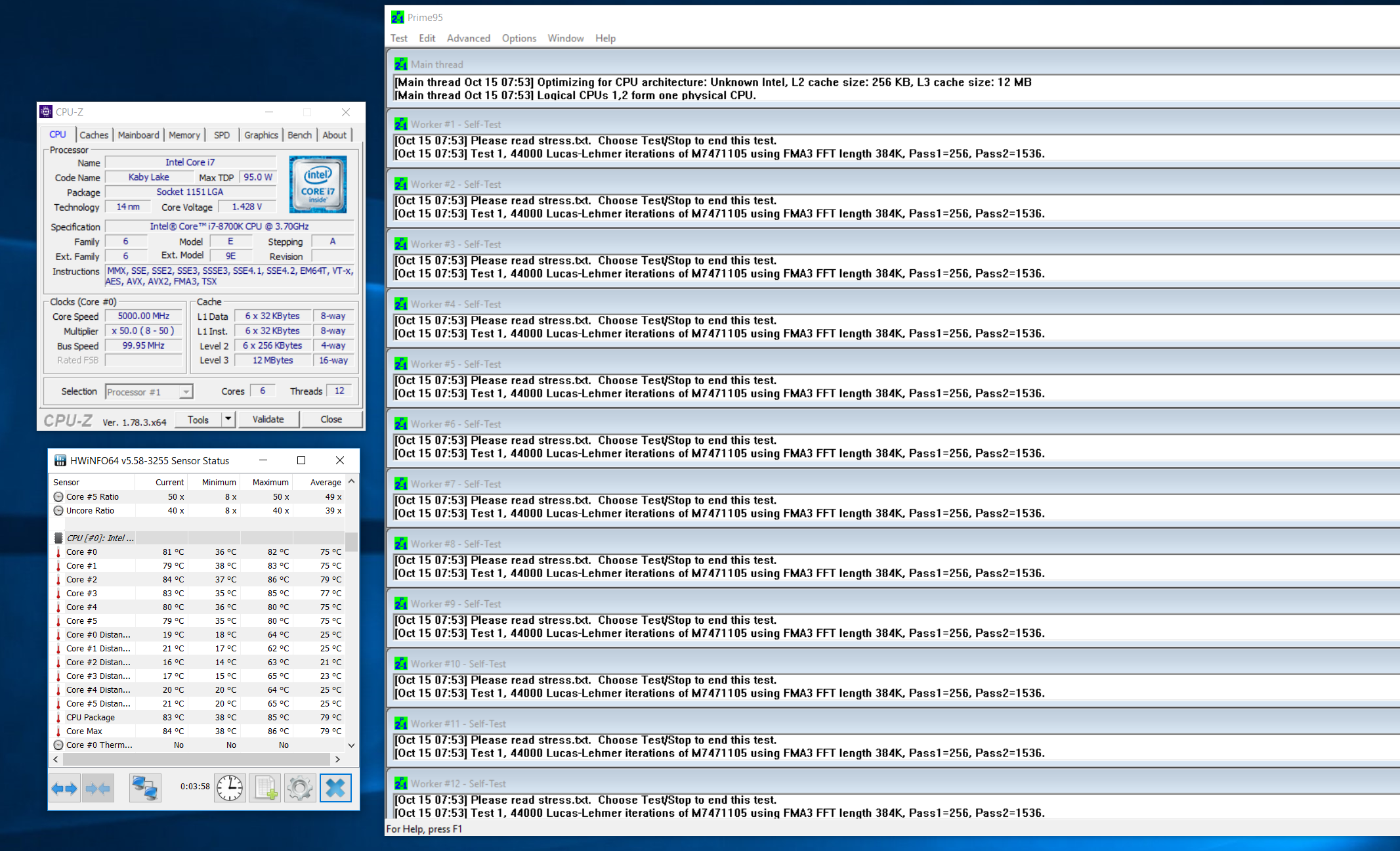

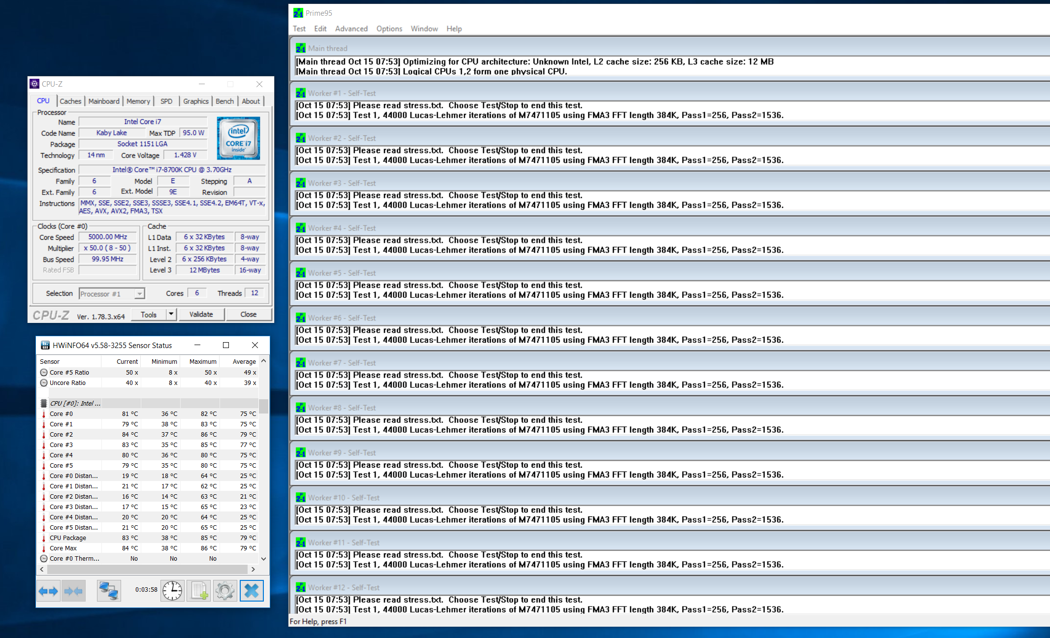

Hat schon jemand ergebnisse vom i7 8700K
Meiner will nicht stabil laufen bei 5.0 Ghz :(
1.390V und Nach 5-10 Minuten steigen Worker aus und dann geht die Temperatur extrem hoch.
Vorher 72-84°C und sobald ein Worker aussteigt gehen einzelne Kerne auf 86° bis 94° hoch.
5.0 Ghz würde ich schon gerne haben ( Psychologischer Wert ich weiß) :D

Ich raff das nicht. Prime kann ich nicht laufen lassen ... Prime läuft der erste Test so mit 68-70°C pro kern durch. Ist der Test auf einem Kern abgeschlossen oder auf 2-3 Keren, dann werden die anderen auf einmal total heiss. Innerhalb weniger sekunden auf 80-90°C. Vorhin ne Stunde GTA 5 mit allem auf Maxed out gezockt, 58-65°C maximal und die GPU heizt da auch mit.
Also irgendwie stimmt Prime mit nem 6/12 CPU nicht :D.
Wie gesagt, die CPU läuft auf 1.3V

Wie siehts bei dir mit Prime95 aus? Spackt der bei dir auch rum??
Bekomme meine CPU so nicht über 75°C . Ob GTA5, BF oder co. Aber prime geht NACH dem 1. test direkt auf 90°C+.
Hi, ne mit der Wakü bin ich bei Prime 95 max bei 85°C, in Games so zwischen 60 und 70°C

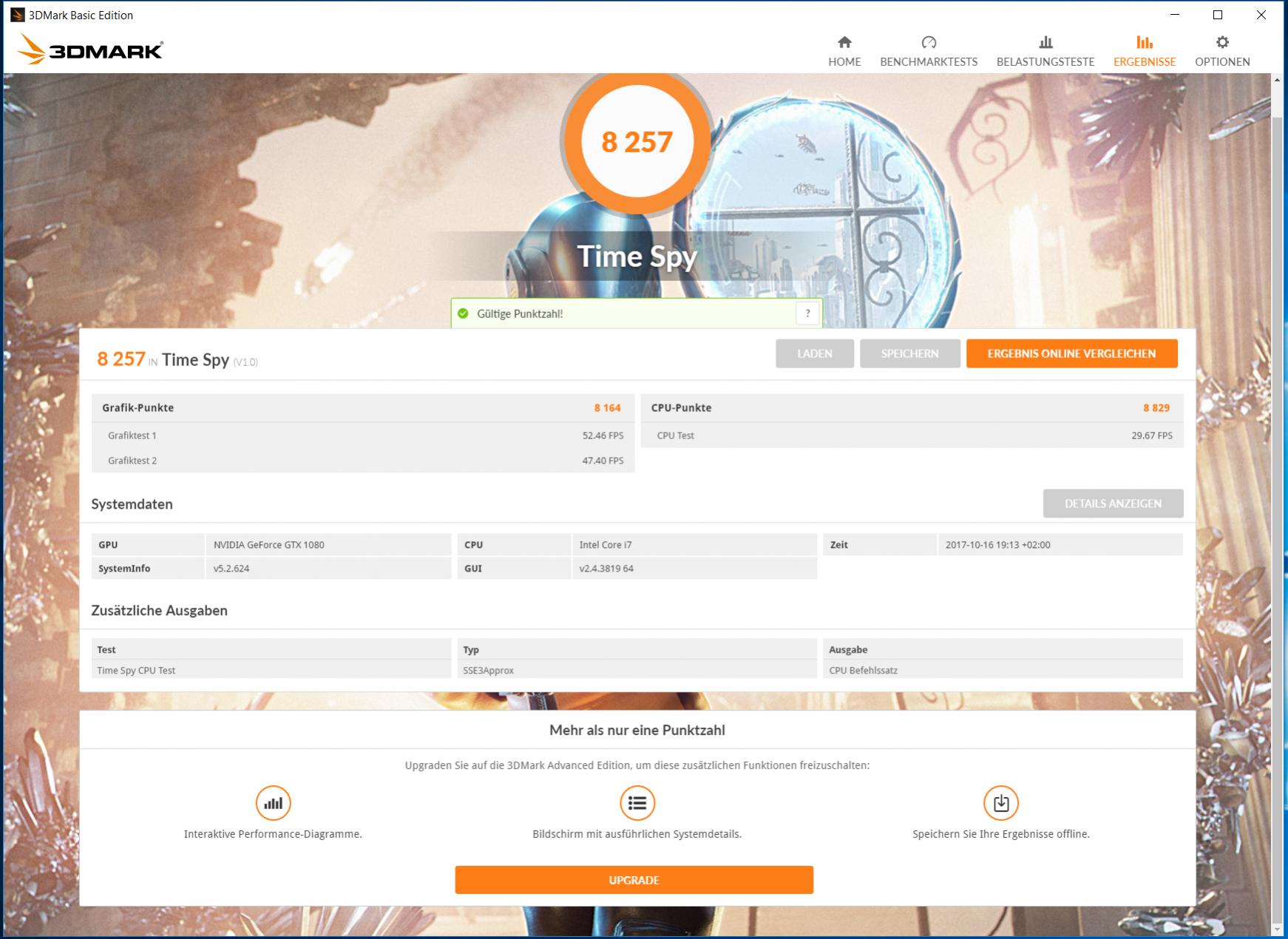

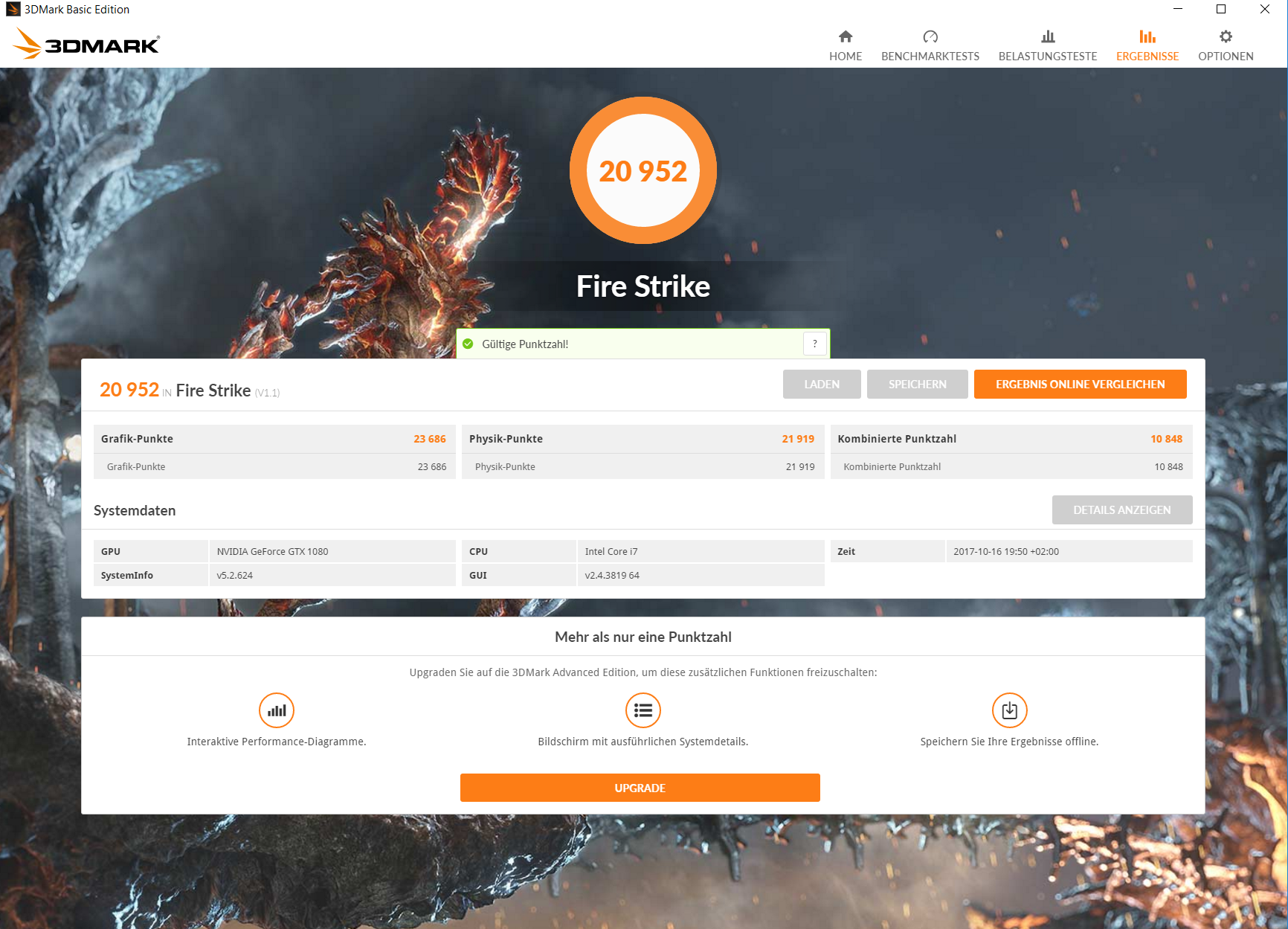

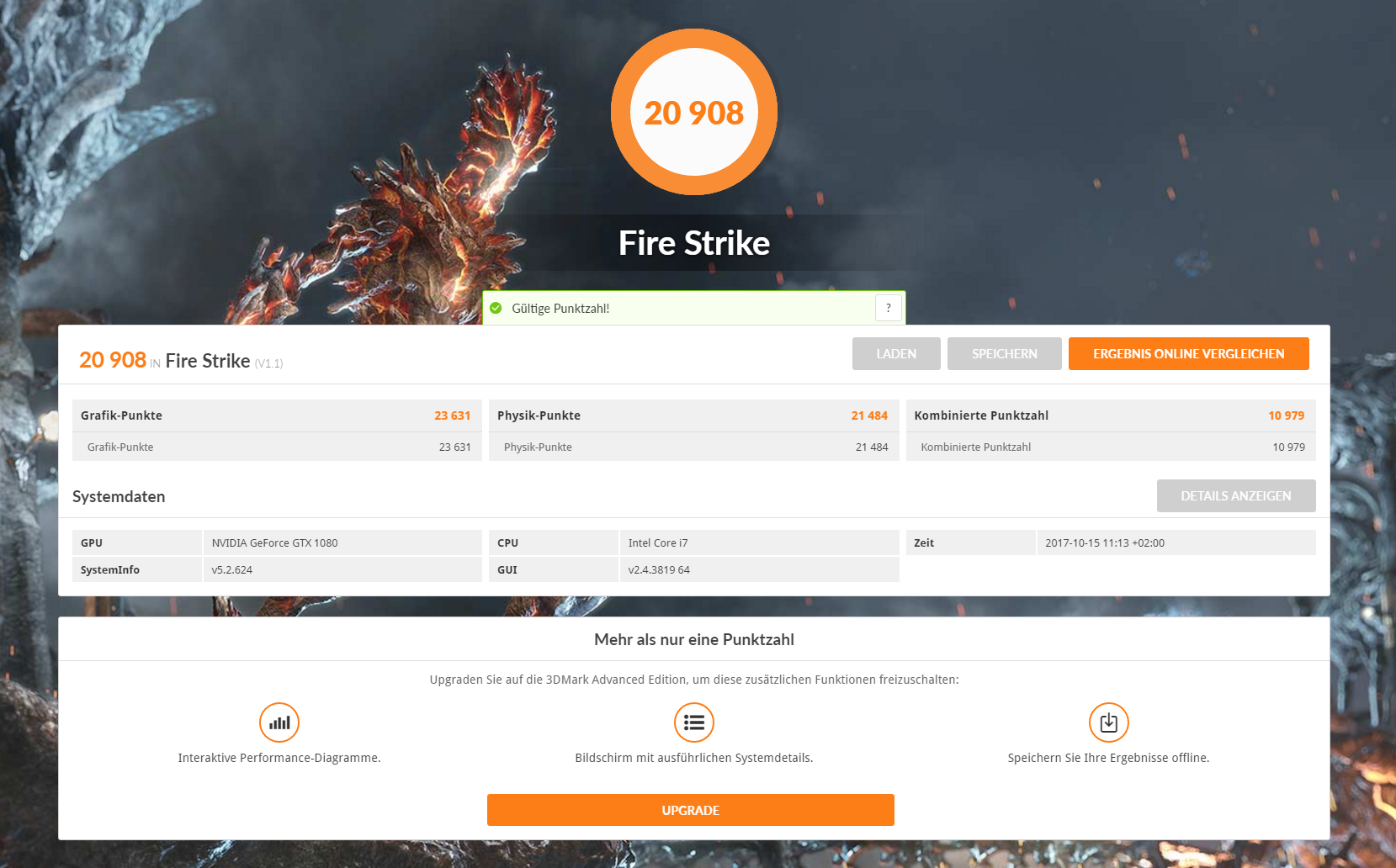

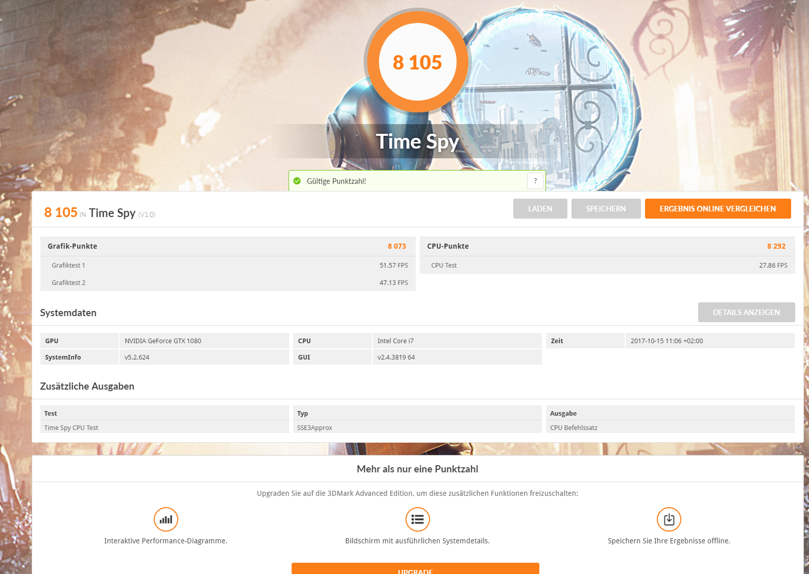

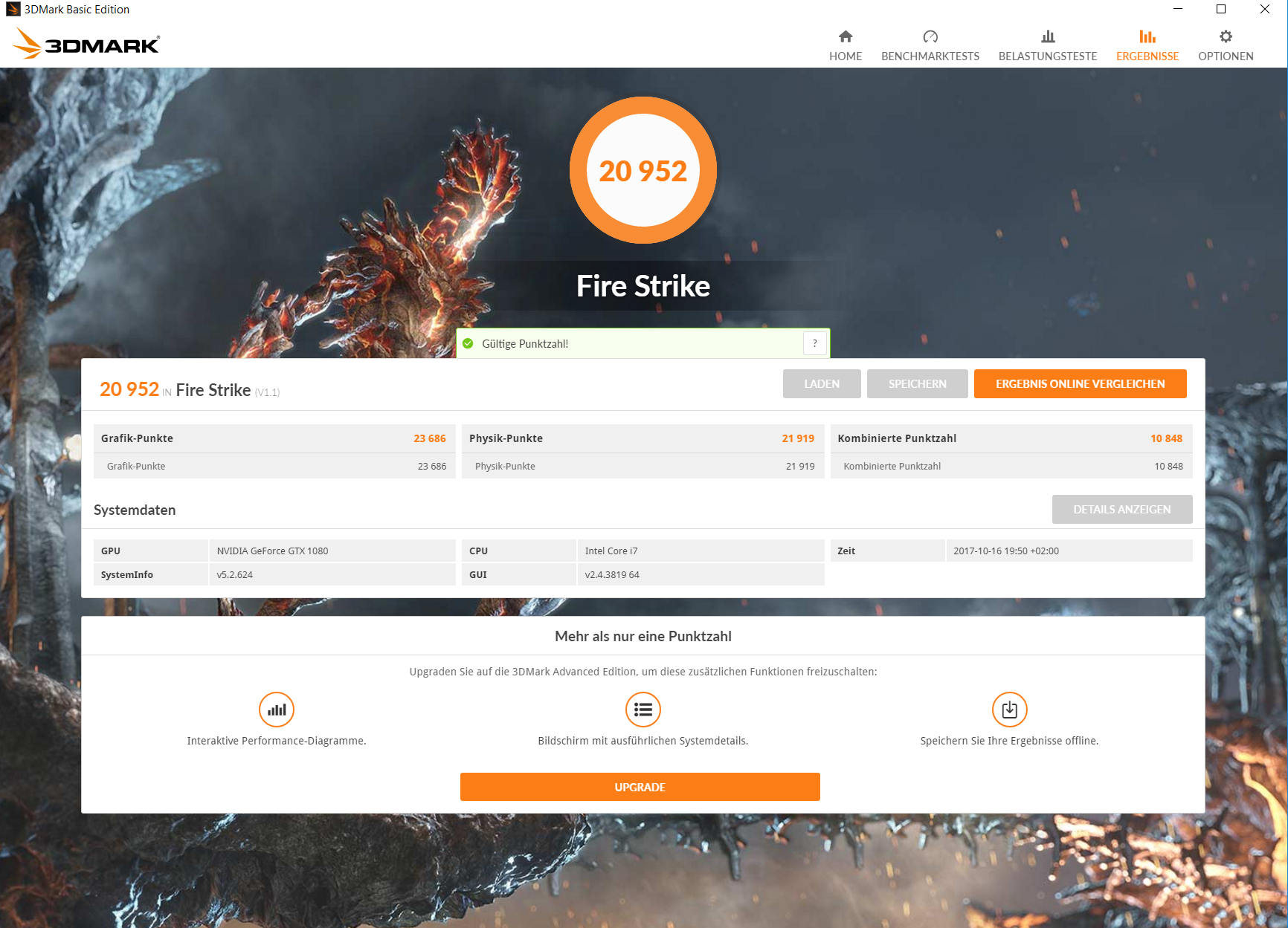

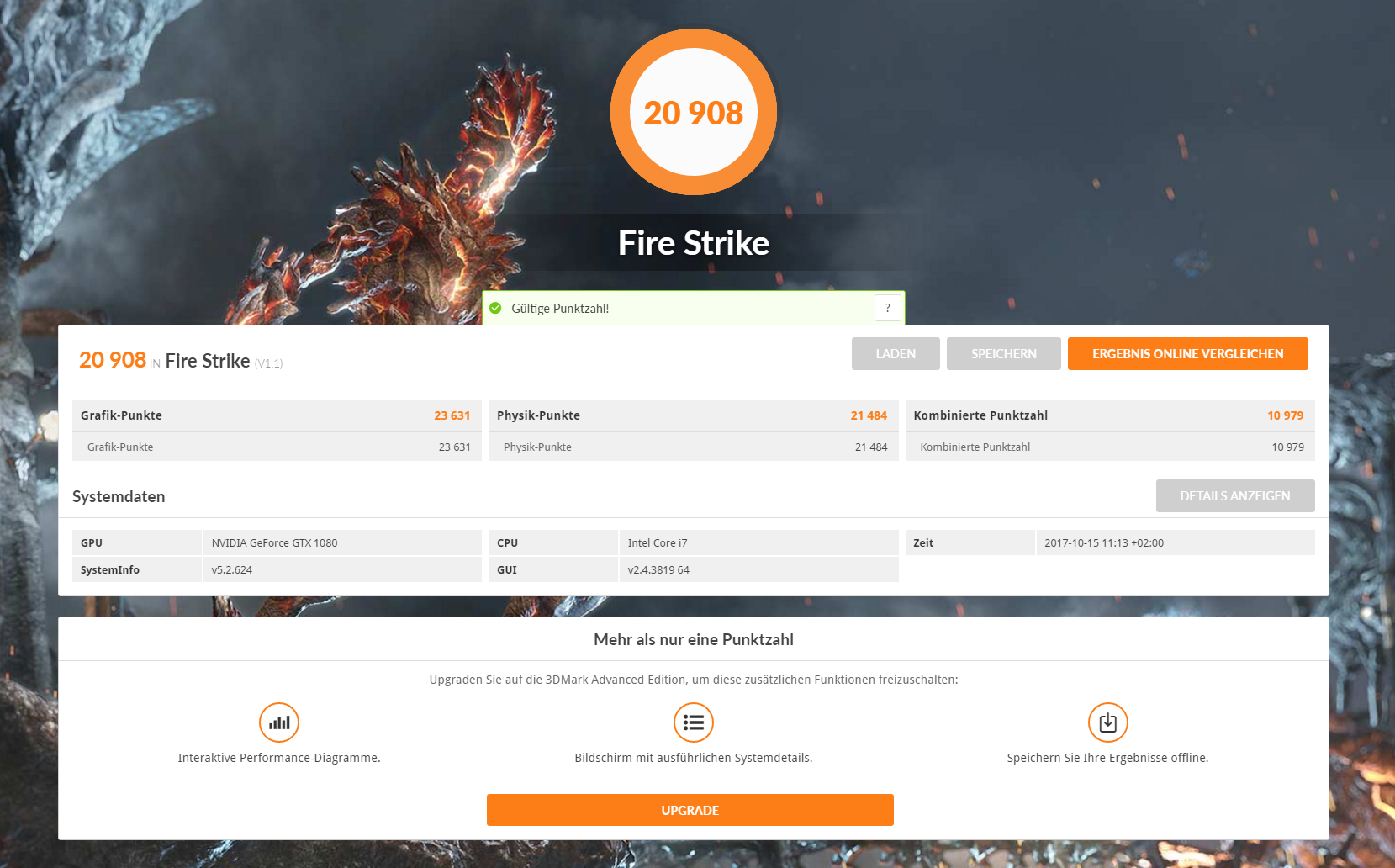

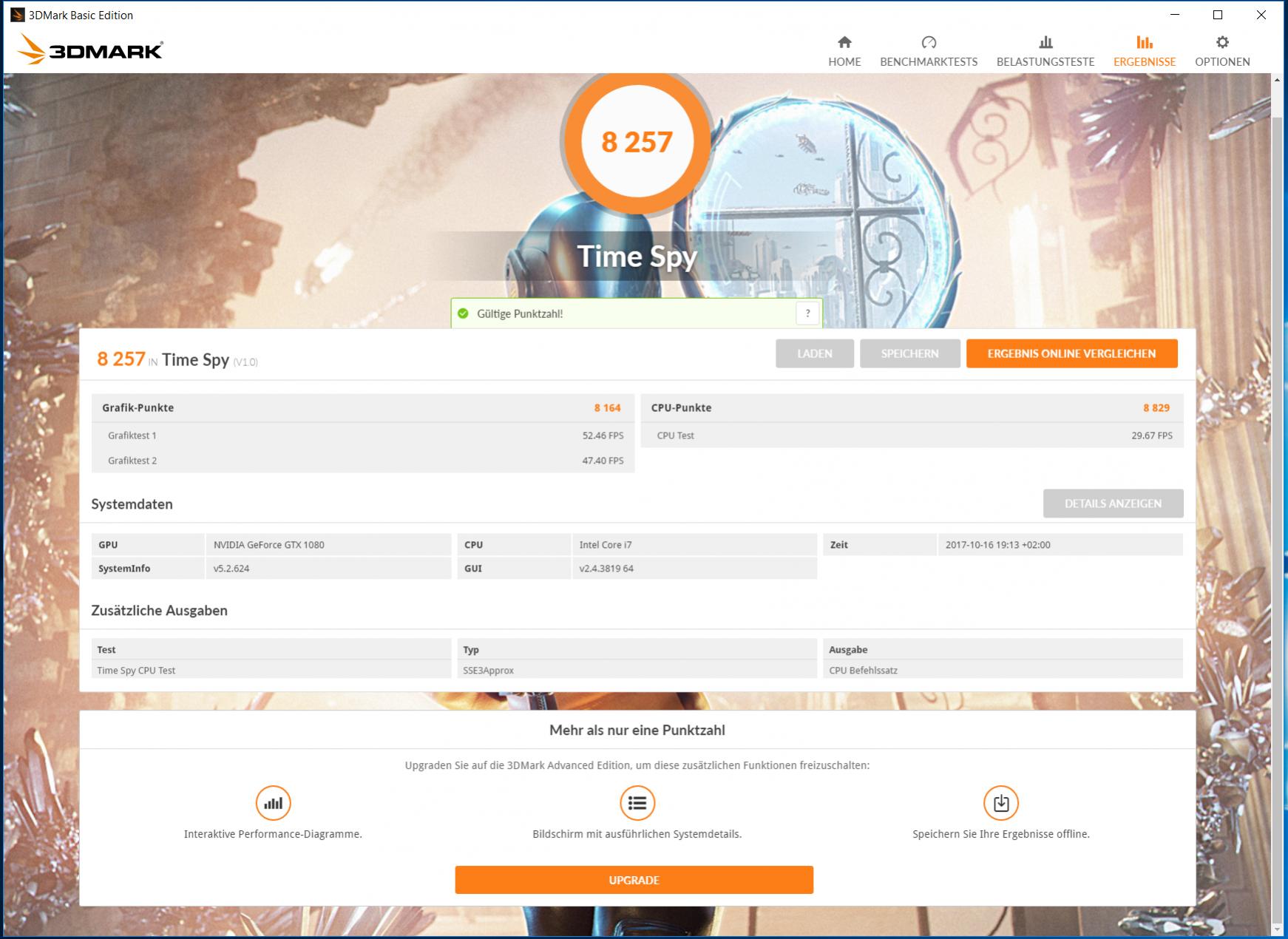

Hier mal Benchmarks, das wollten ja alle haben :)
CPU 4,8 Ghz und die 1080 läuft auf 2050 Mhz.
Was meint ihr zu den Werten?
Sieht doch super aus. Ich komme mit meiner 2 ghz 1080ti auf 24.800 Punkte. CPU Ergebnisse sind wie bei dir
Habe wohl nicht ganz so ein gutes Modell erwischt. Mal gucken ob ich den behalte. Hätte den schon gern auf 5GHz gehabt.
Ah ich finde das nicht wirklich tragisch, von 5 oder 4,8 Ghz ist eigentlich egal.
Nachtrag: Das letzte mal OC ist schon etwas her, daher habe ich vergessen, dass ich nicht umbedingt mit der aktuellsten Version von Prime testen sollte.
Habe natürlich mit 29.3 getestet und somit AVX angehabt, daher auch diese unglaublich hohen Temps.
Sehe ich das richtig, dass ich Stability Tests eher mit 26.6 machen sollte?
Dann muss ich alles wieder auf 0 setzen und von neu beginnen.
Vielleicht steigen da die Cores nicht so flott aus. Gespielt hatte ich testweise nämlich mal mit 5 Ghz und da lief zumindest 1 Stunde lang alles :), dann habe ich aber mit Prime95 Version 29.3 angefangen zu testen und da sind die Temps dann hoch und die Worker ab 90°C dann ausgestiegen
PS: Verständnisfrage:
Wenn bei prime ein Worker aussteigt, dann sehe ich das ja. Ist ein Worker= Ein Kern?
Wie sehe ich, wenn im Spiel ein Worker/Kern aussteigt. Resultiert das immer in einem Bluescreen?
In der Ereignisanzeige habe ich auch schon geschaut, aber da habe ich keinen Error oder so gefunden, der in Verbindung mit einem Kern abschalten oder so war.
Dann noch eine Verständnisfrage: Kann ein Worker aufgrund von Temperaturproblemen aussteigen? Oder ist das immer nur weil irgendwelche Spannungsfehler auftauchen?
Bei mir sind die Worker nämlich immer ab 80-90°C dann ausgestiege und ich habe mich mit 4,8 Ghz dann abgefunden.
Nein Aktuelle Version, aber in der local.txt CPUSupportsAVX=0, und ggf. CPUSupportsFMA3=0 da zuschreiben.
Ein Worker = Thread
Ein Thead erzeugt Fehler = CPU verrechnet sich. Kann zu allem führen von ruckeln über freez bis hin zum Absturz.
Spannungsfehler gibt es nicht. Entweder schaltet ein Transistor in der CPU in der dafür vorgesehenen Zeit auf den dafür vor gesehenen Spannungspegel, oder nicht. Schafft er es, dann ist alles gut, schafft er es nicht, dann gibt es Fehler.
Steigt die Temperatur, verschiebt sich der Arbeitspunkt der Transistoren und die Leckströme. Ab einer gewissen Temperatur wird der Halbleiter zum Leiter und schaltet gar nicht mehr, diese liegt aber unter halb der Tjunkton Max, die von Intel angegeben wird. Da es sich aber um eine stetige Funktion handelt, ist klar, dass der Übergang vom Halbleiter zum Leiter bereits bei geringeren Temperaturen seine Schatten vor raus wirft. im Klartext, bei 90°C kann ein auf Kante gefahrenes System instabil werden, obwohl es hingegen bei 70°C noch stabil läuft.

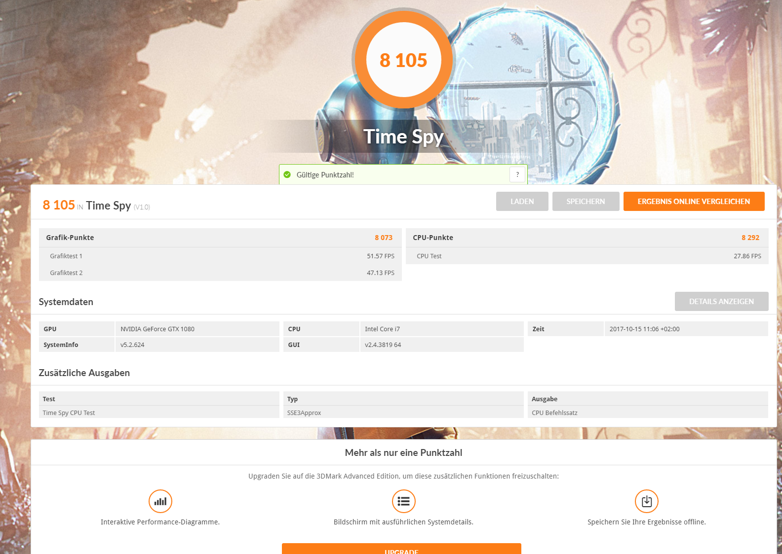

Hier meine endgültigen Bench Ergebnisse meines i7 8700K @4,9 Ghz und eine GTX 1080 @ 2050 Mhz.
4,8 Ghz @ 1,35V machen bei Prime ohne AVX 70-73°C
5,0 Ghz @ 1,41V (damit Stabil) machen bei Prime ohne AVX 80-95°C
5,1 Ghz habe ich direkt gelassen, das wären wohl 1,5V oder so :D
Nur zu Info: Meine CPU ist ungeköpft (Garantiegründe)
