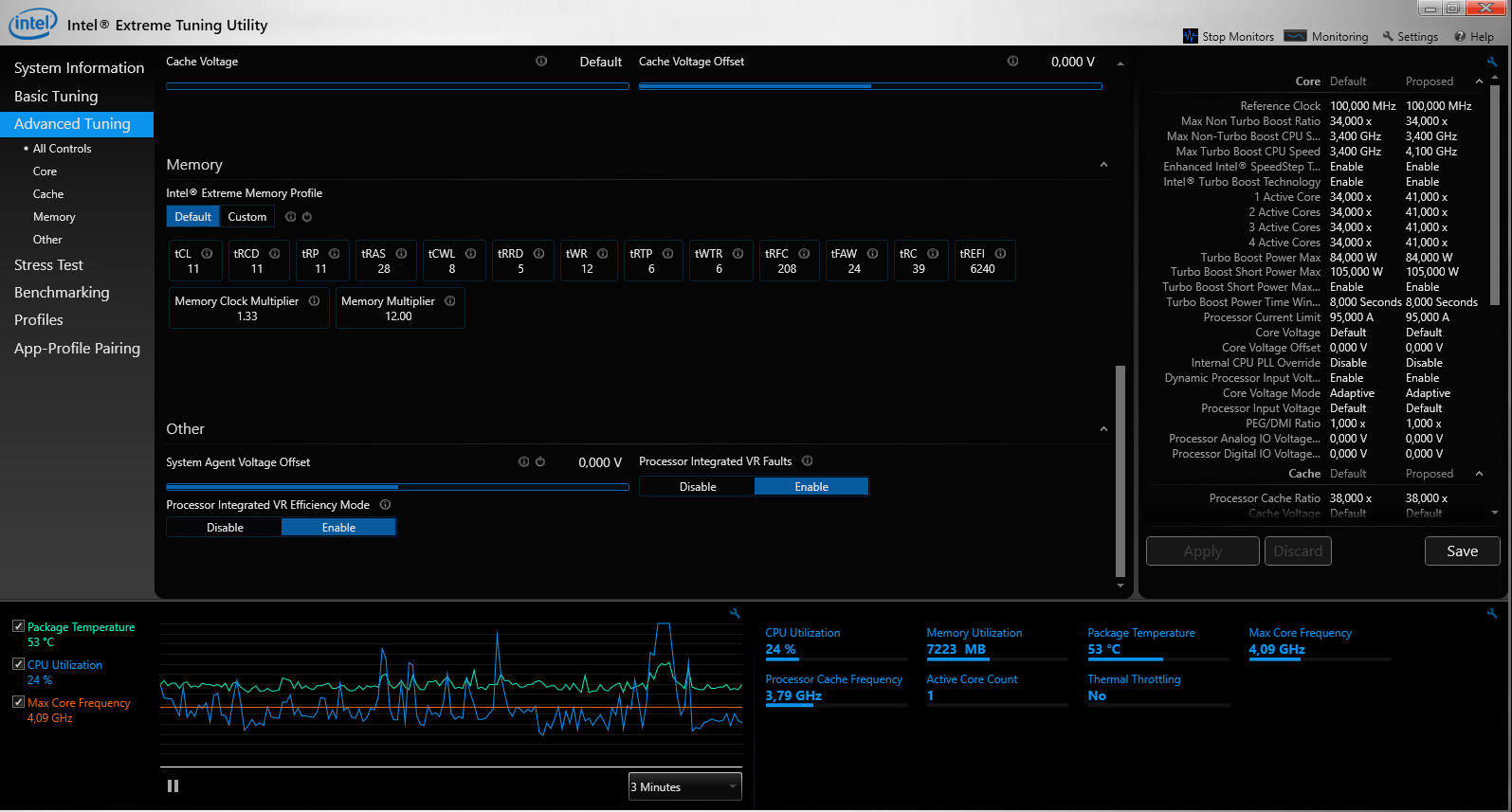

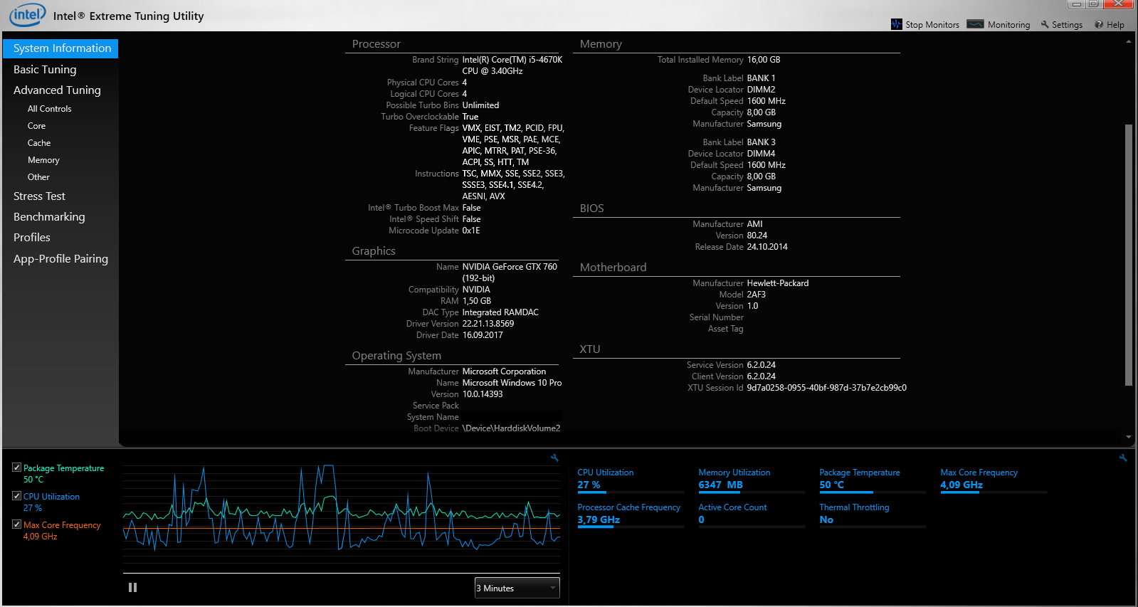

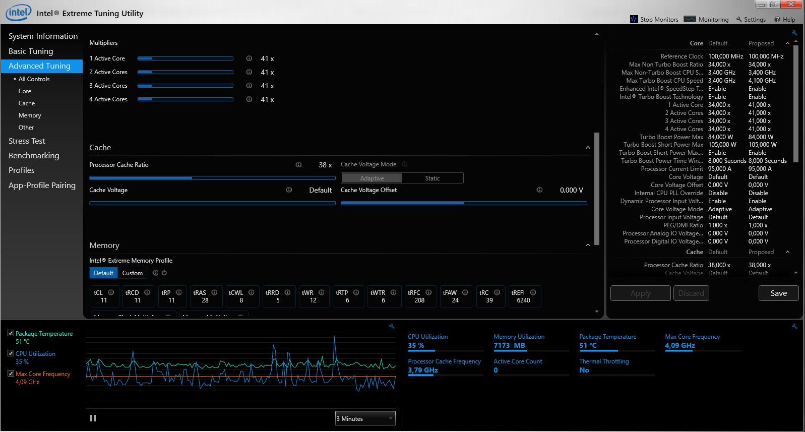

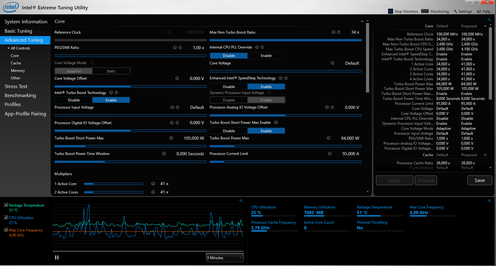

Liebe Community,

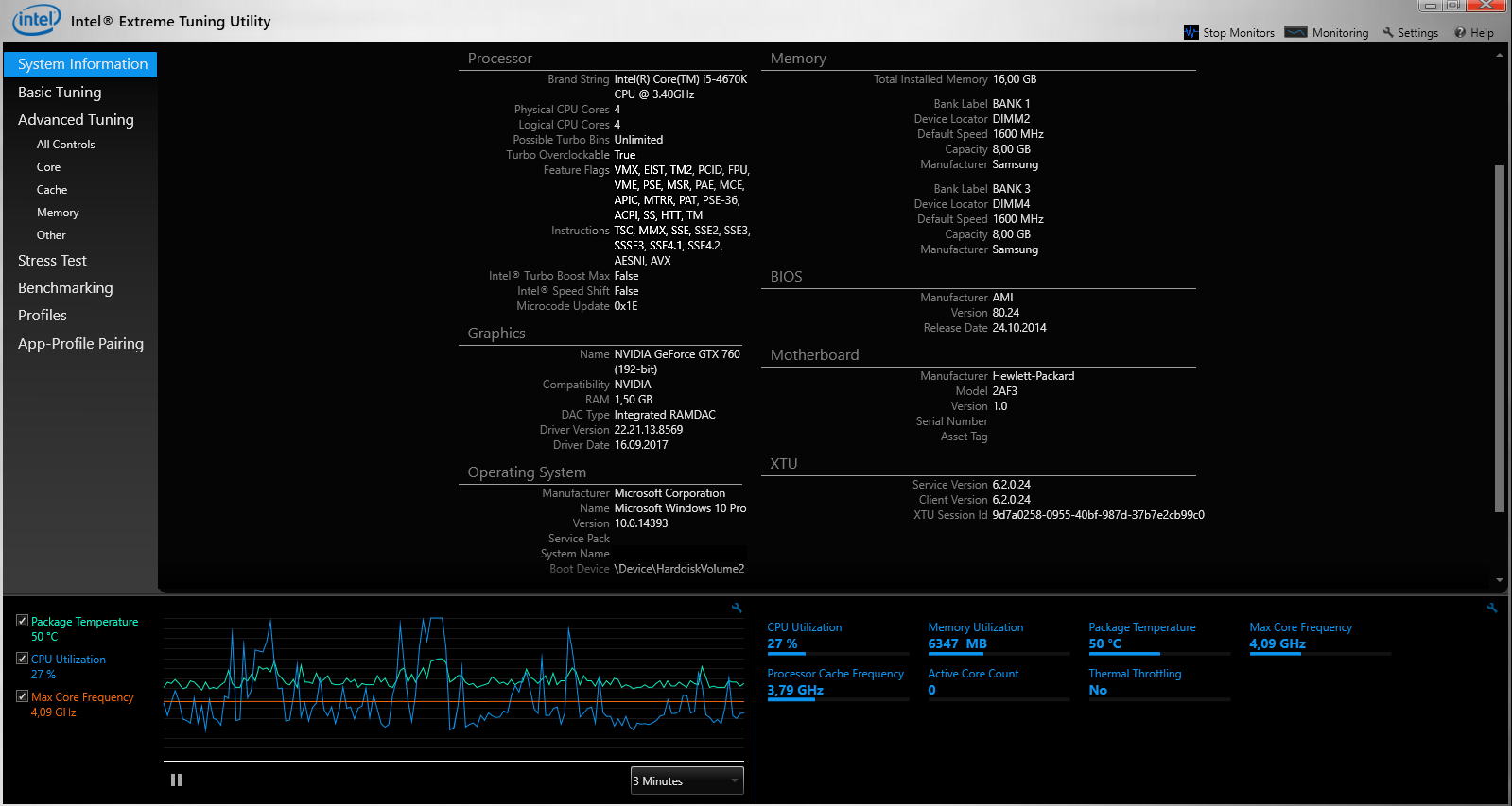

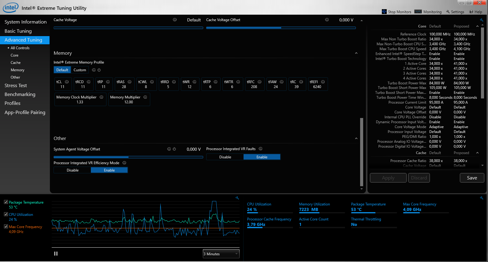

ich habe eine Frage bezüglich der Übertaktung meines Prozessors. Ich habe es übertaktet, habe jedoch die Befürchtung, dass ich etwas falsch gemacht habe. Ich habe den Prozessor Intel i5-4670K@ 3.40 GHz. Laut Datenblatt beträgt der Turbotakt nur 3.80 GHz. Habe ihn aber trotzdem auf 4.05 GHz übertaktet. Ich habe den Prozessor mit Intel Extreme Tuning Utility übertaktet. Ich bin mir hundertprozentig sicher, dass ich etwas falsch gemacht habe (was daran liegt, dass ich nicht soviel Ahnung habe in Thema Übertaktung). Jedoch wollte ich unbedingt die 4 GHz haben. Ich hoffe ihr könnt mir dabei helfen. Unten sind 4 Links mit Bildern zu den Information vom Prozessor und im Anhang gibt es auch verschiedene Screenshots. Ach ja, der Prozessor wird vom Boxed Kühler gekühlt.
Links:
https://i.gyazo.com/3df4f1e0e7d0f197...fb8a7bd1e9.png
https://i.gyazo.com/fa495692e9d0eb52...bea1d3ae64.png
https://i.gyazo.com/a464dfb677693510...51211cae35.png
https://i.gyazo.com/7ed4d7eb821f858f...bc1aa35182.png
Danke im Voraus!
