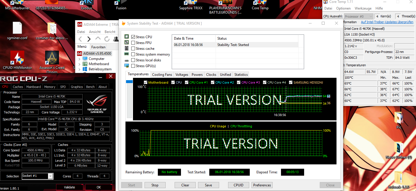

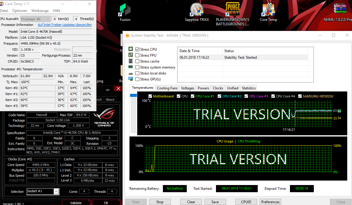

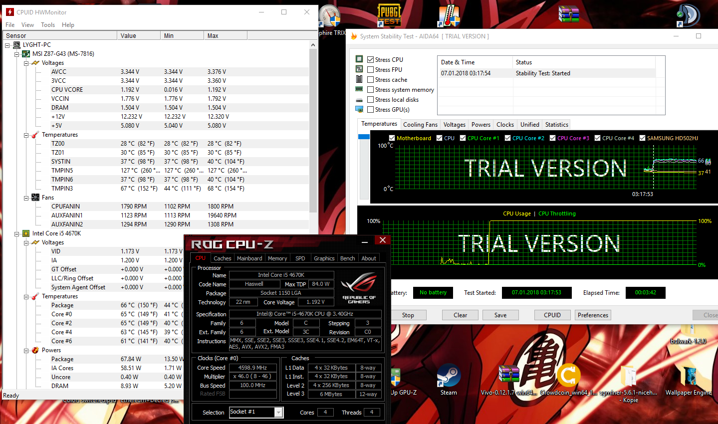

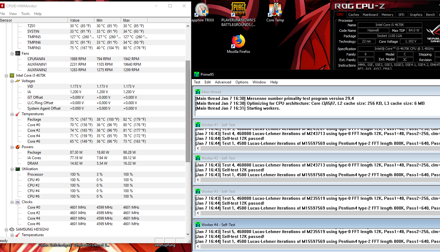

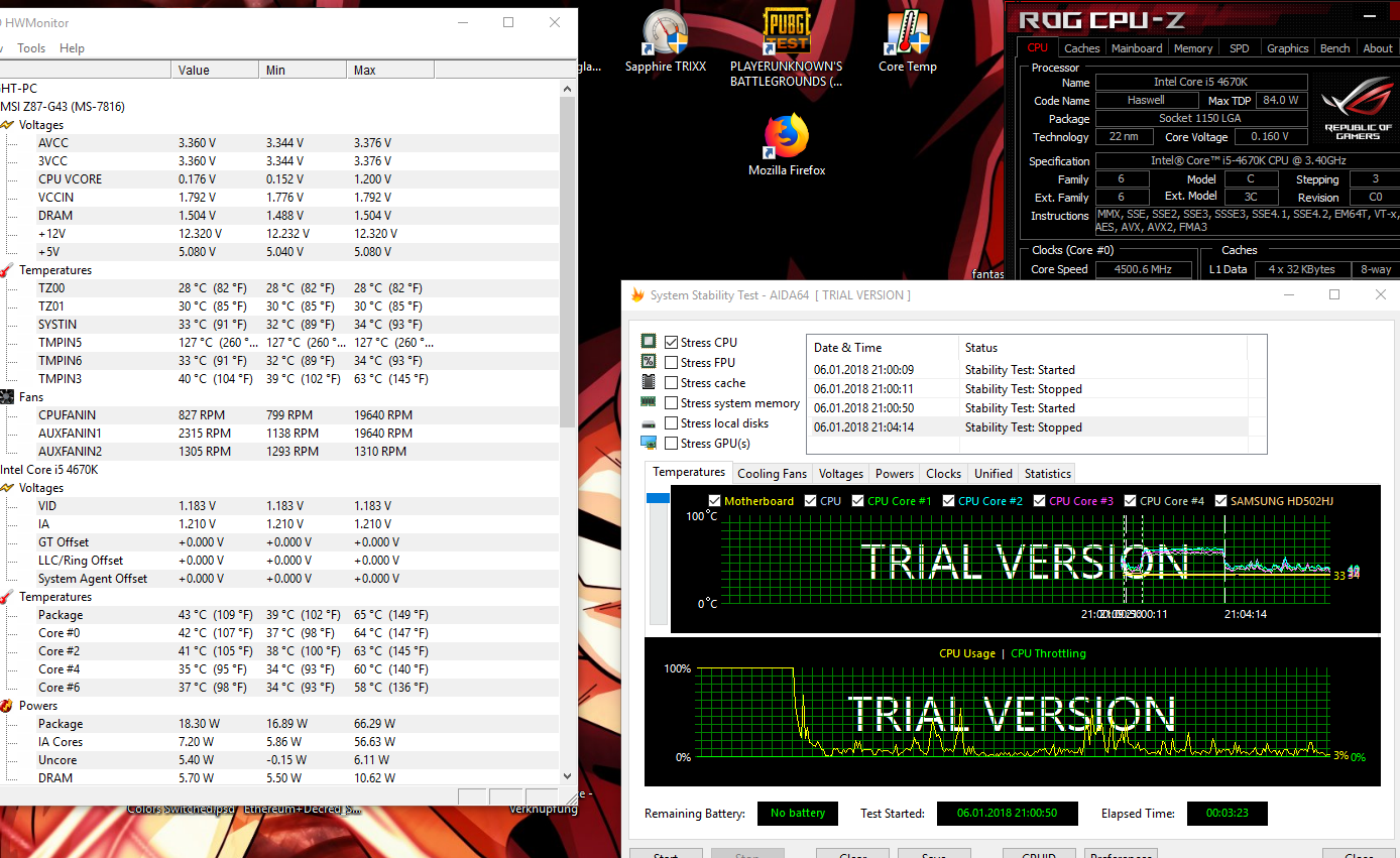

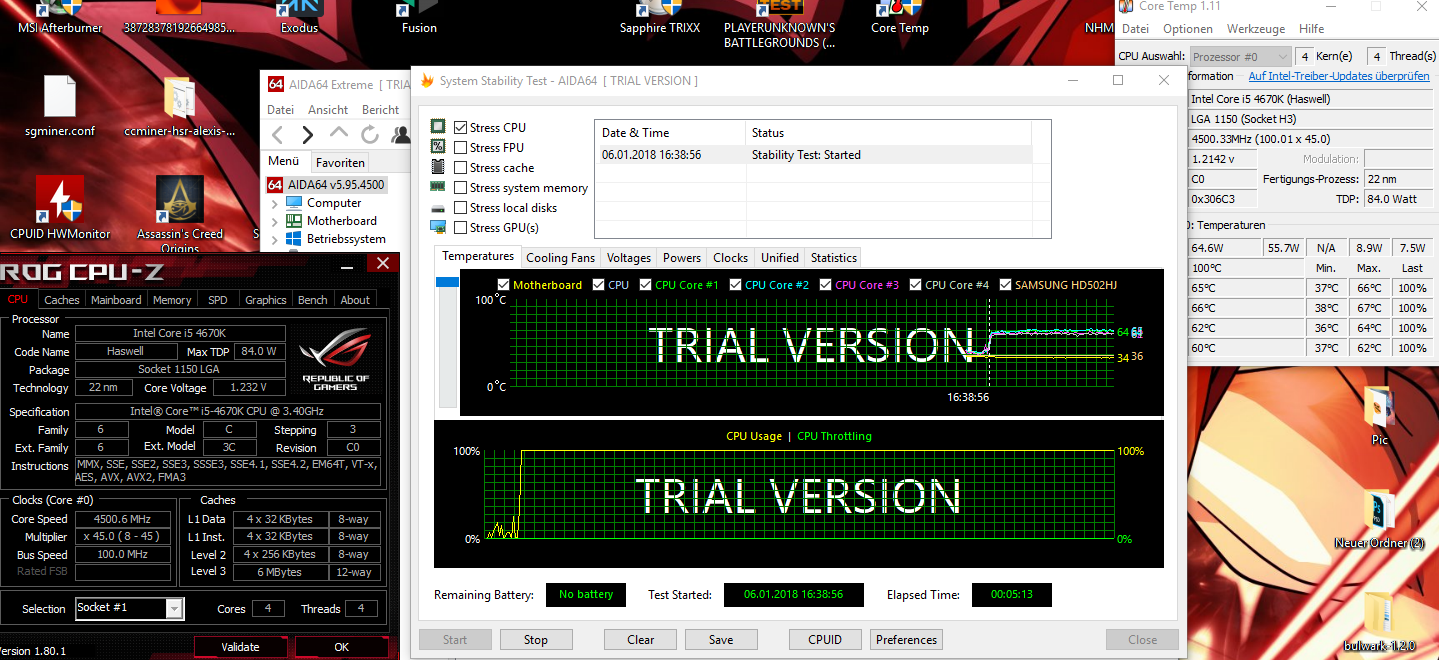

habe jetzt meinen I5 4670k und habe mich schomal ein bisschen ans OC gesetzt.
Bis jetzt noch keine Bluescreens gehabt, was sagt ihr zu diesen settings?
4.5Ghz @1.23V Vcore
Temps sind auf dem Screen ebenfalls zu sehen.
Denkt ihr ich kriege die Voltage noch weiter runter..... werde es gleich mal testen.
EDIT:
Nocheinmal getestet.
4.5Ghz @1.2V Vcore
Edit2:
4.5Ghz @1.19V
Mal sehen, wie weit ich den noch kriege ^^.
4.5Ghz @1.18V Stable
Diesmal kein Screen von AIDA etc, da ich diesen vergessen habe -_-
Mittlerweile bin ich verwirrt ._.

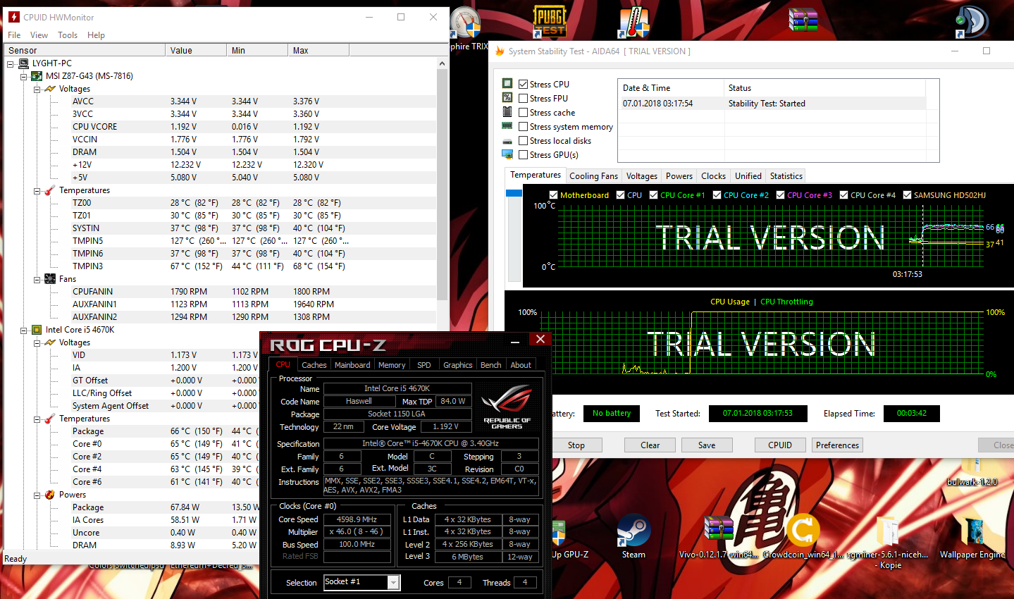

4.6Ghz @1.18V Stable

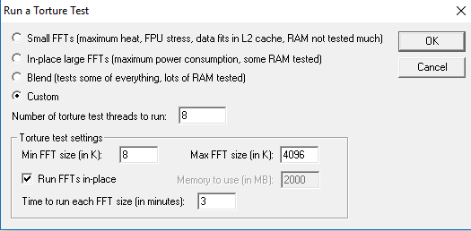

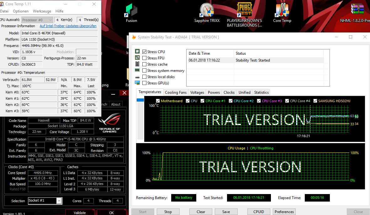

Teste mal mit Prime95 gegen. Nimm die neuste Version und deaktivere AVX und FMA3.
dazu im Prime95 Verzeichnis, dass folgende in die local.txt schreiben
CPUSupportsFMA3=0
CPUSupportsAVX=0
Bei dir steht bei number of threads nur eine "4" da du ja nur einen i5 hast.
