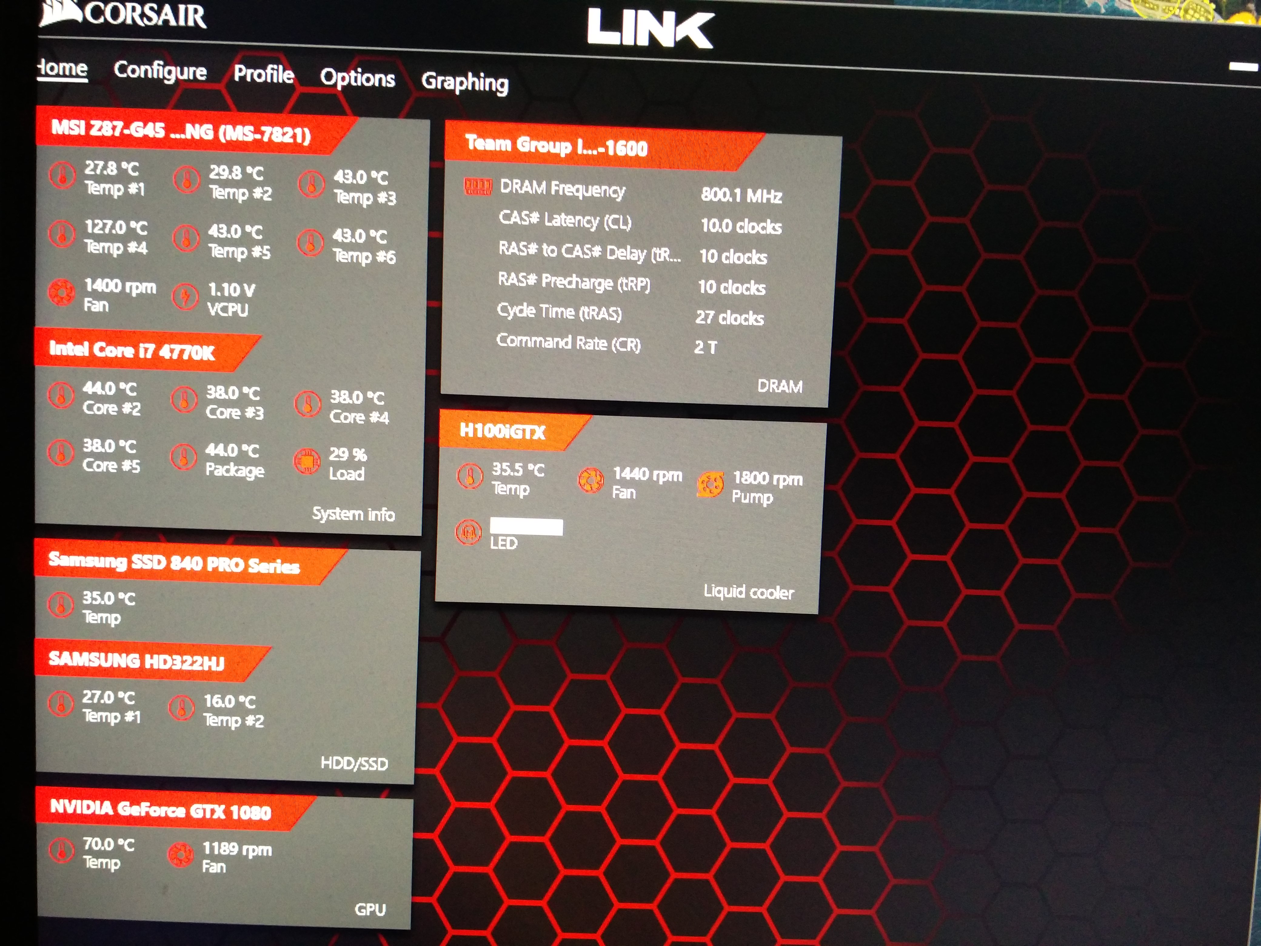

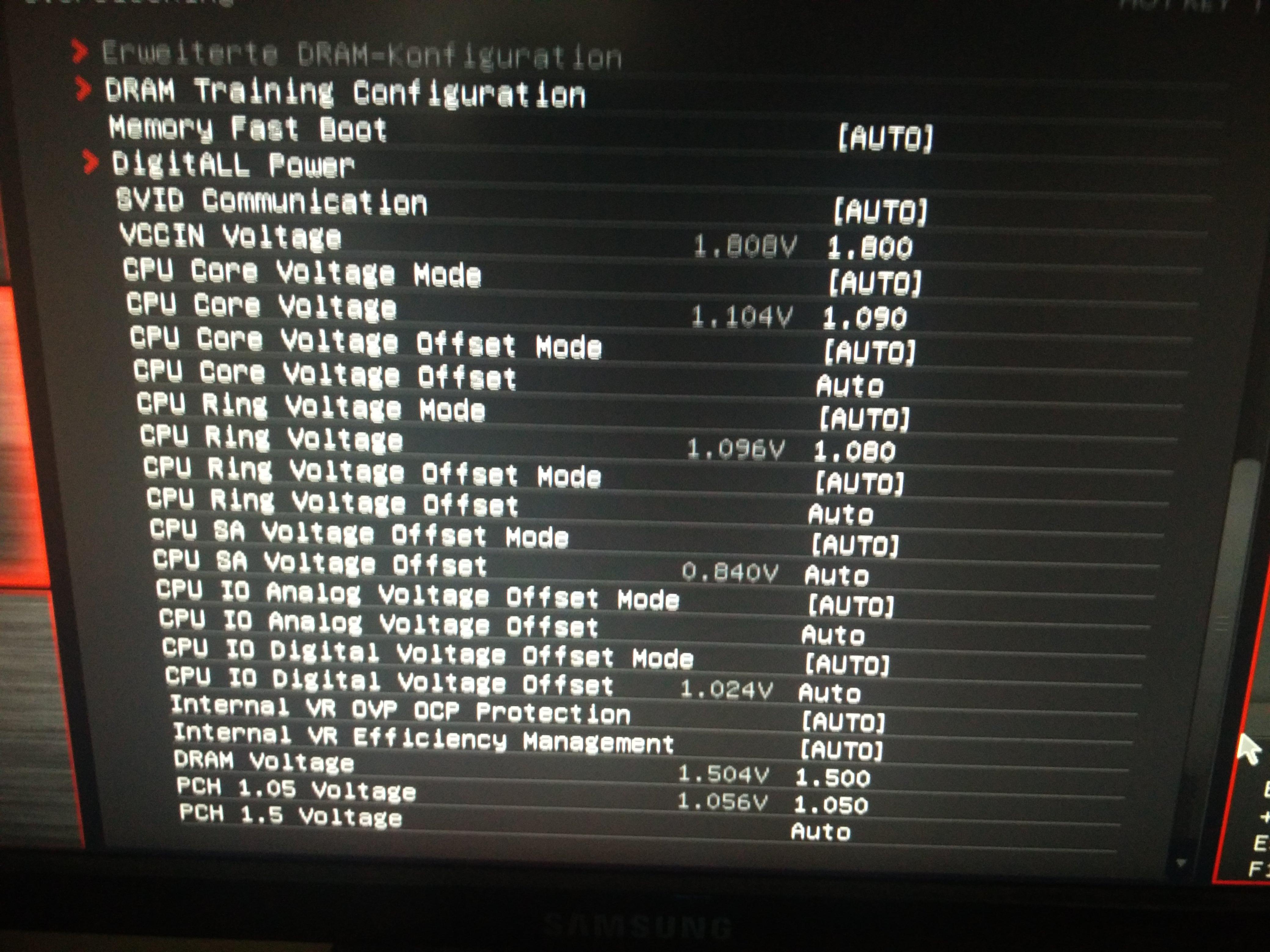

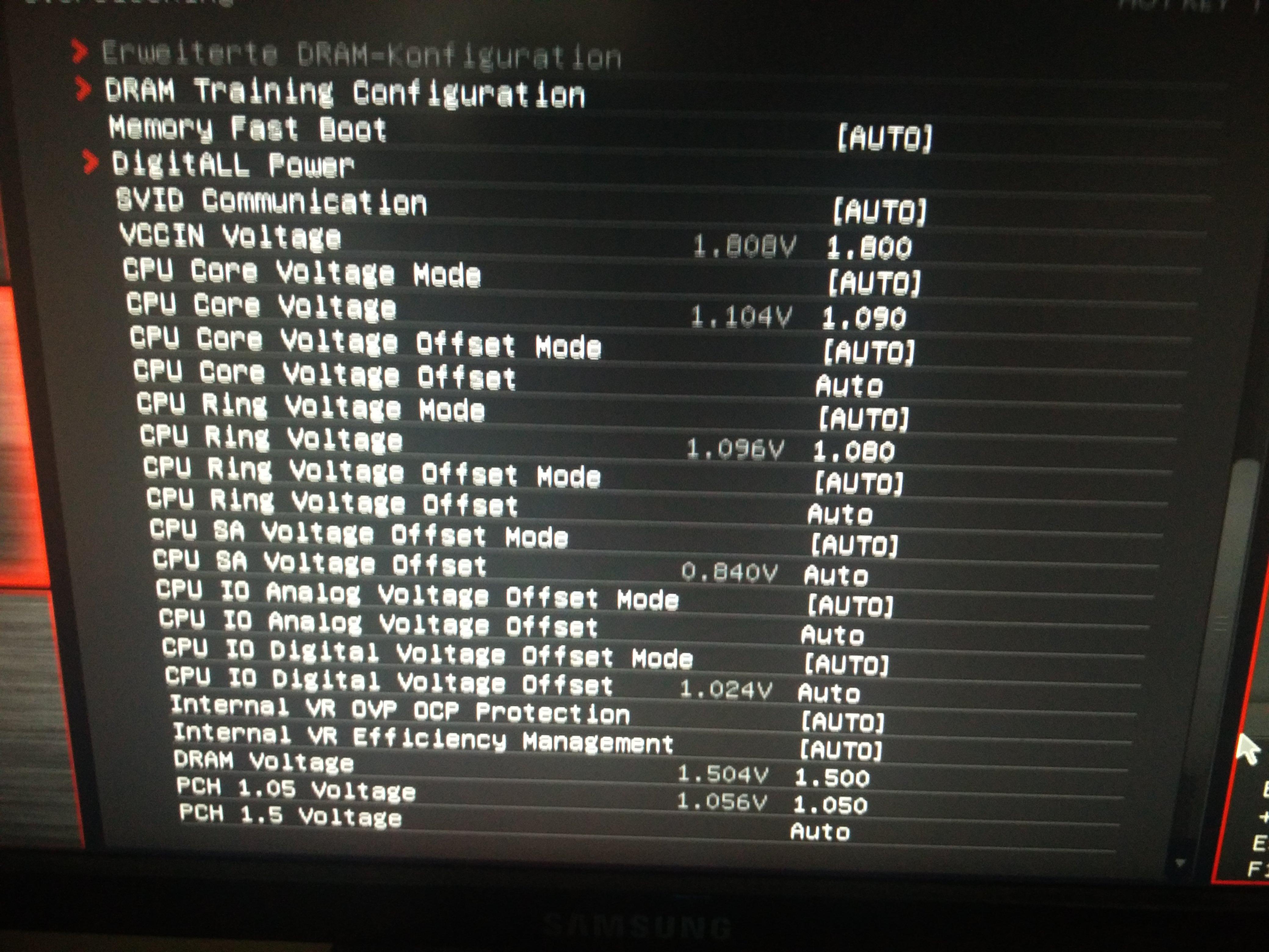

Moin,
in meinem System ist ein i7 4770k verbaut der auf 4 Ghz läuft. Zwecks PUBG spielen und streamen muss ich allerdings den Takt weiter anheben um eine bessere Bildqualität erzielen zu können. Ziel sind 4,5 Ghz.
Im Anhang habe ich atm nur ein Bild der BIOS Einstellungen und ein Bild der Temps wenn PUBG ohne Stream am laufen ist.
1. Frage, hat zufällig jemand Erfahrungen mit genau dem Problem? (Pubg+stream mit höherer Einstellung als very fast mit nem 4770k)
2. Frage, ich würde die Einstellungen so stehen lassen und nur den VCore anheben. Spricht da irgendetwas gegen bzw. hab ich in dem Setup einen groben Fehler?
MfG
mydan
Aussagekräftigere Screens kann ich heute Abend machen.
Sieht für mich in Ordnung aus. Hast dir Spannungen fixiert und die vcore sieht schön niedrig aus.
Ich persönlich Übertakte zwar per Offset um zu sparen, aber ist jedem seine Sache.
Würde versuchen aus dem RAM auch noch was rauszuholen.

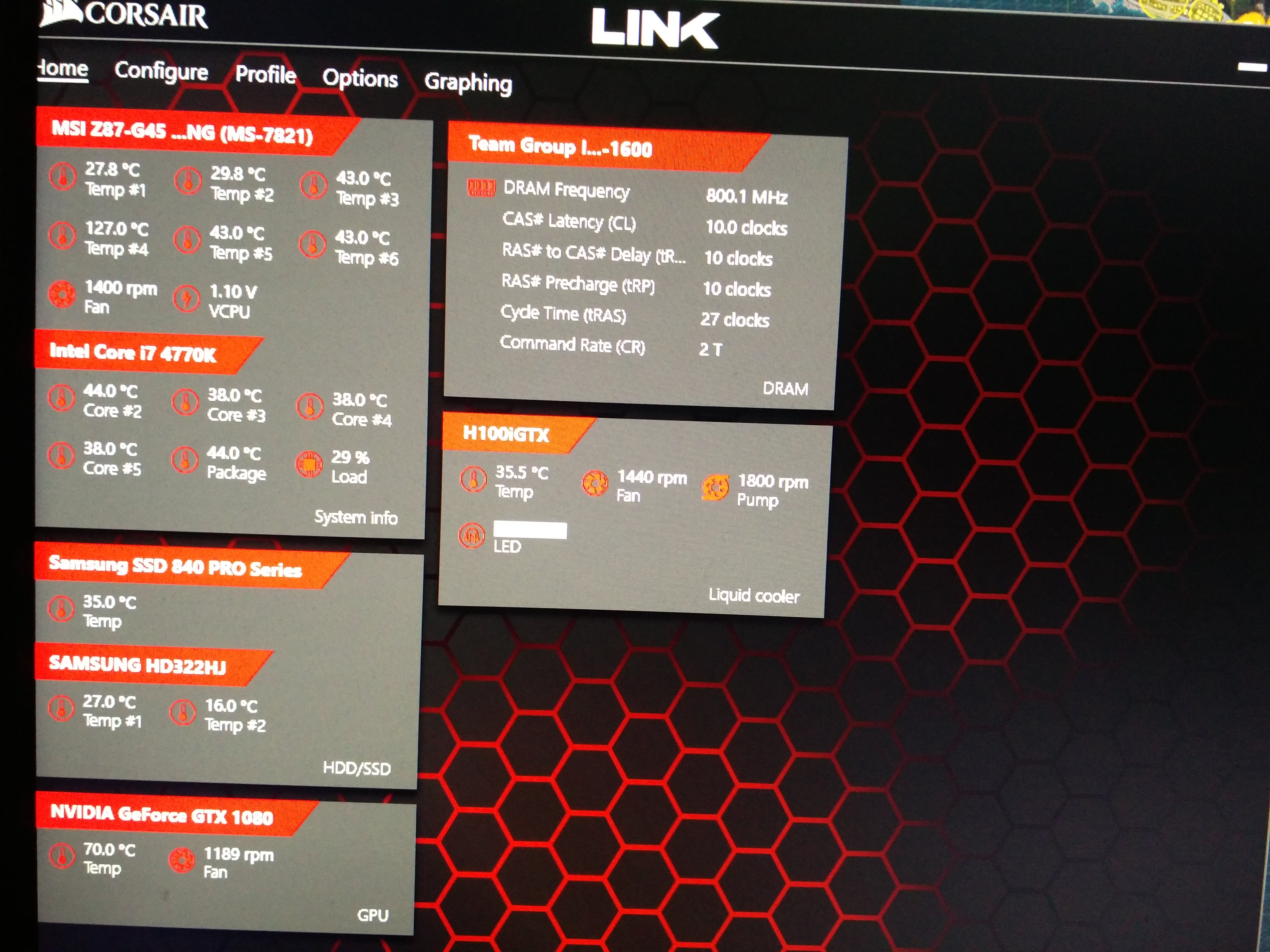

mydaN schrieb:
Was ist denn Temp4 ? Da stehen 127°C und das finde ich extrem warm, egal bei welcher Komponente. Außerdem liegt die Temperatur deiner Wakü bei 35.5°C, das ist schon sehr hoch.

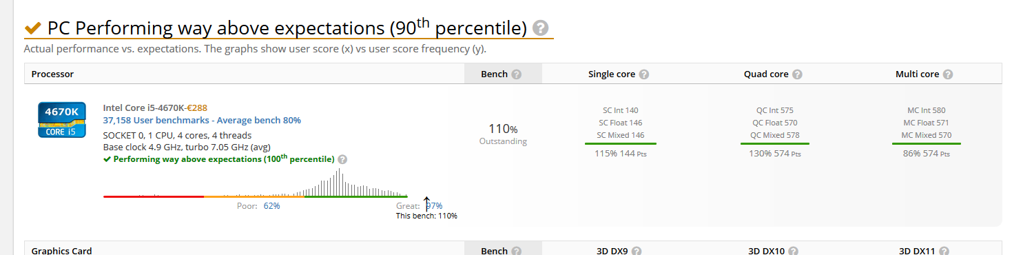

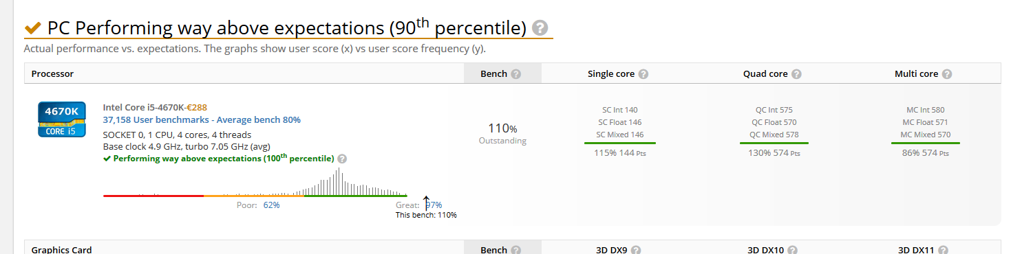

I5 4670K Overclocking
5.0 Ghz Kriege ich einfach nicht hin, jemand ne Idee?
1.37V = insta crash Unstable
1.4V = Windows für 1 Min Unstable
4.9 Ghz
1.31V = läuft für ne weile Unstable
1.32V = Läuft Stable
4.8 Ghz
1.24V = läuft für ne weile Unstable
1.25V = Läuft Stable
4.7 Ghz
Nicht getestet
4.6 Ghz
1.22V = Läuft Stable
4.5 Ghz
1.19V = Läuft Stable
Lasse es jetzt erstmal auf 4.9Ghz laufen, da ich 5.0 Ghz einfach nicht zum laufen kriege, egal was ich mache.
Sobald ich das Ding mal köpfe melde ich mich wieder, hoffentlich schrotte ich ihn nicht :D
Sieht bei Userbenchmark auch witzig aus mit der CPU auf 4.9 Screenshot_7.png
