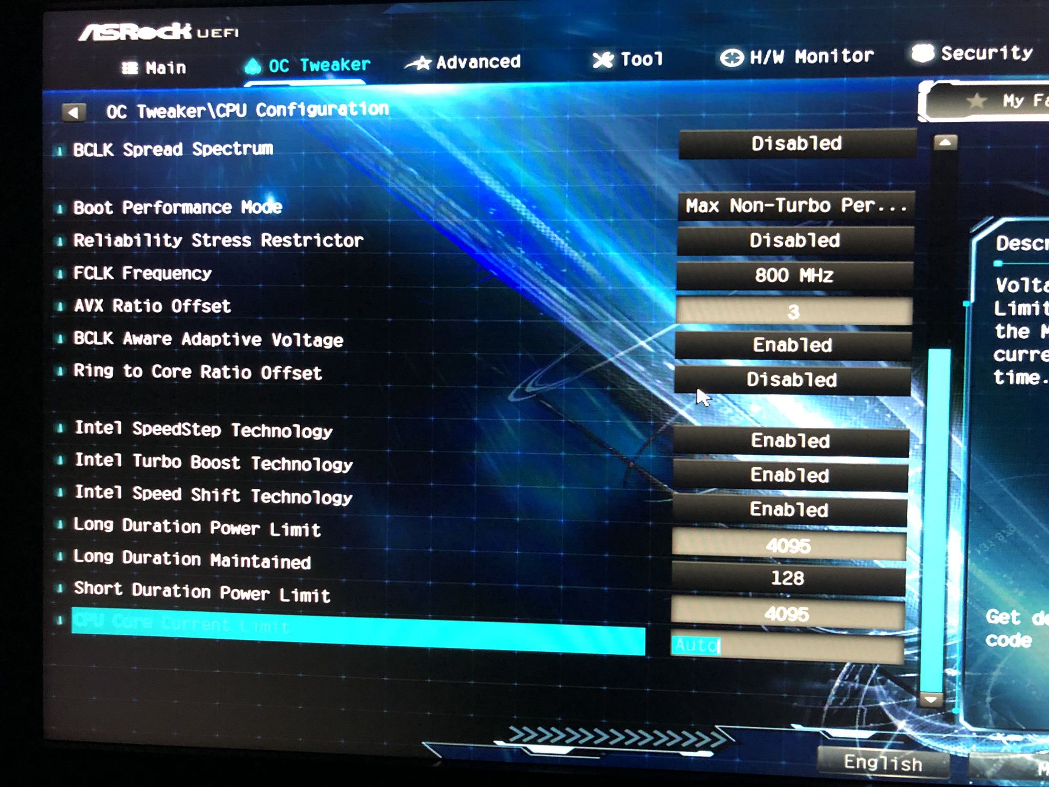

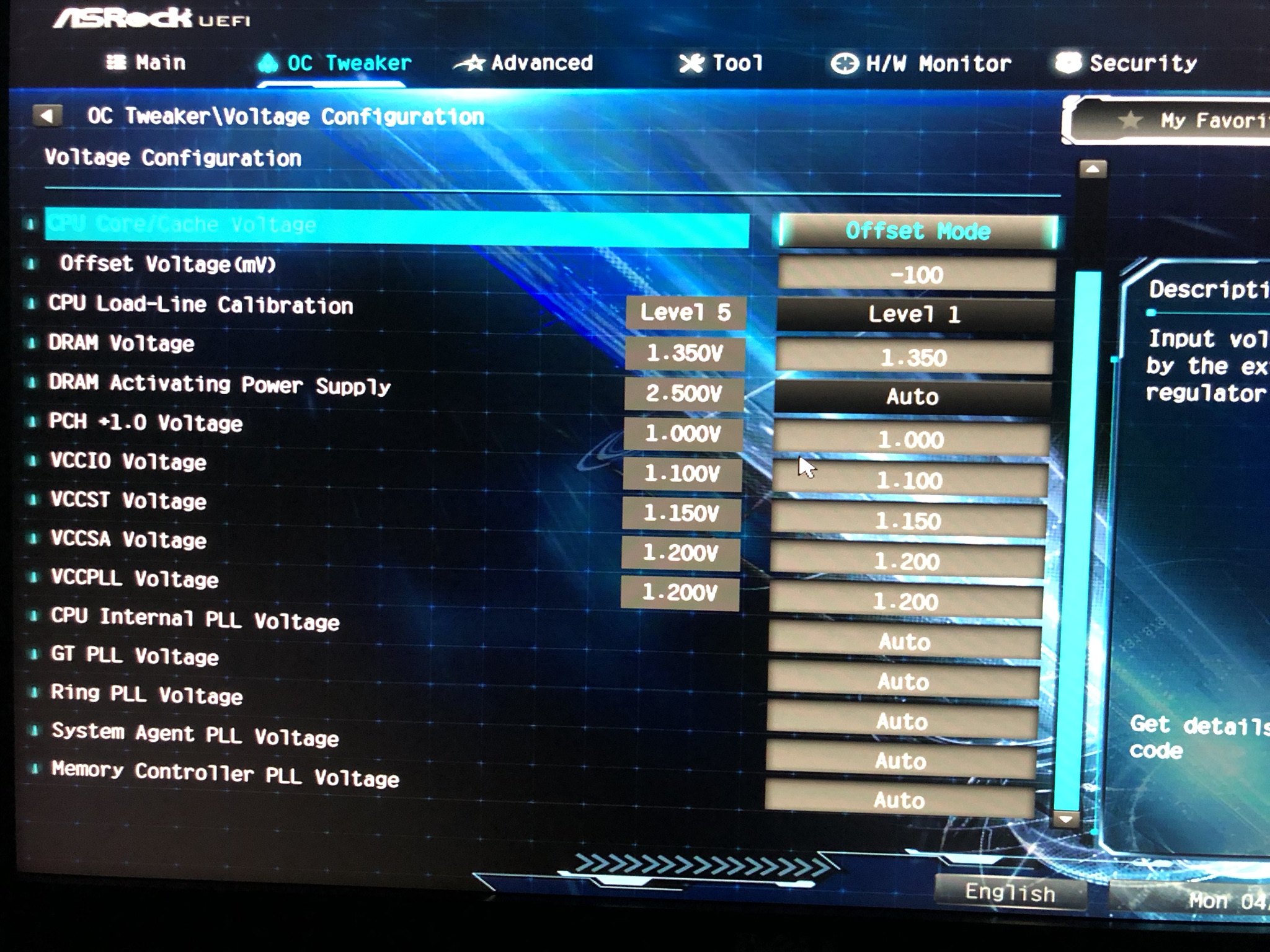

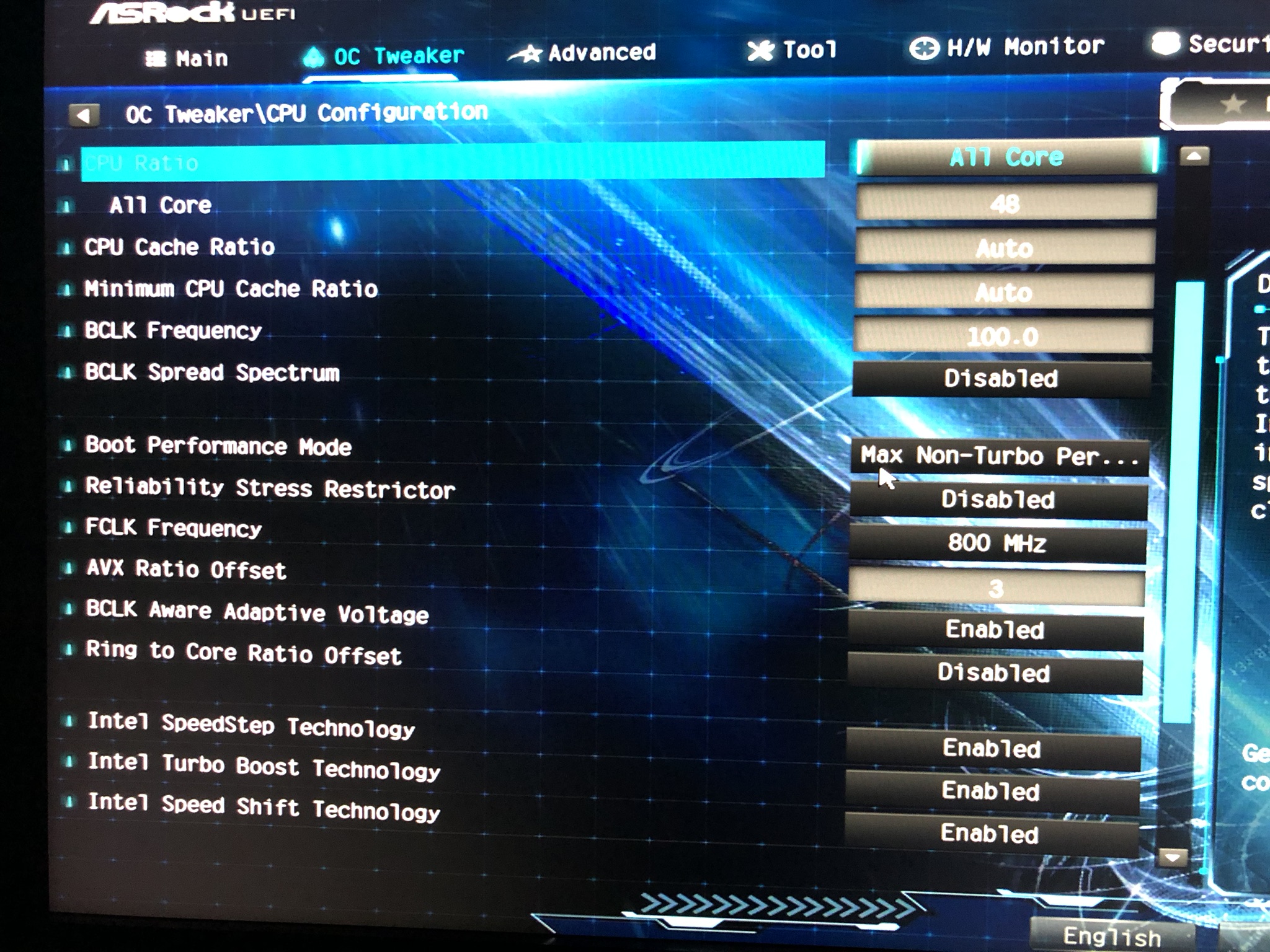

Ein anderes Problem führt mich in diesen Thread:

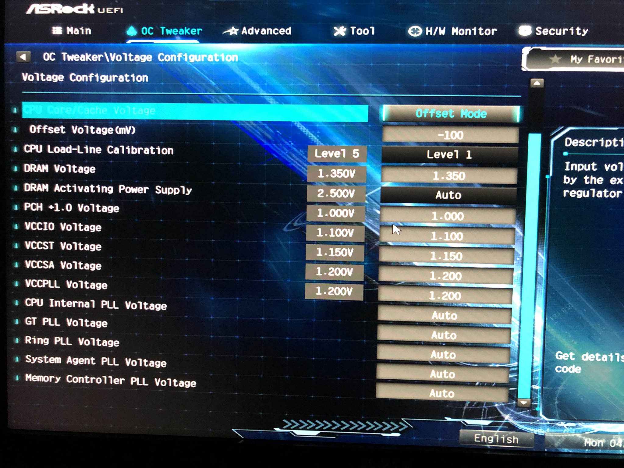

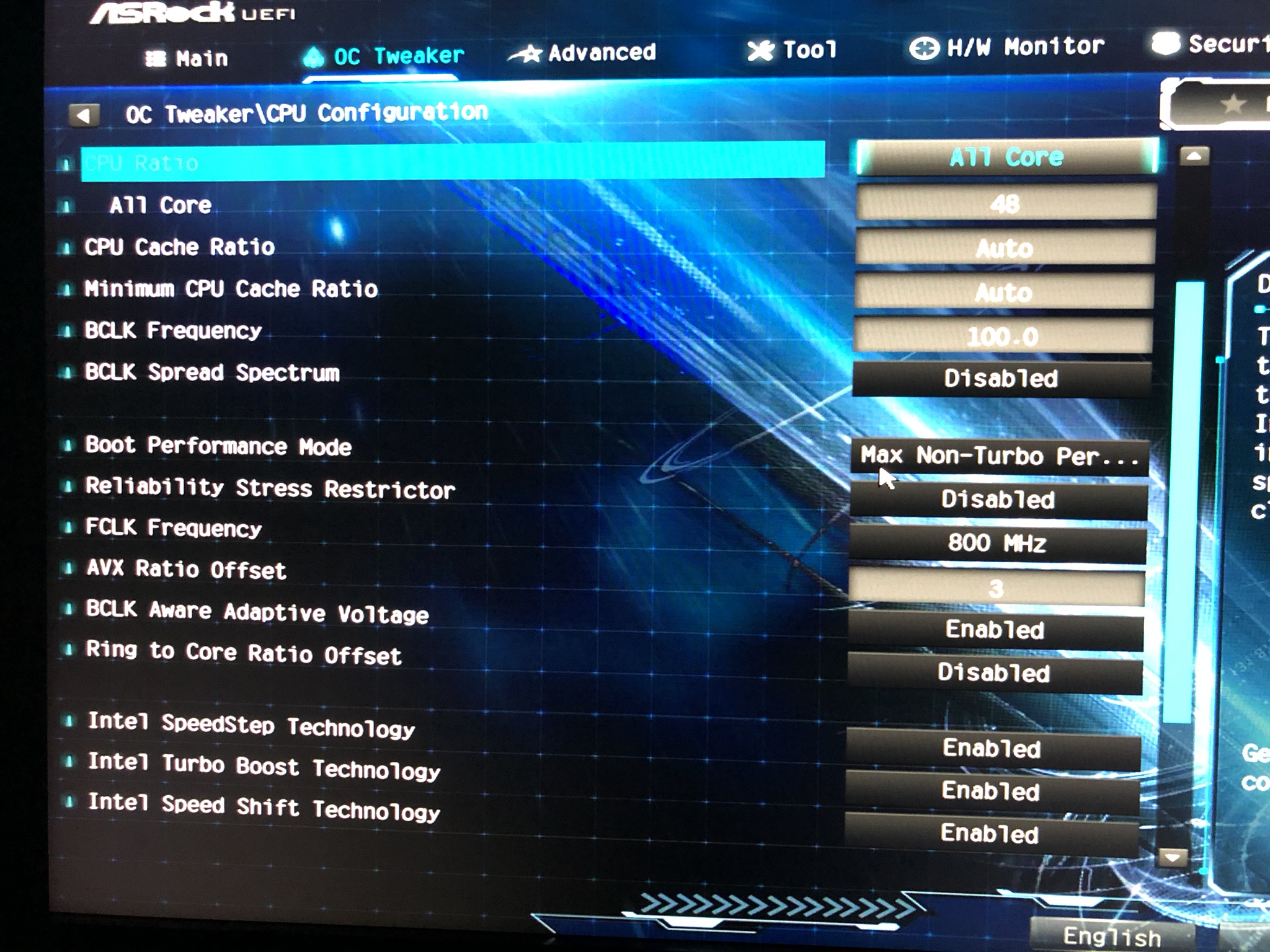

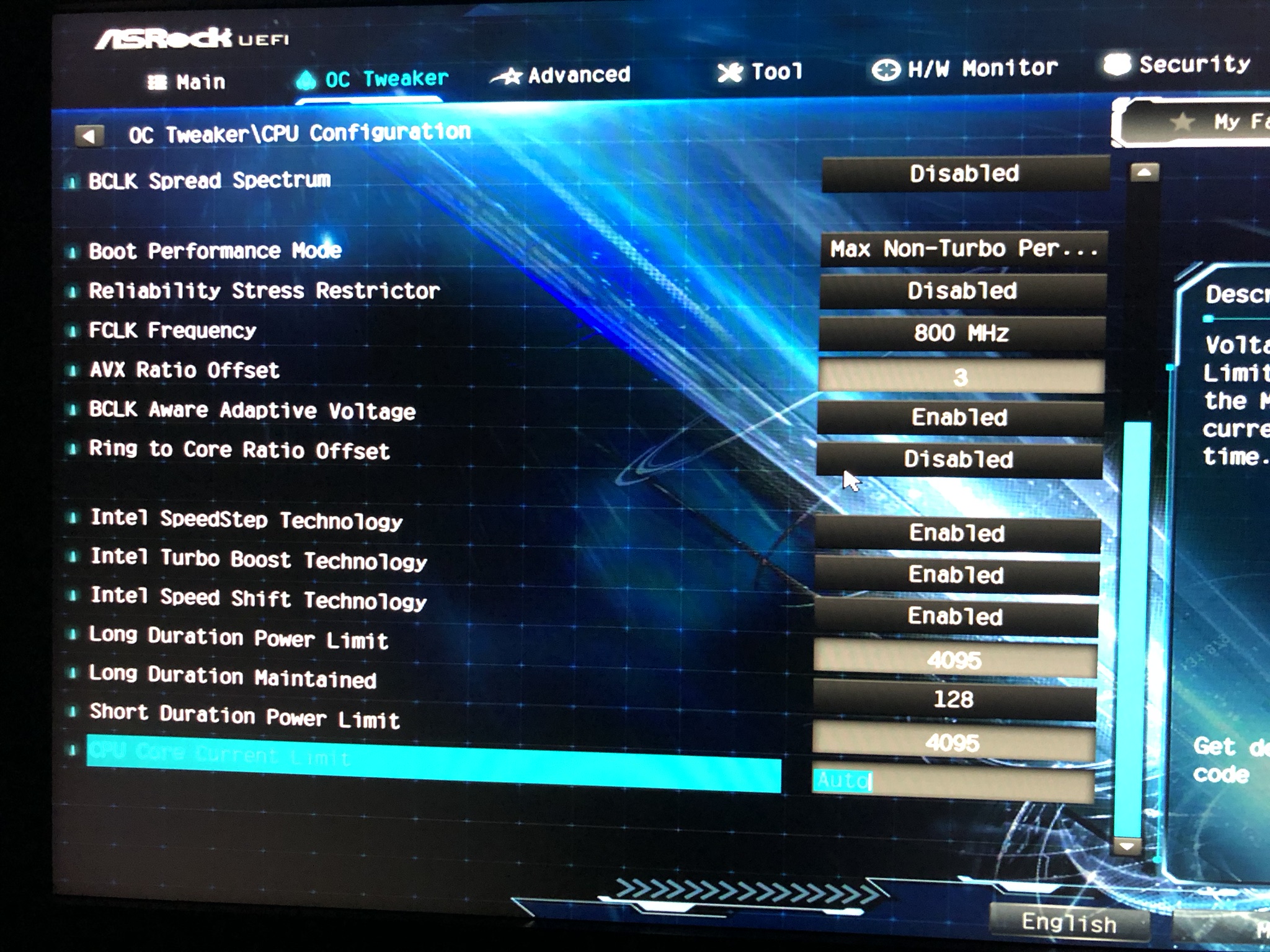

Bin gerade dabei meinen 8700k (geköpft) zu übertakten. Sobald ich den Multiplikator auf All Core (z.B.) 48 stelle, taktet die CPU in Windows nicht mehr runter im Idle. Lediglich der AVX Offset kommt zum Tragen. Der steht auf 3, ergo ist die min. Taktrate 4,5ghz.
Sonstige Einstellungen:
CPU voltage im offset mode auf -100
Loadline auf 1
voltage idle = 1,296v (viel zu hoch imho)
voltage idle = 1,328v (da geht noch was ;))
diverse andere Einstellungen, siehe Fotos
Problem 1: CPU taktet nicht mehr runter im Idle
Problem 2: CPU voltage verringert sich im Idle ebenfalls nicht mehr
Ich mache gleich Fotos vom Bios und lade sie hier hoch. Hoffe sehr das jemand einen tollen Einfall hat :)
Stell lieber eine feste Voltage ein. Der AVX Offset ist btw. verbugt, würde ich nicht nutzen.
aber dann funktioniert das runtertakten im Idle (Takt und Voltage) doch noch viel weniger, oder?
Bei mir taktet alles wunderbar. Spannung ist Konstant bei 1,264 bis 1,28. Offset bekomme ich bei mir noch nichtmal stabil im Idle, hab Whea Logger in der Win Ereignisanzeige mit Offset.

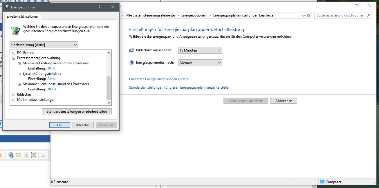

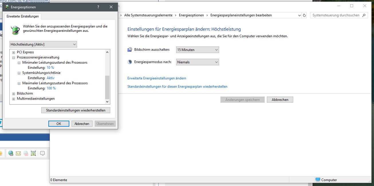

Hast du als Energieplan in Windows zufällig Höchstleistung ausgewählt? Dann ist standardmäßig der minimale CPU Takt bei 100% und die CPU taktet nie runter. Aber seit ich von meinem 3770k auf den 8700k umgestiegen bin ist mir aufgefallen dass selbst wenn man manuell den minimalen Takt auf 0% reduziert bleibt der Takt bei 100%, wenn man auf das ausgeglichene Profil wechselt taktet die CPU ganz normal runter.
Da es performance technisch keinen Unterschied zwischen Höchstleistung und ausgeglichen gibt (konnte zumindest nie einen messen), würde ich dir einfach raten auf ausgeglichen zu stellen.
Danke für den Hinweis, das mit dem Energieplan habe ich auch schon gelesen. Habe zwar auf Höchstleistung stehen, aber in den Einstellungen auf 10% Minimum gestellt, siehe Screenshot. Das sollte doch reichen, oder? Ich werde nach dem unten stehendem Prime Test mal "Ausgeglichen" probieren. Vllt ändert sich ja doch was im Idle...

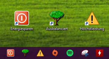

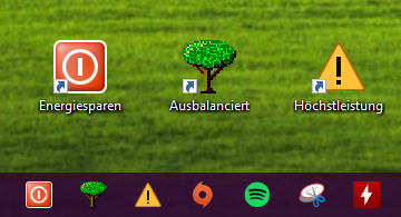

Man kann auch verknüpfungen auf den Desktop zum schnell umschalten legen.
Energiesparen:
C:\Windows\System32\powercfg.exe -setactive a1841308-3541-4fab-bc81-f71556f20b4a
Ausgeglichen:
C:\Windows\System32\powercfg.exe -setactive 381b4222-f694-41f0-9685-ff5bb260df2e
Höchstleistung:
C:\Windows\System32\powercfg.exe -setactive 8c5e7fda-e8bf-4a96-9a85-a6e23a8c635c
Eben nicht, wie ich oben geschrieben habe, selbst wenn du 0% Minimum einstellst, solange der Modus auf Höchstleistung steht taktet die CPU nicht runter, stell einfach auf Ausgeglichen und gut ist ;).
Aber wieso sollte man das tun? Höchstleistung hat doch keinerlei Vorteil gegenüber Ausgeglichen, also einfach auf ausgeglichen stellen und gut ist, Höchstleistung braucht man schlicht nicht.
@R1c3:
Danke für den Tipp, habe nun auf Ausgeglichen gestellt und die Kiste taktet wieder runter. Danke Danke Danke :)

Darauf hat mein Hinweis auch hingeziehlt. Ich mach es allgemein immer wenn ich ein Spiel starte, weil mein I7 3930k der deutlich leichter auszulasten war ohne Höchstleistung nichtmal auf 4,5 GHZ takten wollte. Daher hab ich diese 3 Verknüpfungen auf dem Desktop um zwischen den Profilen hin und her zu switchen, geht ultra schnell wenn man die in den Schnellstart packt.
Ist evtl. bei meinem 8700k nicht mehr nötig, schaden tut es aber nicht einfach Höchstleistung reinzumachen.^^
