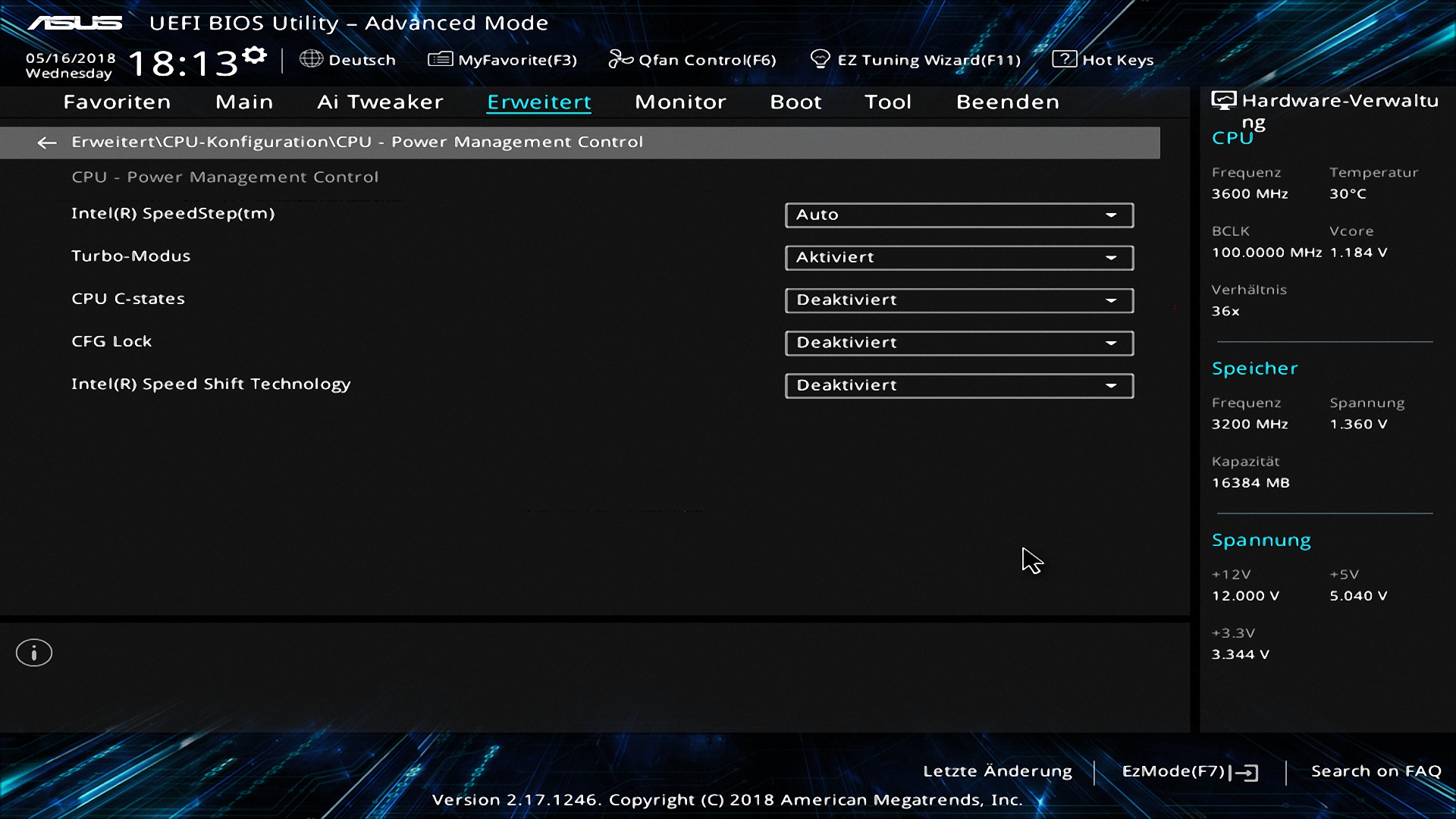

Das ist aber auch immer vom Bios des MB-Herstellers abhängig, bei meinem ASUS Z370 Prime-A braucht man nur noch die C-States deaktivieren [dann werden auch nur die relevanten C-States abgeschaltet und z.B. Eist bleibt aktiviert!], wenn man mit OC fährt dann sollten auch diese C-States und Intel Speedshift Technology deaktivieren!
Screen:
Dann kann man im Windows unter den Energiespareinstellungen auf Ausbalanciert stellen und die CPU taktet runter und verbraucht so dann auch weniger Strom! [Vorausgesetzt, man will das so haben!]

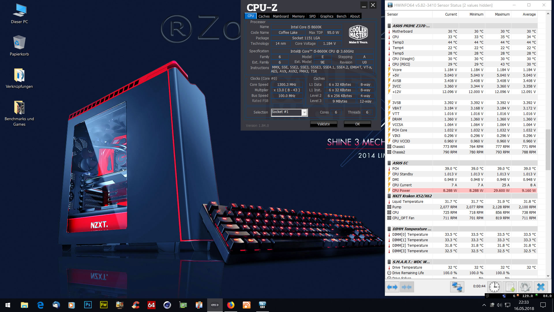

Sorry, aber wer OC betreibt und dann noch beim Ram wie bei der CPU an die Grenzen gehen will und mir dann etwas von Strom sparen erzählen will, ich glaube, der hat das Prinzip vom OC irgendwie nicht verstanden!
Und die Ersparnis, die Du mit den aktivierten C-States erreichst, und ich mit den deaktivierten C-States und dem Energiesparmodus im Windows auf "Ausbalanciert", dürfte nur sehr sehr sehr gering sein! :D
Screen:
i5 8600K mit deaktiviertem intel Speedshift und C-States + Win 10 Modus ausbalanciert.jpg

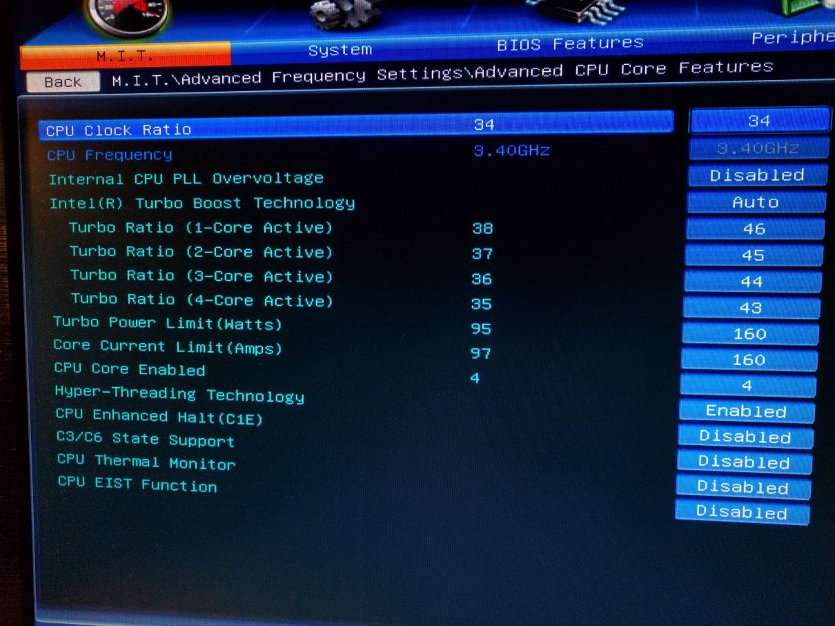

Moinsen!
Ich habe meinen i5 gegen einen i7 getauscht und will den jetzt wieder übertakten. Habe jetzt das interessante Problem, dass der Turbo auch im Idle nie mehr verlassen wird.
Jemand eine Ahnung, wie das sein kann?
Hier mal meine Einstellungen:
Spricht da irgendwas dafür, dass der Turbo nie verlassen wird?
Ich habe bereits C1, C3/C6 und EIST aktiviert. Das führt nur dazu, dass die einzelnen Cores fröhlich zwischen den Turbostufen springen, aber richtig runter getaktet wird nie. Also weder runter auf 3,4GHz noch 1,6GHz.
Bin leicht ratlos :D
Hast du im Windows zufällig den Energieplan auf Höchstleistung gestellt? Damit taktet die CPU nämlich nicht mehr runter, selbst wenn du manuell beim Minimum wieder auf 0 oder 1% stellst. Zumindest unter Win10 mit meinem 8700k funktioniert es nicht mehr, mit meinem alten Ivy Bridge ging es ^^.
Mhm, ja habe ich eingestellt. Was nimmst du stattdessen? Ausbalanciert?
Edit: Habe jetzt mal die Spannungsregulierung über DVID eingestellt und auch die Sparmodi C-States und EIST alle aktiviert. Jetzt kann er wieder auf 1600MHz runtertakten
Wunderbar, dann scheint das wohl eine Eigenheit von Coffee Lake zu sein, denn der taktet auch mit C-States + EIST und Offset Spannung nicht runter wenn man Höchstleistung aktiviert hat und den minimalen State auf 0% gesetzt hat :(
Sry, habe mich etwas falsch ausgedrückt. Bei mir gibt es auch Einschränkungen unter "Höchstleistung" in Kombination mit C-States und EIST: Er takten nur zwischen den Turbostufen und 1600MHz hin und her. Zwischenstufen gibt es dabei nicht! Sowas wie 3,4GHz erreicht er auch nur, wenn ich auf "Ausbalanciert" gehe.

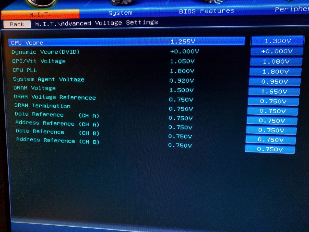

EDIT: Was echt Mist ist, ich bekomme den Speichercontroller nicht auf 2133MHz :( 1866MHz laufen gut. Gibt's noch andere Möglichkeiten, den stabil zu bekommen, als System Agent und QPI/Vtt zu erhöhen? Und wie hoch darf mit denen eigentlich gehen?
