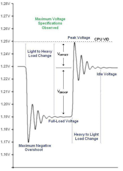

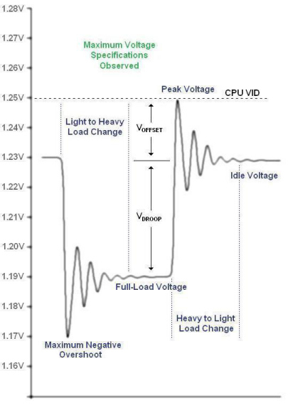

Wo kann ich denn nun die genaue VCore auslesen? VID=1.3661, Offset=-0,06
das sind doch 1.3V???! Mir wird aber immer nur 1,19-1,25 angezeigt. Ich verstehe die Logik nicht.
CPU-Z, VID ist irrelevant, nur die tatsächliche Vcore ist wichtig und zwischen VID und echt anliegender Spannung ist mehr als nur der Offset, schau dir mal diese Grafik dazu an:
Wie schön zu sehen ist wird von der VID unter Last nicht nur der Offset sondern ebenfalls noch der Vdroop abgezogen, daher hast du keine 1.3 anliegen ;) wenn du jetzt allerdings alle Stromsparmechanismen deaktivieren würdest hättest du im Idle so um die 1.3V, unter Last weiterhin deine ~1.24.
